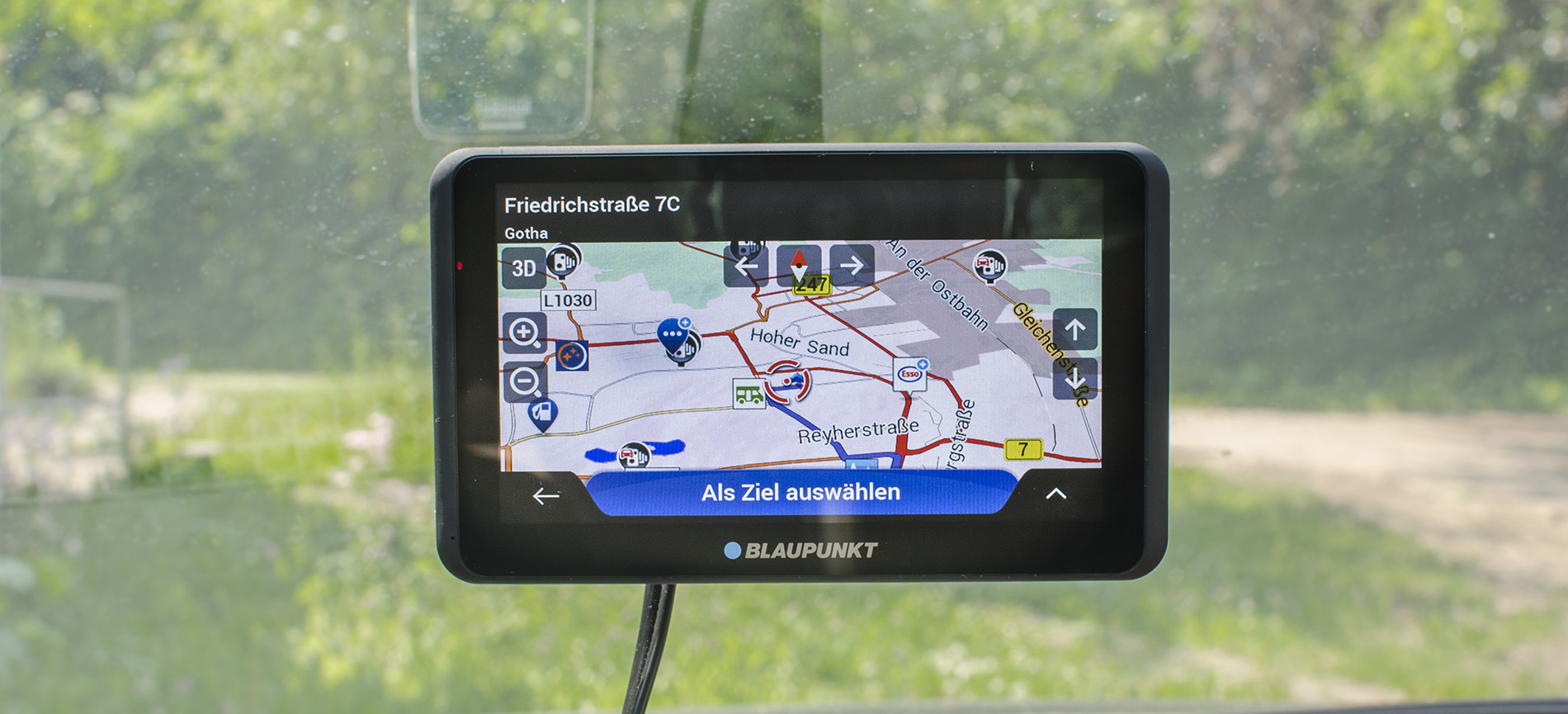

TravelPilot 65 Active Connect EU LMU – Zielauswahl via Kartenansicht

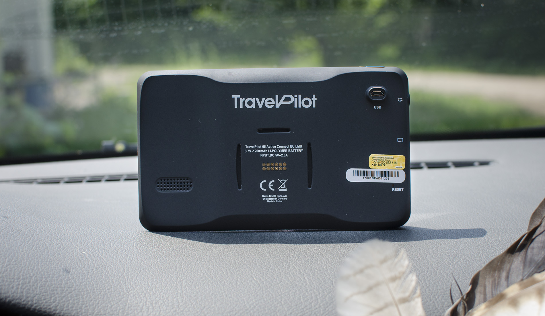

Der fest verbaute Lithium-Polymer Akku bietet eine Laufzeit von nur 30-60 Minuten, was zwar für eine kurze Fahrtvorbereitung reicht, eine praktische Navigation ohne Ladekabel aber nahezu unmöglich macht.
Rückseite des Blaupunkt TravelPilot mit Ladepins und Micro-USB Anschluss

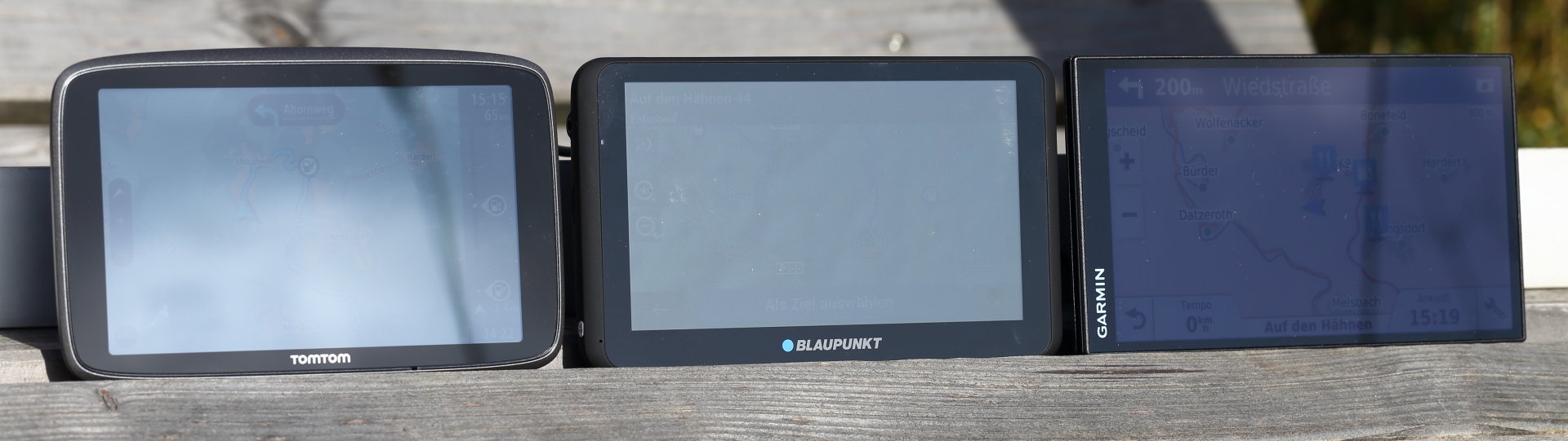

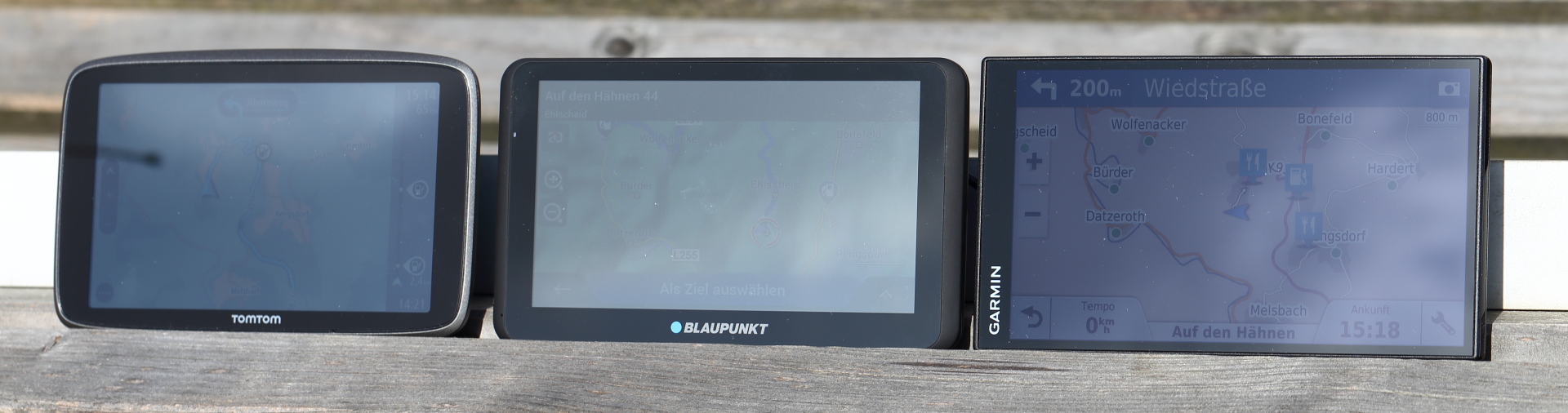

Das Display ist dank einer hellen Hintergrundbeleuchtung im Fahrzeug gut abzulesen. Nur direkter Sonneneinstrahlung hat auch die Beleuchtung nichts mehr entgegenzusetzen, denn transreflektive Eigenschaften wie im Outdoor-Navi Bereich üblich besitzt das Display nicht. Die seitliche Ablesbarkeit des Displays ist gut und auf einem Niveau mit dem TomTom GO 6200. Das Garmin Drive Smart 61 hingegen lässt sich bei stark schrägem oder seitlichem Blickwinkel noch etwas besser ablesen.
Die folgenden Bilder zeigen von links nach rechts: TomTom GO 6200 – Blaupunkt TravelPilot 65 Active Connect – Garmin Drive Smart 61
Fotos können die Darstellungsqualität von Displays nur sehr begrenzt darstellen, vor allem wenn mehr als ein Display nebeneinander abgelichtet wird. Minimal Unterschiede im Winkel und in der Beleuchtung können große Unterschiede auf Fotos erzeugen. Mit diesen beiden Bildern aus jeweils anderen Winkeln wird jedoch deutlich, das Garmin hat bezüglich Ablesbarkeit im direkten Sonnenlicht klar die Nase vorne. Danach folgenden mit etwas Abstand das TomTom, dicht gefolgt vom Blaupunkt.

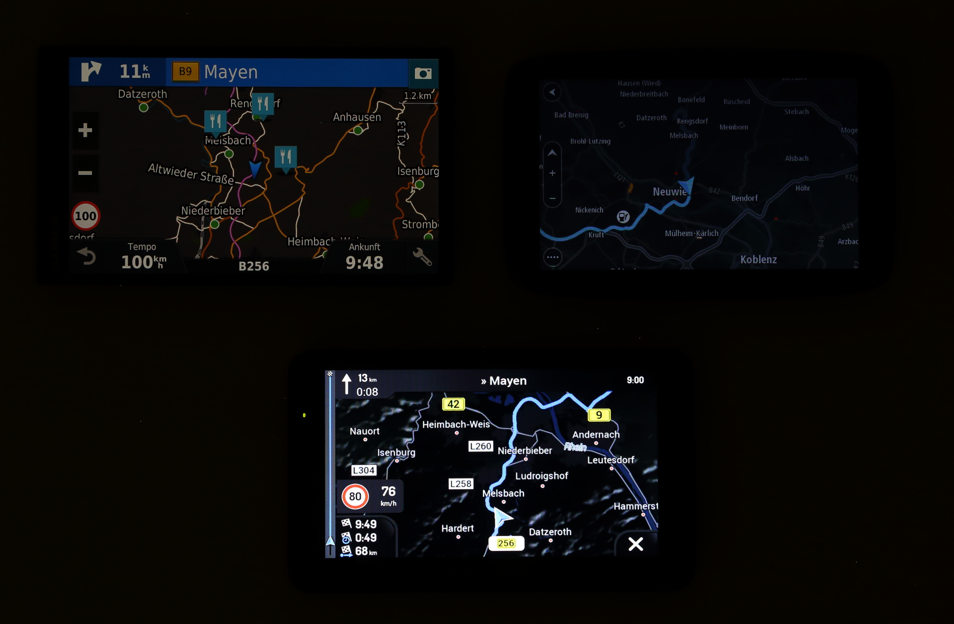

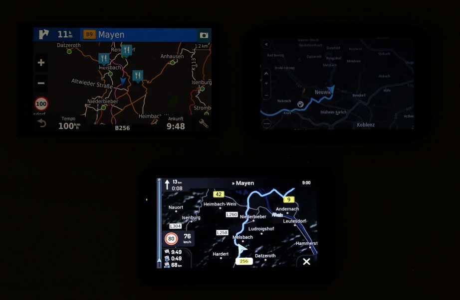

Nachtansicht
Bei Dunkelheit wechselt das Navi automatisch in den Nachtmodus. Für diesen Modus kann eine getrennte Displayhelligkeit eingestellt werden. Um nicht geblendet zu werden ist die geringste Helligkeit zu empfehlen, welche aber gegenüber anderen Navis (z.B. aktuellen Garmin Navis) nicht ganz so dunkel ist wie man es sich wünschen würde (siehe Foto). Auch hier gilt, Fotos können nur begrenzt wiedergeben, was das Auge real sieht. Die Belichtung auf dem folgenden Foto orientiert sich eher an der Helligkeit des Blaupunkt Navis wodurch die anderen beiden Navis zu dunkel wirken. In der Praxis ist jedoch die Helligkeit des TomToms (rechts oben) bei völliger Dunkelheit für das Auge am angenehmsten und blendet am wenigsten.
Links oben: Garmin Drive Smart 61 / rechts oben: TomTom GO 6200  / Mitte: Blaupunkt TravelPilot 65 Active Connect

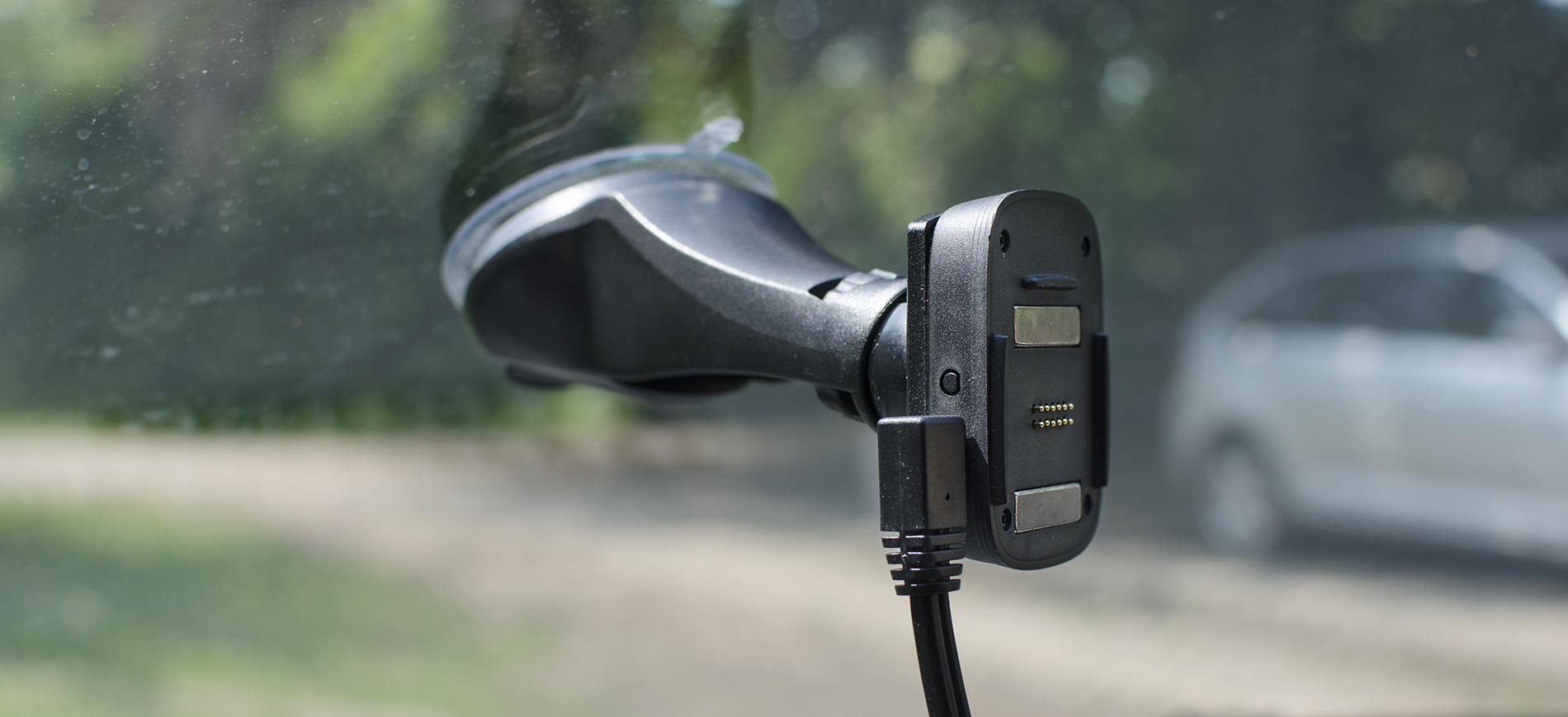

Die Installation im Fahrzeug ist denkbar einfach, Halter per Saugnapf den der Windschutzscheibe befestigen und mit dem 12-Volt Kfz-Netzteil (Zigarettenanzünder) verbinden. Das Navi hält magnetisch an der aktiven Halterung welcher per HR-Adapter  (Herbert Richter) mit dem Saugnapfhalter verbunden ist und somit auch mit alternativen Haltesystemen verwendet werden kann. Sowohl Saugnapf als auch die magnetische Verbindung waren in unserem Test sehr zuverlässig und frei von störenden Vibrationen.

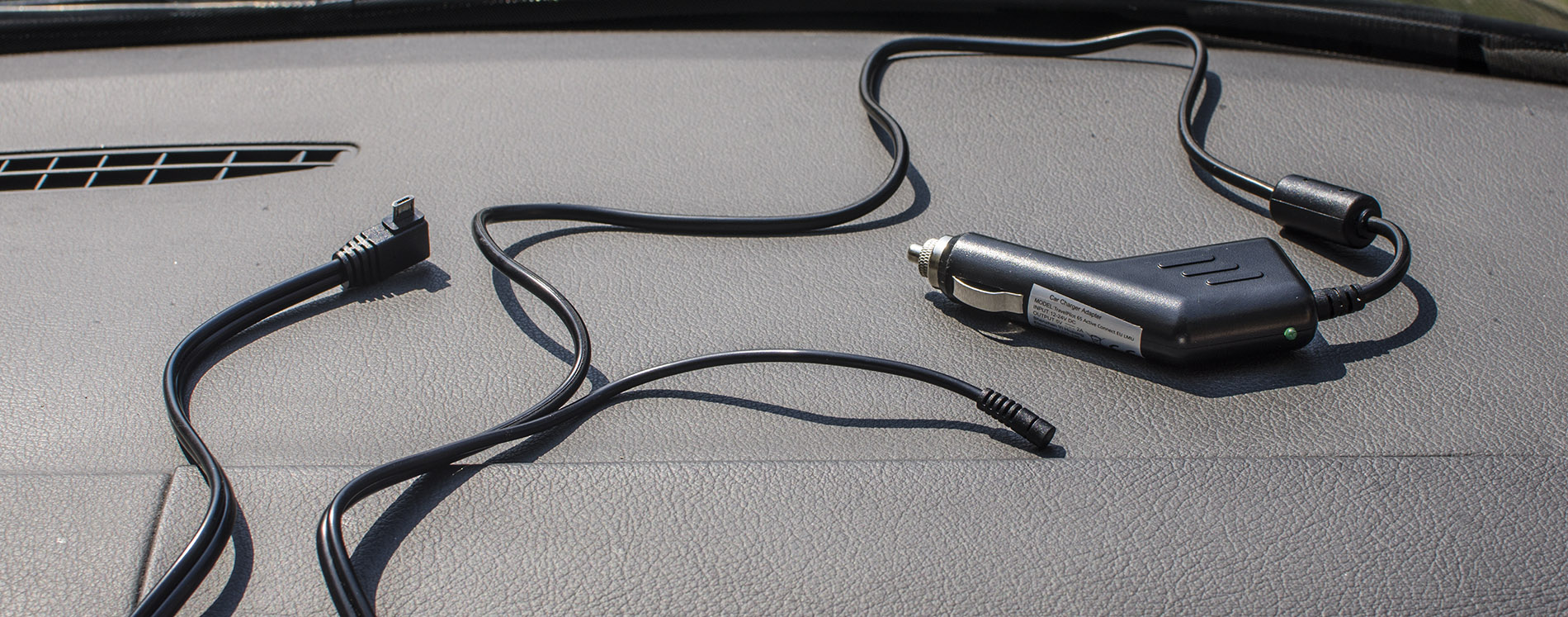

Das 1,5 Meter lange und recht dicke Ladekabel wird per MicroUSB-Stecker links in die Aktivhalterung eingesteckt. Die TMC-Antenne ist Teil des Ladekabels, kann allerdings irreversibel auch vom Ladekabel abgezogen und somit getrennt verlegt werden. Auch wenn die Länge und solide Bauweise des Ladekabels für den festen Einbau von Vorteil sein kann, ist sie für die schnelle und flexible Nutzung eher hinderlich.

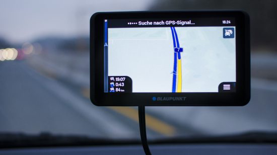

Beim ersten Start des Navis sind einige Einstellungen vorzunehmen, welche aber zu einem späteren Zeitpunkt noch geändert werden können. Man muss sich damit also erst mal nicht weiter befassen und ist bereits mit den default Einstellungen gut bedient. Um Online-Verkehrsdienste nutzen zu können, muss das Navi zudem per Bluetooth mit einem Smartphone gekoppelt werden, denn eine integrierte SIM-Karte bietet das Blaupunkt Connect Navi nicht. Die Zeit bis zum ersten GPS-Empfang war in unserem Test auffällig lange, gleiches gilt für den Empfang von TMC-Meldungen. Während der ersten Fahrten ging das GPS-Signal sogar immer mal wieder verloren. Auch wenn sich die GPS-Empfangsleistung im Laufe des Tests verbessert hat, kam es beim Start immer wieder mal zu kleinen Verzögerungen bei der Standortermittlung. Auch der TMC-Empfang blieb nicht der schnellste.
