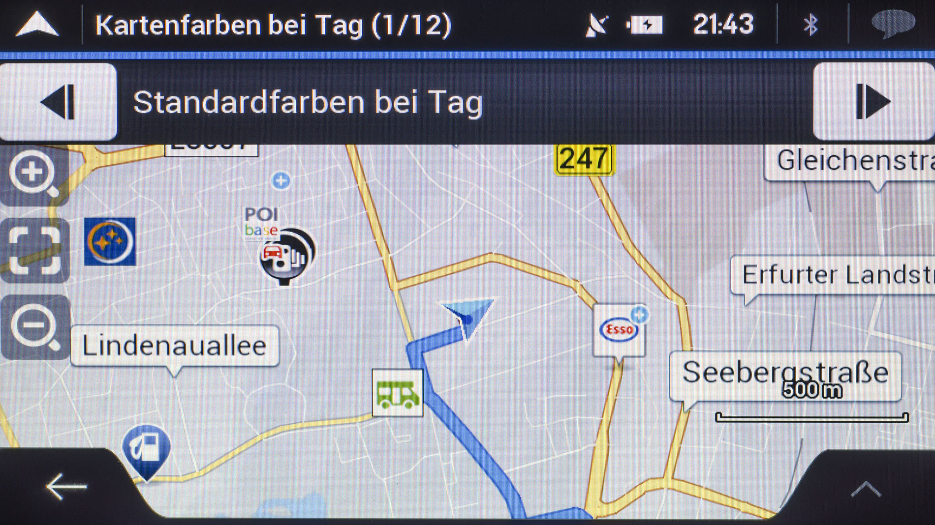

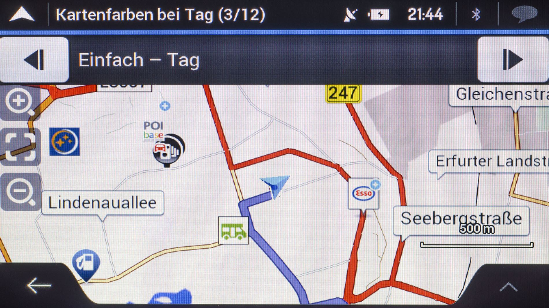

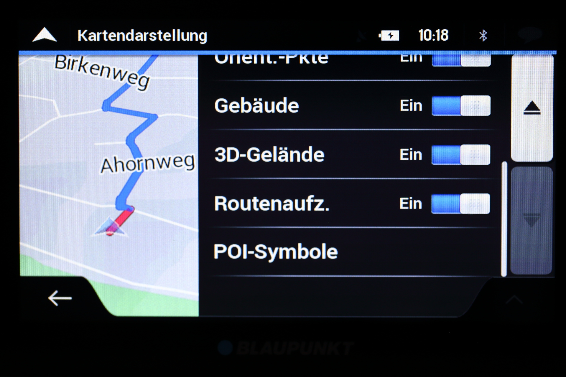

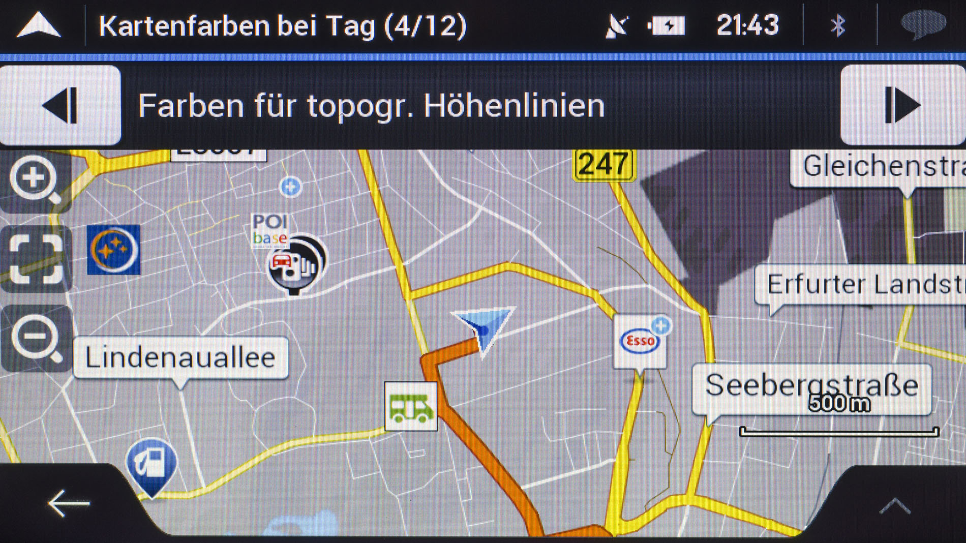

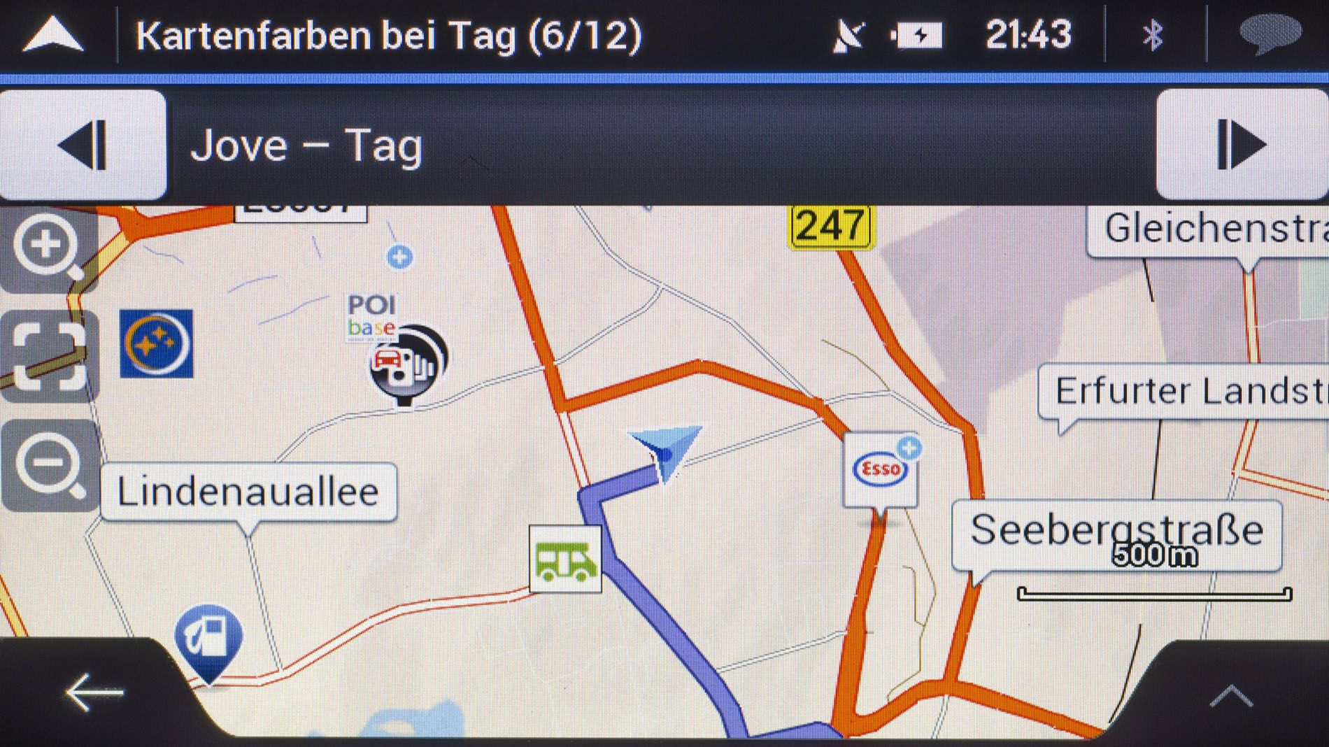

Bei den Einstellungen zur Kartenansicht hat sich seit dem Travelpilot 72 LMU einiges getan. Zum ersten können jetzt jeweils 12 verschiedene Kartenfarben für die Nutzung bei Tag und bei Nacht eingestellt werden. Während die „Standardfarben bei Tag“ weiterhin recht fahl ausfallen und Flüsse beinahe der aktuellen Route gleichen, bietet sich die Darstellung mit „Farben für topogr. Höhenlinien an“ um mehr Kontrast und Sättigung in die Karte zu holen. Des weiteren können Orientierungspunkte, 3D-Gebäude und ein 3D-Gelände aktiviert oder deaktiviert werden. Der Detailgrad der Karte sowie der Navigationspfeil können hingegen nicht verändert werden, wobei ersteres besonders in dichten Ballungsräumen von Vorteil wäre.
Weitere Einstellungen zur Kartenansicht
Standardfarben bei Tag – fahl und kontrastarm
Einfach Tag – etwas peppiger
Farben für topographische Höhenlinien – unser Favorit
Jove Tag – eine weitere Alternative

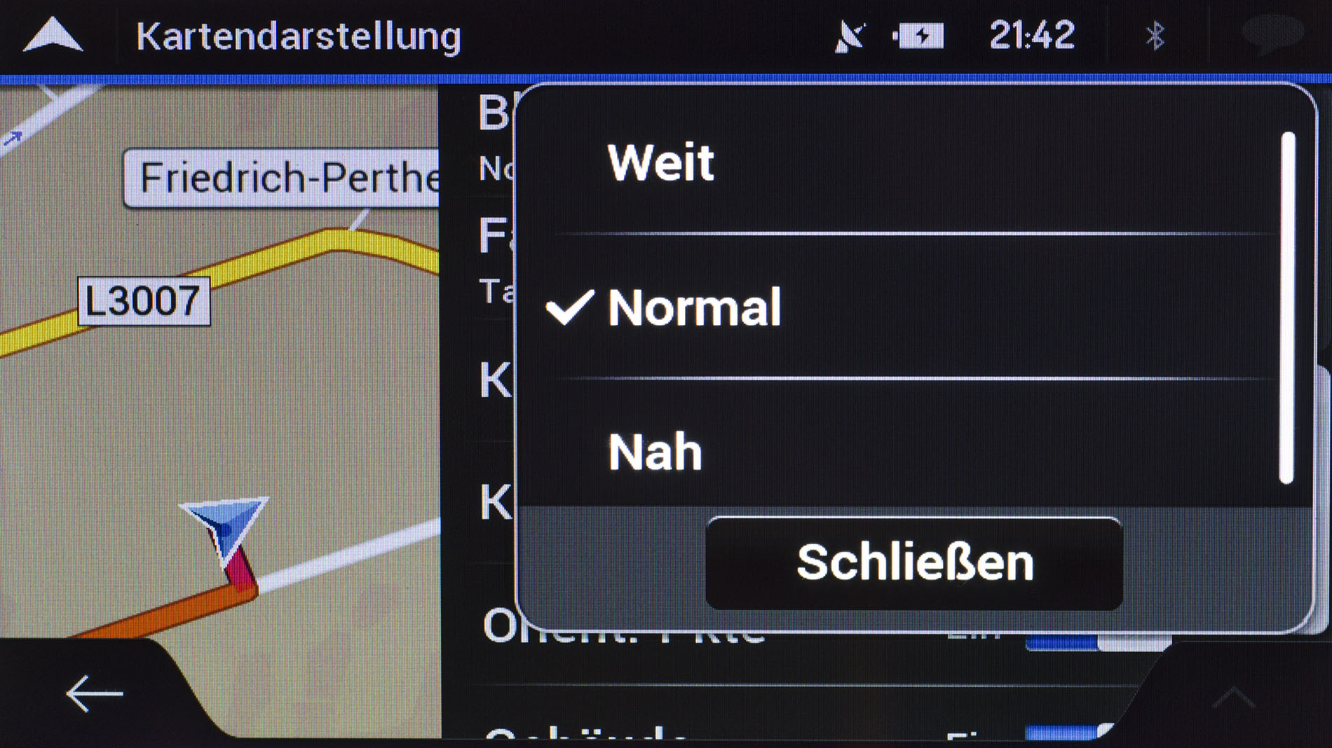

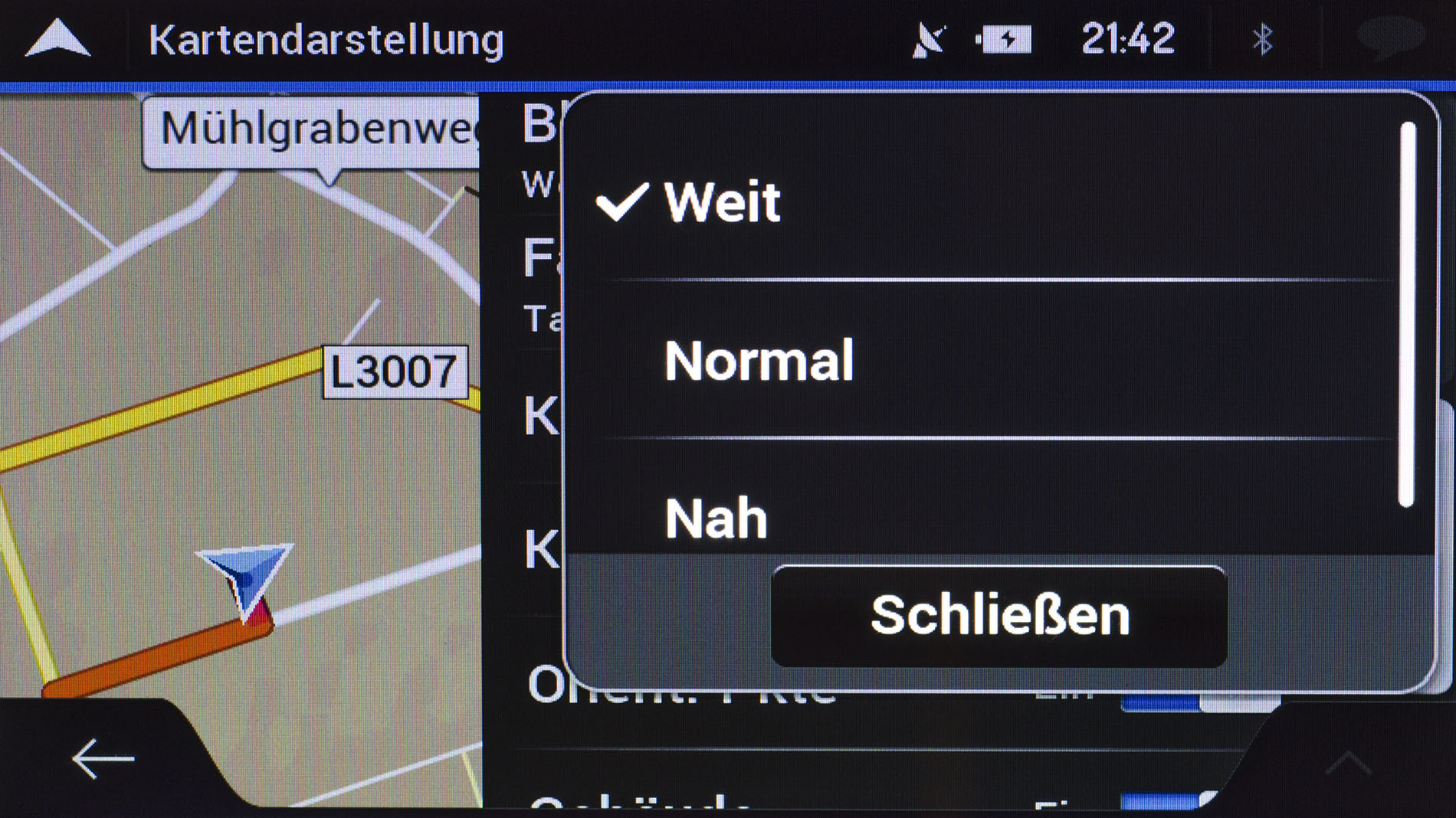

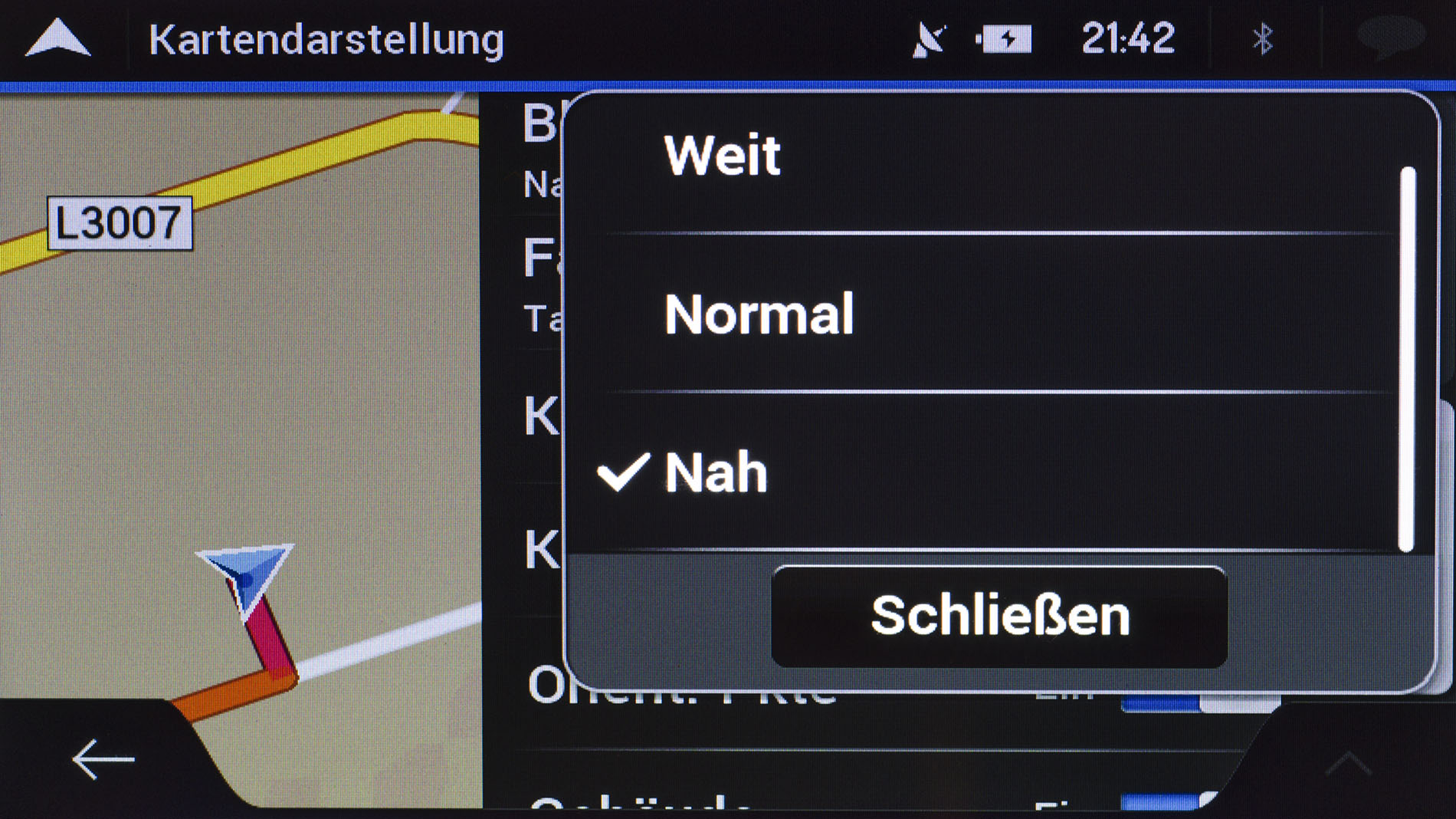

Je nach Geschmack kann der Autozoom des Kartenausschnitts zwischen weit, normal und nah unter der Option „Blickwinkel“ verändert werden. Gerade in Stausituationen kann man so gut den Überblick zur kommenden Reiseroute behalten. Blaupunkt hat hier im Gegensatz zu vorhergehenden Geräten nachgebessert und bietet Fahrern hierdurch eine erstklassige Möglichkeit individuelle Darstellungswünsche umzusetzen.

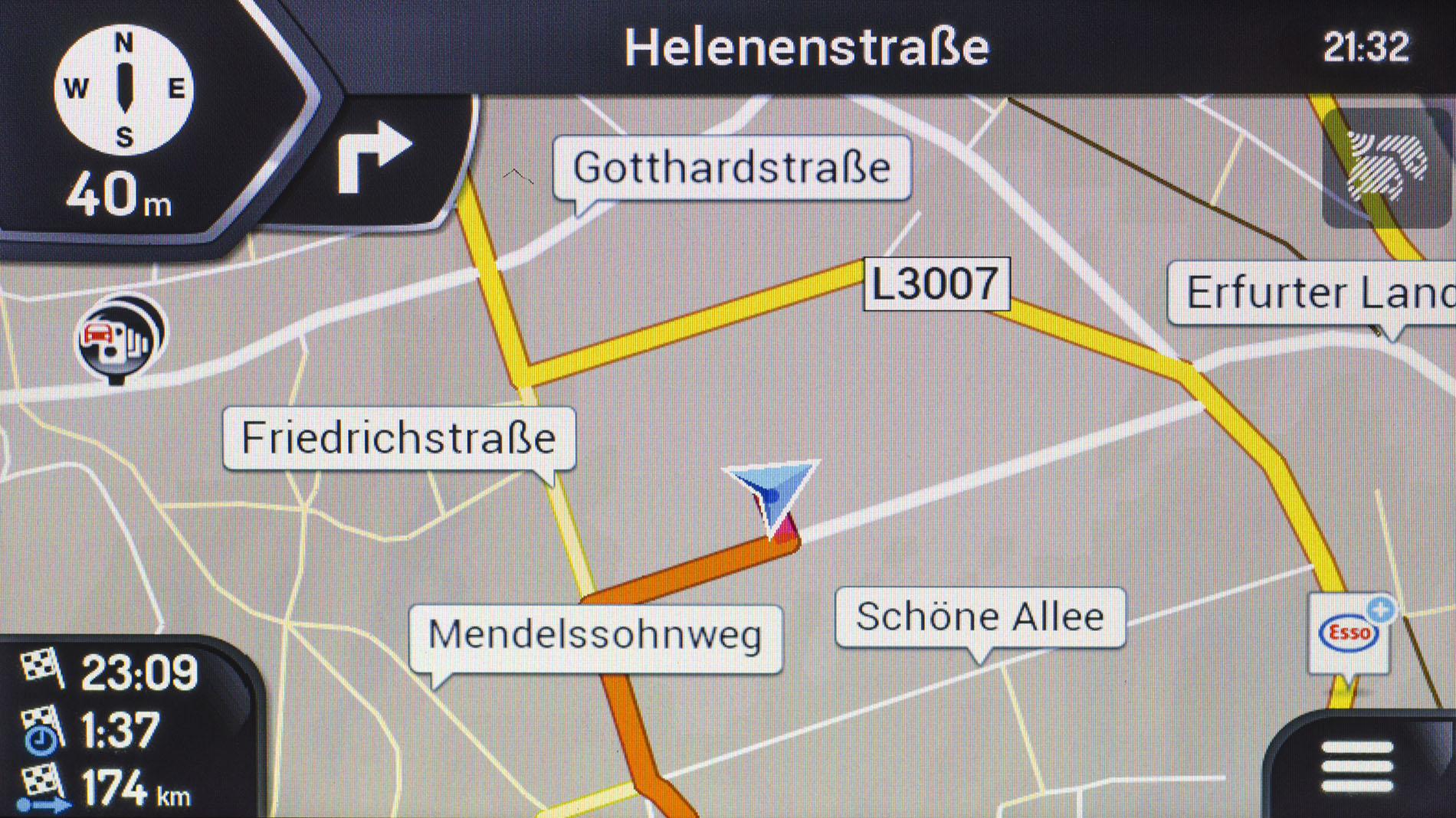

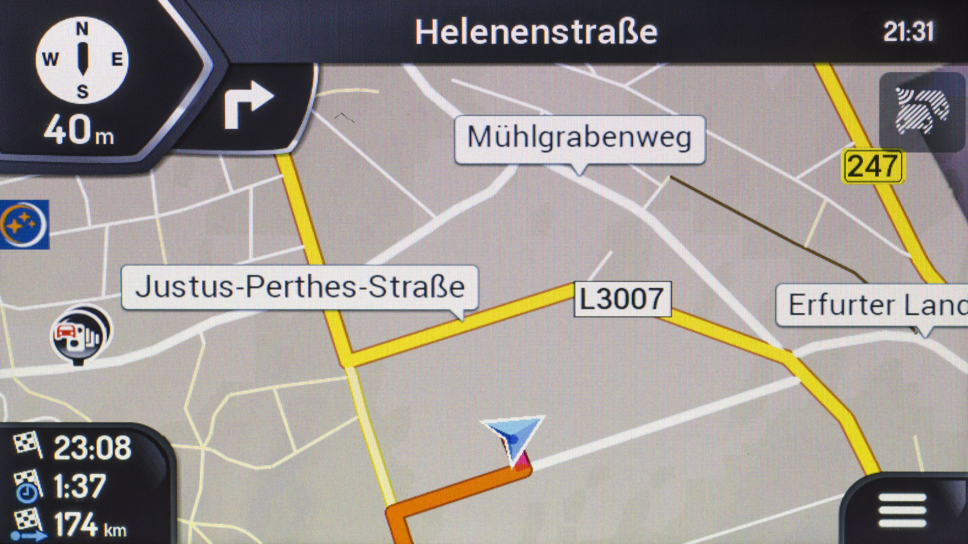

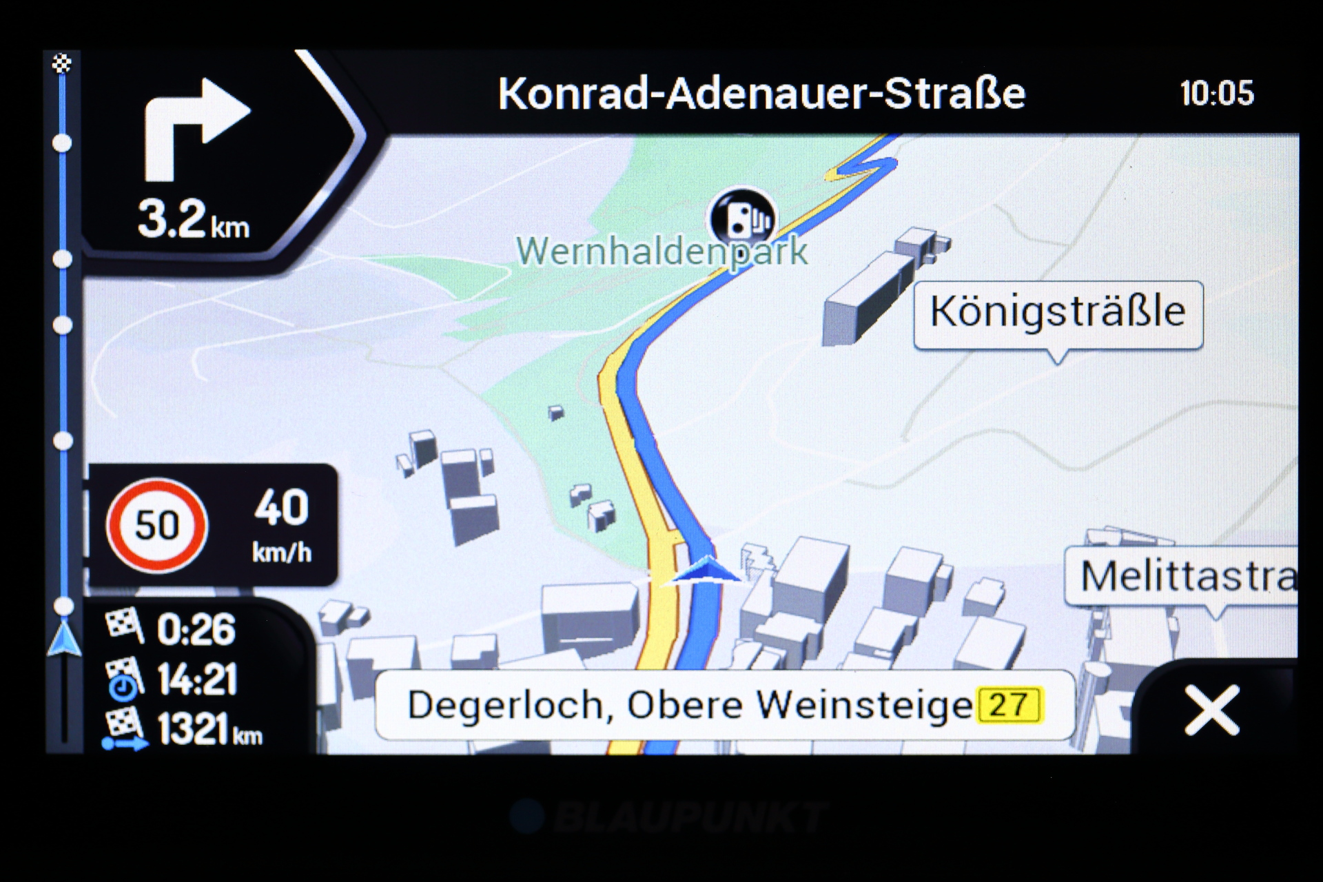

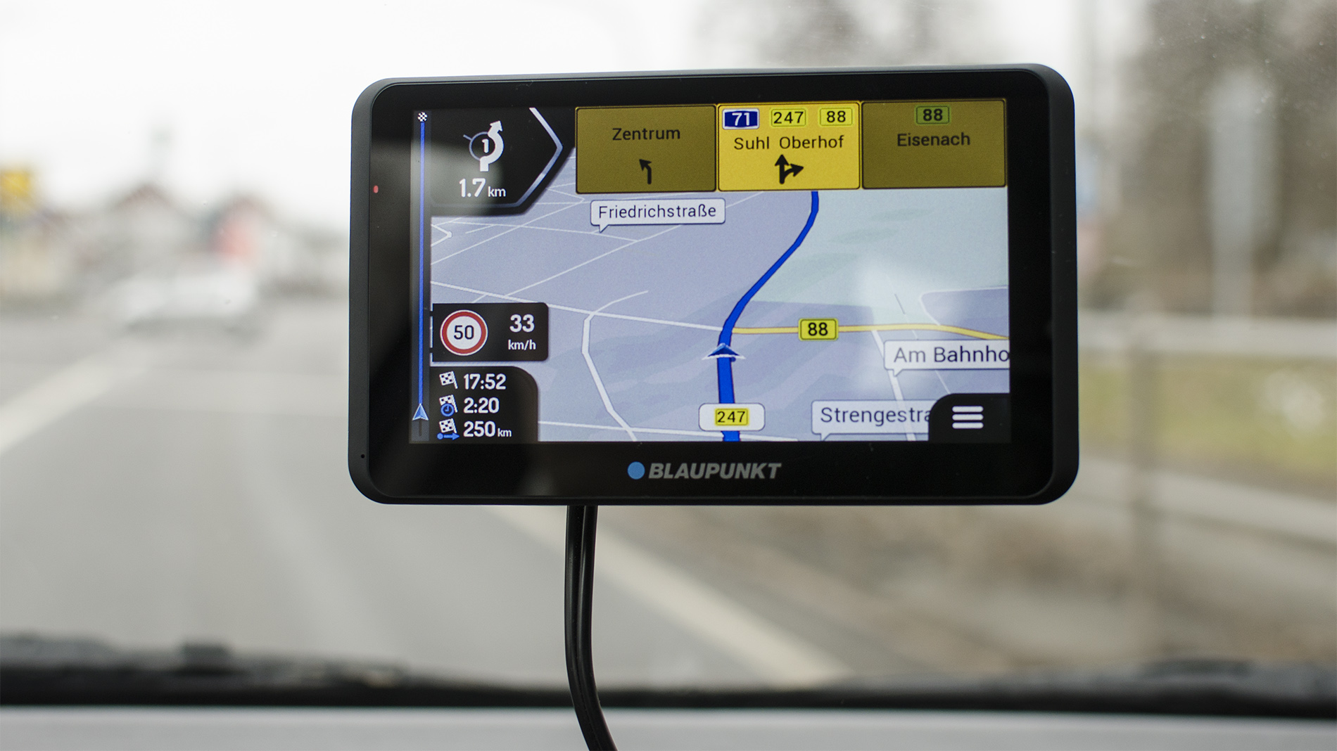

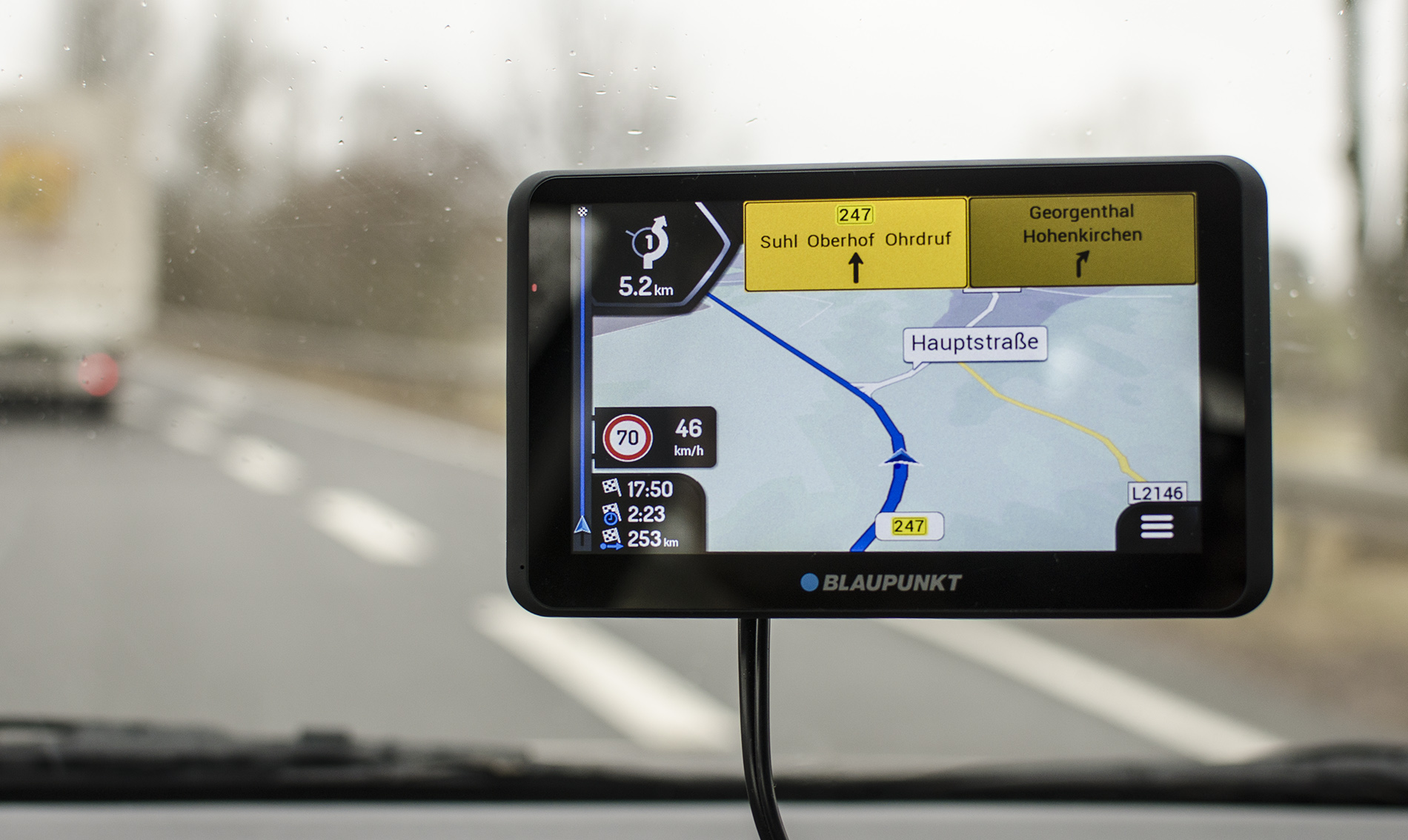

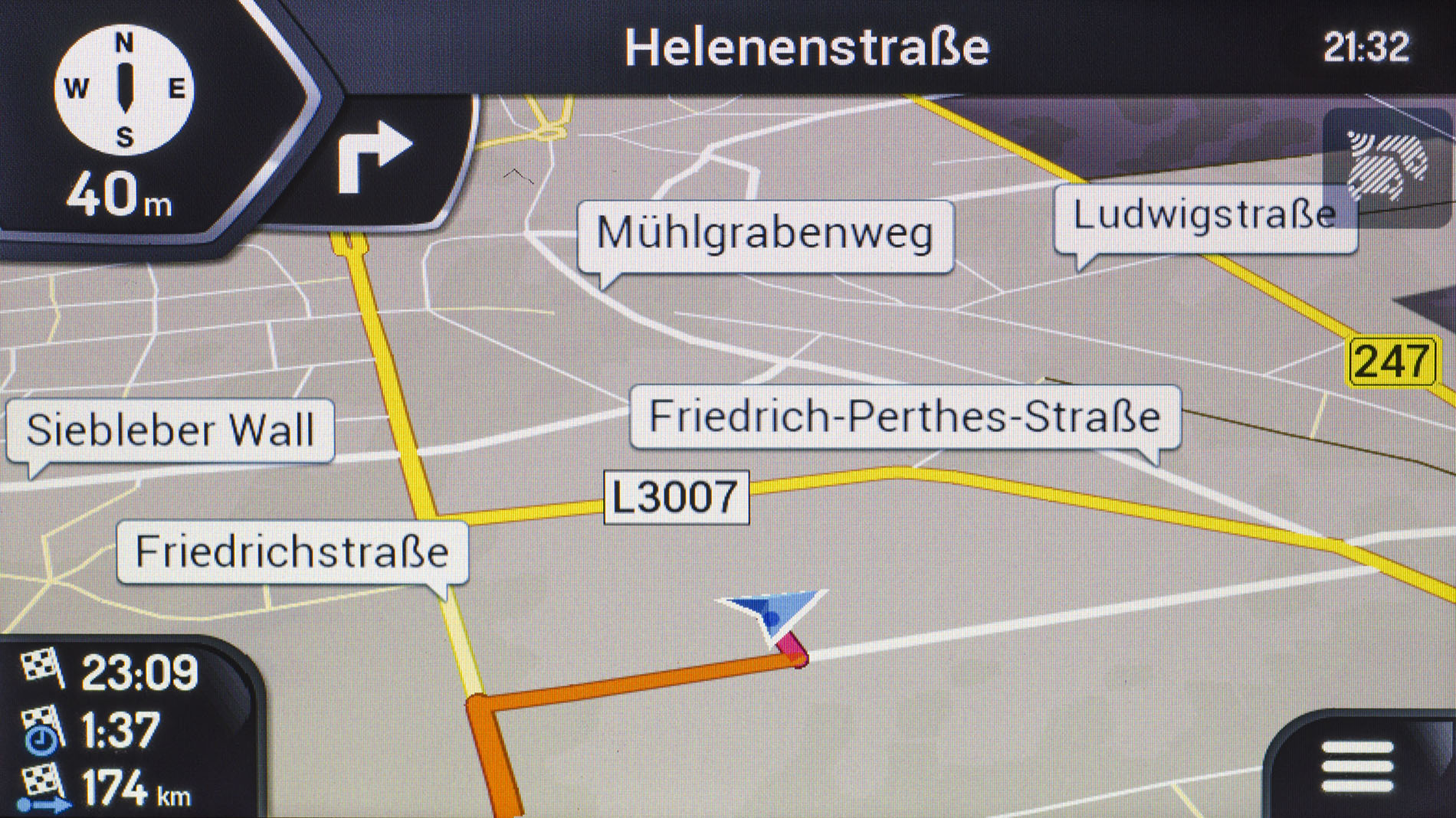

Natürlich wird auch die eigene Fahrtgeschwindigkeit dauerhaft eingeblendet. Herrschen aktuell Geschwindigkeitsbegrenzungen, werden diese daneben als gut sichtbares Verkehrsschild angezeigt. Die in der Karte hinterlegten Geschwindigkeitsbegrenzungen stimmten in unserem Test zum Großteil mit der Realität überein. In der oberen linken Ecke des Displays kommen noch die Abbiegehinweise hinzu. Diese werden im Unterschied zum Garmin DriveLuxe 51 deutlich größer und auffälliger angezeigt. Muss kurze Zeit später bereits ein neues Manöver eingeleitet werden, wird der bestehende sogar durch den darauffolgenden Abbiegehinweise ergänzt. Allerdings gibt es kein Symbol für halb-rechts bzw. „halten Sie sich rechts“. Der jeweilige Name der Straße oder Autobahn auf der man sich gerade befindet, wird im oberen Balken zentral eingeblendet und unterstützt die Orientierung beim Fahren.
Großer Abbiehehinweise oben links
Erster Abbiegehinweis wird vom kommenden Hinweis ergänzt

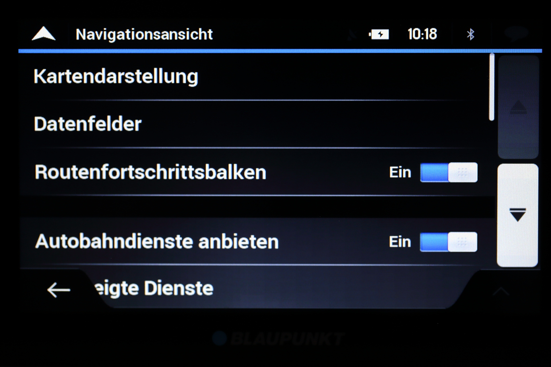

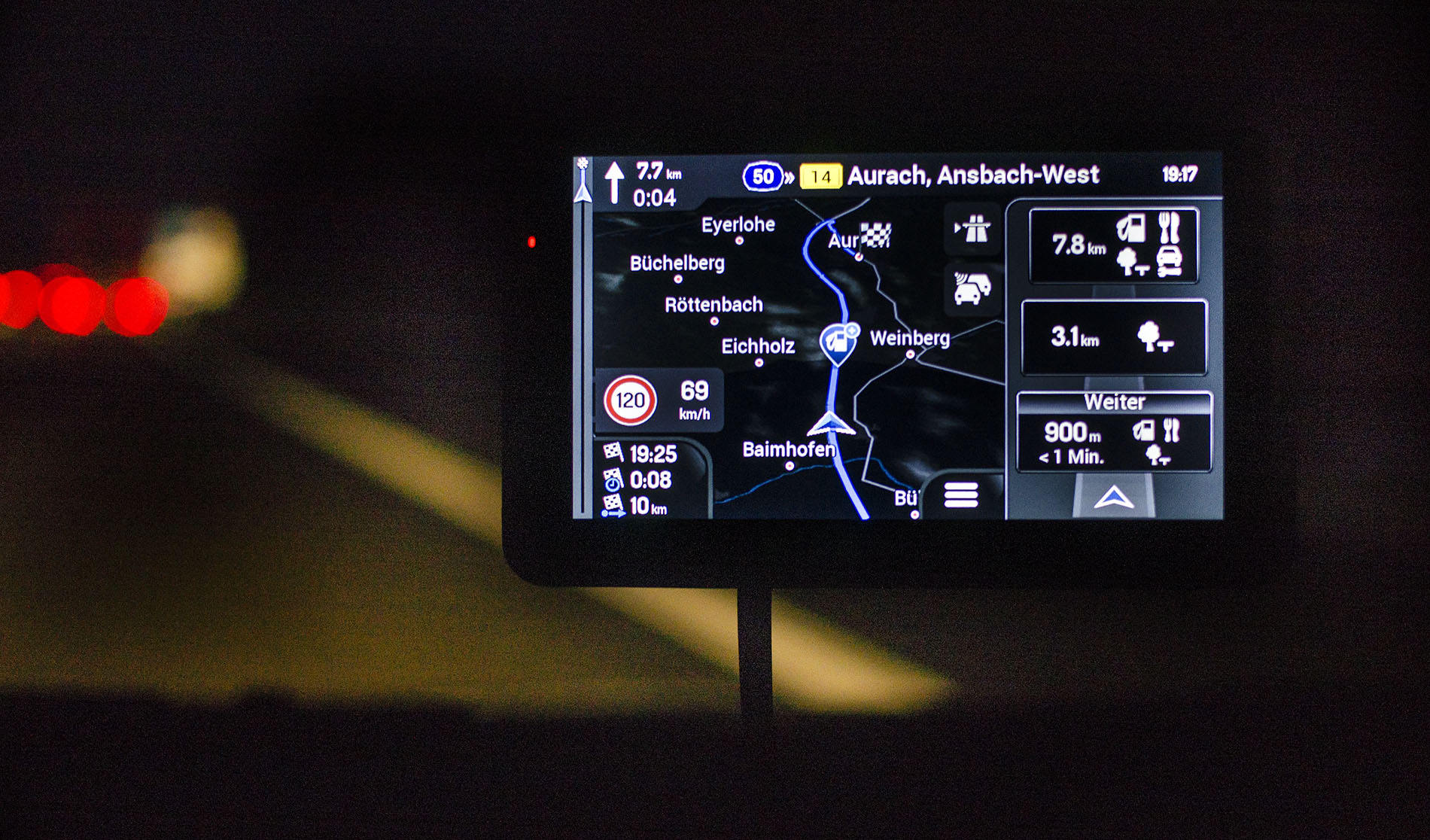

Wie man es von TomToms Navigationsgeräten kennt, besitzt auch das Blaupunkt TravelPilot 65 einen Routenfortschrittsbalken. Er zeigt knapp und prägnant die verbleibende länge der zu fahrenden Strecke und wird ergänzt durch Markierungen von Aktionspunkten sowie Staus und anderen Behinderungen. Der Balken fällt so schmal aus, das er kaum Platz wegnimmt. Dennoch lässt er sich deaktivieren. Für Fernfahrer können neben den typischen Autobahndiensten „Tankstelle“, „Restaurant“, „Rastplatz“ und „Kfz-Dienstleistung“ noch viele weitere eingeblendet werden.
Eingeblendete Autobahndienste im Nachtmodus (rechts) sowie Routenfortschrittsbalken kurz vor dem Ziel (links)

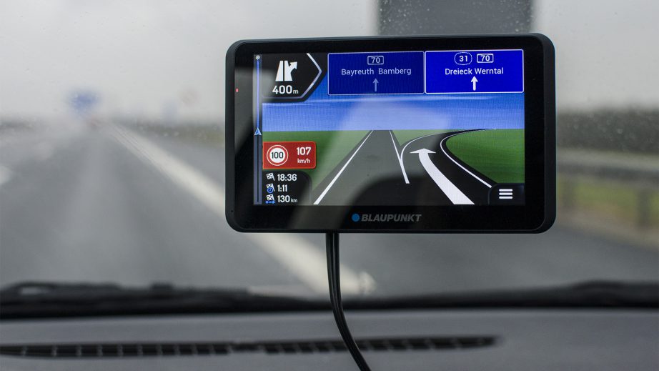

Schilder und Fahrspurassistent auf Autobahnen

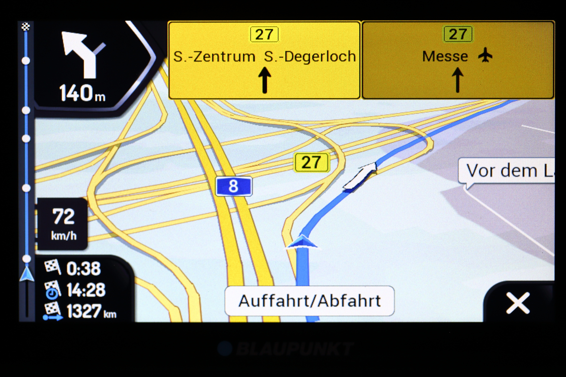

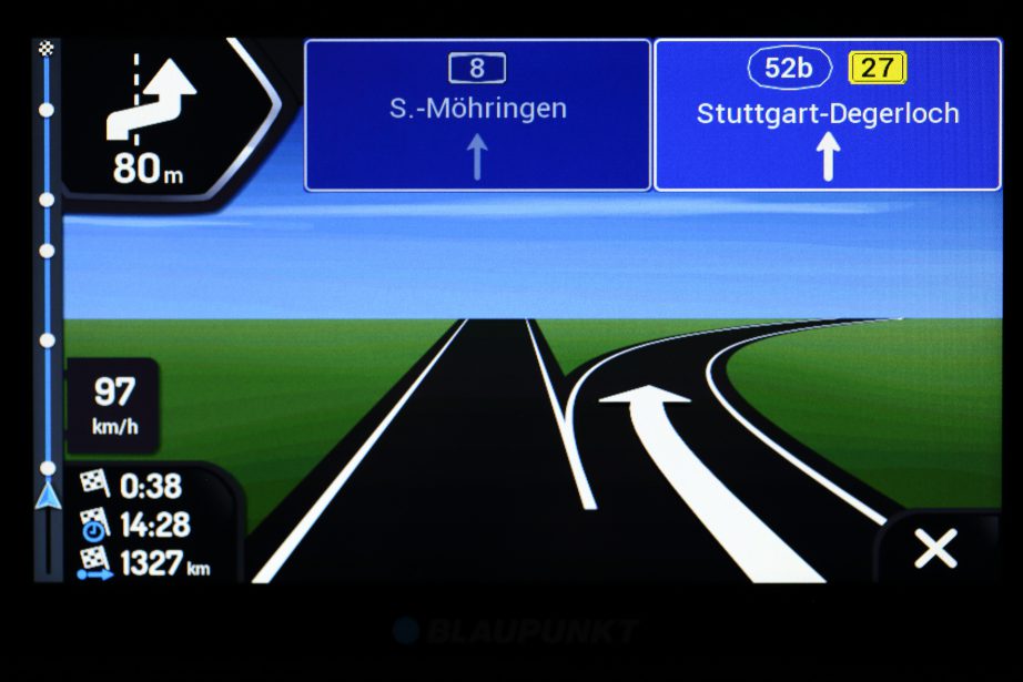

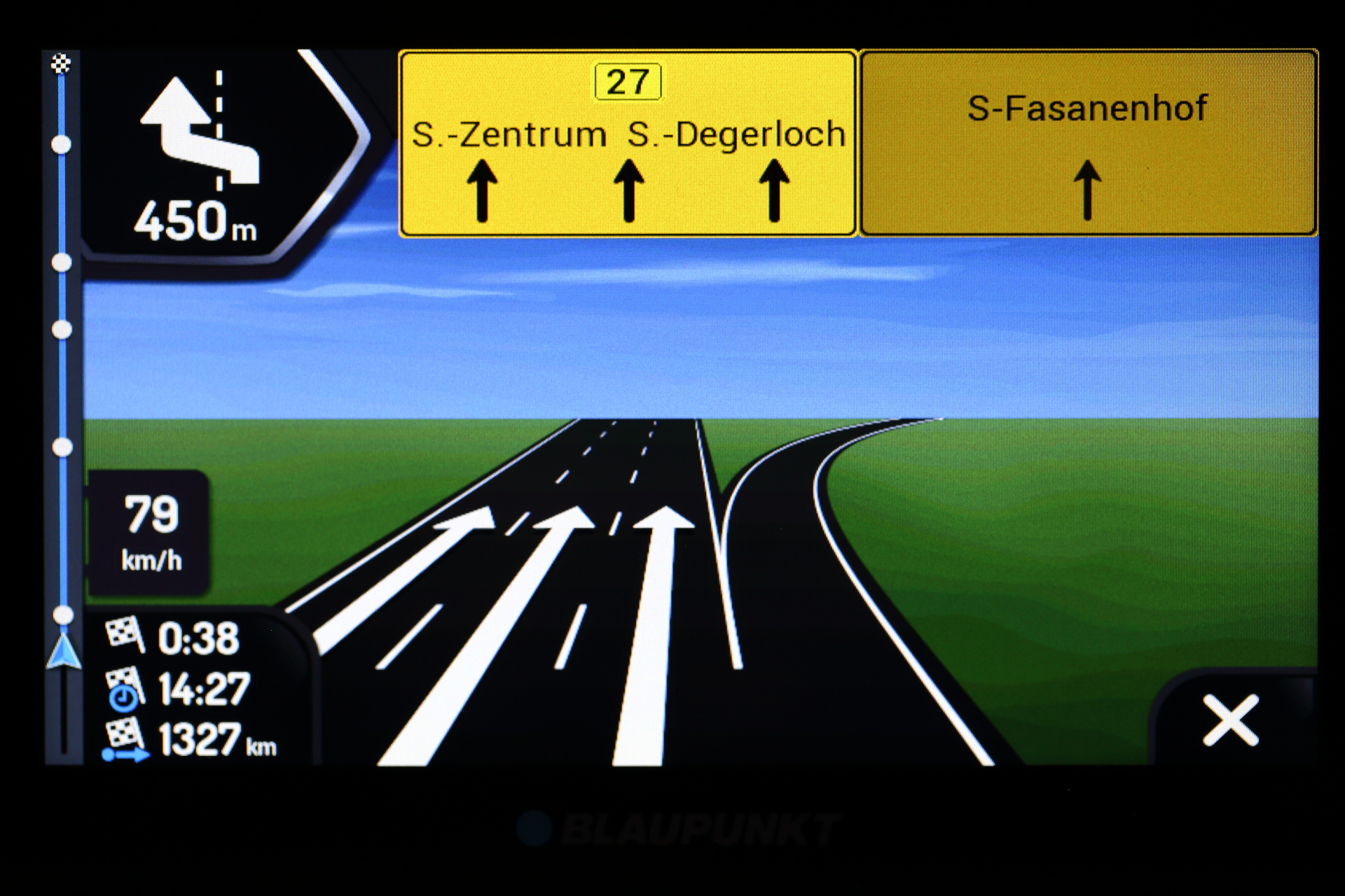

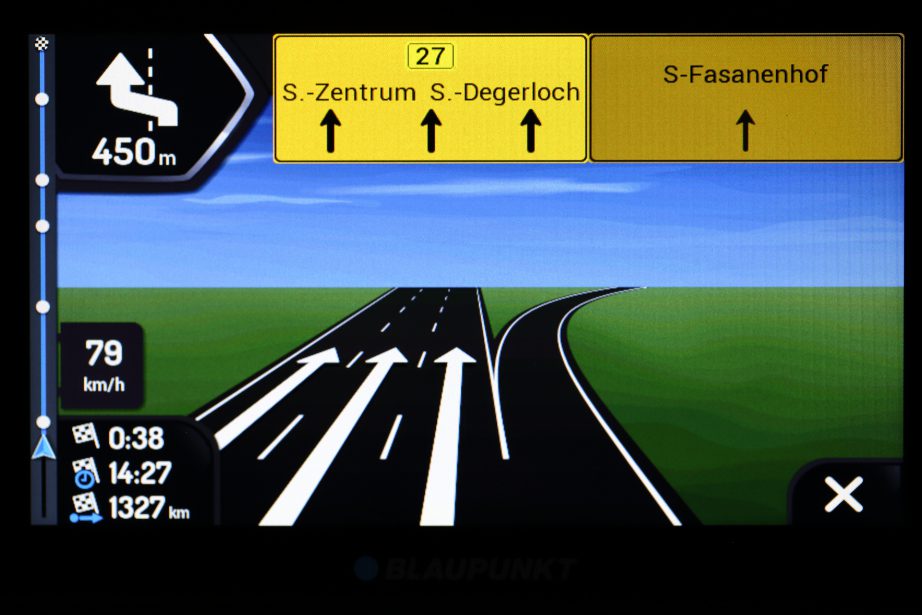

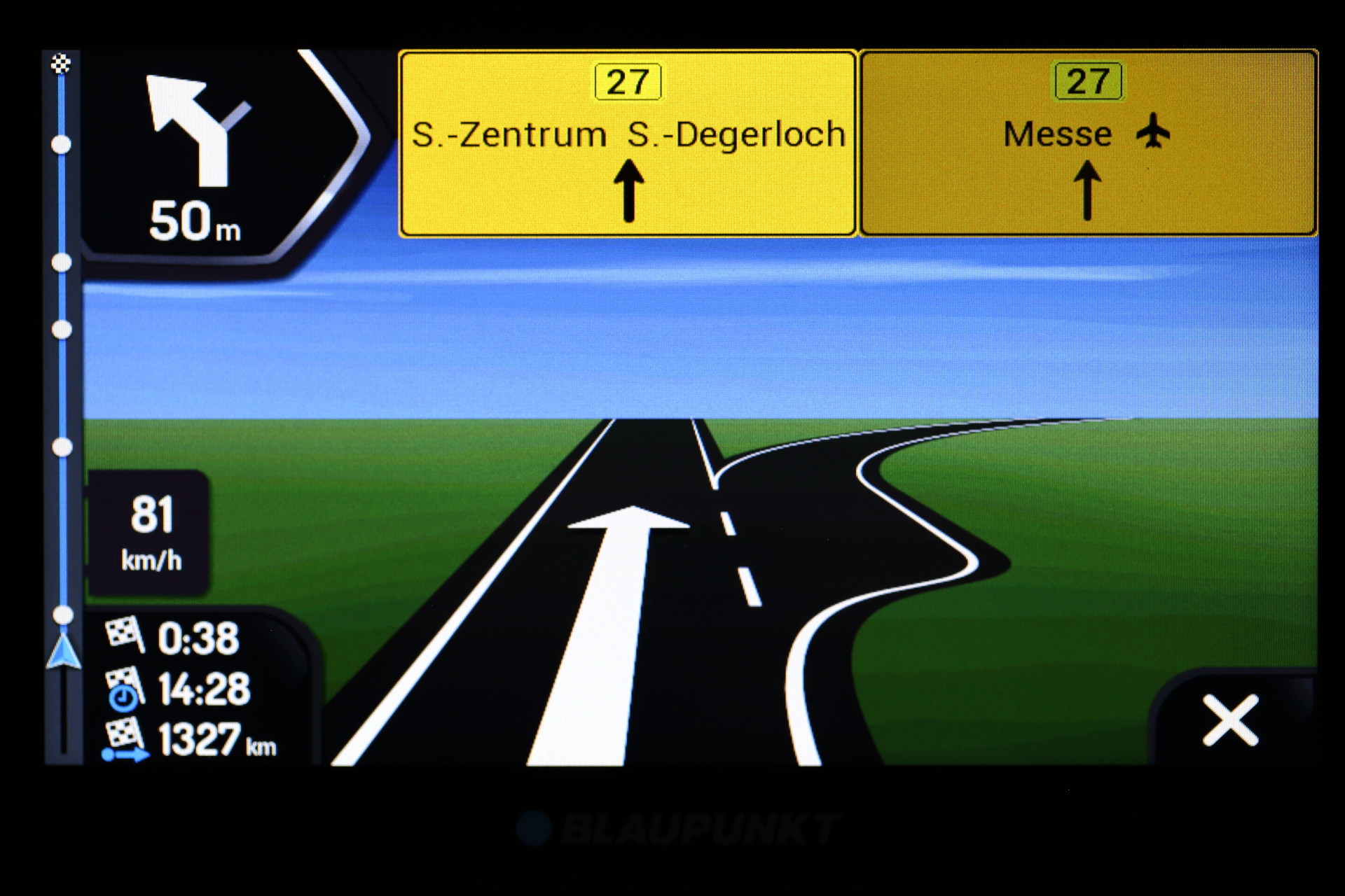

Die unteren vier Abbildungen zeigen die Navigation von der A8 Richtung Pforzheim auf die B27 in Richtung Stuttgart-Degerloch. Generell funktioniert die Navigation über die eingeblendeten Hilfen tadellos. Dennoch würden sich der Fahrspurassistent + die Autobahnschilder    (siehe Abb. 1) mit der Kartenansicht (siehe Abb. 2) in einem Splitscreen gegenseitig ergänzen. Im Gegensatz zu Garmins Navis fehlt auch die aktive Darstellung des Fahrspurassistenten wodurch die Grafik stillsteht.
Abb. 1: Autobahnschilder und Fahrspurassistent weisen den Weg
Abb. 2: Farbe der Schilder markiert Wechsel auf Bundesstraße

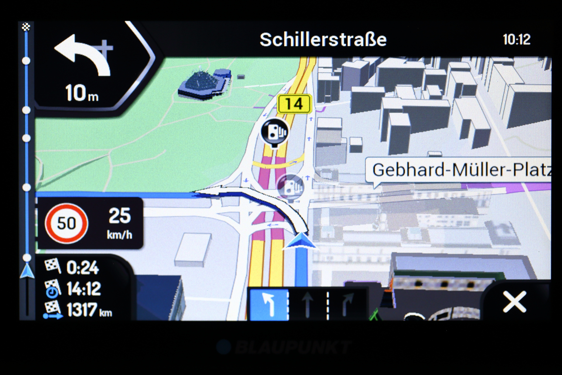

Abb. 3: Abbiegehinweis oben links und Darstellung ergänzen sich
Abb. 4: Drei Spuren zur Auswahl
Realität und Grafik des Blaupunkt TravelPilot 65 auf der Autobahn

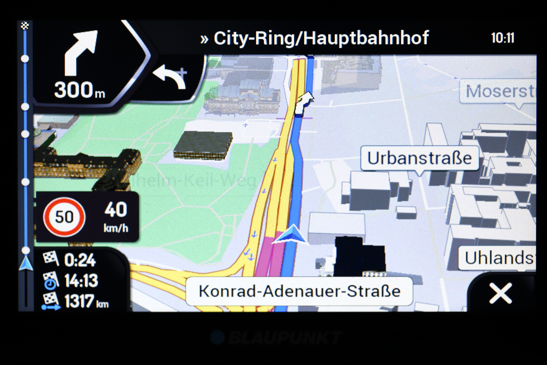

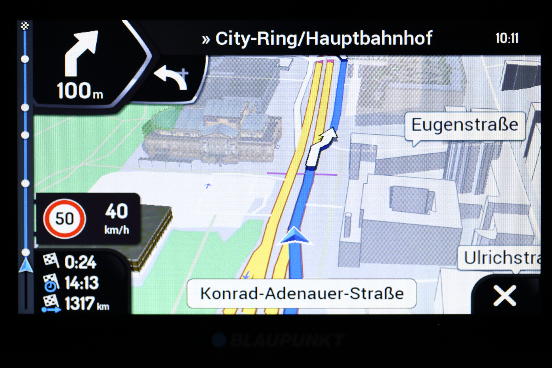

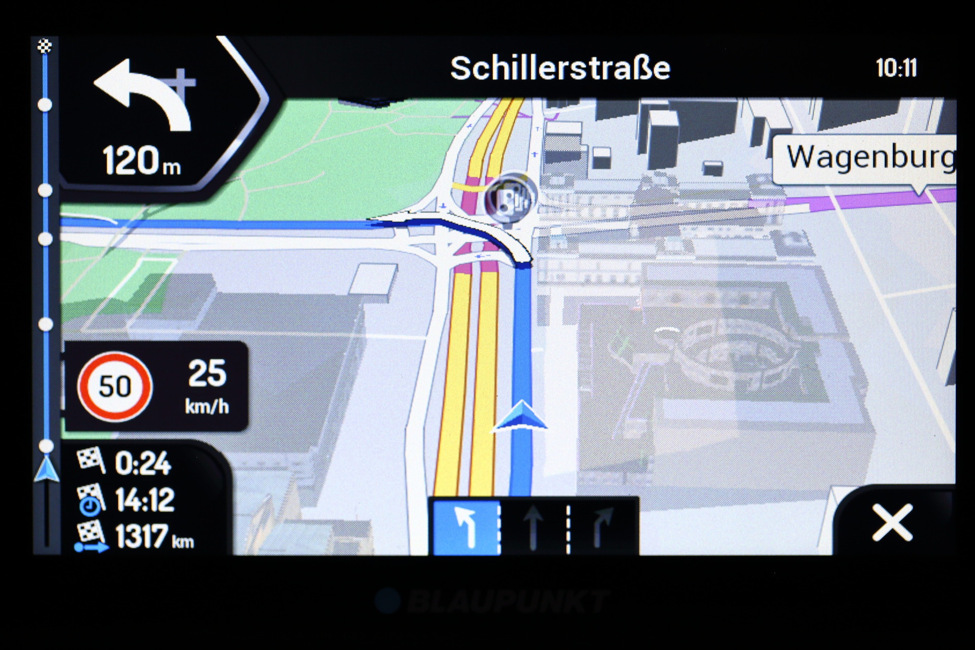

Die nächsten vier Bilder zeigen exemplarisch den Weg auf dem Stuttgarter City-Ring vorbei an der Staatsgalerie hin zum Hauptbahnhof. Für Ortsunkundige sind die zwei Pfeile auf der Route sowie die dreidimensionale Darstellung markanter Gebäude ein echter Segen. Zusätzlich hilft ab Bild 3 der recht klein geratene Spurassistent am unteren Displayrand.
Abb. 1: Zwei Pfeile weisen den Weg in die Ferne
Abb. 2: 3D-Gebäude lassen sich leicht Wiedererkennen
Abb. 3: Der Spurassistent wird zur Unterstützung eingeblendet
Abb. 4: Alle Infos zusammen helfen beim meistern der Kreuzung
