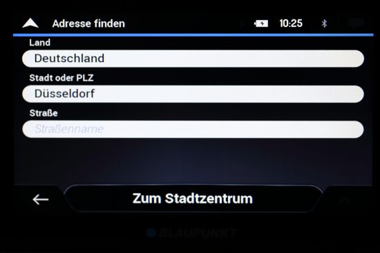

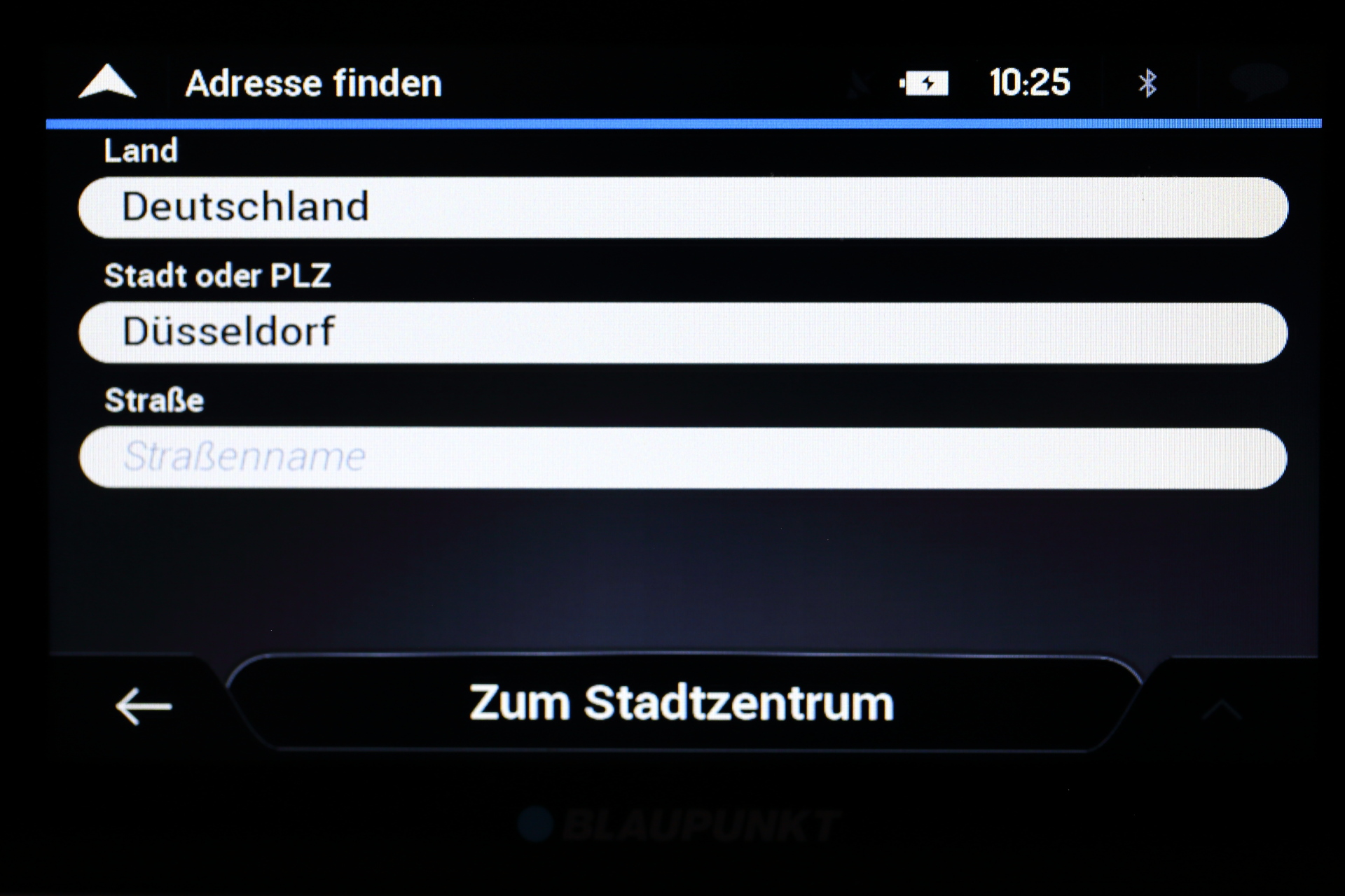

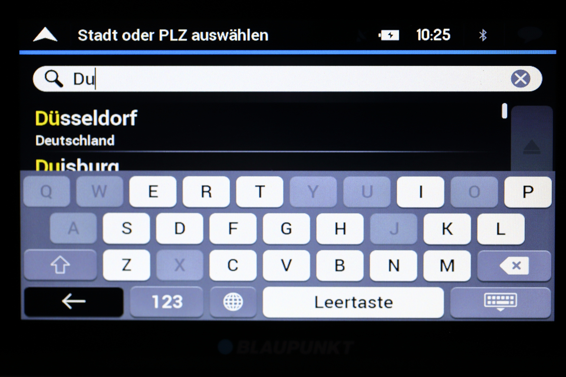

Ziele können im Blaupunkt TravelPilot 65 Active Connect als Adresse, POI, Favoriten, letzte Ziele, aus der Karte oder als Koordinaten eingegeben werden. Die Eingabe erfolgt nach Ort und Straße sowie Hausnummer oder Querstraße getrennt. Nicht mehr mögliche Buchstaben werden automatisch ausgeblendet, was die Eingabe deutlich vereinfacht. Während der Eingabe von Buchstaben wird in Echtzeit bereits nach möglichen Treffern gesucht. Diese Echtzeitsuche erfordert beim Garmin Drive Smart 61 etwas mehr und beim TomTom GO 6200 deutlich mehr Zeit.
Überflüssige Buchstaben werden ausgeblendet
Zielsuche anhand der Adresse
TomTom durchsucht dabei allerdings immer alle möglichen Zielarten wie Straßen, Stadtnamen und POIs. Eine solche Suche über alle Zieltypen ist auch beim Blaupunkt TravelPilot 65 möglich, erfordert allerdings etwas mehr Geduld und die Ergebnisse werden nicht bereits beim Eintippen der Buchstaben in Echtzeit angezeigt. Insgesamt ist die Zieleingabe schnell und zweckmäßig aber nicht besonders innovativ. So haben wir bei einem Gerät welches den Begriff „Connected“ im Namen trägt die Möglichkeit vermisst, Ziele online oder über eine Smartphone App eingeben zu können.

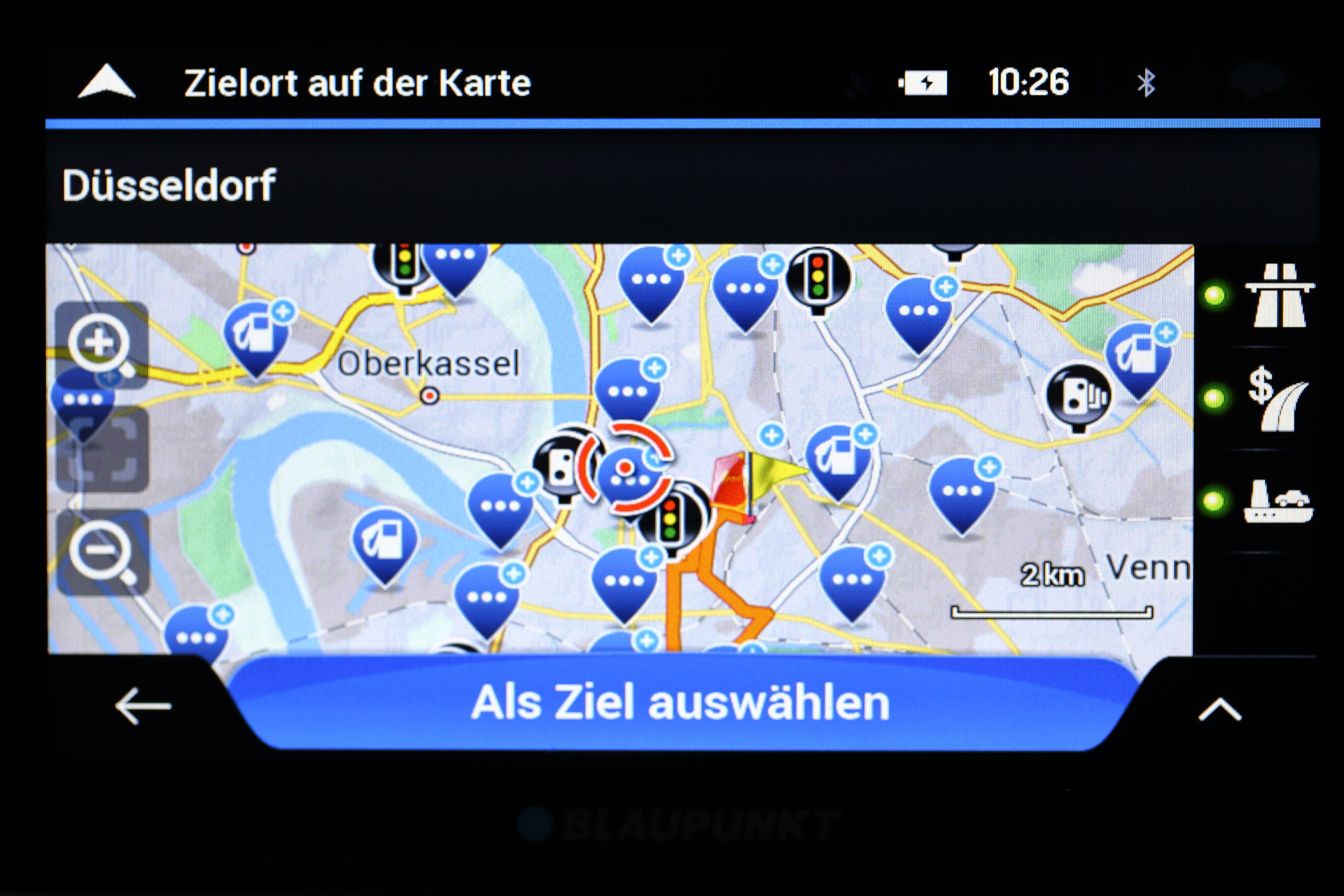

Zielort mit Hilfe der Karte auswählen

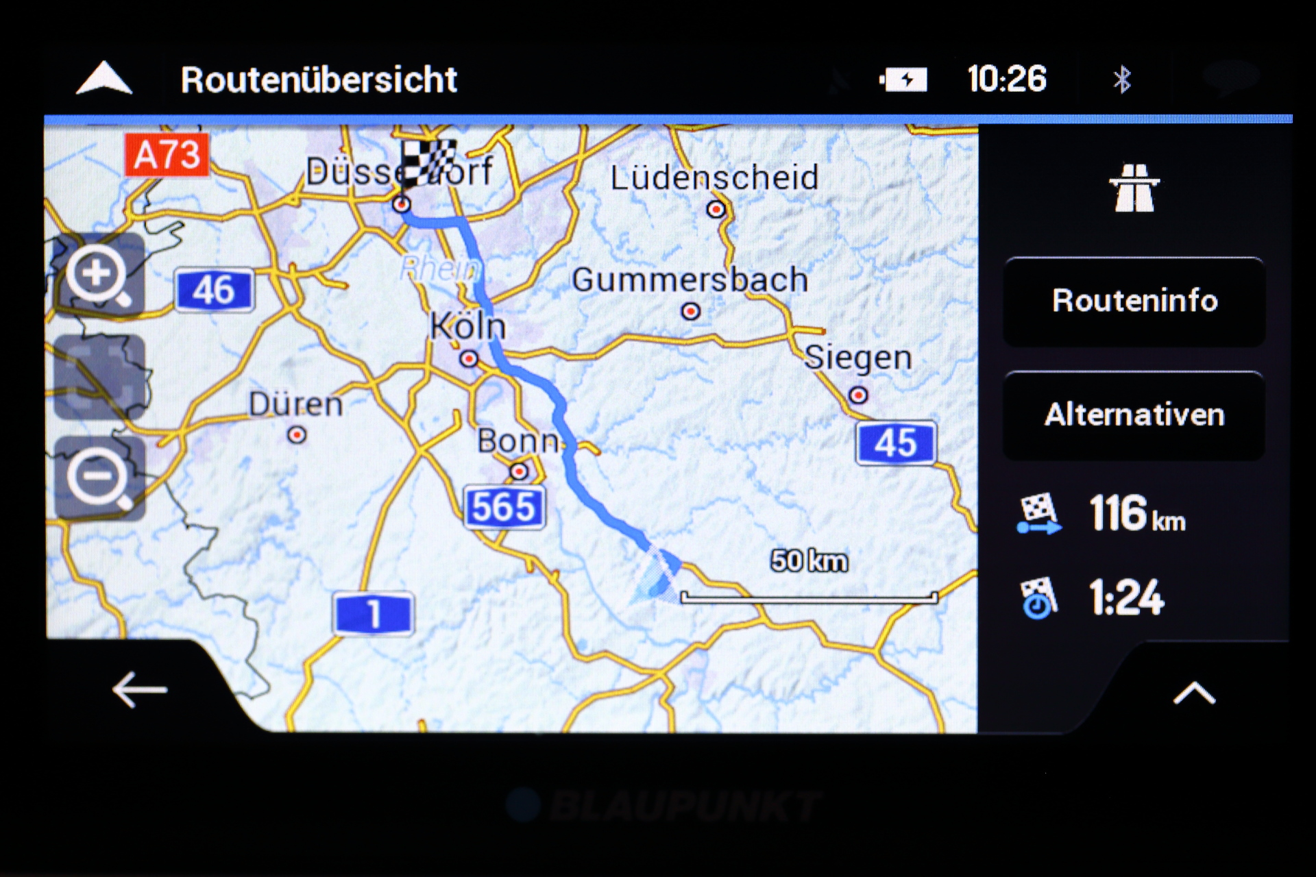

Routenplanung, Routenberechnung und Routenverlauf

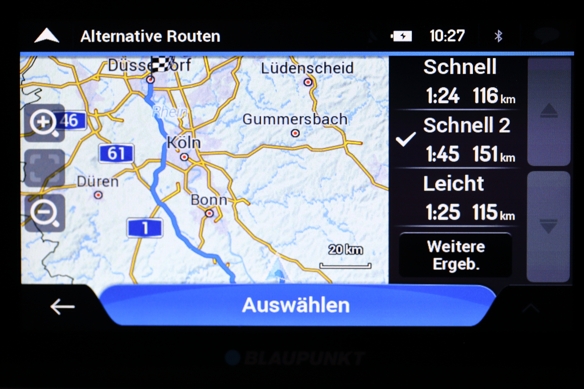

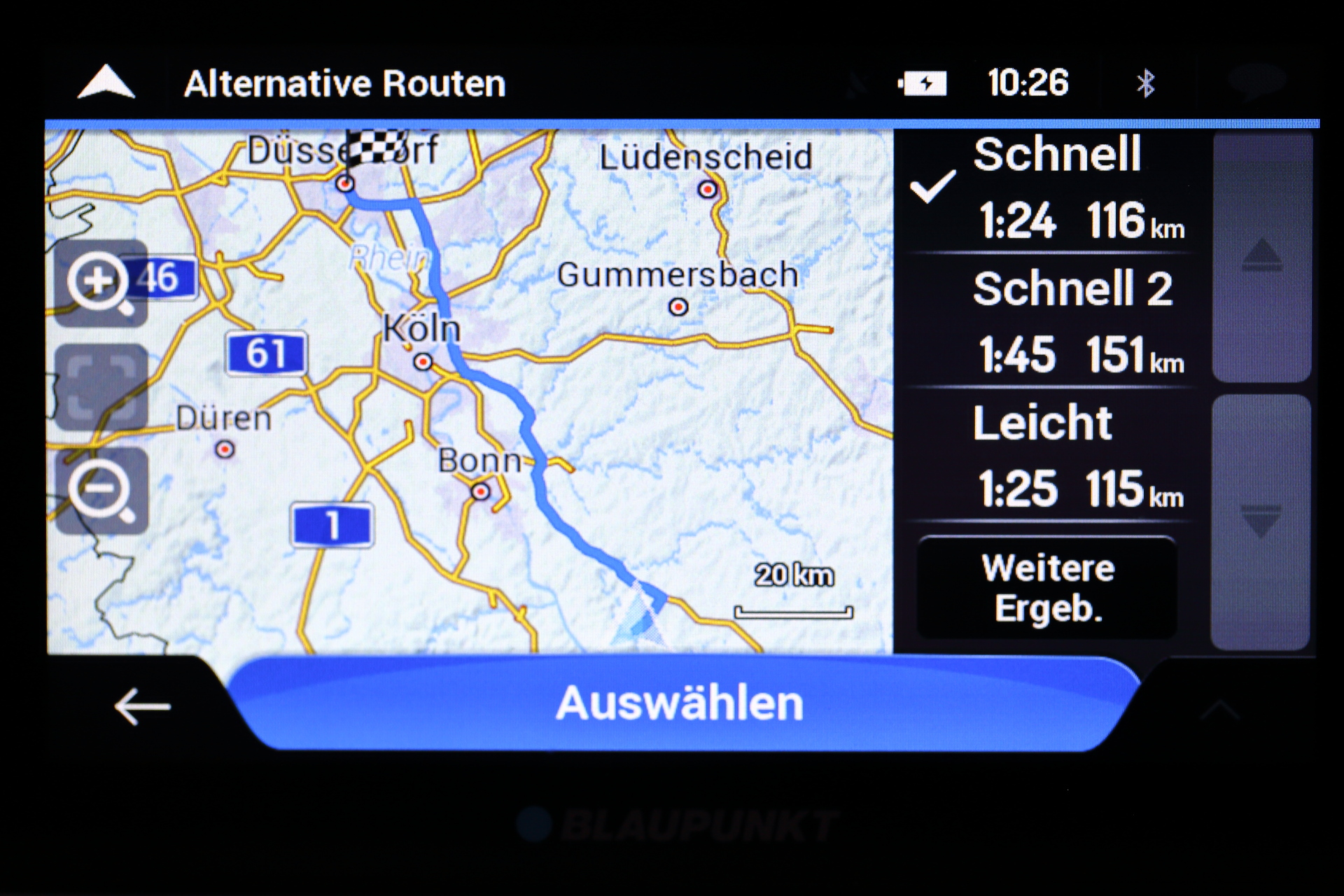

Für die Routenplanung lassen sich beliebig viele Zwischenziele über die Zieleingabemöglichkeiten hinzufügen, Ziele können sortiert und automatisch optimiert werden. Startpunkt einer geplanten Route kann, muss aber nicht, der aktuelle Standort sein. Erstellte Routen können gespeichert und später wieder zur Verwendung oder weiteren Bearbeitung wieder geladen werden. Eine Möglichkeit den Routenverlauf durch Ziehen der Route bzw. Routenpunkte auf der Karte direkt zu beeinflussen gibt es leider nicht. Das Navi berechnet allerdings auf Wunsch alternative Routen mit dem aktuellen Routenprofil (z.B. schnelle Route) sowie weitere Alternativen für kurze, leichte und grüne Routen. Die vielen möglichen Alternativrouten sind erfreulich differenziert. Diese können aber leider nur nacheinander und nicht zeitgleich und dabei farblich abgesetzt auf der Karte angezeigt werden. Das erschwert die Auswahl deutlich.

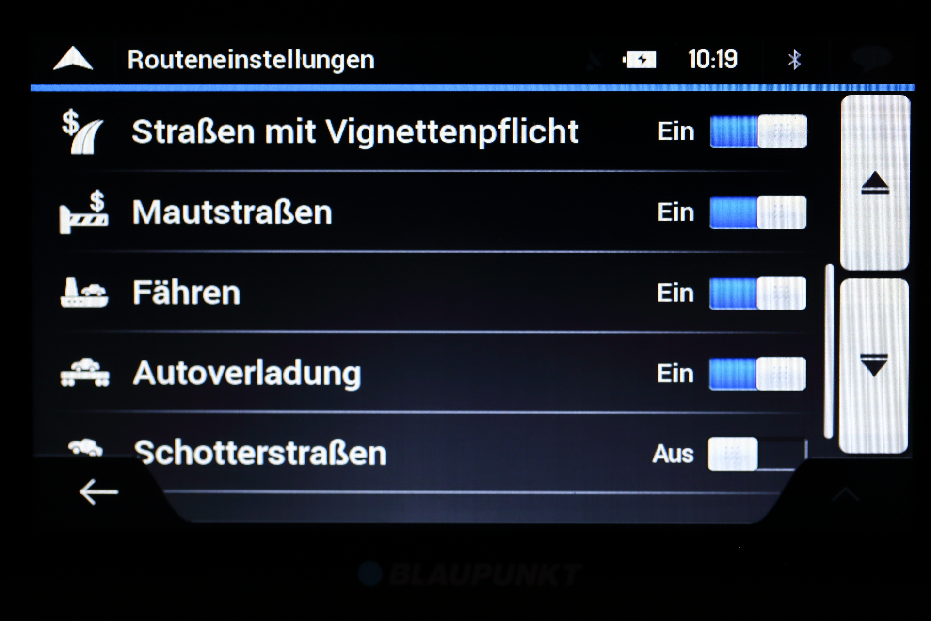

Weitere Einfluss auf den Verlauf der Route ergibt sich aus div. Vermeidungen:
  • Autobahn, Vignette, Maut, Fähre, Autoverladung, Schotterstraße

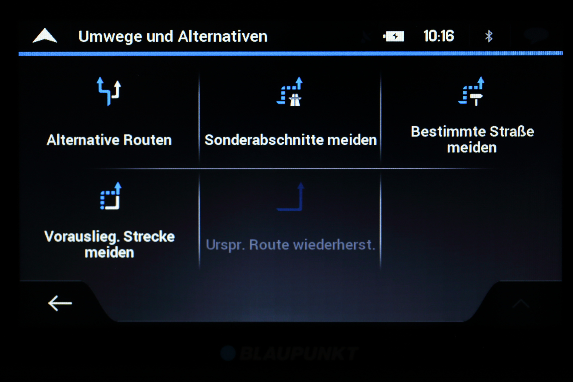

Wem das noch nicht genügt, der kann über den Routenplan auch noch bestimmte Abschnitte einer konkret geplanten Route meiden sowie während der Navigation einen vorrausliegenden Streckenabschnitt sperren.

Alternative Routen – Schnell / Leicht / Grün

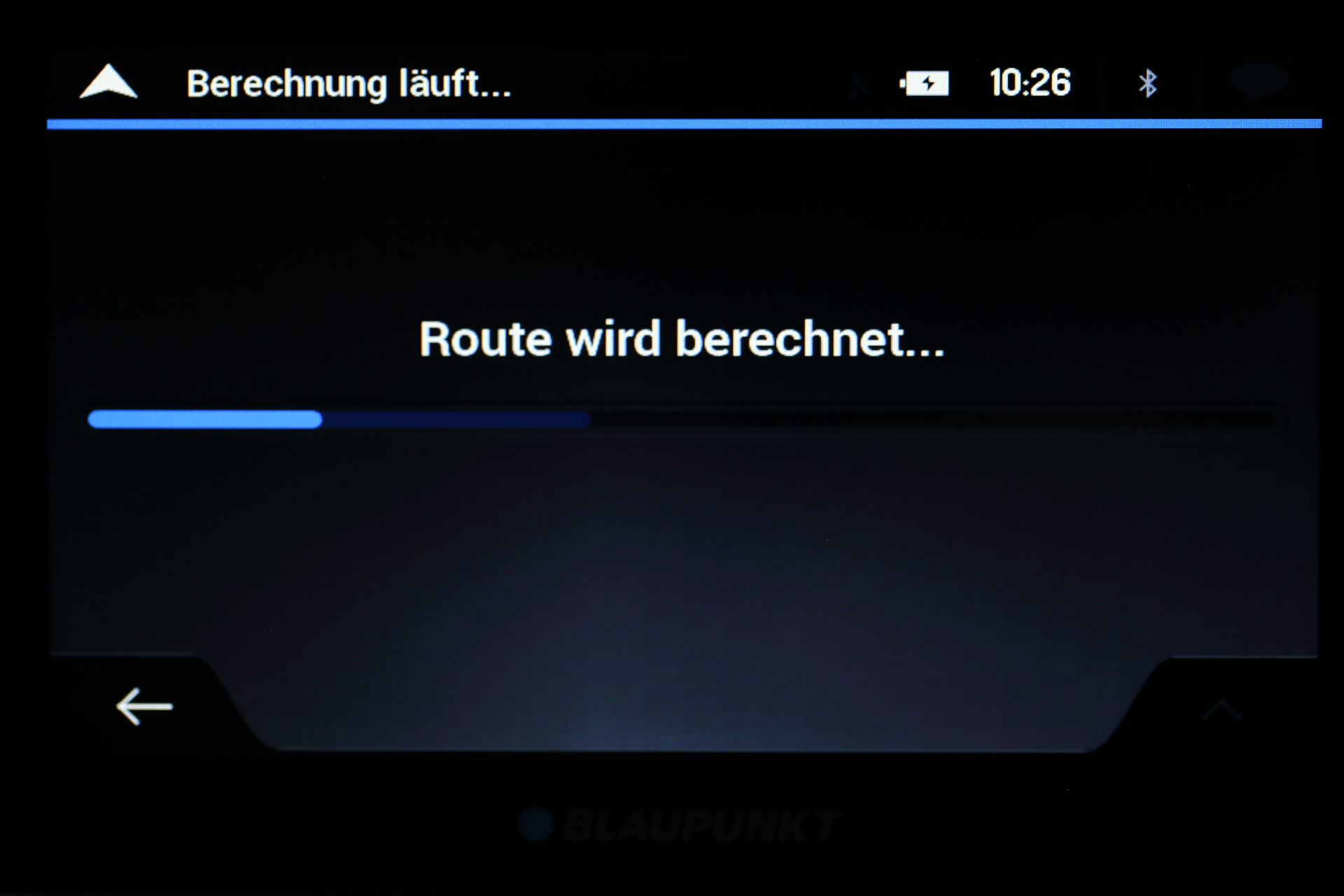

Die Performance des Blaupunkt TravelPilot 65 Active Connect bei der Routenberechnung ist insgesamt recht gut, lässt aber bei der Nutzung von erweiterten Routeneinstellungen deutlich nach. Im Gegensatz zu einigen Garmin Geräten lassen sich aber Routen mit komplexen Optionen zwar langsam, aber immerhin überhaupt berechnen. Ist die Route berechnet können im Fenster „Umwege und Alternativen“ weitere Veränderungen vorgenommen werden.
Berechnung der Route
