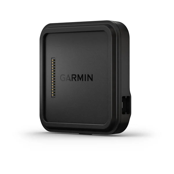

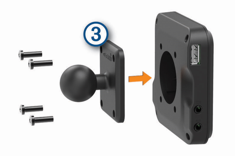

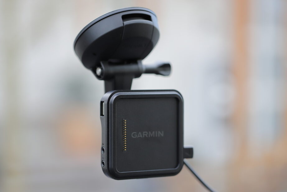

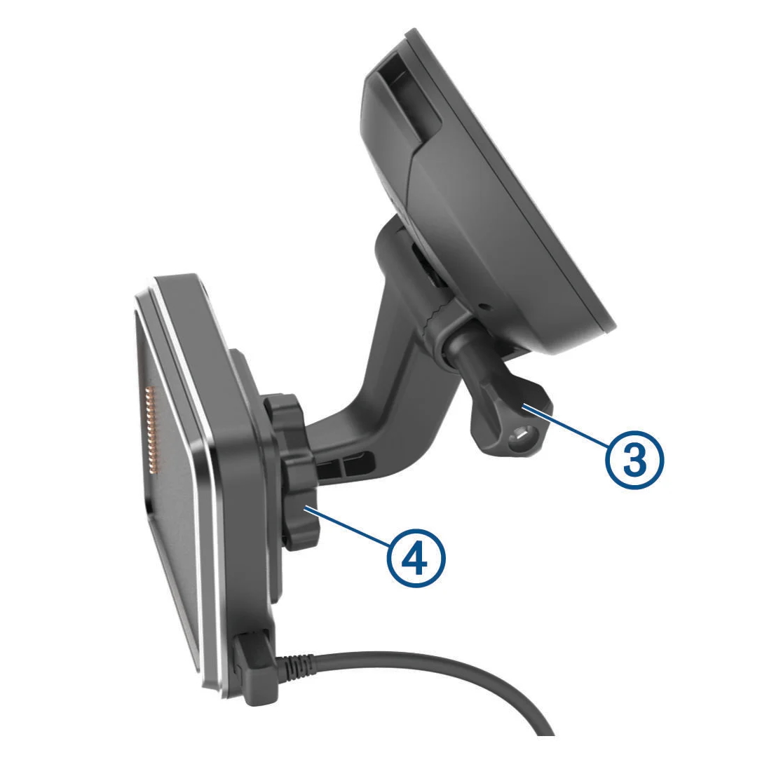

Es gibt drei verschiedene Möglichkeiten das Camper 1090 zu montieren. Zum einen gibt es die sehr einfache Montage durch die magnetische Aktivhalterung mit Stromversorgung: Hier hat Garmin gut reagiert und zu der damals noch beim Garmin Camper 760LMT-D eingesetzten Kugelhalterung eine Alternative geschaffen. Wenn gewollt, ist an der magnetischen Halterung die Kopplung einer Rückfahrkamera oder Dashcam, entweder von Garmin oder von Drittanbietern wie Nextbase, über die Video-In-Schnittstelle möglich. So behalten Wohnmobilbegeisterte auch beim Rückwärtsfahren den Überblick. Gleich darunter befindet sich ein AUX-Ausgang (Klinkestecker) für Headsets oder zum direkten Verbinden mit dem Autoradio.
Weiterhin werden mitgeliefert ein 12-Volt-Verbindungskabel, eine Schwerlast-Saugnapfhalterung und eine Schraubhalterung für das Amaturenbrett, wobei wir die feste Schraubhalterung der Scheibenhalterung vorziehen würden, einfach aufgrund des Gewichts des Navis. Uns zumindest scheint der Verschleiß bei der Plastikausführung vorprogrammiert. Nichtsdestotrotz hat uns das sehr gute Arretierungskonzept, auf das wir im Abschnitt Bedienung in unserem Test eingehen, sehr überzeugt. Die ebenso im Paket beiliegende AMPS-Platte mit 1-Zoll-Kugelkopf (2,5 cm Durchmesser), welche mit einer RAM-Halterung verwendet werden kann, bietet die Möglichkeit auf eine Halterung eines anderen Herstellers auszuweichen. Zu guter Letzt findet sich im Paket noch ein Micro-USB-Kabel zum Laden und Übertragen von Daten. Diese finden am besten auf einer Speicherkarte Platz. Das Garmin Camper 1090 selbst besitzt dazu einen MicroSD-Slot als Speichererweiterung. Möglich sind bis zu 256 GB große MicroSD-Karten.
Bilder von Garmin; Saugnapfhalterung mit Flügelschraube und Mutterschraube (oben rechts); AMPS-Platte (unten links); 2,5-cm-Kugelhalterung an magnetischer Halterung (rechts unten)

Die magnetische Halterung selbst sitzt bombenfest und nix wackelt. Es gibt auch kein Nicken oder Verrutschen des Navis während der Fahrt. Möglich wird dies durch eine kleine Besonderheit an der Halterung der neuen Camper-Navis von Garmin. Es sind so eine Art festziehbare Zahnräder an der Seite der Halterung. Mit einer sogenannten Flügelschraube lässt sich der Arm der Saugnapfhalterung zudrehen, womit sich anschließend nichts mehr bewegen lässt. Verstärkt wird der Effekt zudem durch eine festziehbare Schraubenmutter bei der Kugelhalterung. Insgesamt wirkt das Navi robust und als könnte es eine Menge aushalten. Die große Glasfläche dagegen wirkt ziemlich empfindlich. Ob das der Fall ist, werden die Langzeit-Erfahrungen der Nutzer und Nutzerinnen bestimmt bald verraten.
Camper 1090 Magnetische Befestigung mit Flügelschraube an Saugnapfhalterung

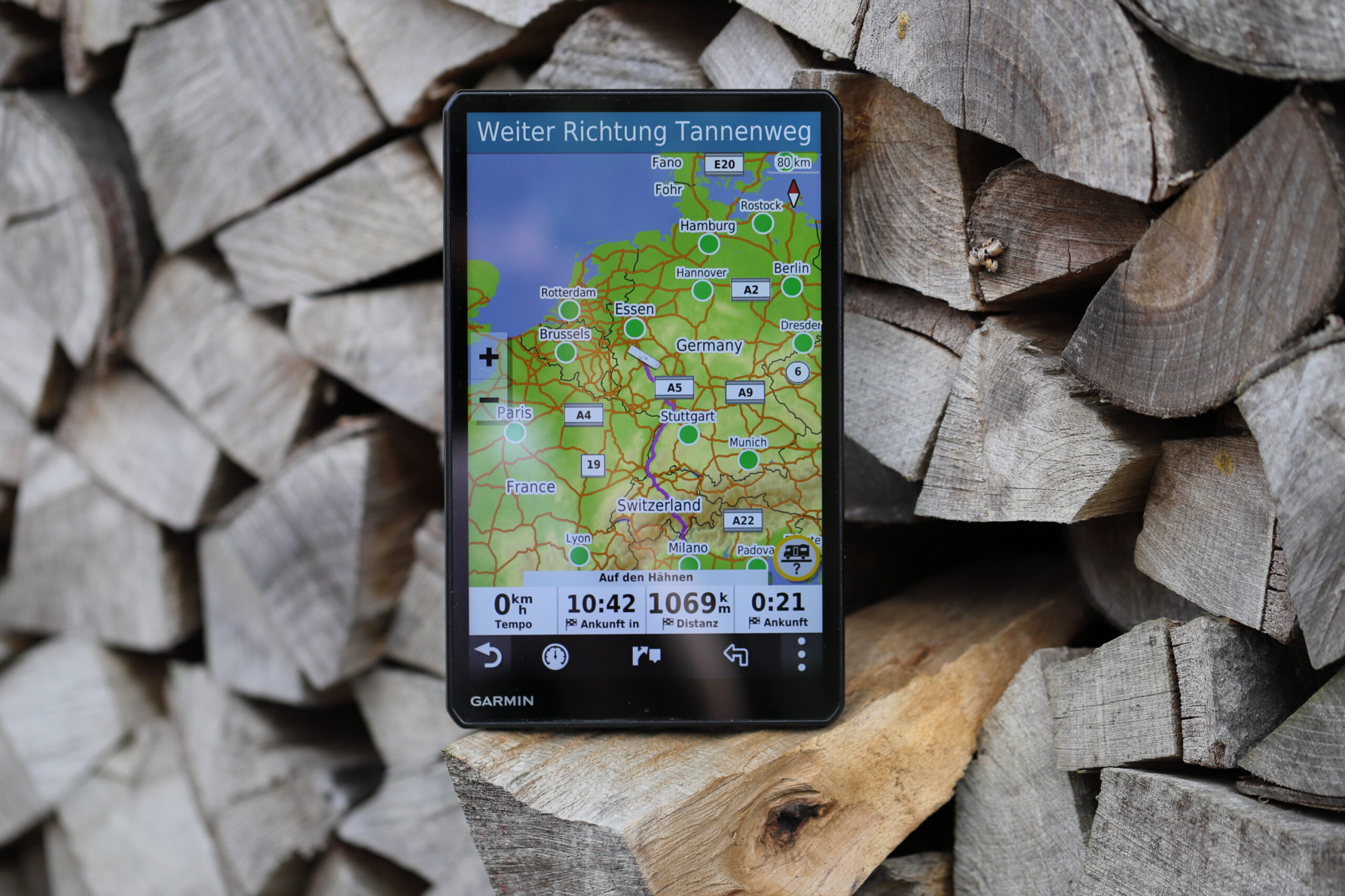

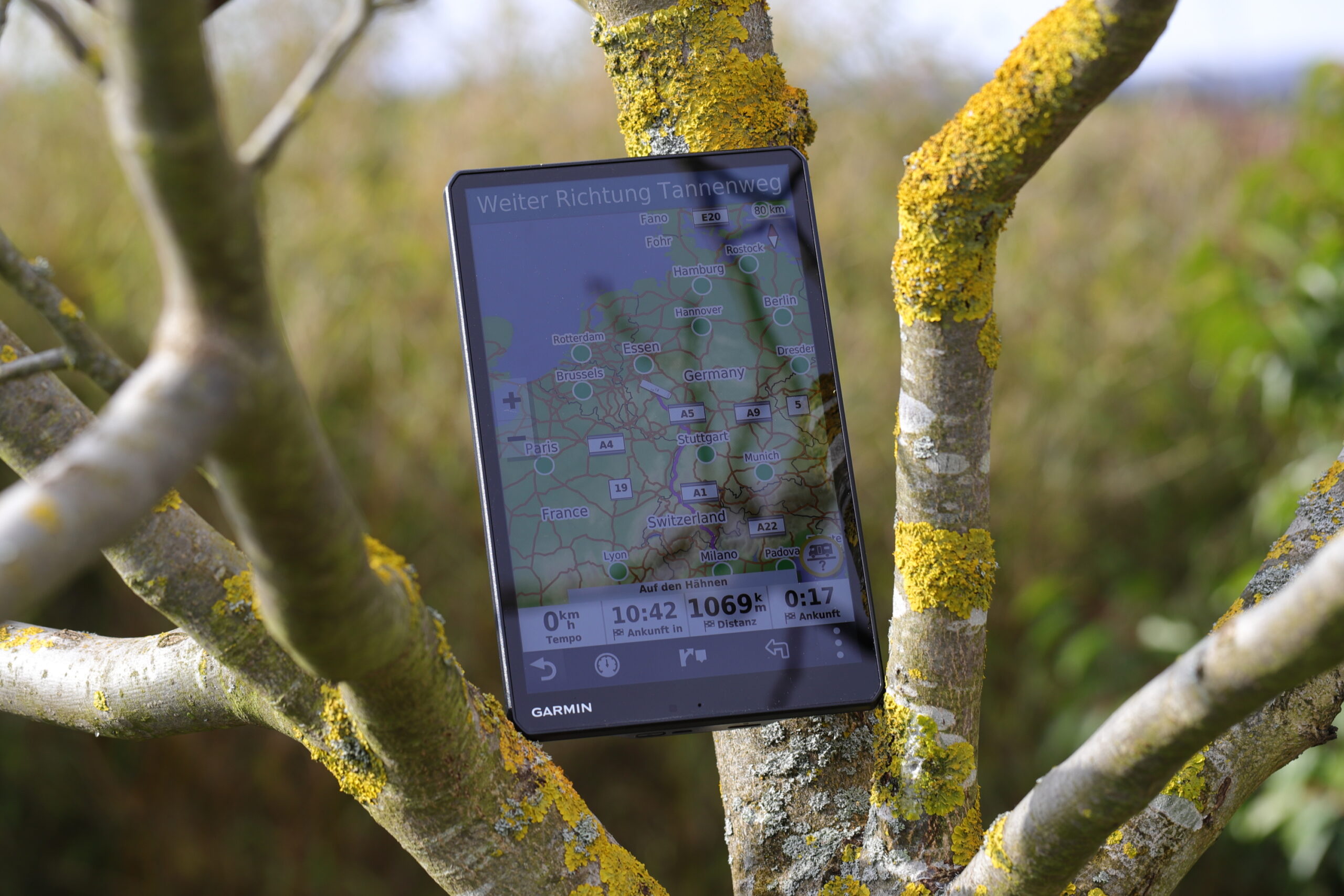

Display – Groß, größer, Garmin Camper 1090
Garmin präsentiert sein bisher größtes 10-Zoll-Wohnmobil-Navigationsgerät mit hochauflösendem Touch-Display, das sowohl im Hoch- als auch im Querformat verwendet werden kann, was es im Prinzip schon zu einem Android-Tablet macht. Das 10 Zoll große Display ist wirklich sehr groß und übertrifft das Camper 890 mit 8 Zoll () sowie das Camper 785 mit 7-Zoll-Display (). Gegenüber dem 8 Zoll Display des Vorgängers, Camper 890, ist die Auflösung des IPS-TFT Farbdisplays mit 1280 x 800 Pixeln gleich geblieben.
Im VW Bus, in dem wir das Navi ausfahren durften, wirkten die 10 Zoll eigentlich schon fast zu groß, da es hier und dort schon mal den Blick auf die Straße versperrte. Manche werden deshalb vermutlich bevorzugen, den Camper 1090 so tief wie möglich am Dashboard anzubringen, um die Sicht maximal zu halten. Bei Womos, in denen die Scheibe meist extrem weit weg ist, macht die Größe dann schon mehr Sinn. Vermutlich kommt man dann zwecks Bedienung nicht mehr so gut dran. Tatsächlich hat Garmin aber für genau diese Situation mit der Sprachbedienung eine perfekte Lösung parat. Im PKW ist das Navi kaum sinnvoll nutzbar. Wie ein Backstein an der Windschutzscheibe sieht es aus und die Sicht auf die Straße ist sehr eingeschränkt. Unsere Meinung: Es hat im PKW nichts verloren, zumindest nicht an der Frontscheibe. Insofern ist der Einsatzort des Garmin Camper 1090 MT-D definitiv nur im Wohnmobil oder einem kompakten Campingbus.
Garmin Camper im Hochkantformat kann ein Tablet ersetzen

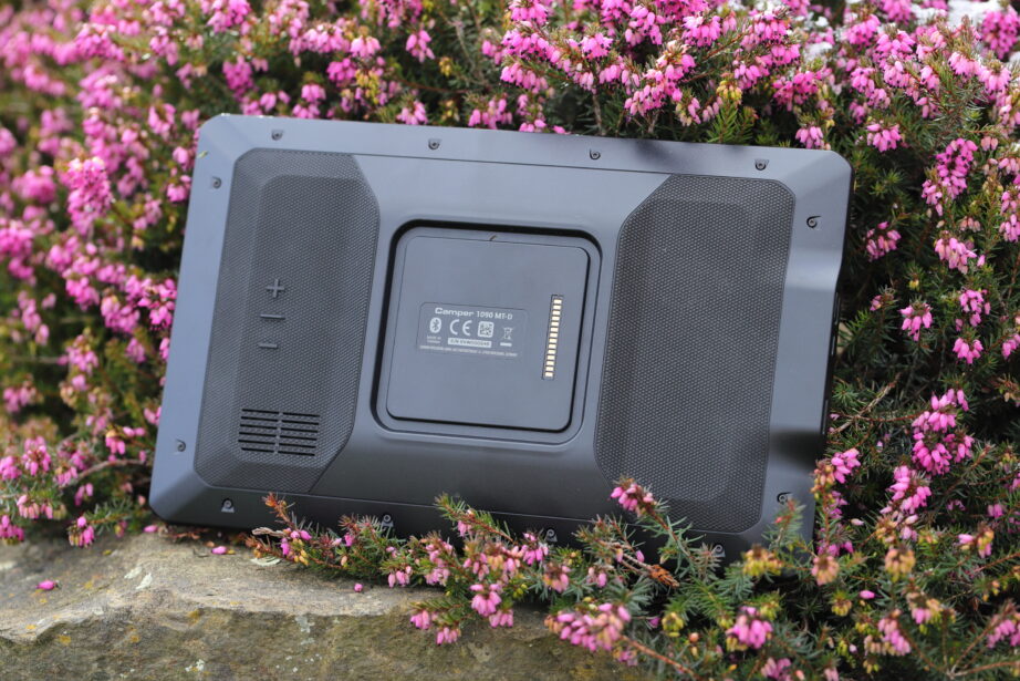

Der An-Aus-Schalter des Gerätes wollte erst einmal gefunden werden, er befindet sich links am Rand des Displays in einer kleinen Einbuchtung, wie beim älteren Modell auch. Der Taster ist im Vergleich zum Gerät recht klein und dadurch irgendwie nicht so leicht zu treffen. Nach dem Einschalten führt einen das Navi automatisch durch die ersten Schritte, was für Nutzer/-innen sehr bequem gelöst wurde. Während der ersten Schritte gibt es die Möglichkeit, das Smartphone per Bluetooth mit der heruntergeladenen Garmin Drive App zu koppeln und eine WLAN-Verbindung einzurichten. Sobald das geschehen ist, lassen sich Live-Verkehrsdaten, die Bluetooth-Freisprechfunktion und Smart Notifications (Smartphone-Benachrichtigungen) auf dem Navi abrufen und das Camper 1090 möchte erst einmal diverse Updates laden. Das haben wir ihm auch brav erlaubt.
Sehr kleiner Ein-Aus-Schalter des Garmin Camper 1090

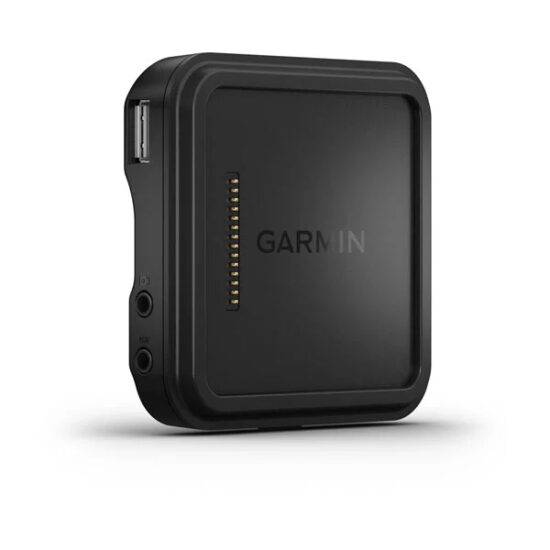

Währenddessen erkunden wir das Gehäuse und suchen nach der Lautstärkeregelung. Dabei fällt auf: Die Laut-Leise-Wippen sind plan an der Rückseite des Camper-Navis angebracht und geriffelt, um sie besser zu ertasten. Das gelingt sehr gut. Man erfühlt die Wippen sehr flott. Die Platzierung an der Rückseite bringt auch den Vorteil, dass man von vorne oder seitlich keinen Druck auf das Navi ausüben muss, um die Lautstärke zu verändern. Wären die Lautstärkeregler seitlich oder vorne angebracht, müsste man beim Drücken die andere Hand zur Hilfe nehmen und dagegenhalten, um das Navi festzuhalten, weil sonst die Gefahr bestünde, dass sich die Saugnapfhalterung löst und das Navi runterpurzelt. Durch die Lösung an der Rückseite kann man das Navi ganz einfach mit einer Hand zwischen Mittelfinger und Daumen festhalten und mit dem Zeigefinger hinten die Lautstärke anpassen. Natürlich geht das auch ganz entspannt über die Sprachsteuerung. Wie dies funktioniert, lest ihr im Kapitel Extras.
Garmin Camper 1090 Laut-Leise-Tasten plan am Gehäuse und magnetische Befestigung mit 14-PIN-Anschluss

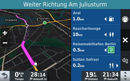

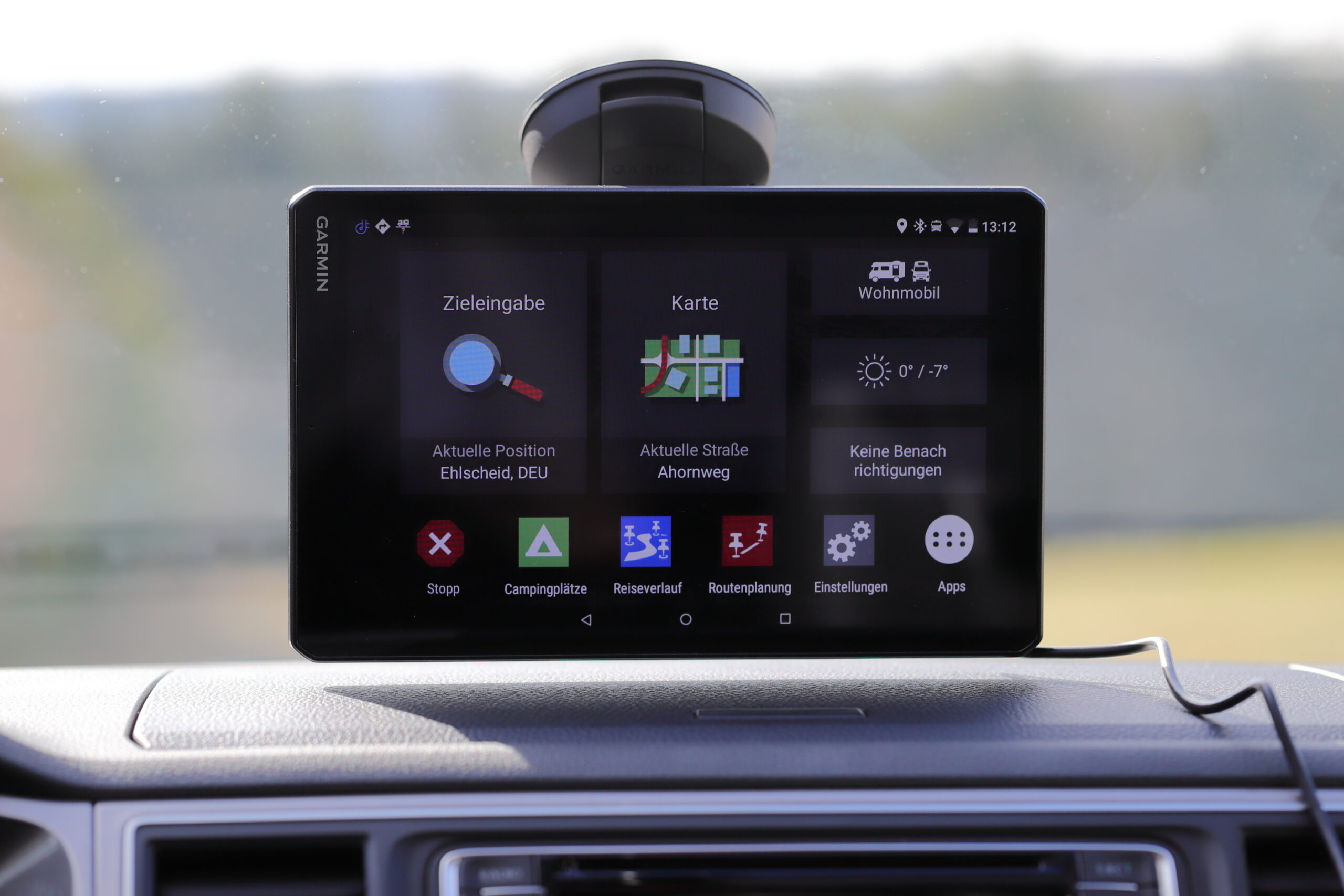

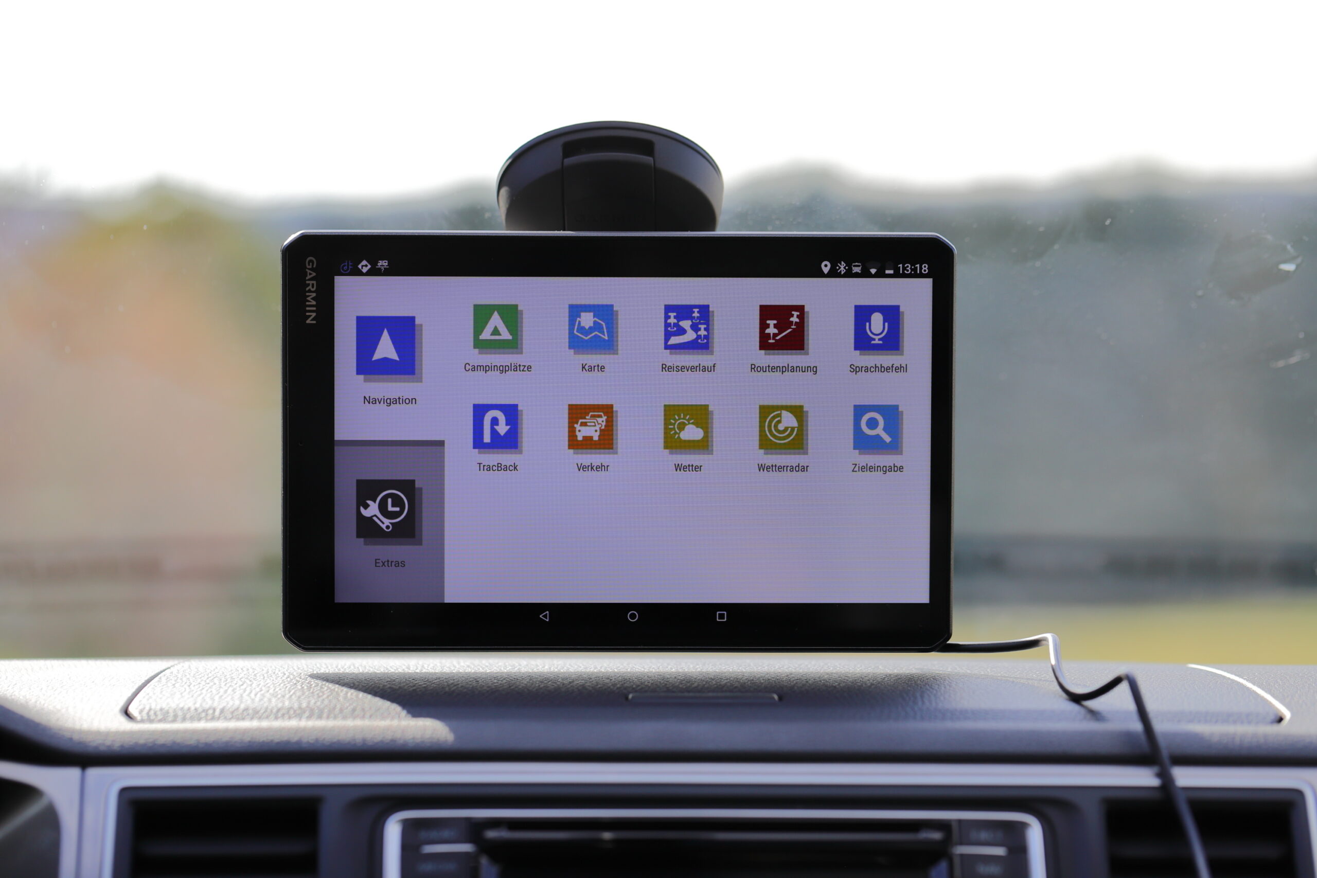

Menü: Die Menüführung erinnert an das Konzept auf dem Garmin Overlander All-Terrain, den wir auch schon getestet haben. Auf dem Camper 1090 erwartet Nutzer/-innen nicht das für Garmin typische Menü, sondern ein in Kacheln beziehungsweise Widgets sortiertes Startmenü. Die beiden großen Kacheln „Zieleingabe” und „Karte” gehören jedoch zum bekannten Erscheinungsbild auf Garmin Navis. Alle anderen kleinen Widgets, die sich drumherum befinden, kann man wie Apps auf einem Android-Tablet selbst anordnen, indem man die Symbole etwas länger gedrückt hält. Damit lässt sich der Startbildschirm ganz auf die eigenen Bedürfnisse mit seinen Lieblingseingabe-Elementen anpassen, was super ist.
Klickt man auf den Button „Apps”, öffnet sich ein Untermenü mit Apps zur Navigation und zu Extras wie Bildergalerie, Musik, dem Dateimanager oder einem Browser. Mehr zum Browser erfahrt Ihr im Kapitel Extras. Generell hat das Garmin-Navi extrem viele Funktionen und es lassen sich etliche Details zur Optik oder Funktionsweise des Navi einstellen, so zum Beispiel Kontrast und Größe der Schrift, ob eine Displaysperre aktiviert sein soll, und nach welcher Zeit das Navi in den Ruhezustand gehen soll.
Die Kartenansicht auf dem Navi ist klar und aufgeräumt, wie man es eben von Garmin gewohnt ist. Kräftige Farben und deutliche Kontraste dominieren das Garmin-typische Aussehen. Da gibt es nichts Neues zu berichten. Das Cockpit bietet dennoch sehr viele Optionen und personalisierbare Datenfelder. Das Navi hat Infos zu Geschwindigkeit, Tempolimits, Ankunftszeit, Distanz zum Ziel oder auch eine Kilometermarkierung namens Kilometerstein. u. v. m. Der Kilometermarker ist besonders hilfreich bei einem Autounfall oder einer Panne und man Rettungsdiensten seine Position mitteilen möchte.

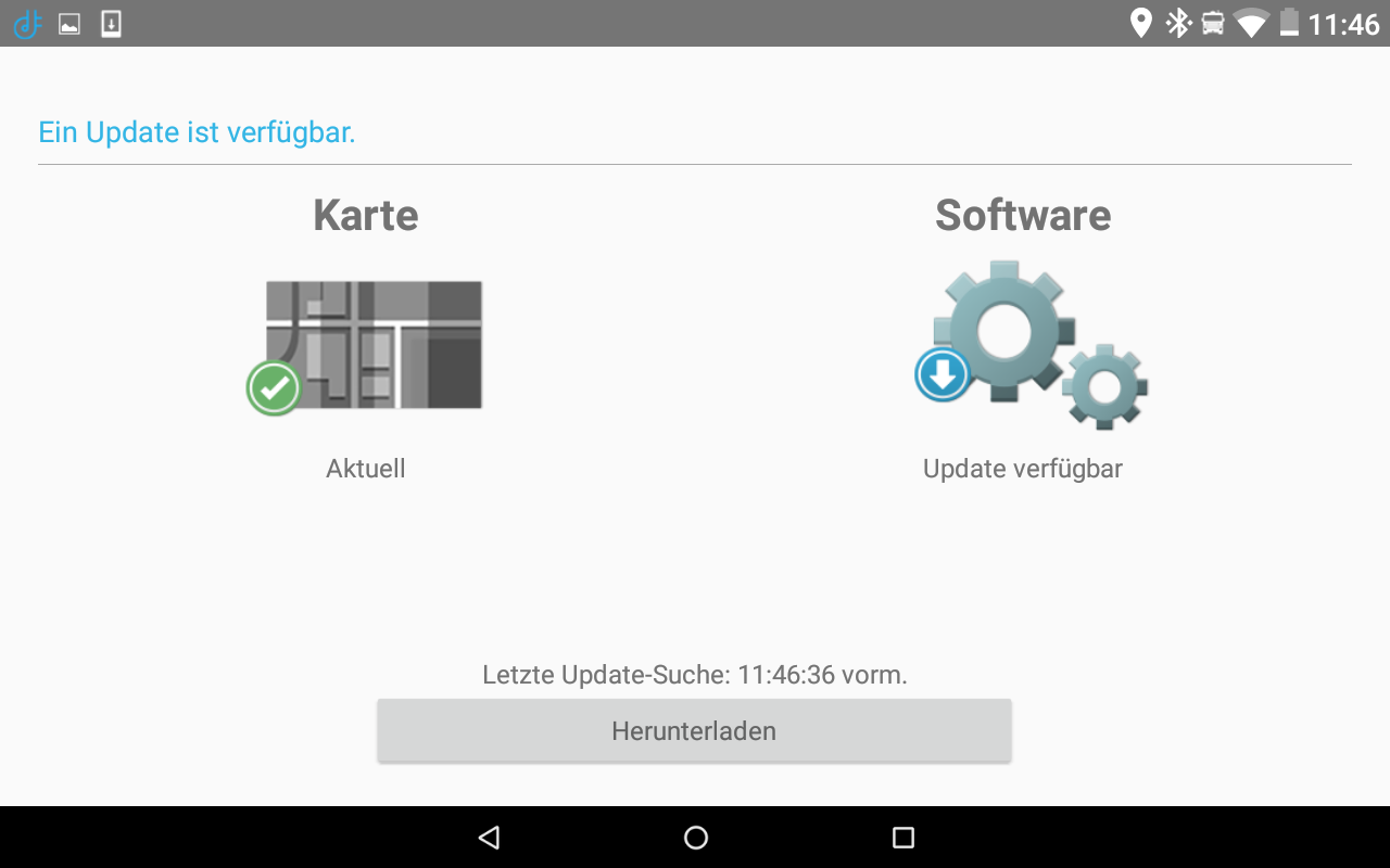

Einfache Software- und Kartenupdates
Auf dem Camper 1090 sind 3D-Karten und 3D-Gebäude von 46 Ländern mit an Bord. Weitere Karten sind via Garmin Express erhältlich, darunter Nord- und Südamerika, Südafrika, Naher Osten, Australien oder Neuseeland. Darüber hinaus gibt es die Möglichkeit, die voreingestellte Kartenansicht zu ändern und durch einige andere zu ersetzen. Zur Auswahl stehen mehrere Farbdesigns.
Das Laden der Kartenupdates und Softwareupdates gelingt reibungslos und intuitiv. Das hängt natürlich auch etwas von der eigenen Internetschnelligkeit ab. Möchte man das Laden der Updates erst einmal überspringen, ist das auch kein Problem. Das Navi sucht im Hintergrund nach Updates. Anschließend findet man diese in den Einstellungen unter Updates und kann sie manuell anstoßen. Wenn man bis dato die Software Garmin Express gewohnt war, dann lassen sich alle Karten und Software auch darüber verwalten und aktualisieren. Das Laden aller Updates ohne Computer macht das Garmin Camper-Navi wirklich hervorragend. Sogar unterwegs per WLAN-Hotspot auf dem Campingplatz lassen sich Aktualisierungen mit viel Geduld herunterladen.

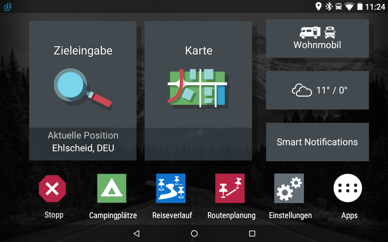

Buttons auf der Startseite anpassbar, Garmin Camper 1090
Garmin 1090 Kartenupdate & Softwareaktualisierungen über WLAN

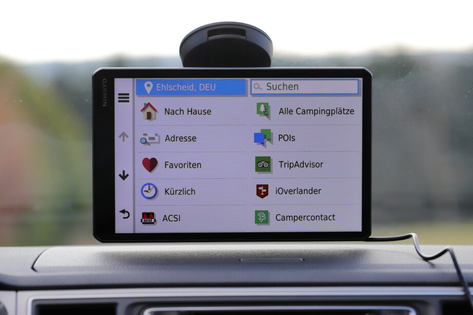

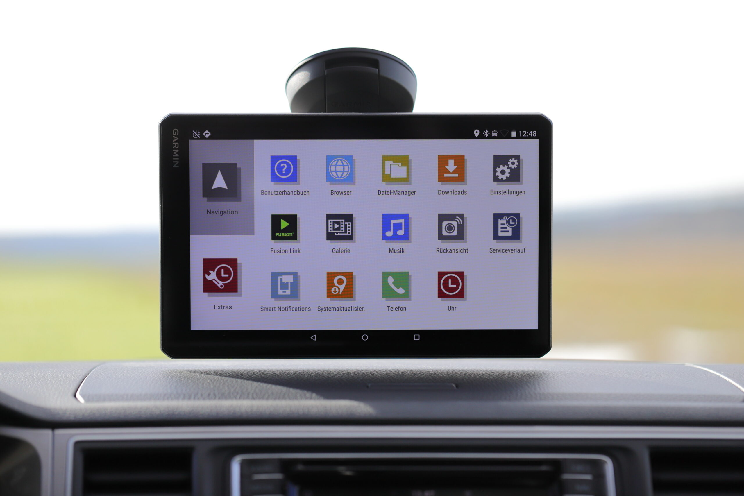

Einstellungen und Camping-Eigenschaften
Und hier sind wir mittendrin im Thema: Camper-Navis können für Camping-Einsteiger eine nützliche Entlastung sein. Alteingesessene Camper sind erfahren, kennen ihre Routen, die kniffeligen Stellen, aber auch die Spezifika ihres Wohnmobils. Oft nutzen trainierte Camper eigene Kombinationen aus normalen Navi-Apps, Kartenlesen und, und…  Bei Anfängern ist das ganz anders. Sie benötigen noch alle Unterstützung, die sie bekommen können.

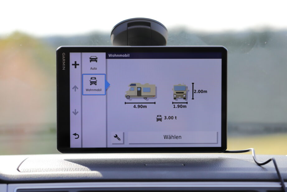

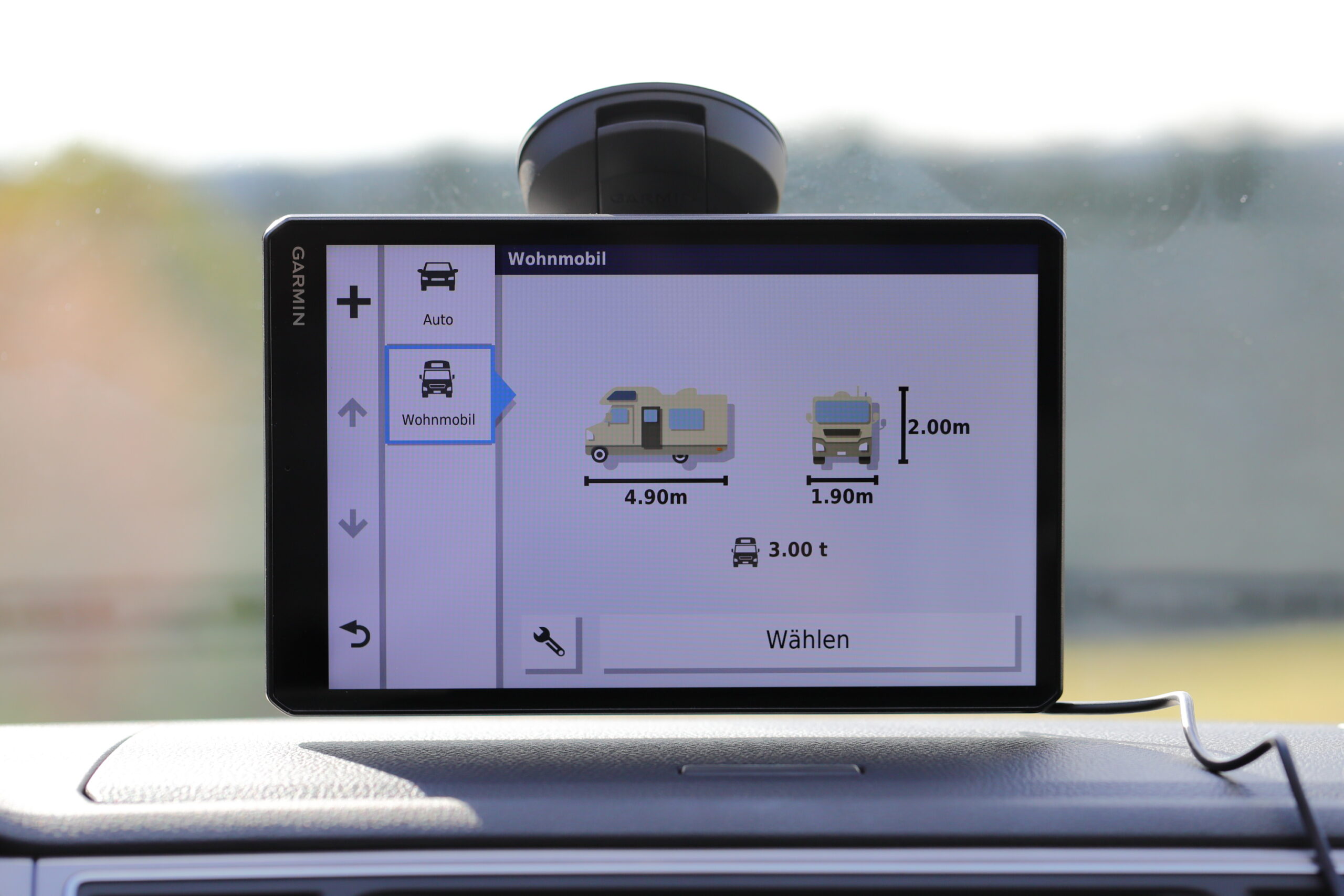

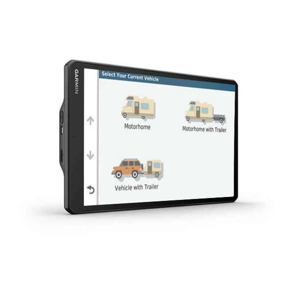

Die Einstellungen zum Fahrzeugprofil fallen einem auf der Startseite gleich als erstes ins Auge. Man hat die Auswahl von Auto sowie Auto mit Anhänger und Wohnmobil oder Wohnmobil mit Anhänger, darunter Bootsanhänger. Das Navi leitet einen rasch durch die Eingabe der Eckdaten zu Abmessungen, Gewicht, Anhänger sowie maximales Tempo, das man fahren möchte. Zusätzlich kann man angeben, wie viele Gastanks man mit sich führt, da es Brücken, Tunnel und Straßen gibt, auf denen die Durchfahrt damit nicht erlaubt ist. Es lassen sich mehrere Profile für mehrere Fahrzeuge oder Anhänger speichern. Dadurch kann man im Urlaub auch mal ohne Anhänger losfahren und muss nicht erst lange und jedes Mal erneut die Daten eingeben.
Camper 1090 Fahrzeugprofil für Womos, Anhänger & PKW

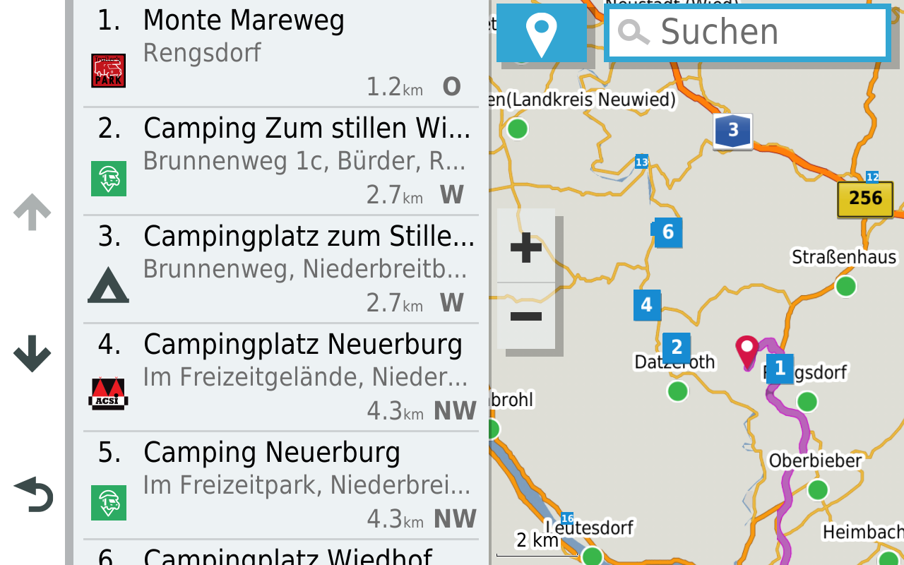

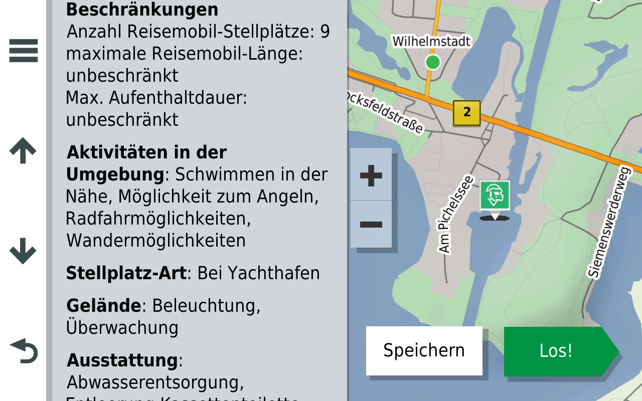

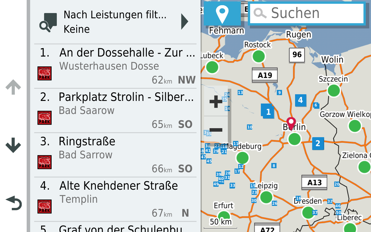

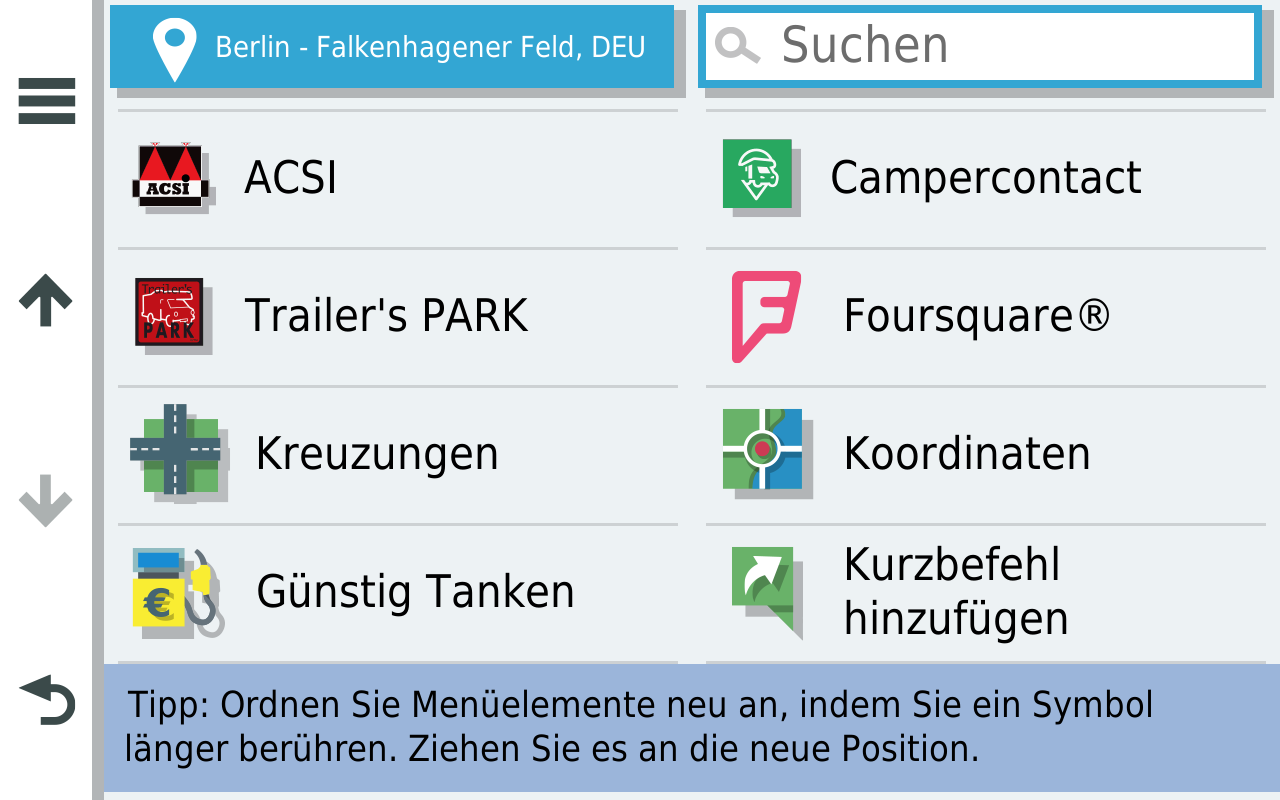

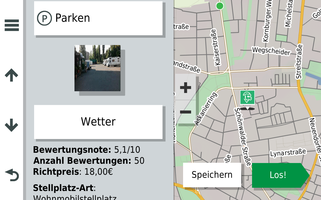

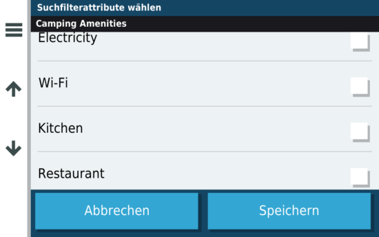

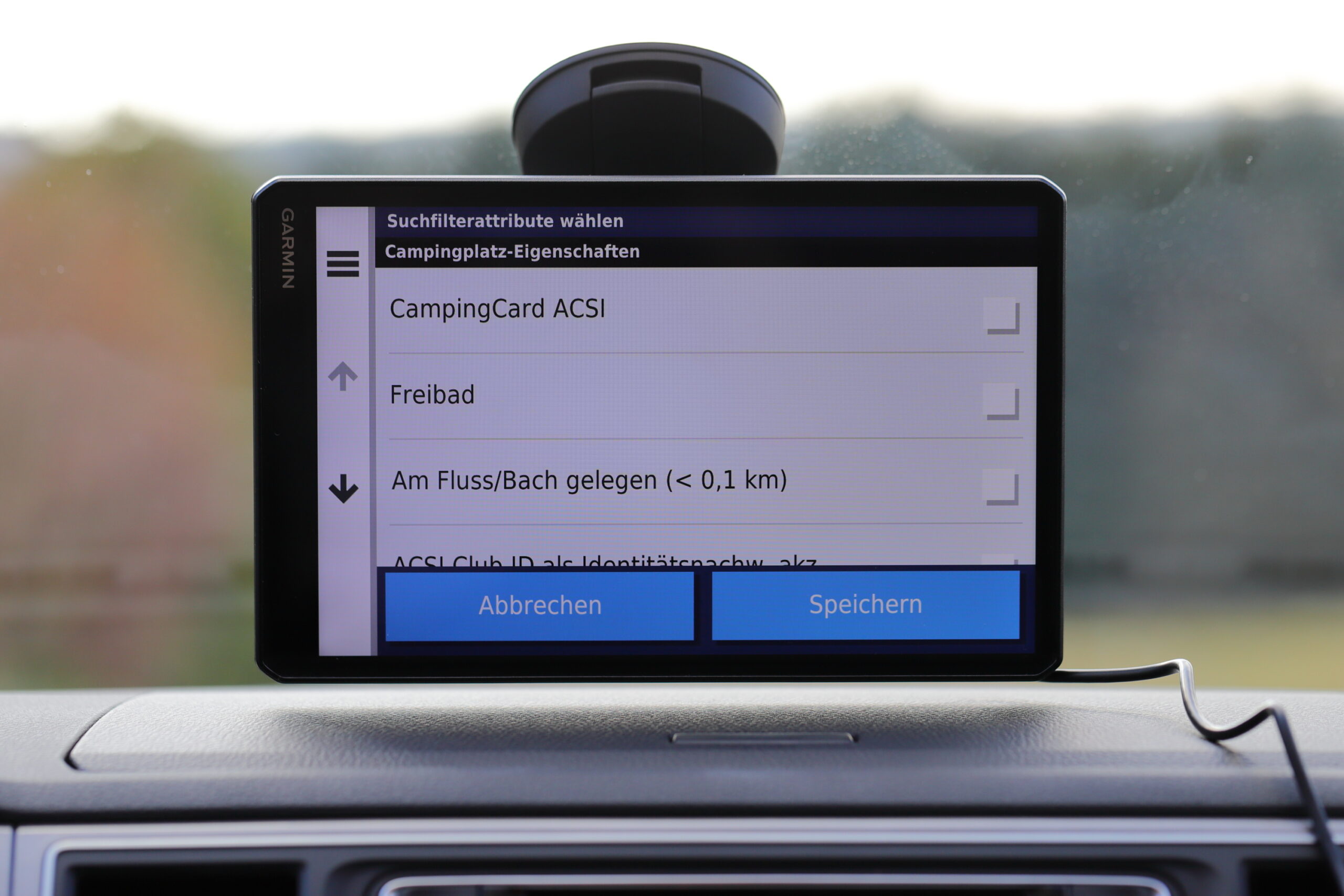

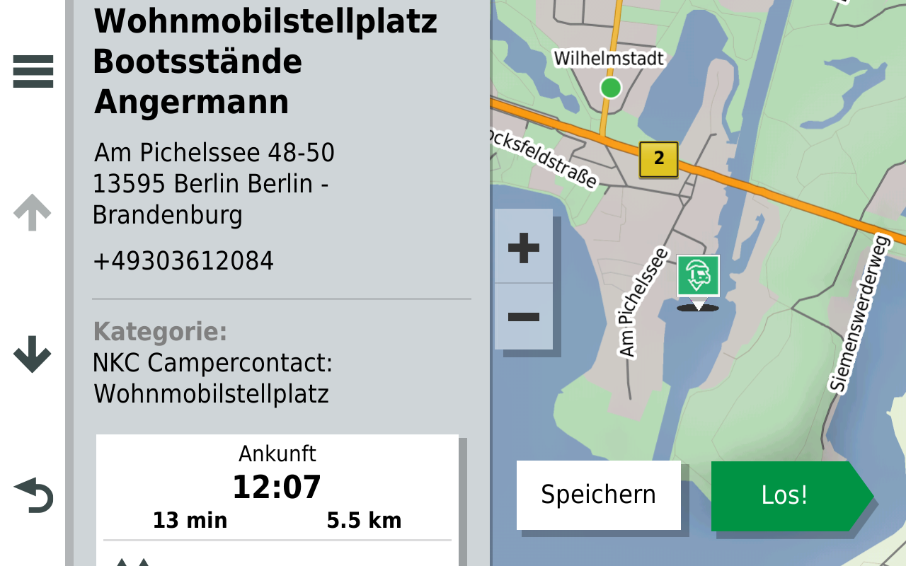

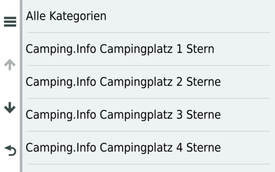

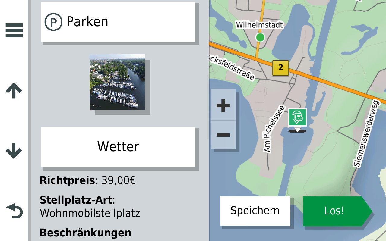

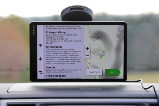

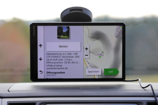

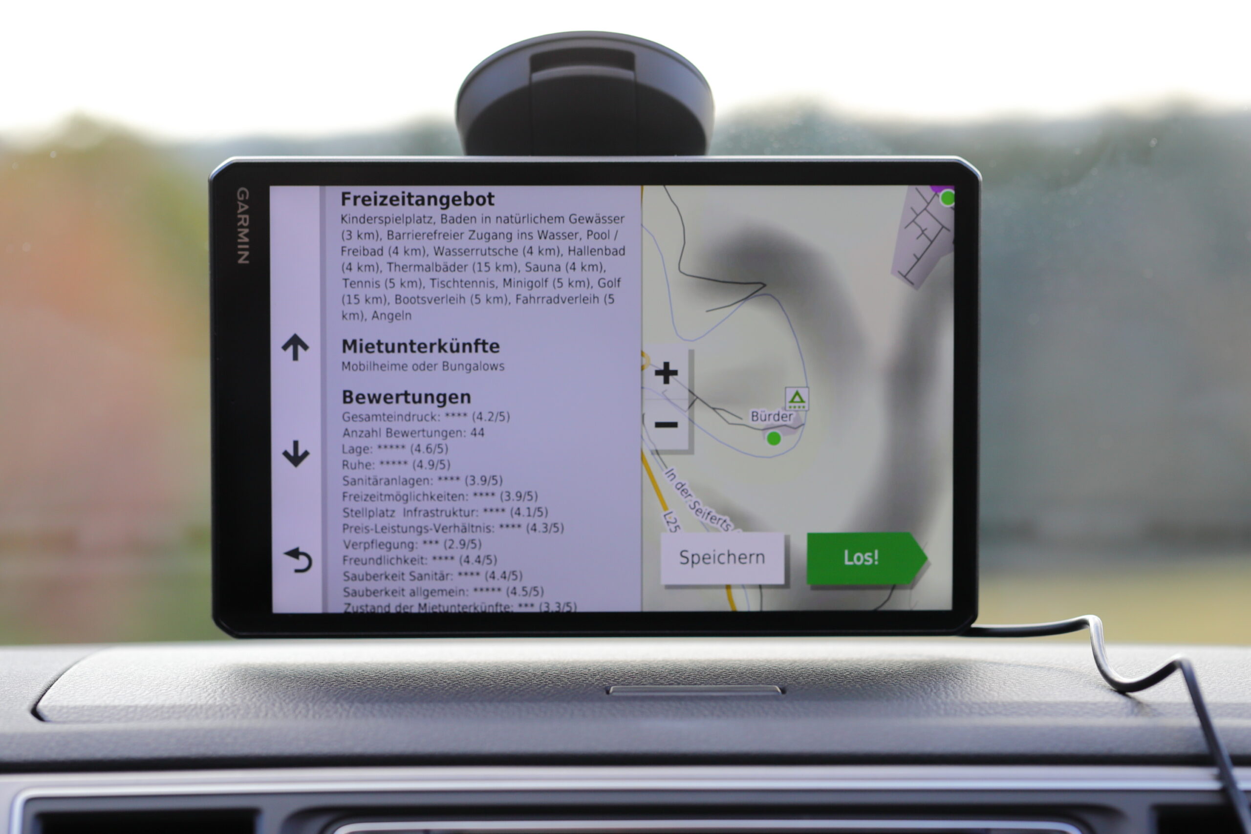

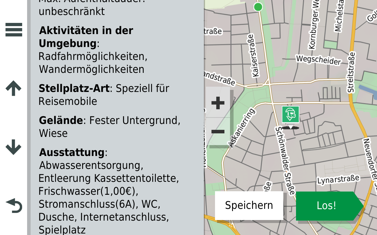

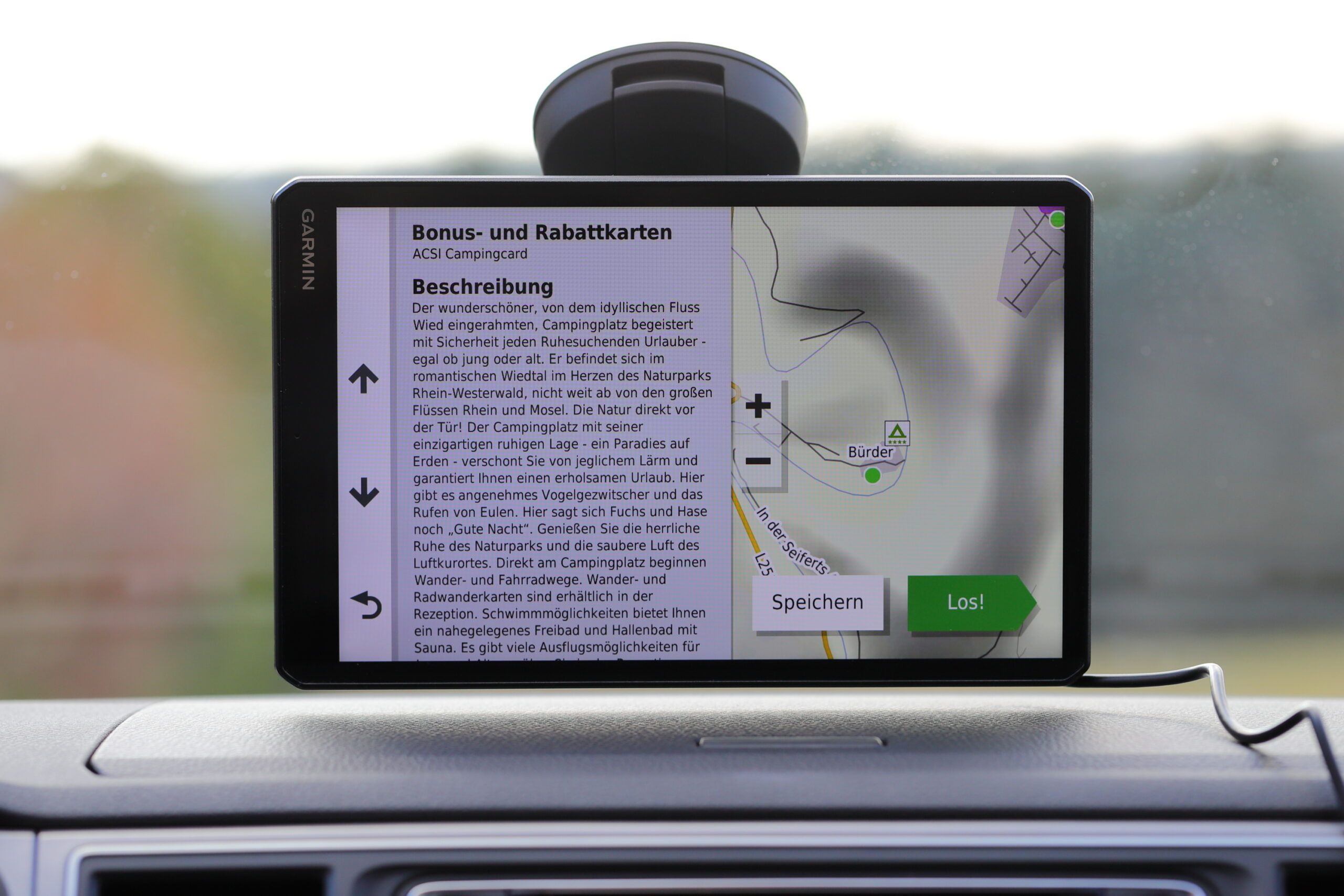

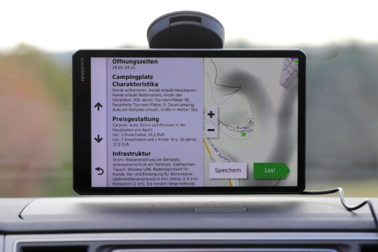

Das Camper 1090 hat eine große Campingplatz-Datenbank: Campingplätze von ASCI, NKC Campercontact, Trailer’s Park, iOverlander sind vorinstalliert. Dazu kommen POIs von Foursquare und TripAdvisor, welche das Erkunden der Umgebung durch Bewertungen von Reisenden erleichtern sollen.

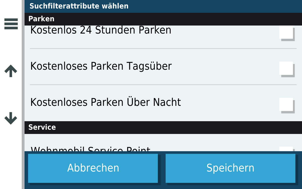

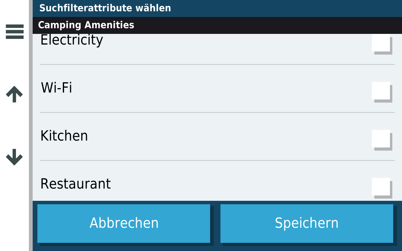

Die Camping-POI-Suche bietet viele Filterfunktionen, wonach man den für sich passenden Wohnmobilstellplatz, Campingplatz oder Servicestandort heraussuchen kann. Bei den Campingplätzen stehen drei Campingplatztypen zur Verfügung: offizielle und inoffizielle Campingplätze sowie Wildcampen. Darüber hinaus können diverse Eigenschaften der Campingplätze gefiltertt werden, etwa ob der Campingplatz am Fluss Die Suchfilterattribute beinhalten unter anderem Duschen, Internetzugang, Stromanschlüsse, Frischwasser, Abwasser, Parken über Nacht viele weitere.
Innerhalb der POI-Suchfunktion haben sich einige englische Begriffe eingeschlichen, offensichtlich wurden sie noch nicht ins Deutsche übersetzt. Mit dem nächsten Software-Updates sollte dies aber behoben sein. Leider sind die Telefonnummern in den POI-Details nicht klickbar, wenn man die POIs aufruft. Das ist schon seltsam, vor allem wenn das Navi doch eine Telefonkopplung mit Freisprecheinrichtung hat, worüber man sofort Kontakt herstellen könnte.

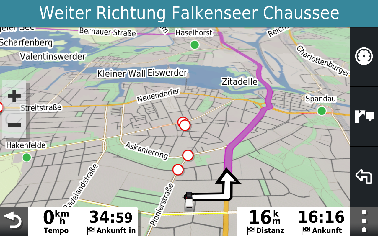

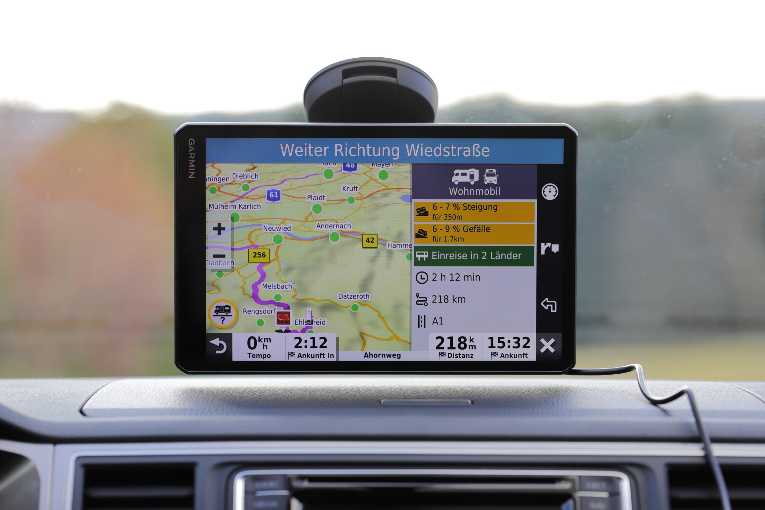

Sowohl für Womos als auch für Fahrzeuge mit Anhängern berechnet das Garmin 1090 fahrzeugspezifische 3D-Routen. Dabei werden bei kniffeliger Straßenführung im Idealfall die Abmessungen und das Gewicht des Fahrzeugs auf der Suche nach der besten Route einbezogen, so dass entsprechende Überführungen, enge Kurven und andere Straßenbeschränkungen umfahren werden.
Das integrierte Höhenprofil zeigt Fahrenden schwierige Stellen und Höhenunterschiede wie Steigungen und Gefälle an, um Kraftstoff zu sparen. Auch um Pausen- und Serviceplanung kümmert sich das Garmin Camper 1090, wenn man es ihm gestattet.
Angaben zu Steigung und Gefälle auf dem Camper 1090
Garmin Camper 1090: Höhe auf der Route

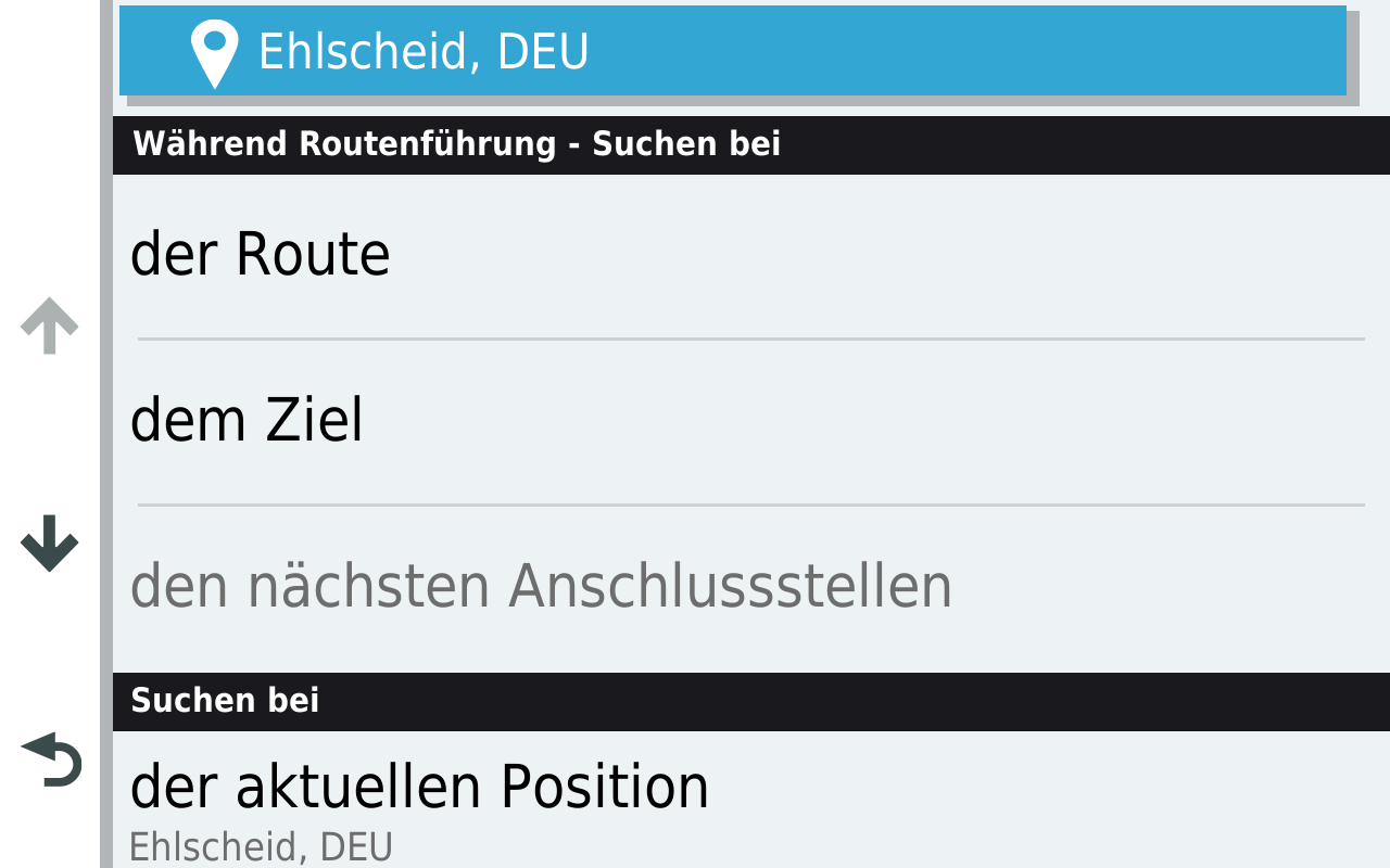

Die einfache Zieleingabe auf dem Navi ist schnell und intuitiv zu bedienen. Es gibt zahlreiche Möglichkeiten, eine Adresse einzugeben, ob über Favoriten, Koordinaten, kürzlich eingegebene Ziele, Kreuzungen oder die POI-Suche wie Tankstellen mit Tankpreisen, Trailer’s Park, Park4Night u. v. m.
Garmin Camper 1090 vielfältige Adresseingabe
Garmin Camper 1090 Zieleingabe über POIs, Koordinaten…
Die Zieleingabe beherrscht das Navi nicht nur direkt auf dem Navi, sondern auch per Garmin Drive App, welche das Smartphone mit dem Camper 1090 koppelt. Über das Smartphone können dann Adressen oder Koordinaten kopiert und per App auf das GPS hochgeladen werden. Das gelingt auch mit vorab geplanten Routen im GPX-Format, etwa über Land, BaseCamp oder Google Maps. Im Menüpunkt „Routenplanung“ und „Gespeicherte Routen“ finden sich dann die übertragenen Touren (siehe Bild unten).

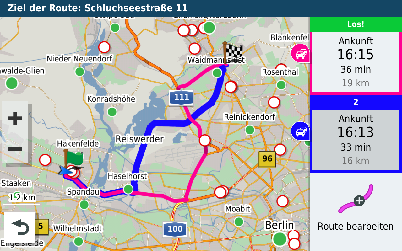

Wenn man selbst eine Basecamp-Route geplant hat und nicht möchte, dass das Navi davon abweicht und es auch keine Routenneuberechnung vornehmen soll, falls man selbst von der Route abweicht, kann die Routenneuberechnungsfunktion deaktiviert werden. Dazu klickt man in den Einstellungen ins Menü „Verkehr” und wählt bei der Option „Route optimieren” aus, die alternativen Routen nur nach Aufforderung zu verwenden. Selbiges kann bei der Vermeidung von Maut, Umweltzonen usw. eingestellt werden. Dann sollte das Navi keine ungefragten Neuberechnungen mehr ausführen. Ist man im Urlaub einmal auf eigener Achse unterwegs, finden wir auch die TracBack-Funktion sehr interessant.  Diese zeichnet die letzte Fahraktivität auf und man kann diesem Track anschließend zurück zu der vorherigen Position folgen.
Über GPX-Dateien gespeicherte Routen für den Camper 1090

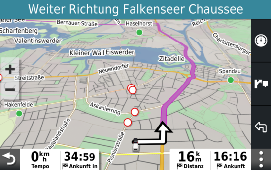

Bei der Routenberechnung kommen Routenpräferenzen (kürzere Strecke, kürzere Zeit etc.), Reisendatenfelder, das Höhenprofil und Zwischenziele wie Sehenswürdigkeiten zum Einsatz. Am Ende errechnet das Navi drei alternative Routen. Diese können sich Nutzer und Nutzerinnen dann im Detail anschauen, reinzoomen und auch Routenpunkte ändern oder hinzufügen, um die Tour weiter nach eigenen Wünschen anzupassen.
Erfahrungsgemäß wird, ungeachtet des Navi-System-Herstellers, nicht jede Streckenführung für das Wohnmobil perfekt sein, so dass zu niedrige Brücken und zu schmale Straßen nicht immer zu 100 % vermieden werden. Das muss aber nicht zwangsweise an dem Navigationssystem selbst liegen, denn die Daten zu den Straßengegebenheiten, auf die sich Kartenhersteller beziehen, liefern Straßenbehörden. Fehlen demnach Informationen oder sind sie falsch hinterlegt, kann es bei der Navigation Mängel geben.

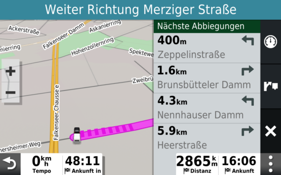

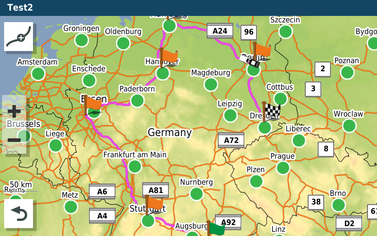

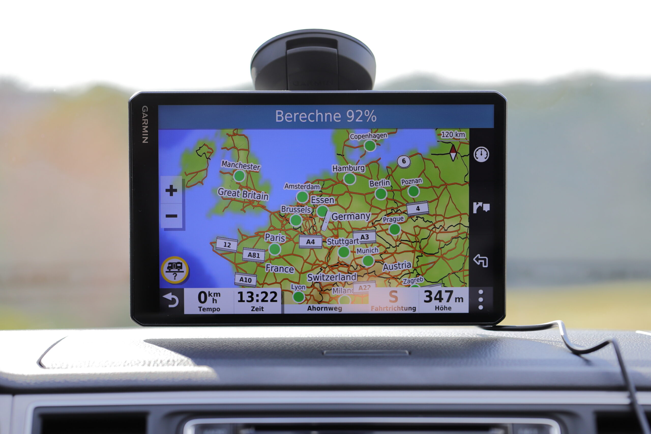

Für unseren Test haben wir zwei Routen gestartet: Die erste war eine Deutschland-Rundtour und führte über mehrere Zwischenziele von München über Stuttgart, Düsseldorf, Hannover, Hamburg, Berlin bis nach Dresden. Grundsätzlich kann man sagen, dass die Routenerstellung für PKWs schneller vonstatten geht als eine Routenberechnung für Wohnmobile, da die Straßengegebenheiten einkalkuliert werden müssen. Auch unterscheiden sich die Berechnungszeiten nochmal, wenn Autobahnen vermieden werden sollen. Dann muss das Navi auch länger rechnen.
Während also die Berechnung mit Autobahn 1 Minute und 3 Sekunden dauerte, benötigte das Camper 1090 für die gleiche Städtetour ohne Autobahn 48 Sekunden. Ohne Live-Verkehr übrigens sogar nur 39 Sekunden. Das Vermeiden der Autobahn oder Landstraße hat den Vorteil, dass das Navi trotz Angabe der Fahrzeugabmessungen, nicht immer die schönsten Straßen überspringt und nicht Landstraßen oder Autobahnen bei der Kalkulation bevorzugt.

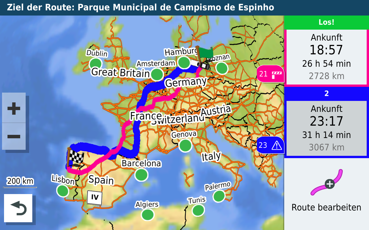

Unsere zweite Tour war eine echte Herausforderung und erstreckte sich 2728 Kilometer von Berlin nach Portugal zum Campingplatz Parque Municipal de Campismo. Ohne Zwischenziele auf direktem Wege sollte es dorthin gehen. Aus diversen Kommentaren im Internet war uns bekannt, dass einige Navigationssysteme angeblich nur Routen bis zu maximal 1000 Kilometer Länger berechnen konnten. Wie würde sich also das Camper 1090 schlagen? Nun, in erstaunlich schnellen 28 Sekunden präsentierte uns das Camper-Navi die gesamte Weglänge mit Autobahn-Einbindung nach Portugal. Doch so sehr wie wir von dieser Rekordzeit für die lange Strecke beeindruckt waren, so erstaunt und auch etwas enttäuscht waren wir über die Zeit für die Berechnung der Strecke mit Vermeidung von Autobahnen. Ganze 3 Minuten benötigte das Navi. Bei einem weiteren Versuch waren offensichtlich die Verkehrsdaten schon geladen und so dauerte die Berechnung 2 Minuten und 30 Sekunden. Immerhin aber gelang eine erfolgreiche Routenführung.
Aufgefallen ist uns bei den beiden Testläufen noch die folgende Meldung: „Keine Informationen vorliegend“. Im Prinzip konnte man den Hinweis mit dem Button „Weiter“ ignorieren und dann wurde die Route dennoch erstellt. Welche Informationen damit verloren gingen, das bleibt wohl Garmins Geheimnis. Höchstwahrscheinlich waren es Informationen zu Straßenverhältnissen.
Routenberechnung mit Zwischenzielen in Deutschland
Routenberechnung von Deutschland nach Portugal

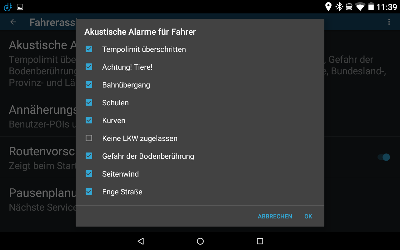

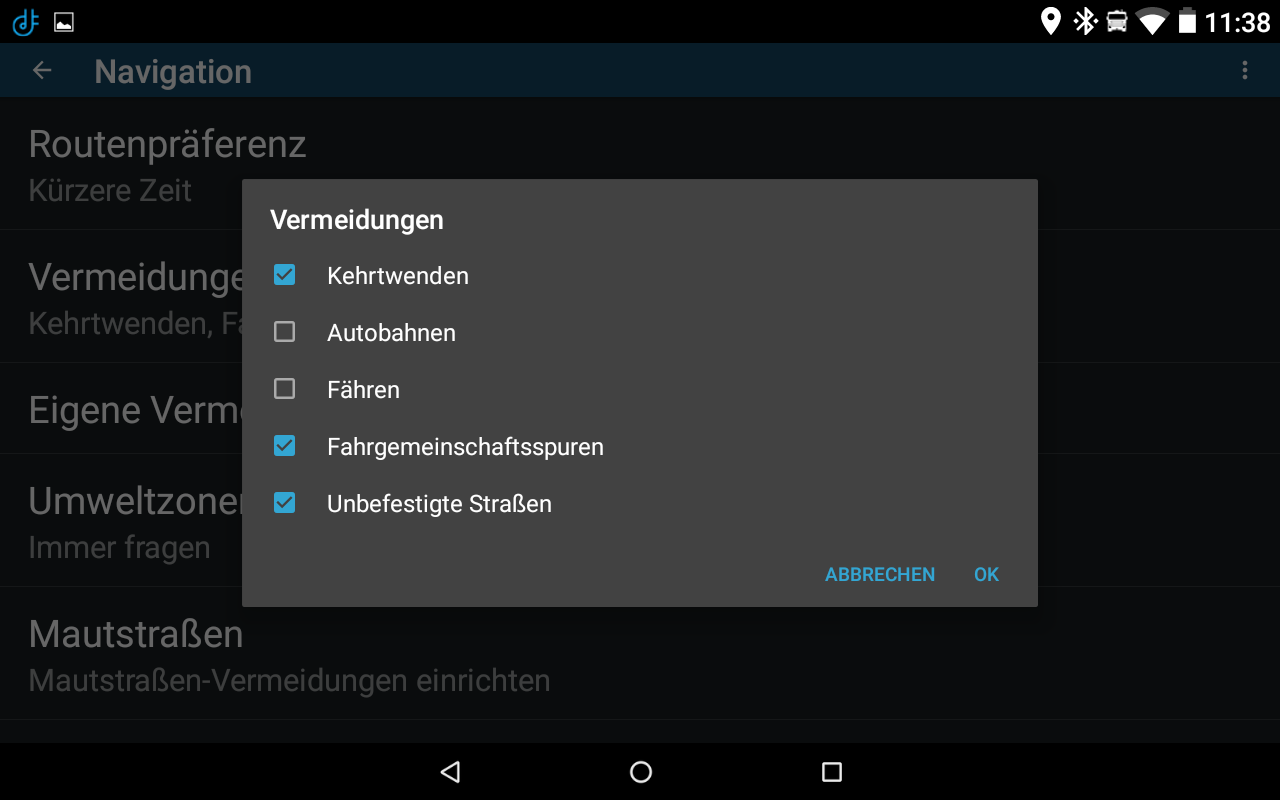

Unterwegs können sich Womo-Fahrende beim Befahren von heiklen oder unpassenden Streckenabschnitten vom Fahrerassistenzsystem unterstützen lassen, um visuell und akustisch auf scharfe Kurven, Seitenwind oder Wildwechsel aufmerksam zu machen. So können zahlreiche Alarme, Warnungen sowie Tempolimits eingestellt werden. Als akustische Warnung erfolgt ein dezenter, aber gut hörbarer Doppel-Gong. Die Warnungen kommen recht früh, aber so hat der entspannte Wohnmobilfahrer genügend Zeit sich zu orientieren.
Warnungen können für Schulen, Propan zudrehen oder bei Änderung des Tempolimits eingestellt werden. Bei Geschwindigkeitsüberschreitungen des geltenden Tempolimits wird ebenso visuell mit einem rotem Rahmen um das Tempolimit und einem Signal gewarnt. Wir konnten allerdings nicht herausfinden, ob dafür individuelle Toleranzbereiche eingestellbar sind, das heißt für 5 km/h, 10 km/h usw. zu viel auf dem Tacho. Im Supportbereich auf Garmins Seiten steht geschrieben, dass die neuesten Straßennavigationsgeräte erlauben, die Geschwindigkeit, mit der man das Tempolimit überschreitet anzupassen; allerdings nur mit aktueller Gerätesoftware. Es kann deshalb sein, dass wir nur noch nicht das neueste Software-Update installiert hatten. Eine Unterscheidung zwischen einer Tempoüberschreitung außerorts und innerorts konnten wir ebenso nicht vornehmen.
Camper 1090 Vermeidungen auf der Route
Akustische Alarme für Tempolimit überschritten

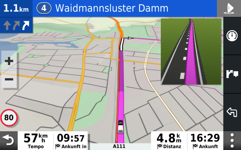

Spurassistent auf dem Garmin Camper 1090
Dafür überzeugte die reelle Schilderanzeige der Ausfahrten an Autobahnen und Bundesstraßen sowie die Kreuzungsansicht und der Spurassistent in der Stadt. Eine weitere Hilfe bietet das Feature Garmin Real Directions mit genauen Fahranweisungen, an welcher Straße man abbiegen soll. Was man wissen muss: Garmin-Navis haben etwas spezielle Navigationsanweisungen, sie sagen häufig nur, ob man an der ersten, zweiten, dritten etc. Ausfahrt den Kreisverkehr verlassen soll. Es werden keine Straßennamen genannt. Hat man also einmal nicht mitgezählt, dreht man eine Ehrenrunde im Kreisverkehr.
Allerdings beruhen die Navigationsansagen auf prägnanten Orientierungspunkten wie Ampeln, Tankstellen, Gebäuden oder Brücken. Diese nennt Garmin Real Voice und sie lauten beispielsweise: „In 500 Metern nach der Ampel rechts abbiegen“ oder „Am Cafe / Vor der Kirche links abbiegen“. Generell kommen die Ansagen gut verständlich rüber und die Stimme klingt auch bei höchster Lautstärke keineswegs blechern. Nur hört man trotz Garmin Real Voice Sprachtechnologie an manchen Stellen, dass es sich um eine synthetisch erzeugte Stimme handelt. Um die Real Voice Anweisungen zu hören, muss entweder die deutsche Stimme Petra oder Anna gewählt werden.

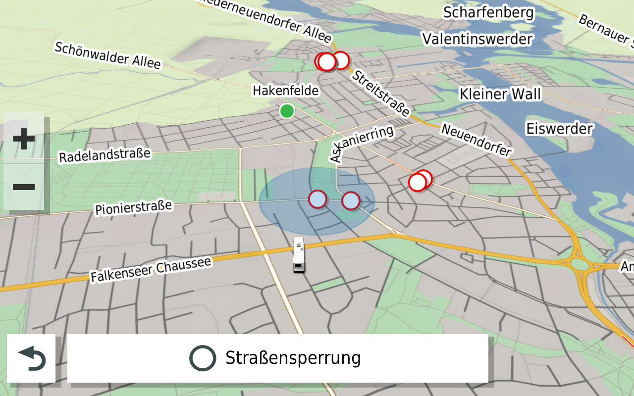

Via Garmin Drive App empfängt das Garmin Camper 1090 Live-Dienste zu Verkehrsbehinderungen oder das Wetter über den mobilen Datentarif. Der Live-Verkehr sowie die Wetterdaten für die lokale Umgebung halten einen auf dem neusten Stand und machen es einfacher, schneller Entscheidungen zu treffen, wo es langgehen soll. Zusätzlich können über dem im KFZ-Anschlusskabel integrierten Verkehrsfunkempfänger auch ohne Smartphone aktuelle Verkehrsinformationen empfangen werden. Über die öffentlichen Radiosignale DAB oder TMC werden ebenfalls Verkehrsinfos abgerufen. Letztere Daten können nur in Ländern ohne DAB empfangen werden, was in Europa hier und dort schon mal passiert. In Österreich war Anfang 2019 der DAB+-Empfang noch nicht flächendecekend verfügabr. Seit Ende 2020 soll der Netzausbau aber ausgeweitet worden sein. Die Verkehrsmeldungen über DAB+ und die Live-Verkehrsdaten stammen vom Anbieter HERE-Traffic und sind deutlich zuverlässiger und besser als TMC-Staumeldungen. Insgesamt waren wir zufrieden mit den Umleitungen auf unseren Fahrten. Zur Rushhour in Berlin kamen die Meldungen minütlich auf den Bildschirm, so dass die Bestätigungen der Umleitungen teilweise viel Aufmerksamkeit forderte. Doch wir kamen jeweils gut ans Ziel.
Visueller & akustischer Alarm für Straßensperrung
Anzeige von Straßenbeschränkungen auf der Karte

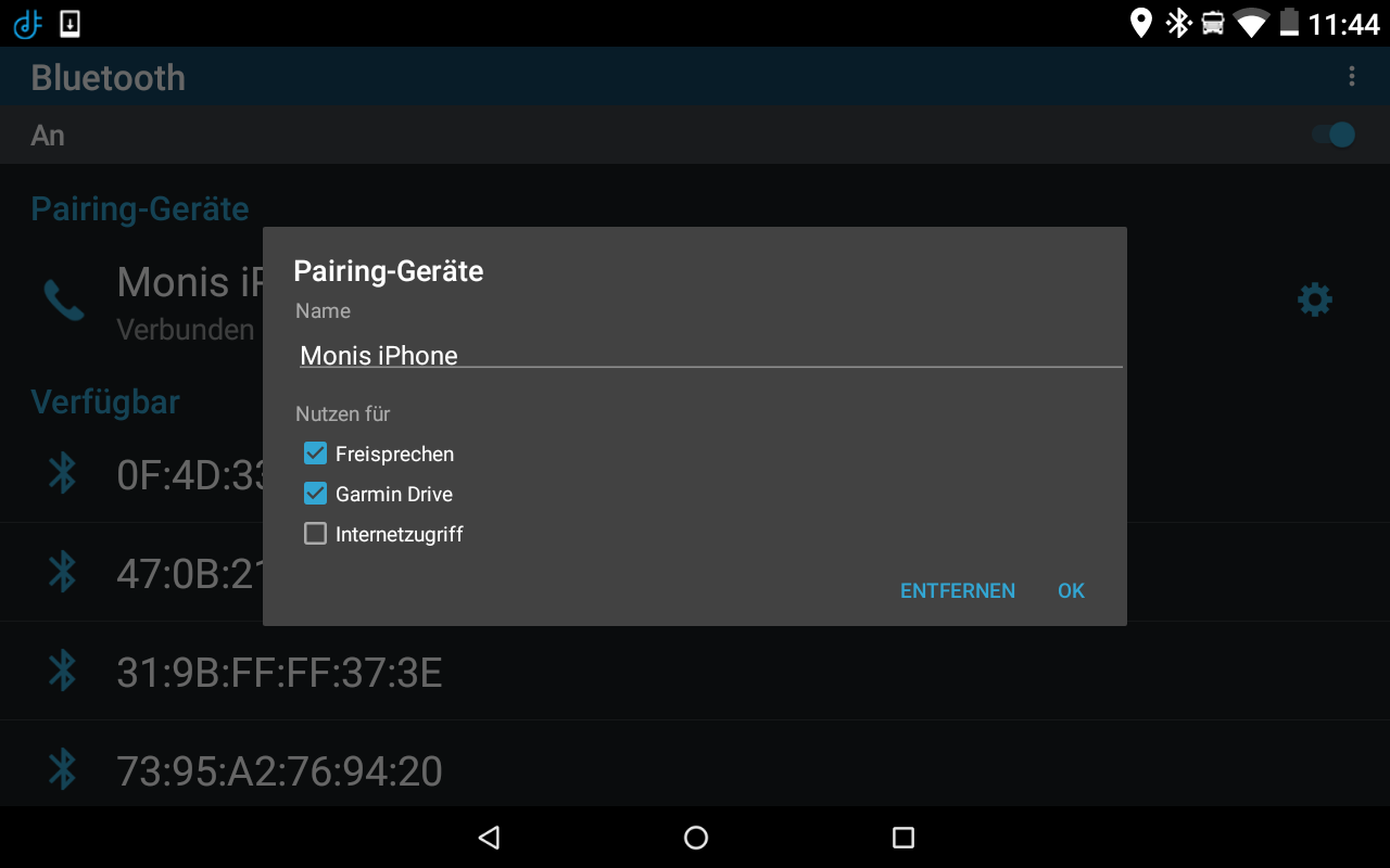

Garmin Camper 1090 mit Bluetooth-Freisprechfunktion
Camper 1090 Smartphone verbinden für Freisprechfunktion

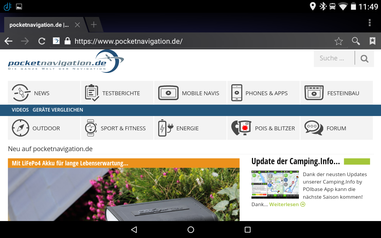

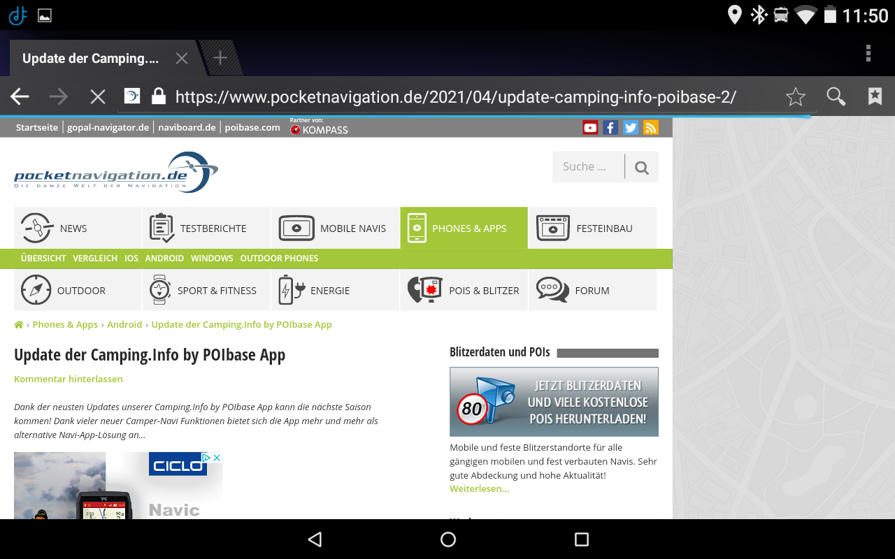

Zu den weiteren Extras zählt die anfangs erwähnte Browserfunktion. Damit kann das Navi vielleicht sogar bedingt ein Tablet ersetzen. Internetseiten aufzurufen, wie die von pocketnavigation.de, ist kein Problem und auch Youtube-Schauen funktioniert tadellos. Netflix & Co. haben wir nicht getestet, aber vielleicht könnt Ihr uns ja schreiben, ob ein ruckelfreies Netflixen funktioniert, wenn Ihr Euch für das Garmin 1090 entschieden habt. Alternativ gibt es immer noch die Möglichkeit, sich ein paar Folgen einer Netflix-Serie über die Netflix-App im Browser herunterzuladen und auf der Speicherkarte zu platzieren.
Camper 1090 mit Browserfunktion
Camper 1090 öffnet Internetseiten zügig, je nach Wi-Fi-Verbindung

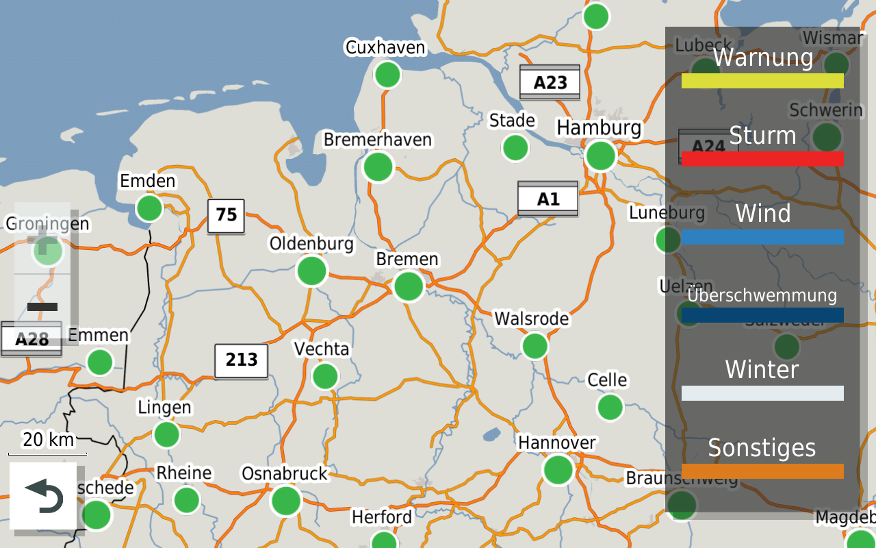

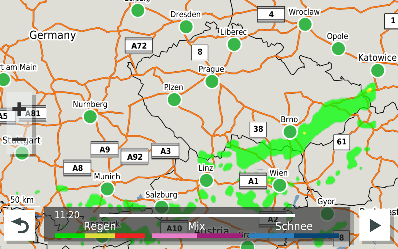

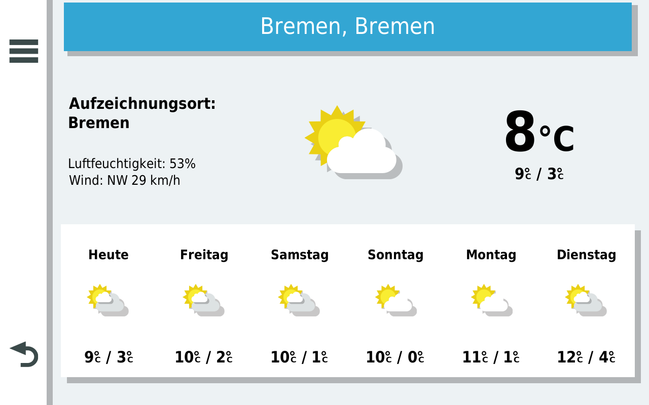

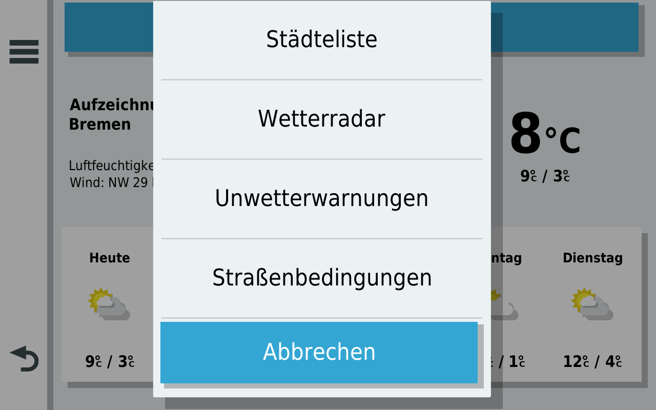

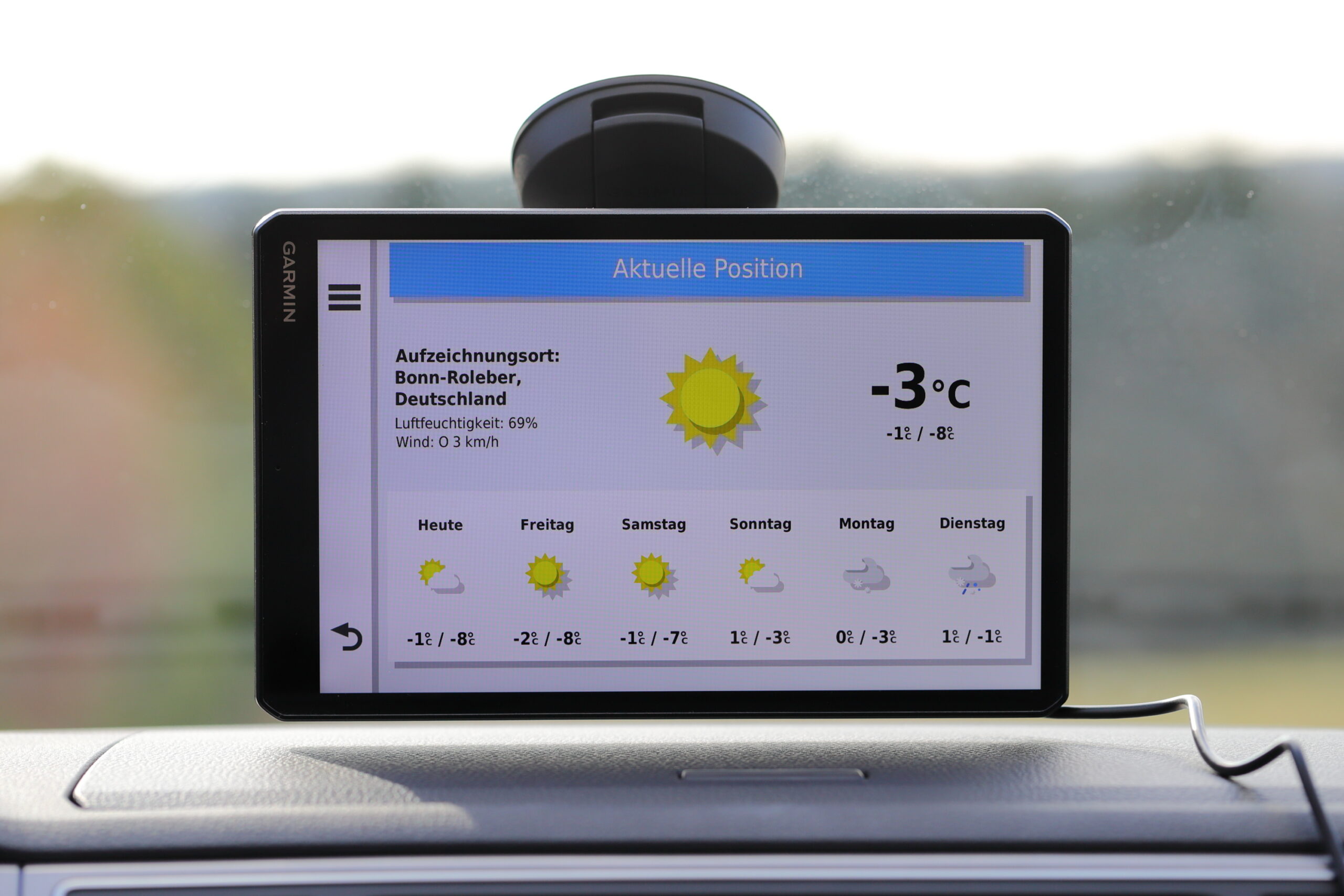

Schließlich wurde dem Camper 1090 wie auch beim Garmin Overlander eine erweiterte Wetter-App spendiert. Ein Wetterradar mit Wetterkarte und erklärender Balkenlegende zeigt die aktuelle und detaillierte Wetterlage für die Zielregion oder für Gesamt-Deutschland an. Auch eine Wetter-Vorschau für sechs Tage sowie Zusatzinfos zu Luftfeuchtigkeit, Windgeschwindigkeit und Straßenbedingungen sind vorhanden. Außerdem können Daten zu Unwetterwarnungen abgefragt sowie entsprechende Alarme für die Reise eingestellt werden. Für die Live-Daten wird eine Onlineverbindung benötigt! Und man muss sich darauf einstellen, dass man beim Laden der Wetterkarte, der Grafiken und aller anderen Informationen schon mal die eine oder andere Sekunde wartet.

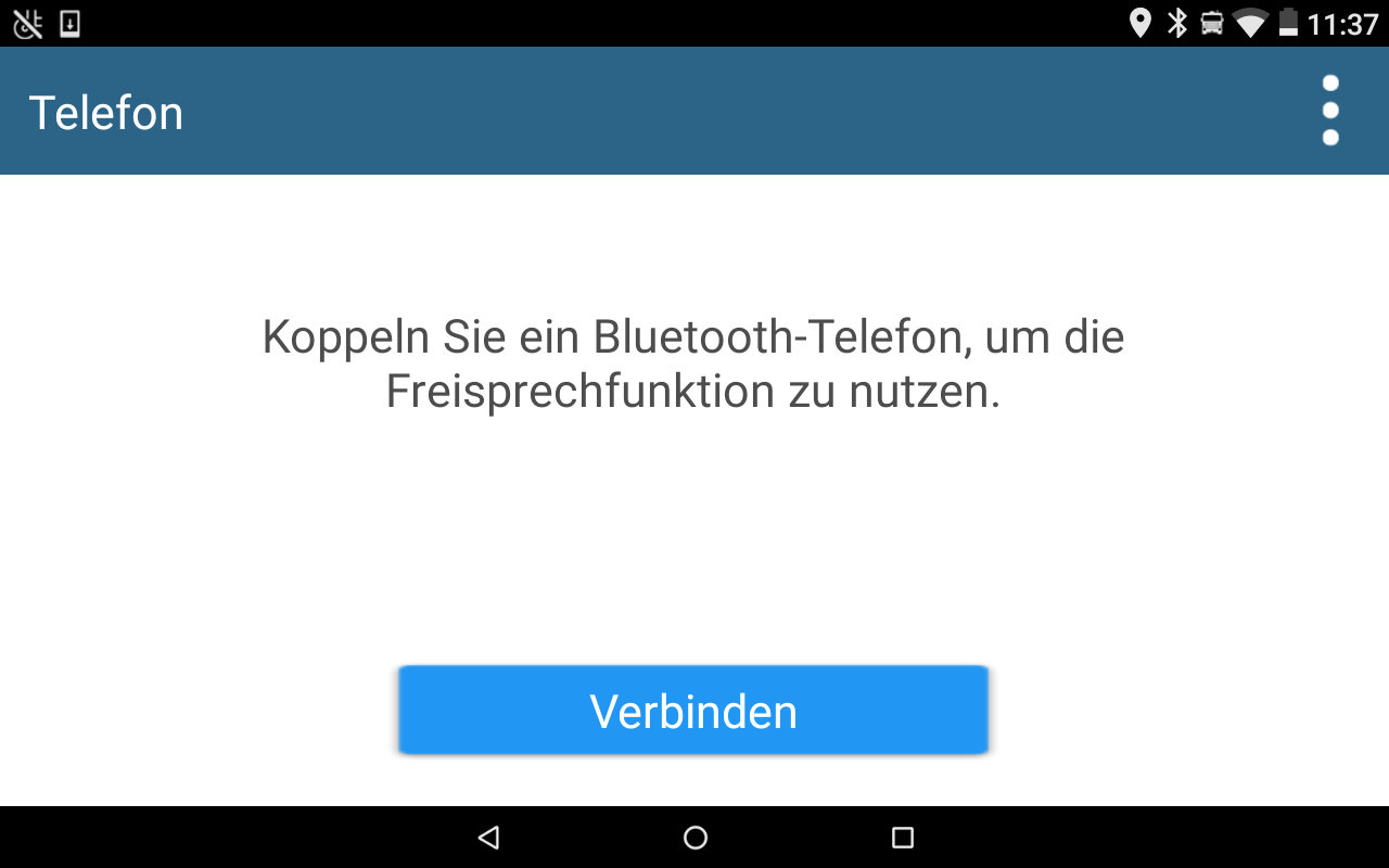

  7. Alles schön und gut. Aber das mit Bluetooth klappt bei mir nicht.
    Nach wieder einschalten, alles neu einrichten und das für 600 Euro. Oder mach ich etwas falsch.
