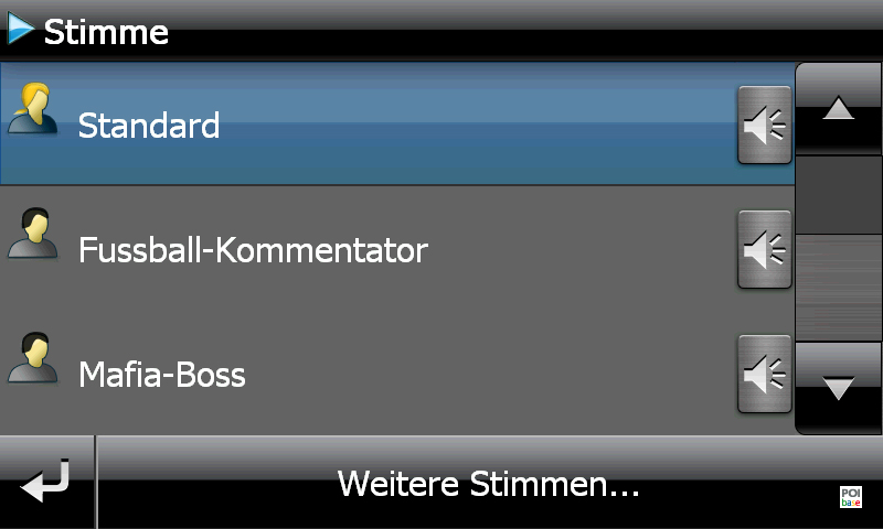

Das MEDION E5470 EU+ erreicht mit der Note 1,9 verdient die beste Bewertung. Auch wenn die maximale Lautstärke und die Klangqualität nur im Mittelfeld liegen, kann die inhaltliche Qualität der Text-to-Speech-Sprachansage voll überzeugen. Die weibliche MEDION TTS ist die mit Abstand freundlichste und menschlichste Stimme im Test. Durch den besonders natürlichen und grammatikalisch weitgehend korrekten Satzbau, ersetzt das Navi eine nette ortskundige Mitfahrerin am ehesten. Zeitpunkt, Inhalt und Häufigkeit der Sprachanweisungen passen unserer Meinung nach am besten zur jeweiligen Verkehrssituation. Die zuverlässige Nennung und vorwiegend korrekte Aussprache von Ortsnamen und Beschilderungen machen einen zusätzlichen Blick auf das Display des Navis zumeist überflüssig. Das Medion liest Verkehrsmeldungen besonders ausführlich vor und erklärt per Sprachausgabe detailliert, welchen Teil der Route die Störung betrifft und welchen zeitlichen Einfluss eine eventuelle Umfahrung hätte.
MEDIO GoPal E5470 EU+ Spracheinstellungen
MEDIO GoPal E5470 EU+ Stimmenauswahl

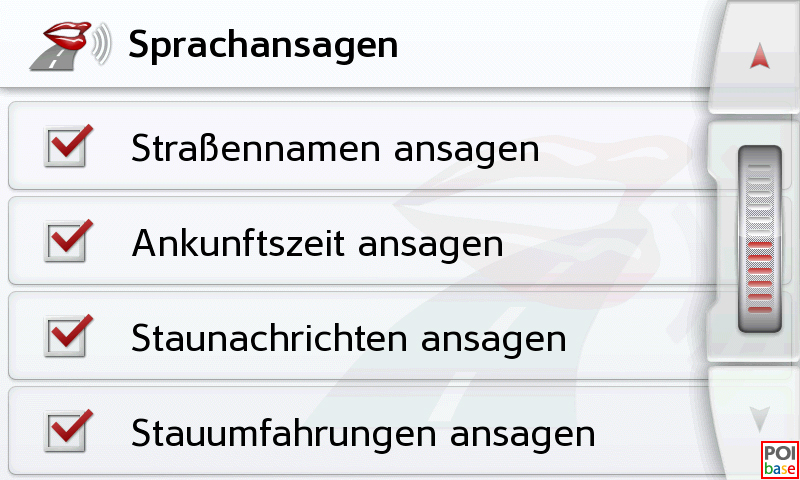

Becker professional.6 LMU Einstellungen der Sprachansagen

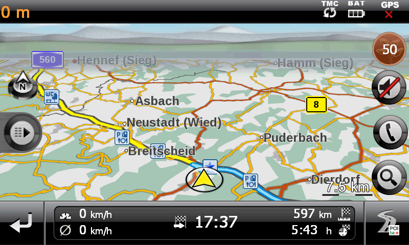

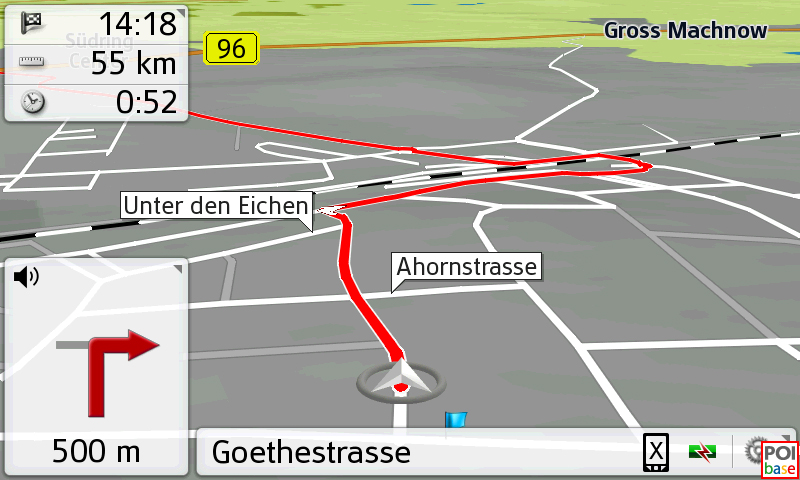

Kartenansicht
Unter dem Punkt Kartenansicht haben wir zum einen das gesamte Erscheinungsbild der Karte beurteilt, beispielsweise wie gut sich Straßentypen, Flächen unterschiedlicher Nutzung (Ortschaften, Wälder, Gewässer, Industriegebiet usw.) voneinander unterscheiden. Zum anderen waren uns die Möglichkeiten, mit denen der Nutzer Einfluss auf die Darstellung der Karte nehmen kann, wichtig.

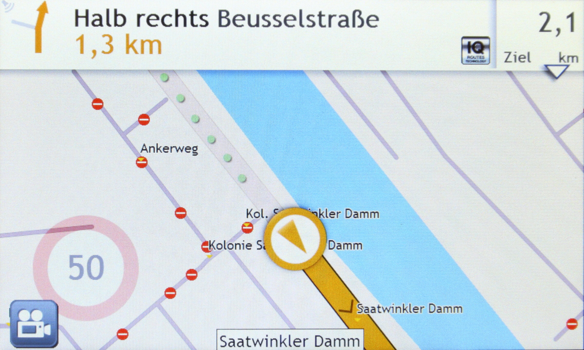

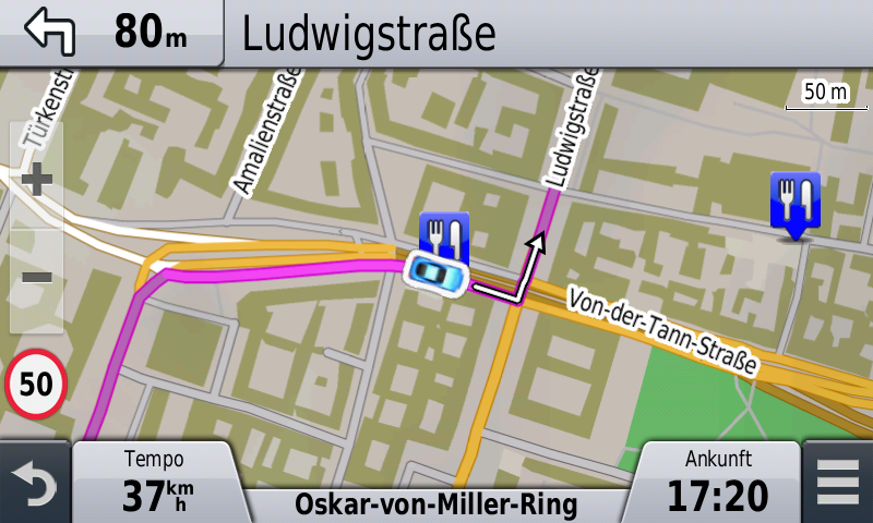

Gute Möglichkeiten zur farblichen Anpassung bieten Garmin und Mio, wobei die Karte des Mio Combo insgesamt einen eher unmodernen Eindruck hinterlässt. Das Becker, Blaupunkt, Falk, Medion und TomTom bieten keine Auswahl der Kartenfarben. Umso schwerer wiegt die Tatsache, dass sich die unterschiedlichen Kartendetails beim Blaupunkt Travelpilot 72 LMU kaum differenzieren. So sind Gewässer beispielsweise farblich kaum von der aktuellen Route zu unterscheiden, was im ungünstigsten Fall zu letalen Folgen führen könnte. Die Pastellfarben des TomTom GOs bieten ebenfalls etwas zu wenig Kontraste, heben jedoch auf der anderen Seite die bei TomTom im Fokus stehenden Verkehrsinformationen besonders deutlich hervor.
Garmin-nuvicam-Kartenansicht-2
Garmin nüviCam Kartenansansicht mit PhotoReal Junction View
Garmin nüvCam Kartenansicht
Garmin nüvCam Kartenansicht 3D

Becker professional.6 LMU Kartenansicht 3D

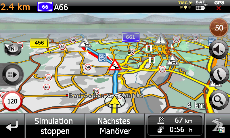

Den grundsätzlichen Konflikt zwischen Übersichtlichkeit und Details löst die Garmin nüviCam elegant und lässt dem Nutzer über eine Einstellung die Möglichkeit, unterschiedliche Detailstufen für die Kartenansicht zu wählen. Mit Ausnahmen von Blaupunkt und Mio zeigen aber auch die Navigationssysteme von Becker, Falk, Medion und TomTom eine ausgewogene Darstellung in allen Zoomstufen.
MEDION GoPal E5470 EU+ Kartenansicht 3D

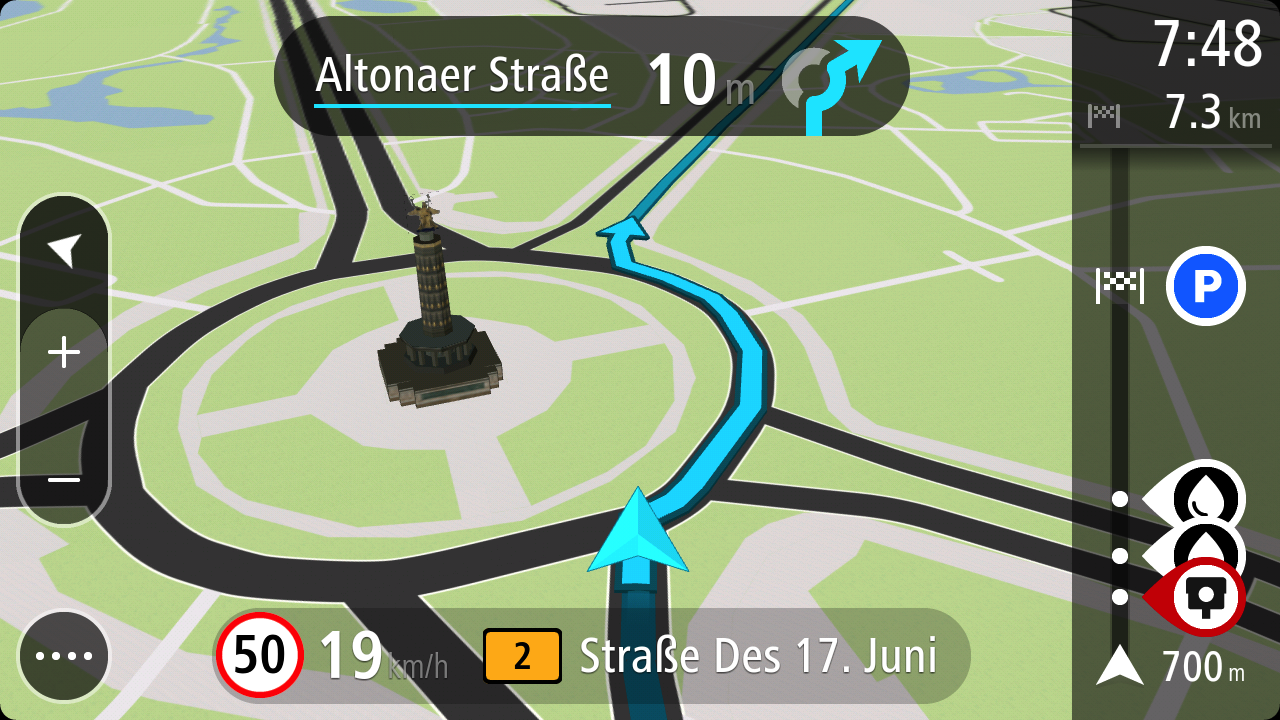

TomTom GO 6100 3D Kartenansicht

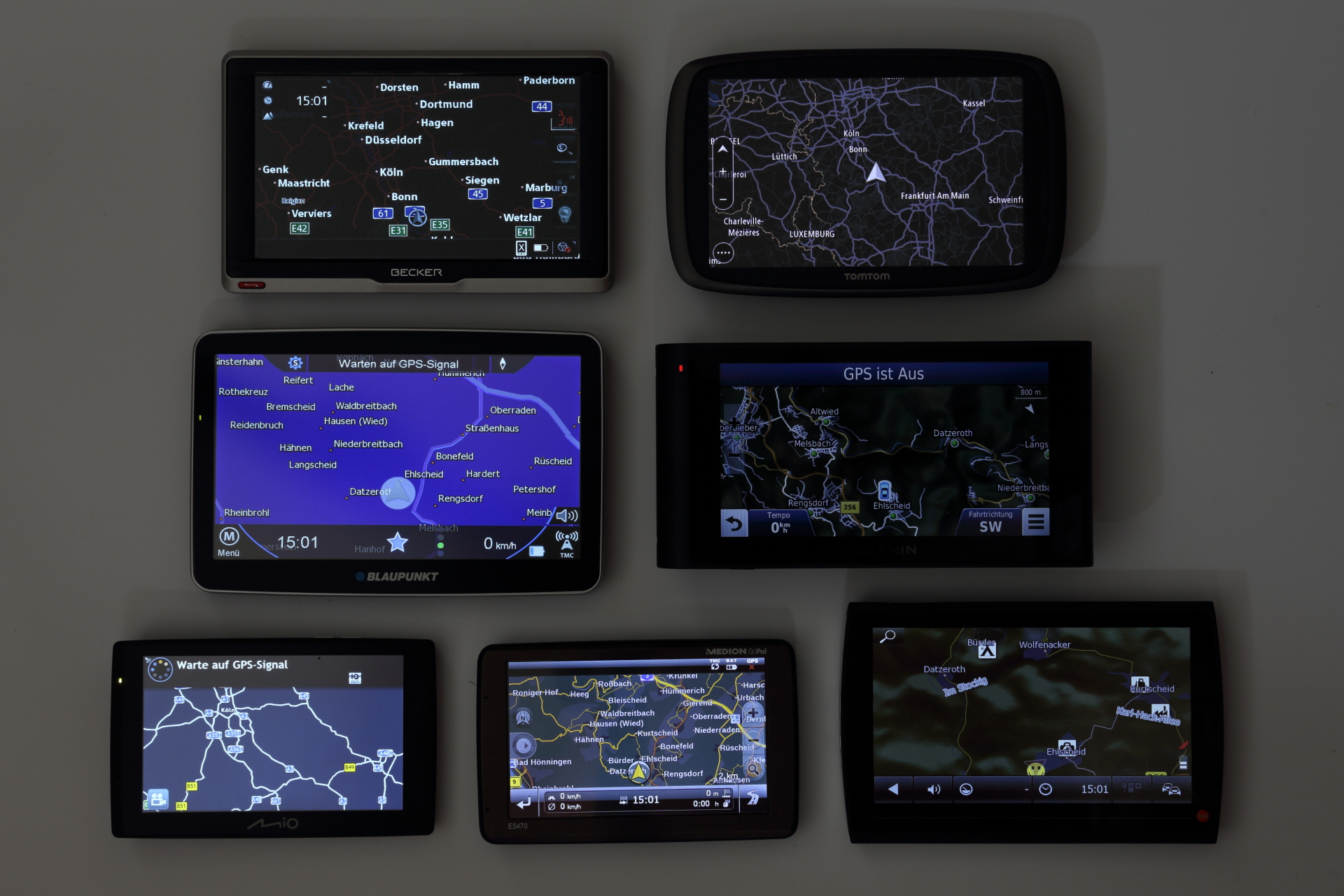

Nachtansicht
Die Ablesbarkeit bei Nacht wird von uns vor allem dahingehend bewertet, ob die Displayhelligkeit in der Nachtansicht ausreichend und automatisch gedimmt wird, so dass das Display nicht blendet. Wichtig ist auch die Verwendung von gedeckten und dunklen Farben für Karte und Menü. Alle Navis im Test verfügen über eine extra Nachtansicht der Karte und mit Ausnahme von Falk auch des Menüs. Eine automatische Umschaltung in Abhängigkeit von Ort und Uhrzeit bieten ebenfalls alle Navis. Besonders gelungen ist die Nachtansicht von Garmin und TomTom, wobei vor allem das Garmin nahezu beliebig gedimmt werden kann und daher auch auf sehr dunklen Wald- und Landstraßen nicht blendet.
topnavi_2015_nacht
Becker professional.6 LMU, TomTom GO 6100, Blaupunkt Travelpilot 72 LMU, Garmin nüviCam, Mio Combo 5107 LM, MEDION GoPal E5470 EU+, Falk NEO 640 LMU (von links oben nach rechts unten)
Hinweis: das Garmin Display wurde für dieses Foto nicht maximal in seiner Displayhelligkeit reduziert, da es sonst nahezu schwarz auf dem Foto zu sehen gewesen wäre.

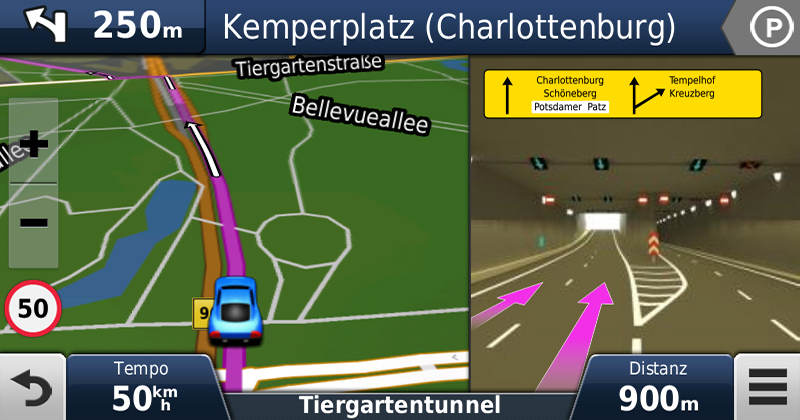

Schon lange reicht den meisten Menschen eine normale Karte nicht mehr aus, um sich in komplexen Verkehrssituation zurecht zu finden. Die Hersteller versuchen daher die Navigation mit unterschiedlichen Assistenzsystemen zu unterstützen. Einer der Wege ist es, eine möglichst fotorealistische Darstellung von Kreuzungen und Abbiegungen bereitzustellen. Garmins Photo Real Junction View zeigt bereits bei vielen komplexen Kreuzungen und Autobahnausfahrten eine beeindruckend realistische und auf echten Fotos basierende Darstellung.

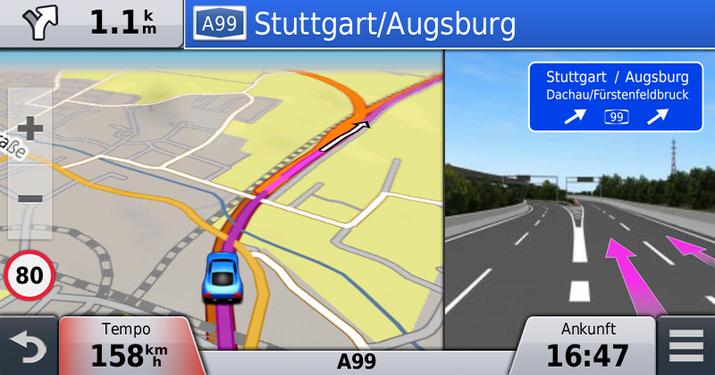

Garmin nüviCam PhotoReal Junction View

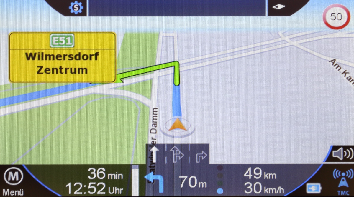

Weniger realistisch sind hingegen die Reality Views von Blaupunkt, Medion, Mio und TomTom. Gemeinsam haben alle realitätsnahen Ansichten, dass diese nur ein statisches Bild der Umgebung zeigen, auf dem die eigene Position nicht zu sehen ist. Die Garmin nüviCam kann sich durch seinen breiten Bildschirm den Luxus gönnen, Karte sowie Photo Real Junction View nebeneinander anzeigen. Eine ähnliche geteilte Darstellung gelinkt auch dem Medion auf seinem kleinen 5 Zoll-Display. Das Becker professional.6 und das Falk NEO 640 LMU verzichten zu Gunsten ihres aktiven Spurassistenten komplett auf realitätsnahe Ansichten. Der aktive Spurassistent zeigt eine vergrößerte und animierte Darstellung der Straße mit allen Fahrspuren, der Route und der eigenen Position. Garmin verwendet ebenfalls einen aktiven Spurassistenten, allerdings nur dann, wenn keine Daten des Photo Real Junction View vorliegen. Die Zukunft liegt sicher in der Kombination von aktiven Elementen in fotorealistischen Darstellungen.

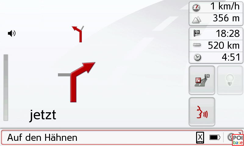

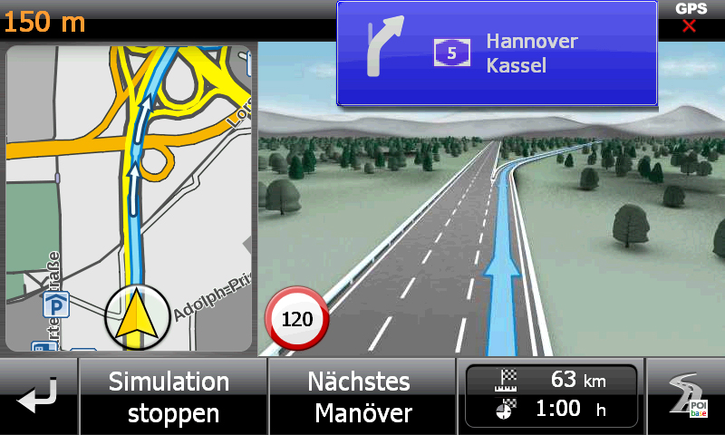

Auf die nächste Aktion können alle Geräte in unserem Navi Test mit unterschiedlich großen Pfeilen hinweisen. Eine reine Pfeilansicht, die zum Beispiel gerne von Motorradfahrern verwendet wird, bieten nur Medion und Becker. Nur sehr klein werden die Pfeile von Blaupunkt, Garmin, Mio und TomTom dargestellt. Richtungspfeile auf der Route haben sich mittlerweile bei allen Herstellern durchgesetzt, sie markieren die nächste Aktion. Ebenfalls zum Standard gehören bei allen Geräten einfache, statische Fahrspurassistenten und mit Ausnahme von TomTom Signposts.

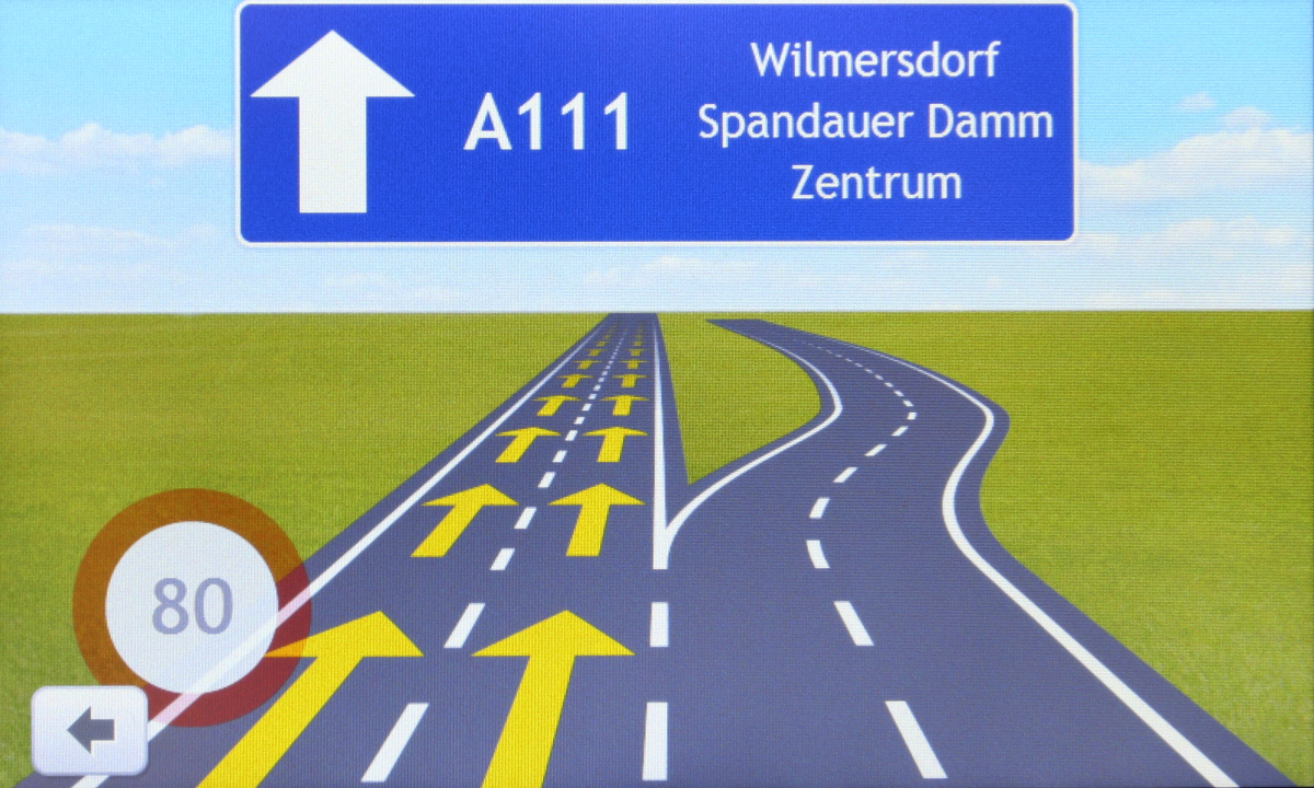

MEDION Signposts und RealView
Blaupunkt Signposts
Blaupunkt Signposts
Mio RealView
Mio RealView
MEDION GoPal E5470 EU+ Pfeilansicht
MEDION Pfeilansicht
Becker Pfeilansicht

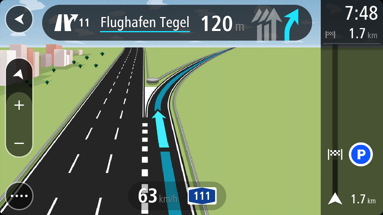

NaviKit_Fahrspurassistent_Flughafen Tegel in 120 Metern
TomTom Real View

MovingMap Zoom-Verhalten
Das möglichst harmonische Zusammenspiel von Zoomstufe, Winkel, Kartenausrichtung und räumliche Anordnung der Position auf der Karte trägt maßgeblich zu einer positiven Navigationserfahrung bei.
Grundsätzlich lässt sich bei allen Navigationsgeräten die Kartenansicht zwischen 2D und 3D wechseln. Die Möglichkeit schnell zwischen den Ansichten zu wechseln, hat uns bei TomTom und Medion besonders gut gefallen. Die 2D-Ansicht lässt sich mit Ausnahme des Falk NEO 640 LMU bei allen Geräten sowohl nach Norden, als auch in Fahrtrichtung ausrichten. Die meisten Systeme stellen die Position auf der nach Norden ausgerichteten 2D-Karte in der Mitte dar, was besonders bei nördlicher und südlicher Fahrtrichtung aufgrund der Querausrichtung des Displays zu minimaler Voraussicht führt. Einzig Medion und TomTom optimieren die Positionsanzeige um den bestmöglichen Ausschnitt der vorausliegenden Route zeigen zu können und sind demnach für die Liebhaber einer genordeten 2D-Ansicht am besten geeignet. Mio stellt die Position auf der nördlich ausgerichteten 2D-Karte sogar im unteren Drittel des Displays dar, was bei einer Fahrt Richtung Süden extrem wenig Vorschau bietet und zum gänzlichen Verlust der Orientierung führen kann.
Garmin nüviCam Kartenansicht 2D Nord
Garmin 2D Nord
mio_combo_2d
Mio 2D Nord
Medion 2D Nord optimal
Die Karte bewegt sich bei TomTom, Garmin, Becker, Falk und mit kleinen Abstrichen auch bei Medion sehr flüssig. Die Karte des Blaupunkt Travelpilot 72 LMU und des Mio Combo 5107 LM hingegen ruckelt deutlich wahrnehmbar. Drehungen der Kartendarstellung erfolgen bei Blaupunkt ruckartig und bei Mio stark zeitverzögert.
Alle Hersteller bieten einen automatischen Zoom, welcher entweder von der Geschwindigkeit, einer bevorstehenden Aktion oder einer Kombination der beiden aktiviert wird. Der Autozoom lässt sich bei allen Systemen in den Einstellungen dauerhaft deaktivieren. Nur Becker, Medion und TomTom bieten Optionen zur Beeinflussung des Autozoomverhalterns an. Beim Becker professional.6 LMU und Medion GoPal E5470 lässt sich die Intensität des Autozooms in drei Stufen anpassen. Bei TomTom besteht die Möglichkeit den Autozoom nicht nach Geschwindigkeit, sondern nach Straßentyp ausrichten zu lassen. Dies hilft bei staubedingt verlangsamter Geschwindigkeit auf der Autobahn die Übersicht zu behalten. Besonders vermisst man die fehlende Einflussnahme auf das Autozoomverhalten bei Blaupunkt und Falk. Während das Blaupunkt Travelpilot 72 unserem Empfinden nach stets zu weit in die Karte reinzoomt und dem Nutzer damit zu wenig Übersicht bietet, ist beim Falk NEO 640 LMU die Karte oft sehr weit herausgezoomt, so dass alle Kartenelemente sehr klein dargestellt werden.

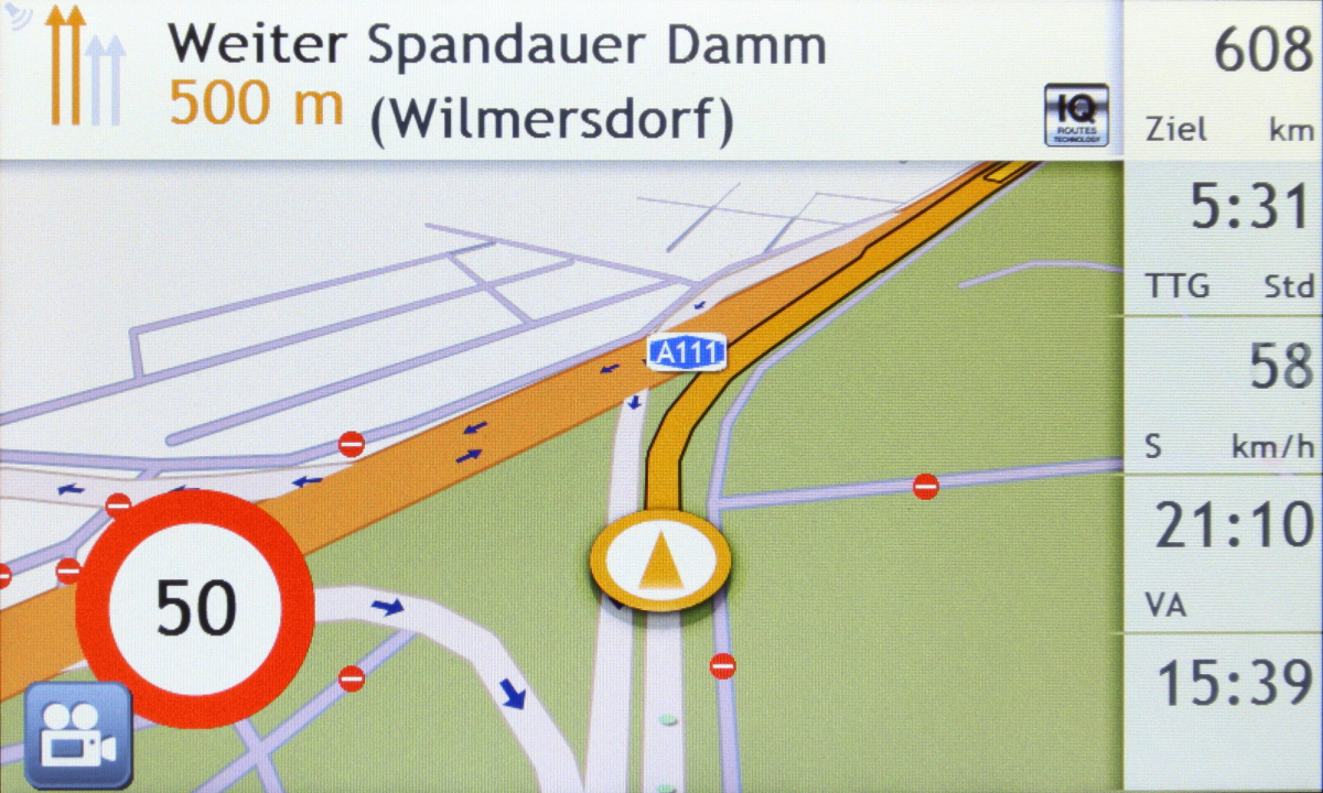

Blaupunkt Travelpilot 72 LMU Navigationsansicht
Blaupunkt Navigationsansicht

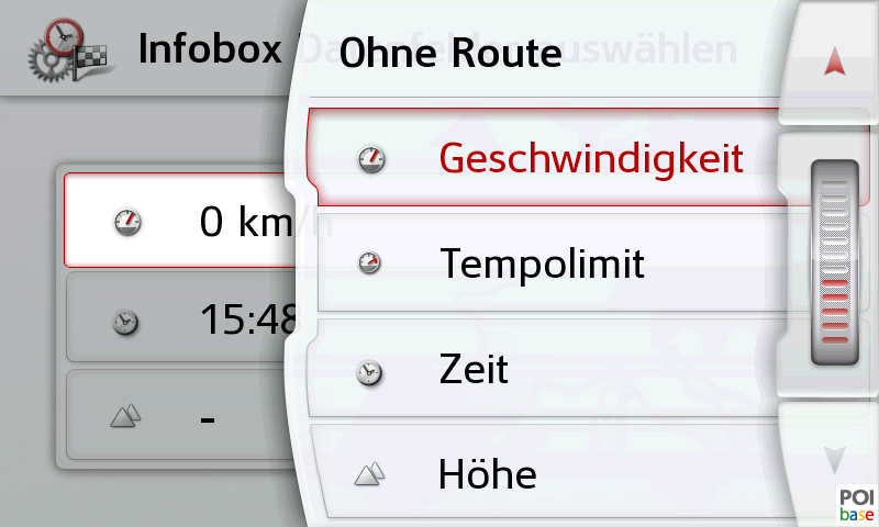

Zwar sind Reise- und Gerätestatusinformationen für die Zielerreichung nicht zwingend, bieten aber eine wichtige Hilfestellung, um z.B. den Reisefortschritt im Blick zu halten, Tankstopps zu planen oder seine Geschwindigkeit zu kontrollieren.
Optimal wäre die Darstellung von möglichst vielen, frei wählbaren Informationen. Nur die Garmin nüviCam konnte unsere Erwartungen vollständig erfüllen. Durch die zusätzlich einblendbare Seitenleiste stellt das Navi insgesamt vier frei konfigurierbare Felder, die mit unterschiedlichsten Werten belegt werden können, zur Auswahl. Die hier zur Verfügung stehenden Optionen sind riesig und werden kaum Wünsche offen lassen. Auf dem Becker professional. 6 LMU ist die Auswahl wesentlich geringer und es können maximal 3 Werte angezeigt werden. Das Medion zeigt sogar 5 Werte, diese können jedoch nicht individuell angepasst werden und sind zudem in der Darstellung sehr klein gehalten.
Becker professional.6 LMU Einstellungen der Infobox
Becker Einstellungen der Infobox

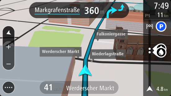

NaviKit_Fahrspurassistent_3D Gebäude_Markgrafenstraße
TomTom zeigt Infos im Wechsel

Position 2D optimal
Informationen
Bis zu 3 Felder aus:
verbl. Entfernung
verbl. Zeit
Ankunftszeit
Geschwindigkeit
Tempolimit
Zeit
Höhe
Immer:
Akku
Bluetooth-Verb.
Immer:
Akku
TMC
Kompass
verbl. Entfernung
verbl. Zeit
Ankunftszeit
Geschwindigkeit
Öko-Fahrstil
Bis zu 2 Felder aus:
verbl. Entfernung
verbl. Zeit
Ankunftszeit
Geschwindigkeit
Tempolimit
Zeit
Höhe
TMC-Frequenz
TMC-Nachrichten
Immer:
Akku
GPS
Verkehrsinfoleiste
4 Feld aus:
verbl. Entfernung
verbl. Zeit
Ankunftszeit
Ankunft Zwischenz.
verbl. Zeit Zwischenz.
Ankunftszeit Zwischenz.
Fahrtrichtung
Uhrzeit
Höhe
Immer:
aktuelle Straße
Tempo
Maßstab
Verkehrsinfoleiste
KM-Zähler A/B
max. Tempo
Durchschnittge. in Fahrt
Durchschnittge. gesamt
Zeit in Stand
Zeit in Fahrt
Gesamtzeit
Position
GPS-Genauigk.
Immer:
Geschwindigkeit
durchschn. Geschw.
verbl. Entfernung
verbl. Zeit
Ankunftszeit
TMC
Akku
GPS
Maßstab
Öko-Fahrstil
1 oder 5 Felder:
Geschwindigkeit
Uhrzeit
verbl. Entfernung
verbl. Zeit
Ankunftszeit
Immer:
Straße + Haus
Im Wechsel:
verbl. Entfernung
verbl. Zeit
Immer:
Geschwindigkeit
Uhrzeit
Ankunftszeit
Verkehrsinfoleiste
aktuelle Straße
