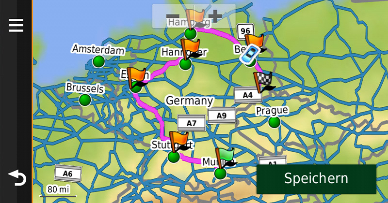

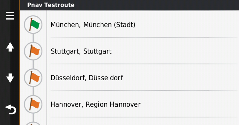

Die Routenberechnungsgeschwindigkeit haben wir mit unserer Standard-Langstrecken-Route getestet. Die Route verläuft von München > Stuttgart > Düsseldorf > Hannover > Hamburg > Berlin > Dresden. Wir haben bei allen Navis die Standard-Routeneinstellungen ohne Traffic verwendet. Die Routenberechnungszeiten unter Einbeziehung der Verkehrsinformationen können teilweise deutlich länger sein. Leider sind auch bei der Routenberechnung Blaupunkt und Mio Schlusslicht. Das Blaupunkt Navi benötigt deutlich mehr als zwei Minuten und damit eine gefühlte Ewigkeit. Herausragend schnell berechnet das TomTom Go 6100 die Route, in sagenhaften 12 Sekunden kann die Navigation beginnen. In der Praxis jedoch, vor allem bei vielen Verkehrsmeldungen, benötigt das TomTom Go 6100 in manchen Situationen überdurchschnittlich lange für die Berechnung der Route.
Garmin-Testroute-2
Routenübersicht Garmin nüviCam
Routenübersicht auf Karte der Garmin nüviCam

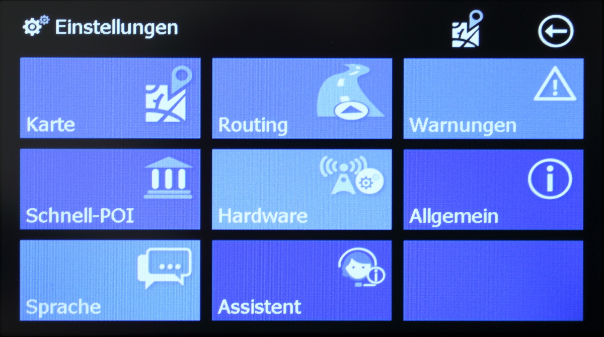

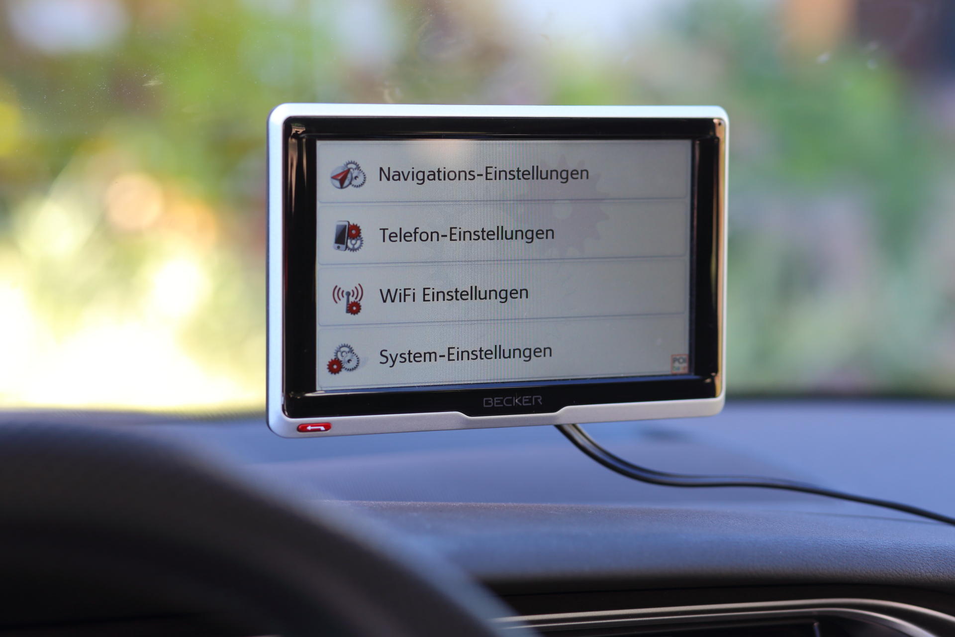

Die Karte des Becker professional.6 LMU lässt sich von allen Testkandidaten am schnellsten und ohne wesentliche Nachladezeiten verschieben und zoomen, so macht es Spaß, Ziele aus der Karte auszuwählen und auch mal links und rechts von der Route Ausschau zu halten. Die Garmin nüviCam und das MEDION GoPal E5470 bieten ebenfalls eine ordentliche Performance. Garmin ist der einzige Hersteller, welcher den Detailgrad der Karten in drei Stufen einstellbar macht, so kann der Nutzer zwischen einem besonders schnellen Kartenaufbau mit etwas weniger Details und einer besonders detaillierten, aber etwas langsameren Karte wählen kann. Die Karte des Falk NEO 640 LMU lässt sich eigentlich sehr flüssig und schnell bedienen, allerdings ist der resistive Touchscreen bei der Fingerbedienung sehr träge. Nutzt man z.B. einen Eingabestift, so ist die Karte nicht wesentlich langsamer als bei Becker. Im Gegensatz dazu benötigt das TomTom GO 6100 immer einen Moment um das Kartenbild zu zeichnen. Die Karte ist nach dem Verschieben oder Zoomen zwar direkt zu sehen, aber zunächst leicht unscharf. Nach 1-2 Sekunden wird die Karte dann wieder normal dargestellt. Bei Blaupunkt und Mio macht es deutlich weniger Spaß mit der Karte zu arbeiten. Der Kartenaufbau benötigt je nach Zoomstufe deutlich zu lange.

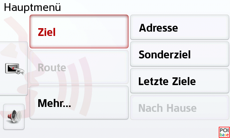

Becker professional.6 LMU Einstellungen

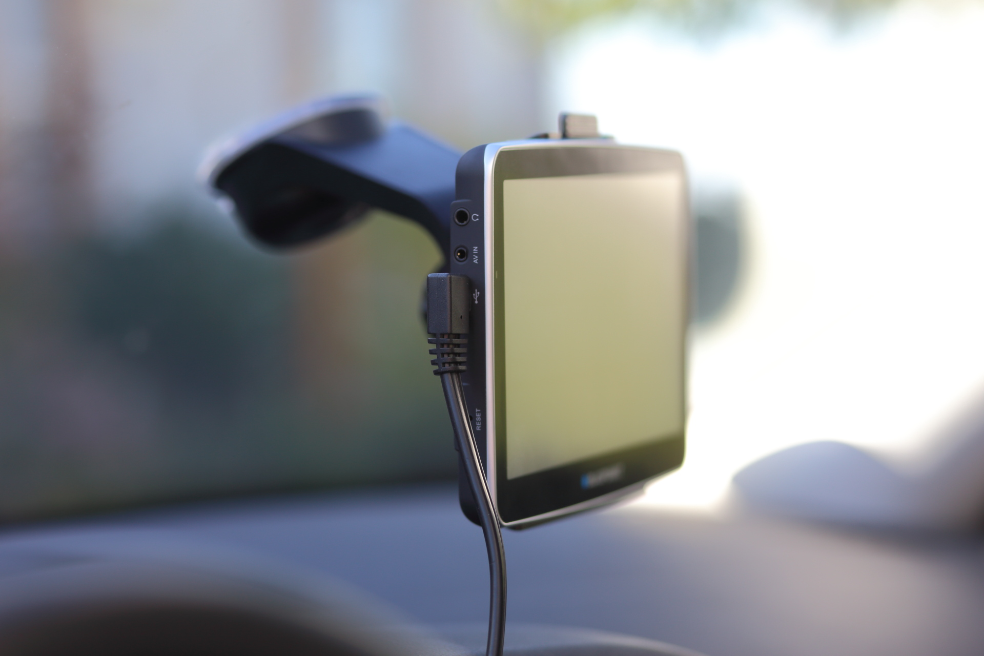

Seitliche Ansicht des Blaupunkt Travelpilot 72 LMU

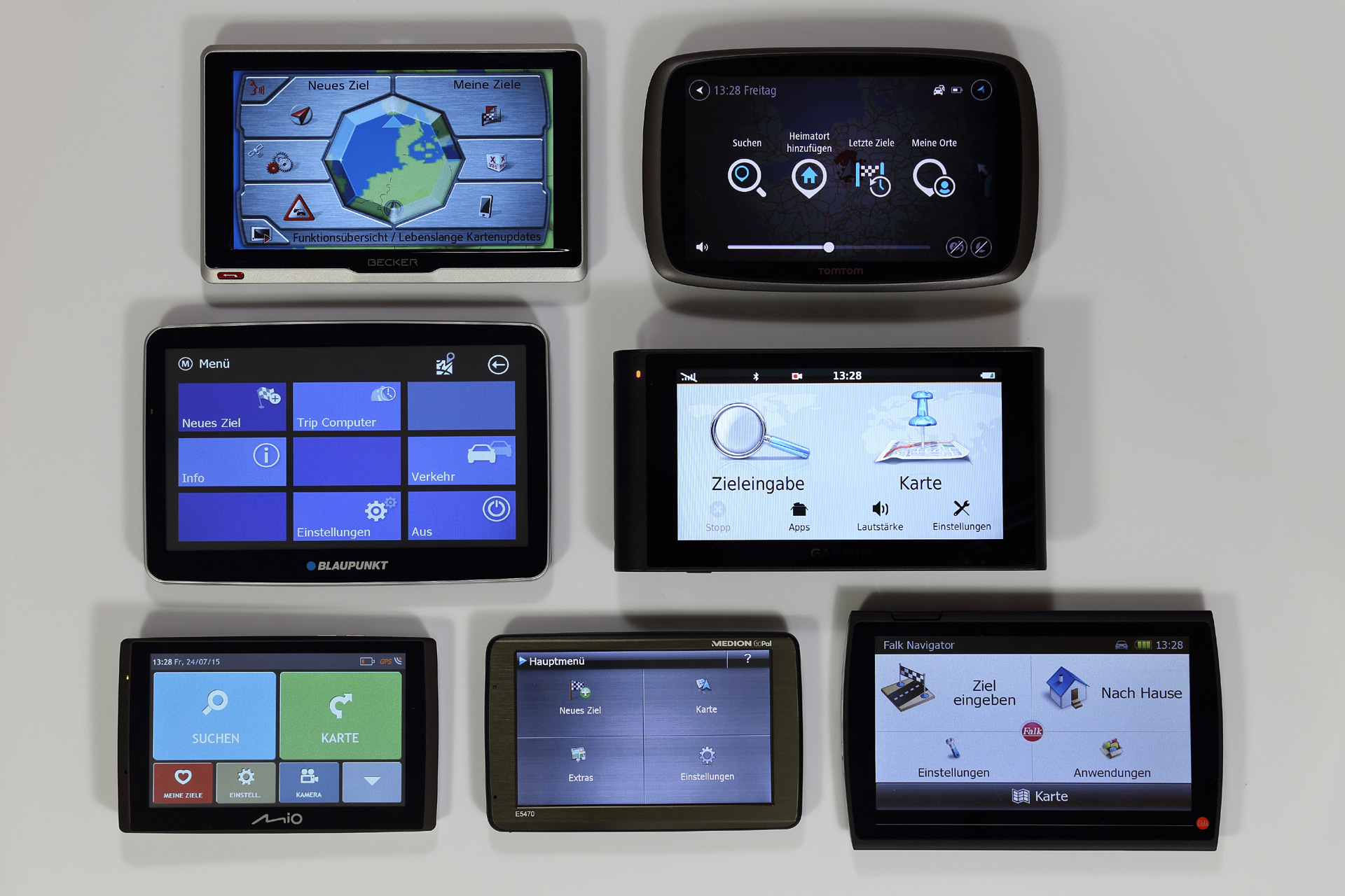

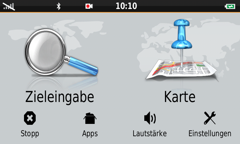

Im Vergleich zwischen Smartphone Navi-App und reinem Navigationssystem greifen viele Nutzer zum mobilen Navi, weil sie sich eine einfachere Bedienung versprechen. Die Bewertung der Bedienlogik ist sicher subjektiv, folglich haben wir bewusst keine starke Differenzierung vorgenommen. Besonders einfach und übersichtlich ist unserer Meinung nach der Menüaufbau der Garmin nüviCam und des MEDION GoPal E5470. Die volle Punktzahl verpasst Garmin, weil es die Routenplanung nach wie vor in den Apps versteckt, so dass viele Nutzer diese Funktion nicht spontan finden. Außerdem gestaltet sich die Suche nach bestimmten Einstellungen auf der nüviCam teilweise mühsam. Ein Fehler ist uns bei der Zieleingabe des Garmins aufgefallen. Hier wurde offenbar die amerikanische-Version der Software noch nicht korrekt angepasst, was zur Abfrage der Hausnummer vor dem Straßennamen führt.
MEDION bietet eine einfache Menüstruktur und klare und übersichtliche Einstellungen. Über ein konfigurierbares Schnellzugriffsmenü lassen sich auch direkt aus der Karte viele Funktionen bedienen, ohne über das Hauptmenü in die Einstellungen gehen zu müssen. Das Bedienkonzept von Becker weicht etwas vom Standard ab, da beckertypisch die Hardwaretaste als Zurück-Button verwendet werden muss. Auch wenn ergonomisch nicht immer optimal, bietet die Hardwaretaste einen sicheren Weg zurück ins Hauptmenü, sollte man sich in den tiefen der Menüstruktur verloren haben.
topnavi_2015_menu
Becker professional.6 LMU, TomTom GO 6100, Blaupunkt Travelpilot 72 LMU, Garmin nüviCam, Mio Combo 5107 LM, MEDION GoPal E5470 EU+, Falk NEO 640 LMU (von links oben nach rechts unten)

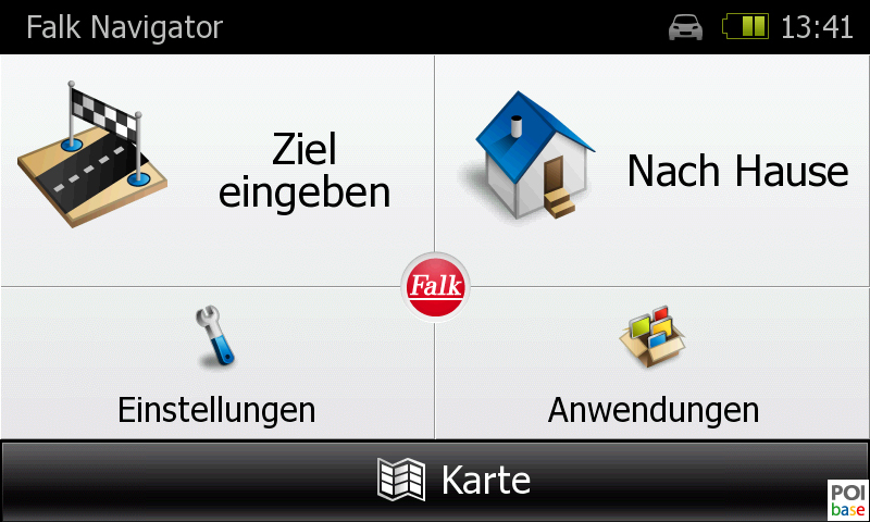

TomTom bietet eine Benutzeroberfläche, welche vor allem durch app-typische Wischbewegungen gesteuert wird. Diese Bedienung wirkt auf uns nicht immer effizient, da z.B. zum Erreichen der Einstellungen weite Wege zurückgelegt werden müssen. Die Einstellungen wirken sehr textlastig und weniger aufgeräumt. Das Falk NEO 640 LMU verwendet ein sehr einfaches Menü, mit dem jeder sofort zurechtkommen wird. Allerdings gibt es bei Falk wenig Möglichkeiten, Einstellungen direkt auf der Karte vorzunehmen. Die Software von Mio und Blaupunkt sind nach unserem Empfinden etwas weniger intuitiv zu bedienen. Das Mio hat ein zwar ein übersichtliches Hauptmenü, die Einstellungen aber sind textlastig und nicht immer selbsterklärend.
Hauptmenü der Garmin nüviCam
Falk NEO 640 LMU Hauptmenü

Das Blaupunkt Travelpilot 72 LMU belegt den letzten Platz. Sein Hauptmenü besteht nur aus textbasierten Buttons, welche willkürlich und mit Lücken angeordnet sind. Die Einstellungen sind übergewichtig an Text und wirken durch fehlende Farben bzw. klare Icons wenig überschaubar. Auf der Karte bietet ein Schnellzugriffsmenü die Möglichkeit, bestimmte Funktionen zu aktivieren, ohne über das Hauptmenü in die Einstellungen wechseln zu müssen. Die Funktionen dieses Menüs sind jedoch in einigen Fällen wenig intuitiv. Bei vielen Symbolen auf und neben der Karte ist unklar, ob es sich um Buttons oder Statusanzeigen handelt. Oft sind Buttons nicht animiert, so dass eine optische Bestätigung beim Drücken der Schaltflächen fehlt. Auch wenn das Blaupunkt im Vergleich zur Konkurrenz im Bereich der Bedienlogik etwas abfällt, ist es dennoch im Großen und Ganzen gut und einfach zu bedienen.
