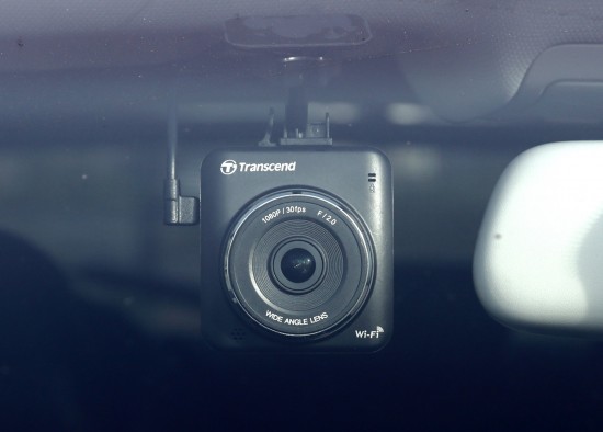

Beim Betrachten der Transcend ProDive 200 fällt gegenüber anderen Dashcams vor allem die hervorgehobene Objektivbaugruppe ins Auge. Die Bauform weckt Erwartungen nach hoher Objektivqualität. Nimmt man die ProDrive 200 in die Hand, wirkt das Gerät entgegen der optischen Erwartung aber ausgesprochen leicht. Das ordentlich verarbeitete Gehäuse besteht vollständig aus Kunststoff.

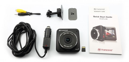

Der Lieferumfang der ProDrive 200 hinterlässt einen gemischten Eindruck. Transcend legt eine 16 GB Micro-SD Card Class 10 MLC bei, eine sehr hochwertige Speicherkarte, welche Industriestandards (MLC) genügt. Eine erstklassige Speicherkarte ist vor allem bei Dashcams sehr wichtig, denn durch die Ringspeicherung der Videos entstehen besonders viele Schreibvorgänge.
Das Kfz-Ladekabel hat eine Länge von 3,5 Metern und ist damit etwas kürzer als das vieler Mitbewerber. Ein USB-Kabel zur Verbindung mit dem PC liegt nicht bei. Das Ladekabel wird in der Regel an der A-Säule entlang geführt. Mitbewerber wie Vico, Arival und Mio legen Klebe-Clips bei, um die Kabelführung zu sichern. Dieses Zubehör vermisst man bei Transcend, genauso wie eine Saugnapfhalterung. Zur Befestigung im Fahrzeug wird die kompakte Halterung an die Scheibe geklebt. Auch wenn das Klebepad 2-3 x genutzt werden kann und ein Ersatzklebepad beiliegt, wäre eine alternative Saugnapfhalterung wünschenswert. Nutzt man z.B. Mietfahrzeuge, ist die ausschließliche Verwendung von Klebehaltern ein Problem.
Die Halterung selbst ist kompakt und hält dank des Klebepads bombensicher an der Scheibe. Hingegen ist das Ablösen der Halterung sehr schwierig und es besteht die Gefahr, Teile der Halterung zu beschädigen.
Update Juni 2014: Mittelweile ist eine optionale Saugnapfhalterung für die DrivePro 200 verfügbar und kann für
No products found.
gekauft werden.
transcend_drivepro200_liefe
Als zusätzliches Kabel liegt noch ein AV-Video-Adapter bei, welches jedoch keinen Ton überträgt. Eine PC-Auswertungssoftware legt Transcend nicht bei. Kostenlos verfügbar ist eine iOS- und Android-App mit dem Namen DrivePro.
Fazit Lieferumfang: Die gute Bewertung des Lieferumfanges verdient sich Transcend ausschließlich durch das Beilegen einer hochwertigen 16 GB großen Speicherkarte. Abgesehen von der Speicherkarte ist der Lieferumfang jedoch enttäuschend und stellt den Nutzer durch das Fehlen von Clips bei der Installation der Dashcam vor Hindernisse. Ein schneller Fahrzeugwechsel wird durch das Fehlen einer Saugnapfhalterung erschwert.
