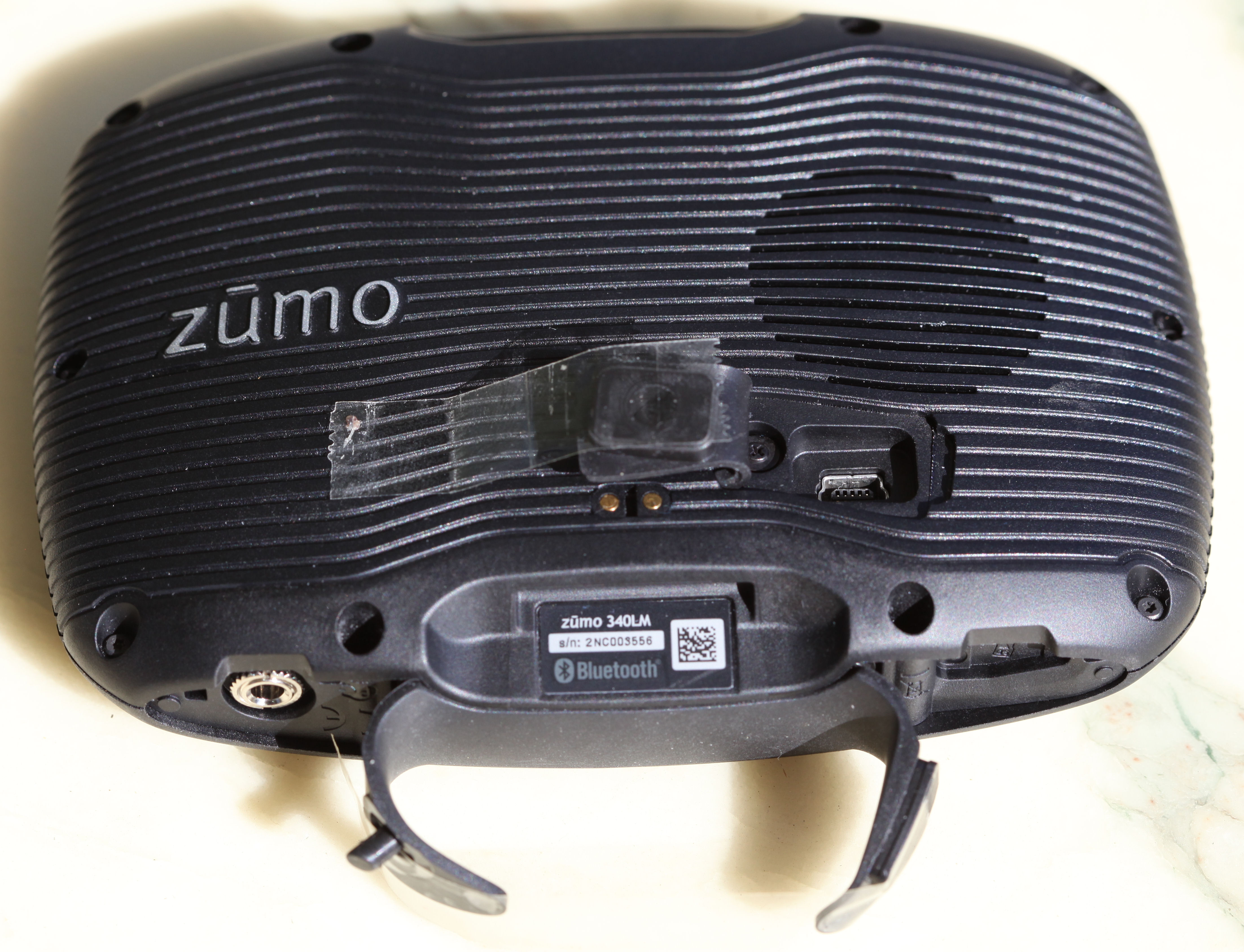

Im Gegensatz zum zumo 660 hat der zumo 350 kein so eckiges Design mehr, sieht entsprechend ästhetischer aus und erinnert vom Gehäuse her mehr an einen modernen zumo 550. Es ist leicht geschwungen und nur in der Mitte etwas dicker als der zumo 660. Der matte und haptisch angenehme Kunststoff ist oben und unten noch mit einer Gummiauflage versehen (die auf der Unterseite auch die Abdeckung für den Audio-Ausgang sowie den micro-SD-Kartenslot bildet) und rutscht damit sicher etwas weniger leicht aus der Hand. Ob die gerippte Oberfläche auf der Rückseite bei einem den Straßen- und Witterungseinflüssen ausgesetzten Navi allerdings der Weisheit letzter Schluss ist sei dahingestellt. Aber gut, wenn es dreckig ist, kann man es dank der wasserdichten Ausführung (inkl. Lautsprecher!) wenigstens problemlos unter den Wasserhahn halten und säubern.

Am Gehäuse sitzen außerdem:
  • Links auf der Rückseite der wasserdichte Lautsprecher
  • Neben dem Lautsprecher der mit einer Gummiabdeckung geschützte USB-Anschluss

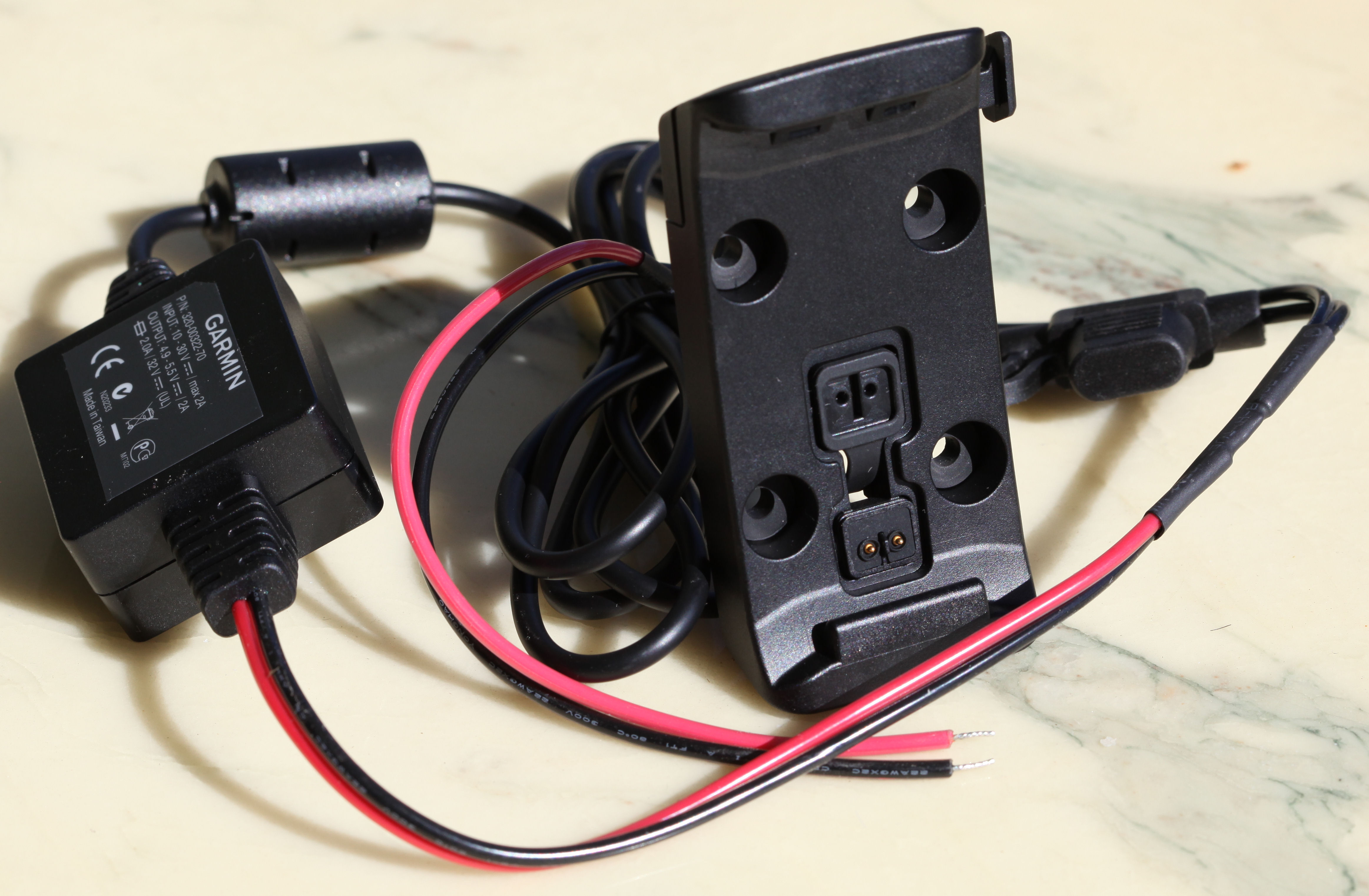

  • Ebenfalls auf der Rückseite mittig unten zwei Kontakte für die 5V-Stromversorgung (im Stromversorgungskabel sitzt ein etwas klobig ausgefallener Spannungswandler, der Eingangsspannungen von 10-30 V auf die USB-üblichen 5V transformiert)
  • Unten links der unter der bereits erwähnten Gummiabdeckung geschützte Slot für microSD-Karten
  • Rechts unten ebenfalls unter der Gummiabdeckung der Audio-Ausgang (3,5 mm Klinke)
Die Motorradhalterung ähnelt der des zumo 660, die sich als ausreichend stabil herausgestellt hat; die ebenfalls mitgelieferte Rammount-Halterung ist sogar identisch und erlaubt damit – evtl. in Verbindung mit anderen Rammount-Teilen – die Montage an nahezu jedem Motorrad. Neuerdings ist das Stromversorgungs­kabel auch nicht mehr fest mit der Halterung verbunden, auswechselbar und mit 2 m Länge immer noch reichlich bemessen. Auch ist es nur noch ein einziges Kabel im Gegensatz zu dem zumo 660, das nämlich aufgrund der Länge und vor allem der vielen Kabel („Krake“) ein Grund zur Ärgernis war, weil an einem Motorrad ohne ausladende Verkleidung nicht wirklich sinnvoll unterzubringen. Beim zumo 350 kann man die Halterung auch ohne Kabel nutzen, was denjenigen entgegenkommt, die für ihre Fahrten mit der Laufzeit des eingebauten Akkus auskommen. Das reichlich voluminöse Kästchen im Stromversorgungskabel enthält übrigens den Spannungswandler (Bild unten).
 Halterung
Motorradhalterung inkl. Stromversorgungskabel (ohne Rammount-Teile)
