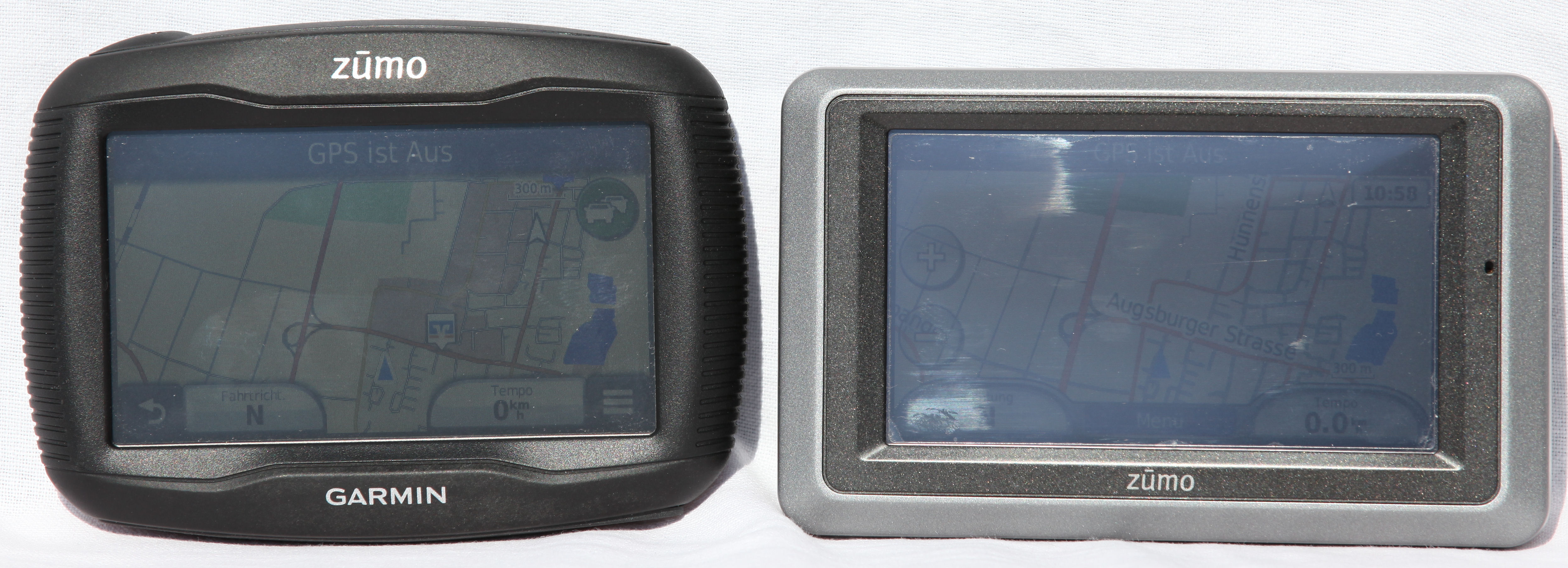

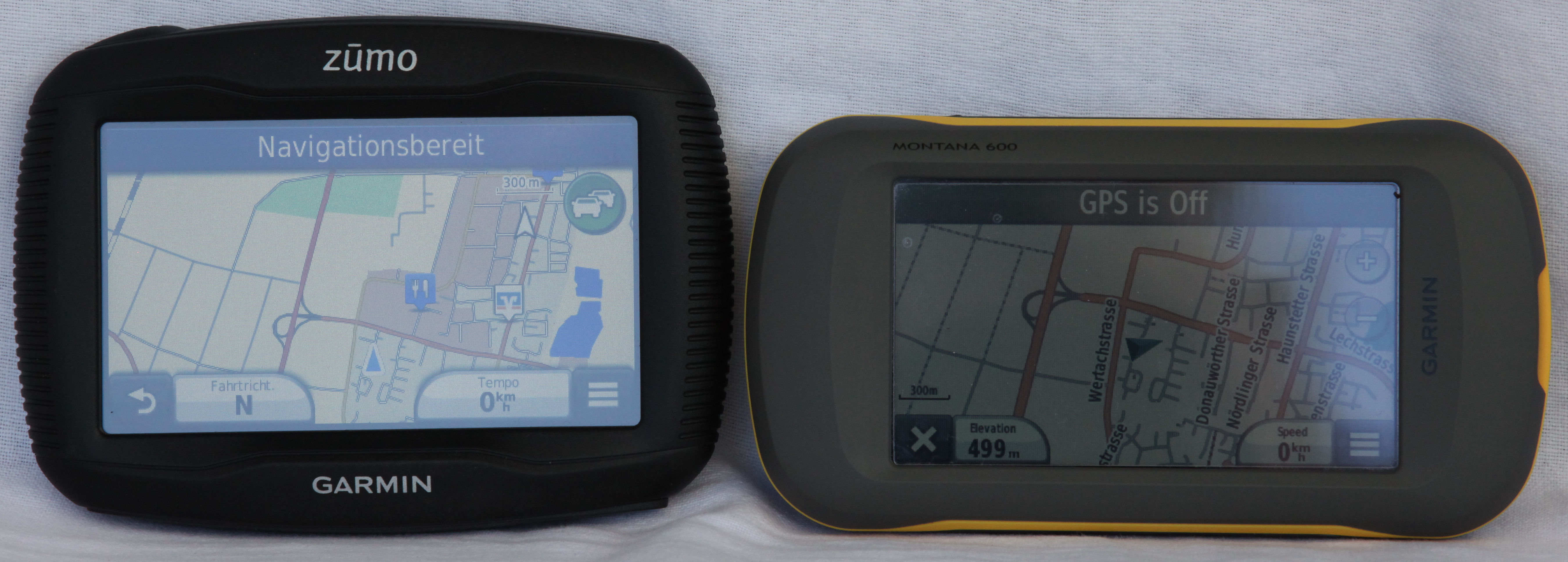

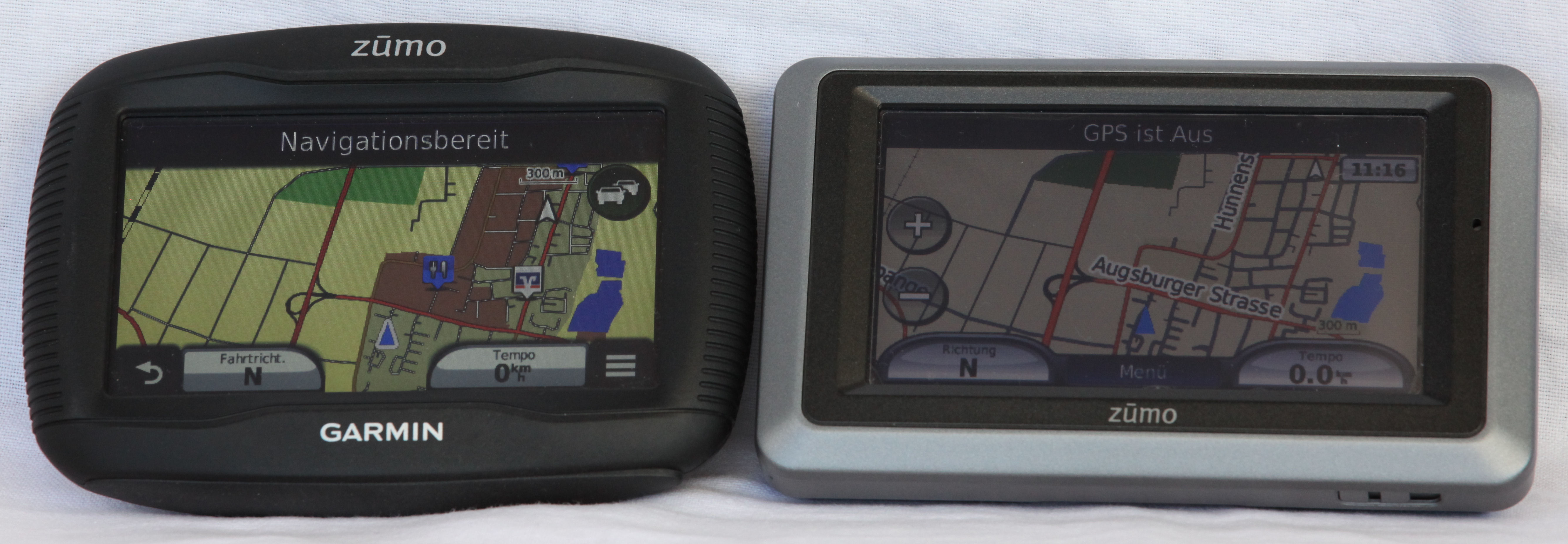

Im Schatten sieht man recht gut, wie viel der zumo 350 gegenüber dem zumo 660 heller ist (bei beiden Navis steht die Displaybeleuchtung auf 100%):
660_schatten_steil

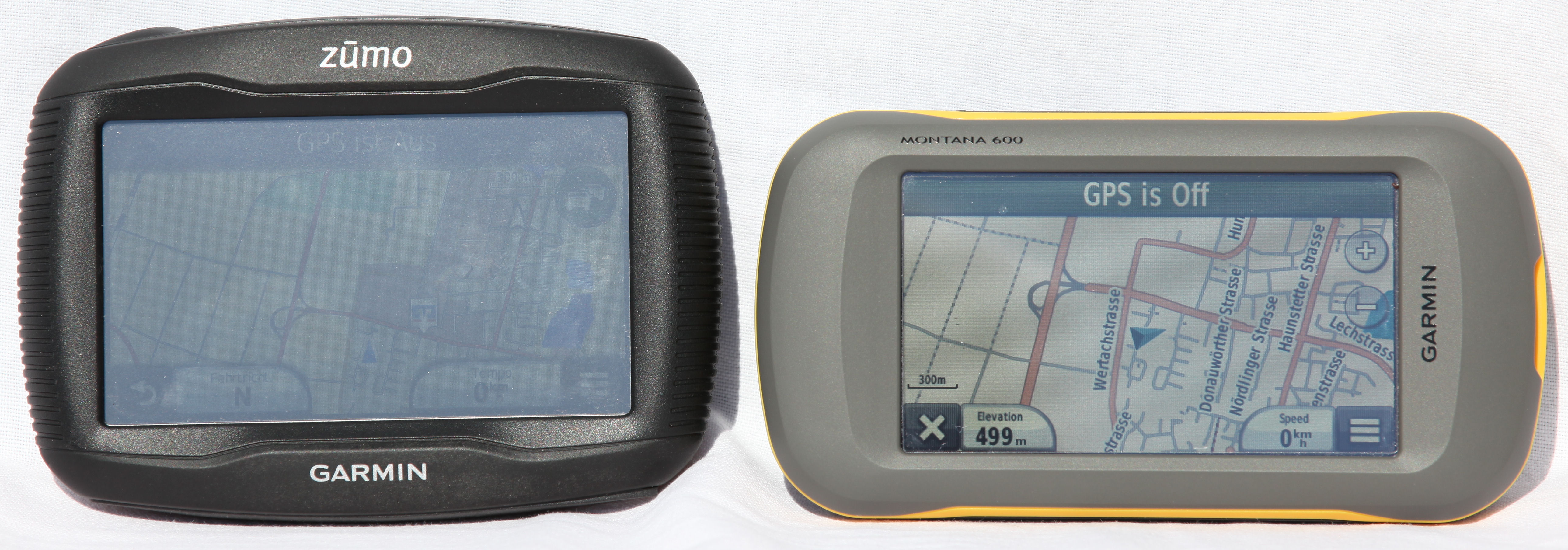

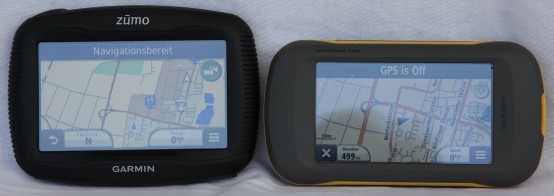

Im Vergleich dazu ein Montana einmal ohne und einmal mit Hintergrundbeleuchtung:
montana_schatten-ohne_steil
montana_schatten-mit_steil
Man sieht deutlich, dass der Montana auch ohne Hintergrundbeleuchtung im Schatten noch ganz gut ablesbar ist. Dass stärker spiegelnde Display des Montana ist systembedingter Effekt, denn ein transflektives Display soll möglichst wenig Licht reflektieren (es nutzt das einfallende Licht ja zur Beleuchtung).
Bei den ersten Aufnahmen stehen die Navis fast aufrecht. Im Winkel von ca. 45° geneigt sieht es folgendermaßen aus:

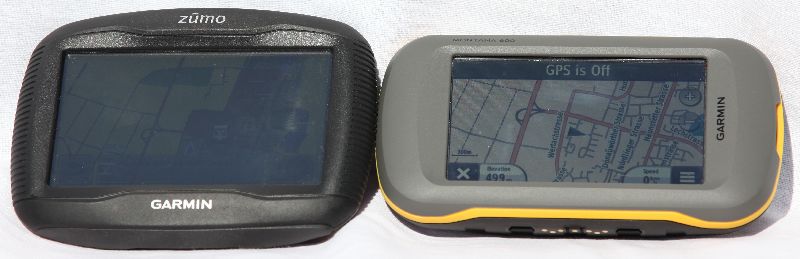

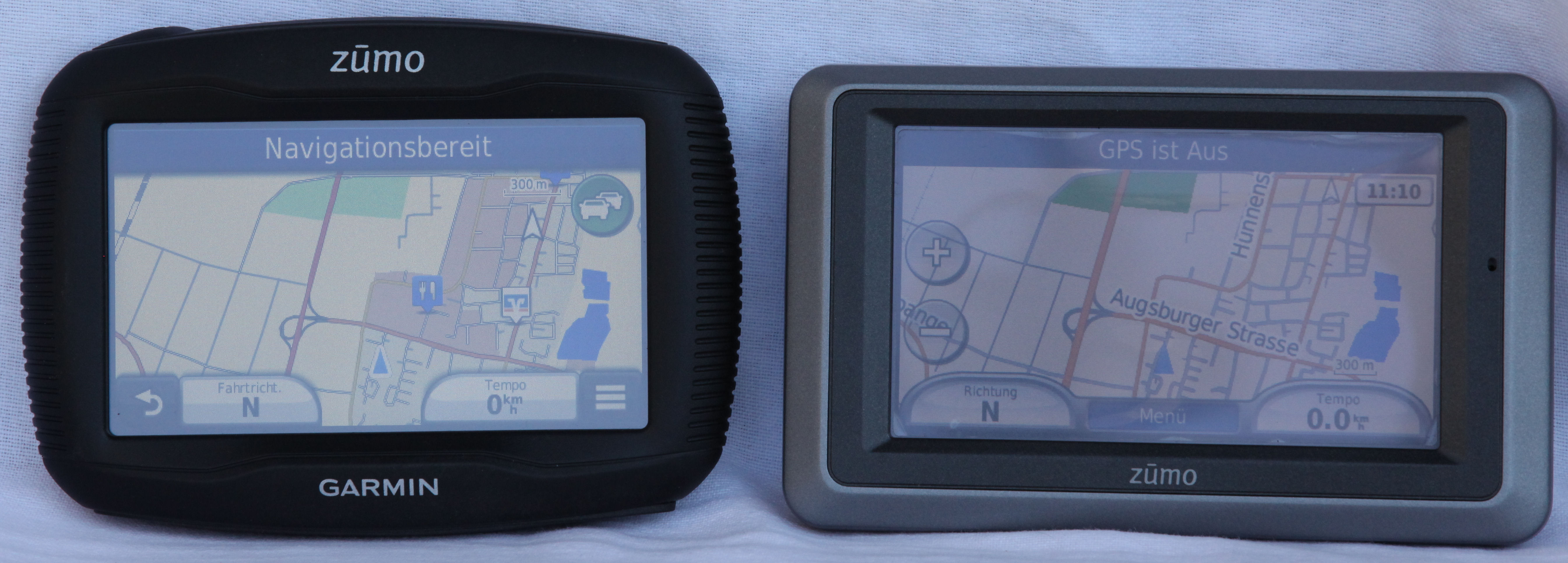

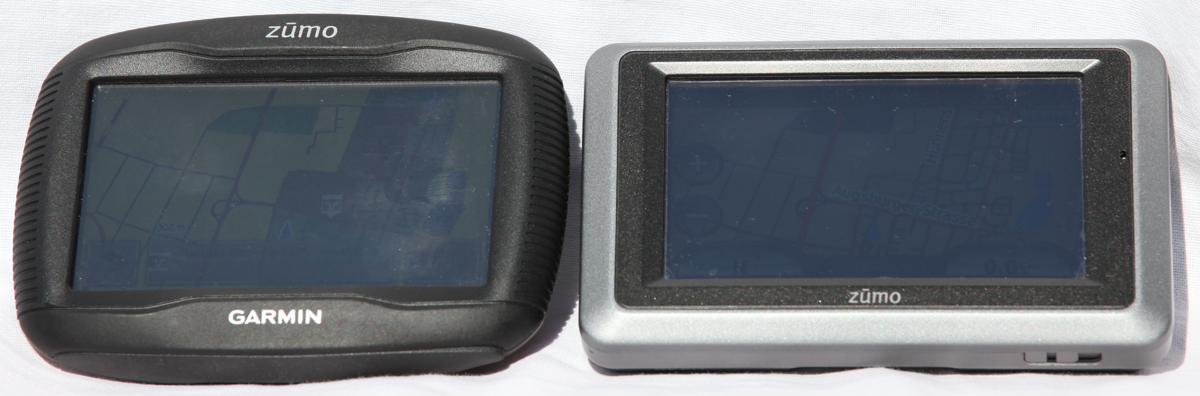

Im hellen Sonnenlicht (Wolkenloser Himmel Mitte August um ca. 11 Uhr vormittags (Sonne 48° über dem Horizont) sieht man dann recht schnell, dass es mit der Werbung „auch bei Sonneneinstrahlung sehr gut lesbar“ nicht weit her ist (Helligkeit wieder 100%, Geräte fast senkrecht stehend, Sonne im Rücken):
660_sonne_steil
Zum Vergleich wieder der Montana mit transflektivem Display, einmal ohne und einmal mit eingeschalteter Hintergrundbeleuchtung (bei identischer Aufnahmeposition Belichtungszeit zur deutlicheren Darstellung geringfügig geändert):
 montana_sonne-ohne_steil
montana_sonne-mit_steil
Die Bilder sprechen eine überaus deutliche Sprache und machen jeden weiteren Kommentar dazu absolut überflüssig.

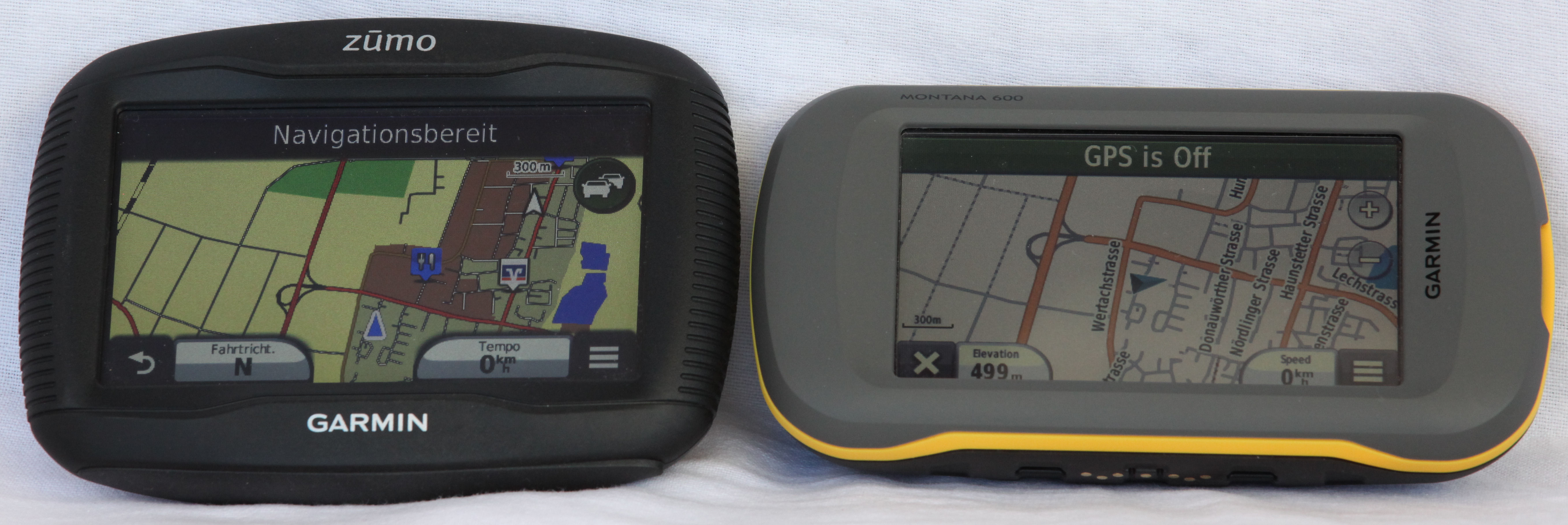

Derselbe Vergleich mit den Navis um ca. 45° geneigt (Montana wieder einmal ohne und danach mit eingeschalteter Hintergrundbeleuchtung):
660_sonne_flach
montana_sonne-ohne_flach_s
montana_sonne-mit_flach
Dass der zumo 350 trotz stärkerer Beleuchtung bzgl. Ablesbarkeit bei Sonnenlicht nicht die Wurst vom Brot zieht, leuchtet ein, wenn man mal die Lichtstärke der Sonne in Relation dazu setzt. Wenn ein Arbeitsplatz mit 200 Lux beleuchtet werden soll (Bildschirmarbeitsplatz 500 Lux), so hat schon ein trüber Wintertag eine Beleuchtungsstärke von 2.000-4.000 Lux und bei Sonnenschein können bis zu 100.000 Lux erreicht werden. Verständlich, dass unter solchen Bedingungen die Helligkeit eines Bildschirms eine nur untergeordnete Rolle spielt. Hier hilft nur ein Display, das sich die Umgebungshelligkeit zunutze macht. Das sieht man deutlich beim zum Vergleich mit herangezogenen Montana, der so ein transflektives Display besitzt.
