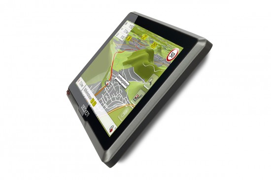

Der bisherigen Design-Sprache der Becker-Geräte folgt auch das active.7sl (bzw. active.7s) sowie das etwas kleinere Modell active.5sl (bzw. active 7sl). Unser Testkandidat präsentiert sich mit einem riesigen 7-Zoll-Bildschirm, der sich vor allem für den Einsatz in Fahrzeugen mit großer Frontscheibe eignet, und einer Auflösung von 800 x 480 Pixel. Wer einen Kleinwagen fährt, sollte eher zum active.5sl greifen, dass mit einem 5-Zoll-Display ausgestattet ist, ansonsten jedoch keine Unterschiede zu seinem großen Bruder aufweist.
Becker-active-7-SL-Seite

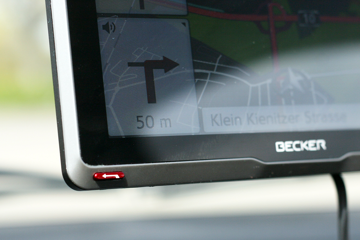

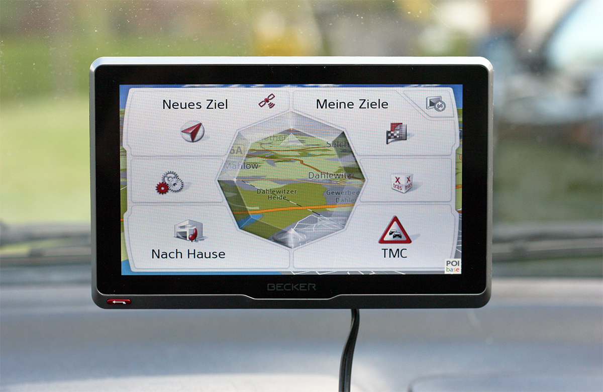

Vorteile, sowohl bei der Optik als auch bei der Bedienung, bringt das kapazitive Echtglasdisplay mit sich, das plan ins Gehäuse integriert ist. Während der Nutzung des Navis bei hellem Tageslicht spiegelt das Display allerdings recht stark. Die Bildschirmumrandung ist nicht mehr in Klavierlackoptik gehalten, was das Gerät zusammen mit dem nun anthrazitfarbenen Gehäuserahmen wesentlich moderner wirken lässt. Links unterhalb des Displays findet sich die bekannte rote Becker-Zurück-Taste. Ein weiterer Taster an der Oberseite dient zum Ein- und Ausschalten des Navis.
Becker-active-7-SL-Taste
Das Gehäuse des Becker active.7sl EU ist sehr flach und macht auf den ersten Blick einen stabilen Eindruck. Allerdings hätten dem Gerät, das eh zumeist an der Scheibe im Auto hängt, ein paar zusätzliche Millimeter nicht geschadet. Denn es zeichnen sich während der Bedienung des Displays oder beim Druck auf die Becker-Taste leichte Verformungen auf dem Bildschirm ab.

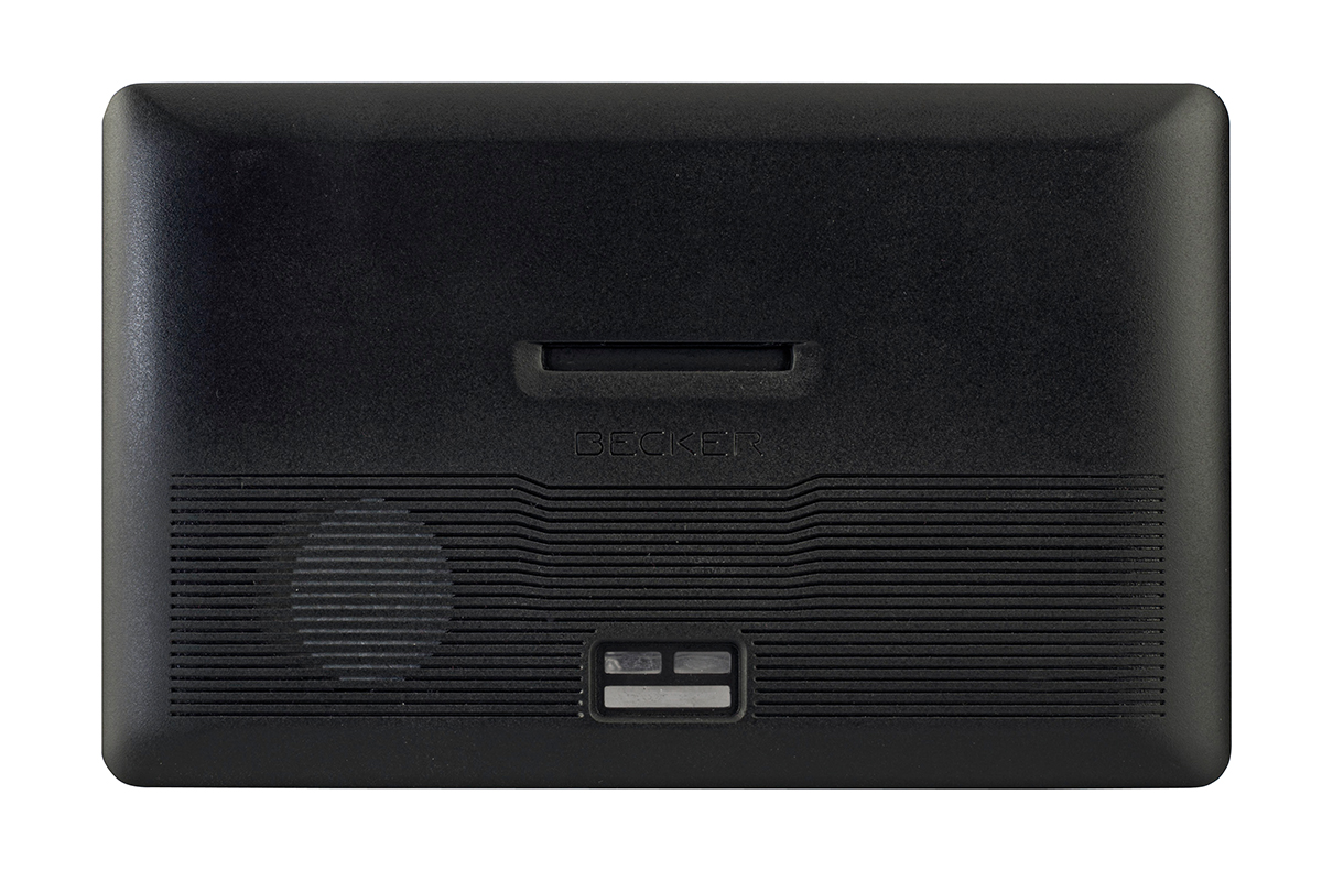

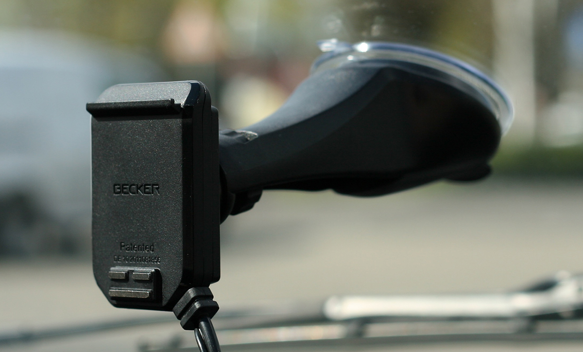

Auf der Rückseite ist neben dem Lautsprecher auch die Aufnahme für den Becker MagClick-Aktivhalter vorhanden. Mit ihm lässt sich das Navi schnell im Fahrzeug befestigen und nach der Fahrt entnehmen, ohne mit dem Ladekabel rumhantieren zu müssen, da dies bereits im Halter integriert ist. Der Halter verfügt über eine HR-Aufnahme und lässt sich somit auch auf anderen Haltern montieren. Auf der Unterseite kann ein Micro-USB-Kabel und eine Micro-SD-Karte eingesteckt werden, um den verfügbaren internen 8 GB großen Flash-Speicher noch einmal zu erweitern.
Becker-active-7-SL-Halter Becker-active-7-SL-Halter-02

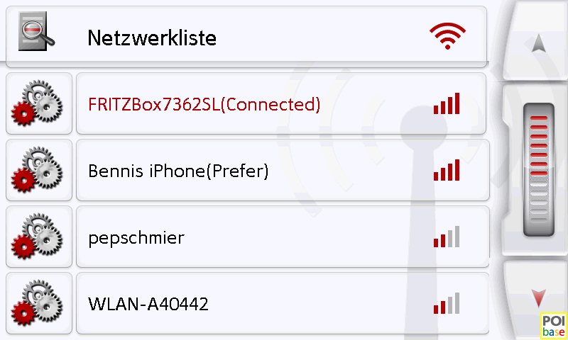

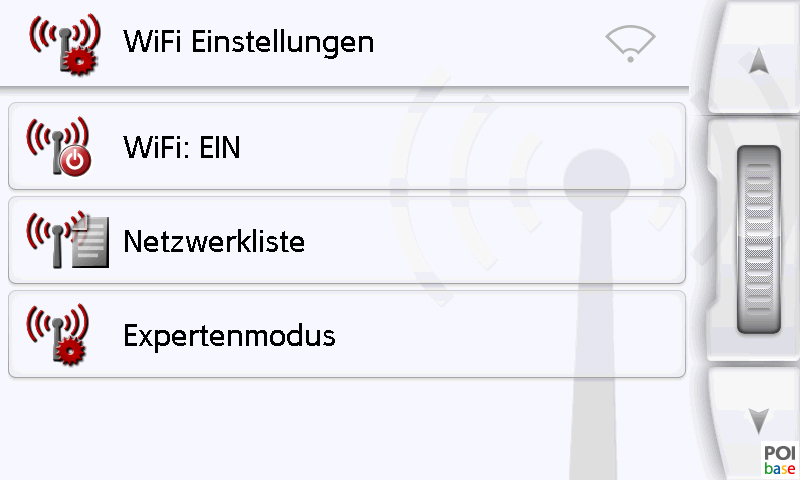

Neben dem hübscheren Gehäuse sowie dem Display ist die bereits erwähnte WLAN-Schnittstelle ein weiteres Highlight der neuen active-Serie von Becker. Als erster Hersteller ermöglicht Becker darüber nicht nur den Abruf von Echtzeit-Diensten zur Stau- und Blitzer-Warnung oder POI-Suche, sondern auch die Aktualisierung des Kartenmaterials und anderer Inhalte. Für den Abruf der unter Becker Connect Service zusammengefassten Dienste, kann ein mobiler Hotspot auf dem Smartphone eingerichtet oder ein WLAN-Router verwendet werden. Für Software-Updates wird allerdings leider auch weiterhin ein Computer benötigt.
Becker-active-7-SL-WiFi Becker-active-7-SL-WiFi-01

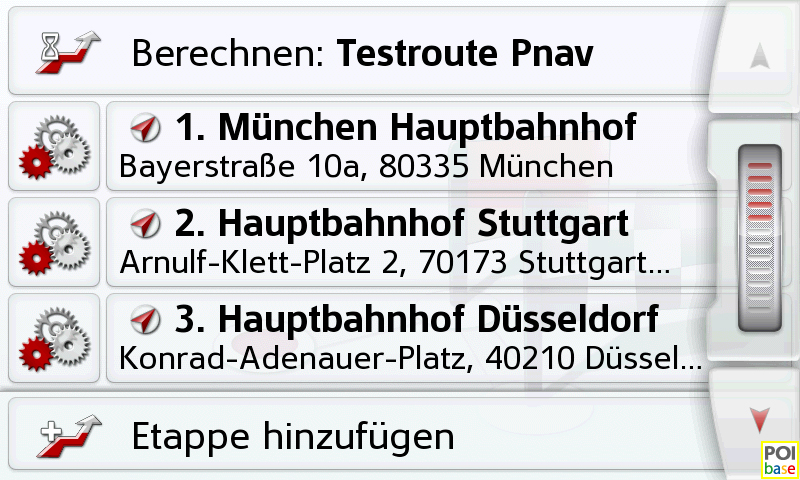

Um einen Anhaltspunkt für die Schnelligkeit der von uns getesteten Navigationsgeräte zu erhalten, müssen alle Testkandidaten unsere Standardroute berechnen. Diese verläuft von München > Stuttgart > Düsseldorf > Hannover > Hamburg > Berlin > Dresden und wird mit den werksseitigen Einstellungen berechnet. Für die Berechnung benötigt das Becker active.7sl nur 14 Sekunden und ist damit genauso flott wie das aktuelle Top-Gerät Becker professional.6 LMU.
Becker-active-7-SL-Testroute-02 Becker-active-7-SL-Testroute-01

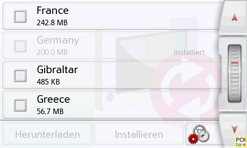

Wie der Namenszusatz EU schon erahnen lässt, ist das Becker active.7sl mit Kartenmaterial für ganz Europa ausgestattet. Im Detail decken die Karten das Straßennetz von 46 Ländern in Europa ab. Wie genau die einzelnen Länder erfasst sind, kann auf der Becker-Webseite in Erfahrung gebracht werden.
Becker-active-7-SL-Kartenupdate-01 Becker-active-7-SL-Kartenupdate-02
Zwar wird das Navi mit lebenslangen Kartenupdates verkauft, um dies auch zu erhalten, muss allerdings ein kleines, aber womöglich entscheidendes Detail beachtet werden. Nach der ersten Inbetriebnahme muss das Navi innerhalb von 30 Tagen über den Becker Content Manager verbunden und das Kartenupdate aktiviert werden. Geschieht dies nicht, verfällt die Update-Garantie. Warum Becker diese weniger kundenfreundliche Methode auch weiterhin anwendet, ist für uns nicht nachvollziehbar. Zudem wird dafür ein Computer vorausgesetzt, was den Vorteil der Updatefähigkeit über die WLAN-Schnittstelle zumindest bei der ersten Inbetriebnahme zunichte macht.
Über verfügbare Kartenupdates informiert das Navi automatisch, wenn es mit einem WLAN verbunden ist. Mit dem Downloadmanager auf dem Gerät ist es auch möglich nur bestimmte Länder zu aktualisieren, beispielsweise um Zeit oder Datenvolumen zu sparen. Damit das Herunterladen neuer Karten nicht versehentlich über den mobilen WLAN-Hotspot des Smartphones geschieht, warnt das Gerät mit einer entsprechenden Meldung vor dem Start des Downloads.
Becker-active-7-SL-Kartenupdate-03 Becker-active-7-SL-Kartenupdate-04
