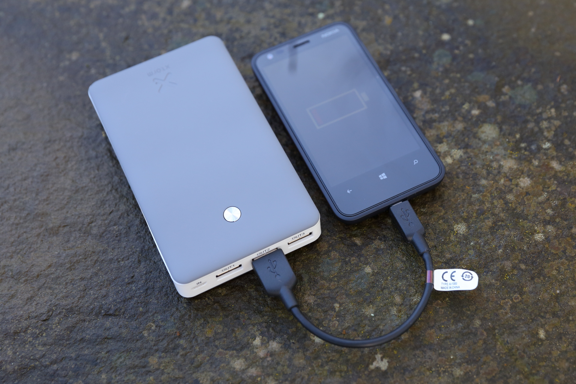

xtorm_free_15000_phone
Die maximale Ausgangsleistung liegt hiermit etwas über den Herstellerangaben. Ob ein angeschlossenes Smartphone wirklich so schnell geladen wird, wie von einem Netzteil, hängt vor allem davon ab, wie weit die Ausgangsspannung des Akkus unter Last einbricht:

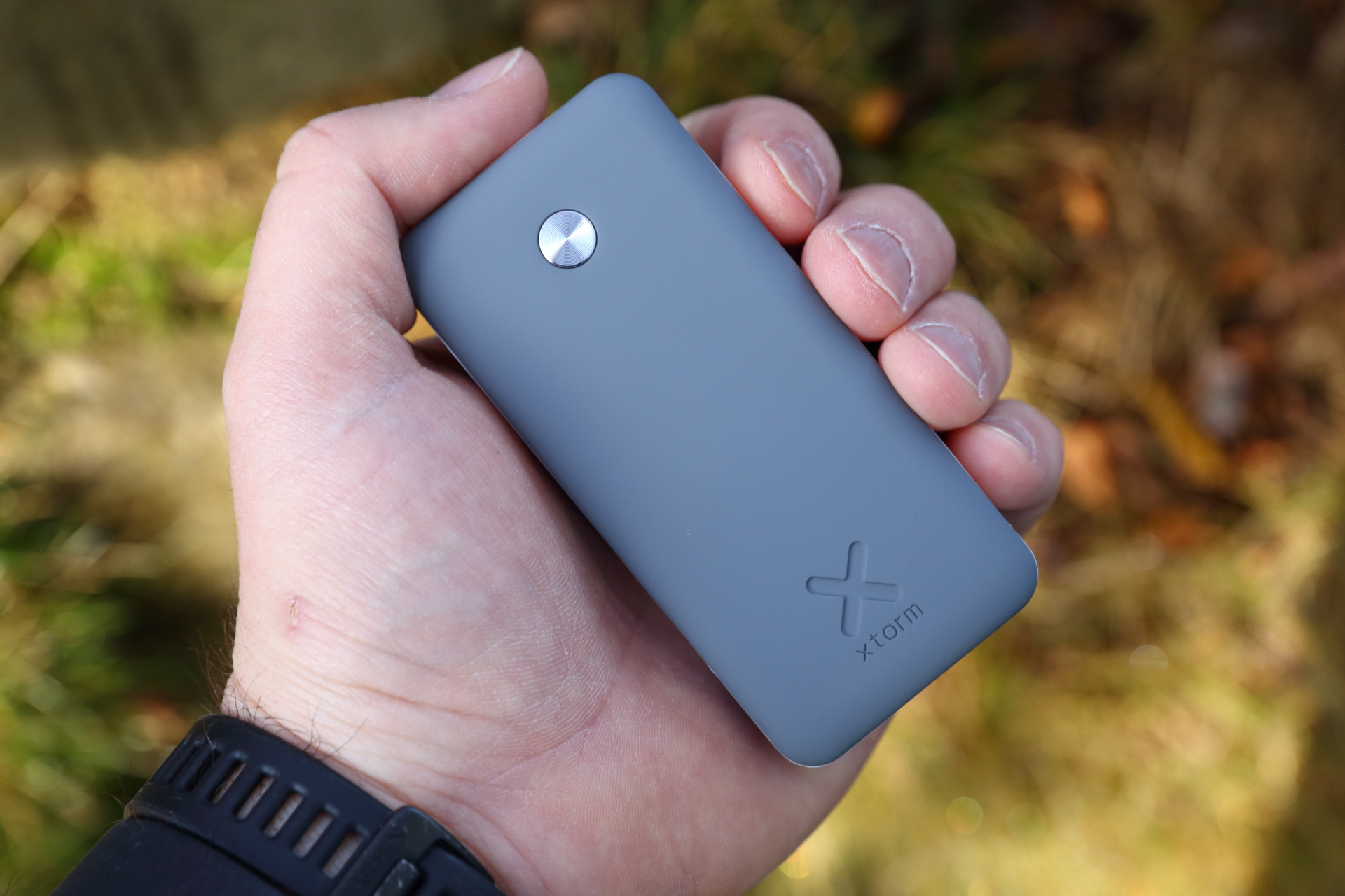

xtorm_air_6000_hand
