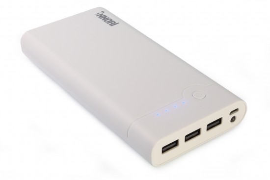

Abmessungen und Gewicht
Der INNORI 22400 ist mit 436 Gramm ein echtes Schwergewicht. Die Abmessungen von 161x80x22 mm geben aber zumindest noch theoretisch die Möglichkeit, den Akku in eine Hosentasche zu stecken. In der Praxis ist er aber aufgrund seines Gewichtes besser in einem Rucksack oder einer Handtasche aufgehoben.

Herstellerangaben
Das Gerät hat 3 USB-Ausgänge, welche vom Hersteller mit 2100 mA, 1500 mA und 1000 mA gekennzeichnet werden. Darüber, ob alle Ausgänge parallel mit diesem Strom belastet werden können, macht INNORI keine Aussage. Aufgeladen wird der interne 22400 mAh Lithium-Ionen-Akku über eine Micro-USB-Buchse, welche laut Hersteller bis zu 2000 mA Eingangsstrom aufnehmen kann. Aus den 22400 mAh und der internen Akkuspannung von 3,7 Volt ergibt sich eine vom Hersteller angegebe Kapazität von 82,88 Wattstunden!

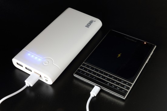

Alle 3 USB-Ausgänge des Akkus teilen sich die maximal mögliche Leistung und sind nicht getrennt geregelt. Folgende maximale Leistungen haben wir gemessen:
  • Maximaler Strom: 2150 mA
  • Maximale Leistung: 9,7 Watt (2150 mA bei 4,5 Volt)
  • Mittlere Spannungslage bei 1000 mA: 4,98 Volt
  • Mittlere Spannungslage bei 2000 mA: 4,73 Volt
Diese Leistungen werden bei vollem Akku und über einen Zeitraum von min. 5 Minuten erreicht. Die Dauerleistung über den gesamten Entladevorgang liegt leicht unter diesen Werten.
Damit hat der INNORI 22400 unserer Meinung nach eine recht geringe Ausgangsleistung. Die vom Hersteller zugesagte Leistung wird zumindest im Parallelbetrieb nicht erreicht. Die recht geringe Spannungslage bei hohen Strömen führt dazu, dass z.B. Tablets unter Umständen nicht mit der über Netzteile möglichen, maximalen Geschwindigkeit aufgeladen werden.
Der minimale Ausgangsstrom beträgt ca. 70 mA. Wird vom angeschlossenen Gerät weniger Strom gezogen, schaltet der Akku ab. Damit können Kleinstverbraucher wie Fitness-Armbänder oder GPS-Uhren unter Umständen nicht oder nur teilweise geladen werden.

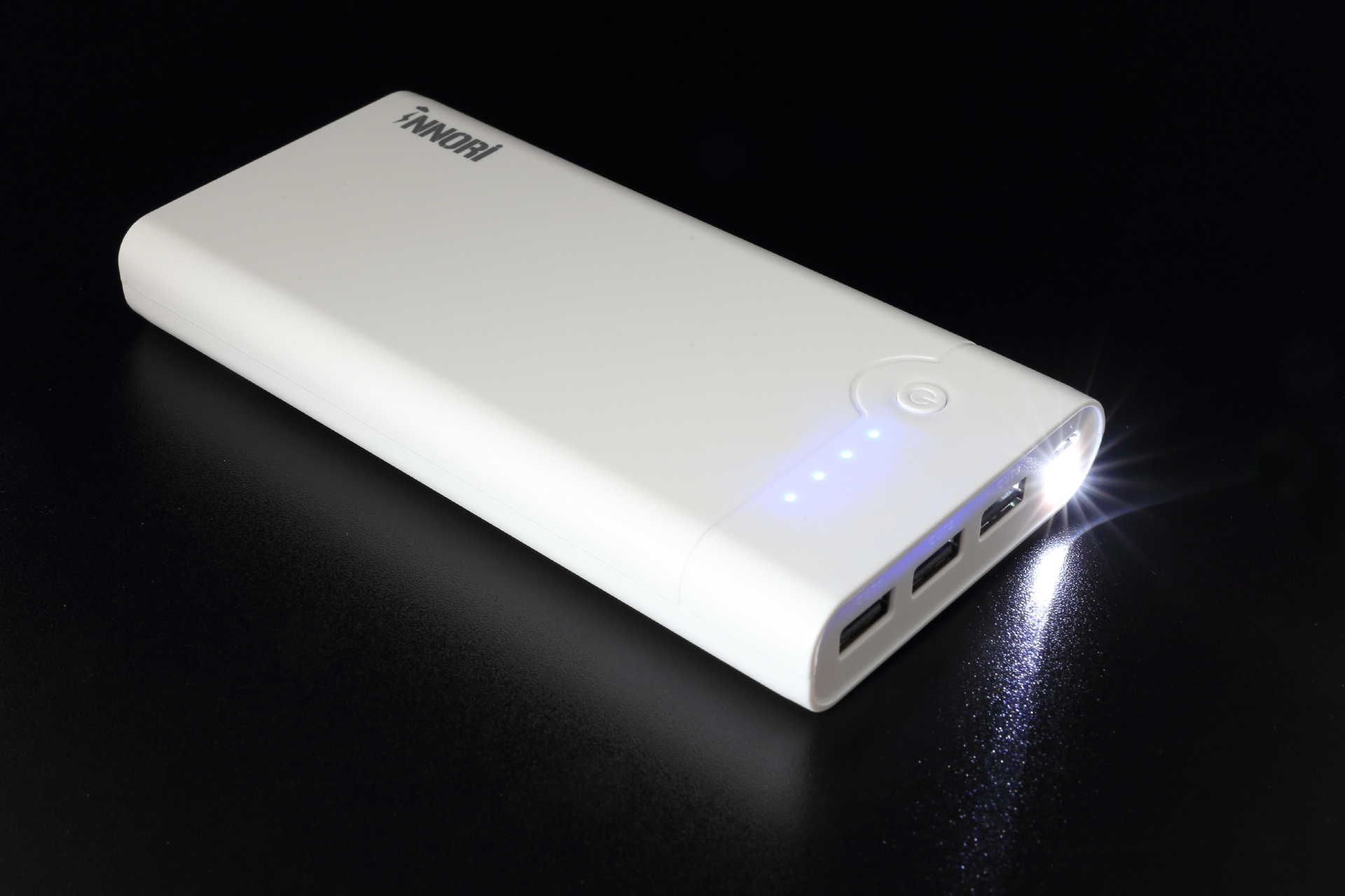

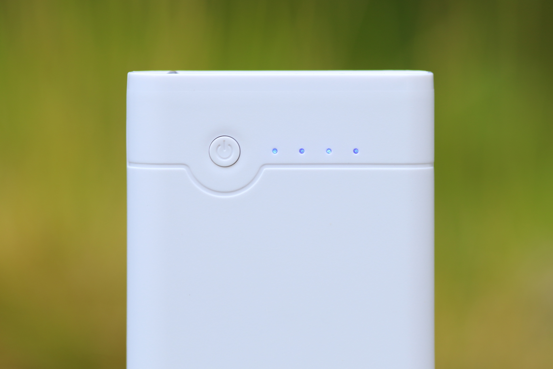

Der INNORI 22400 zeigt den Ladezustand über vier blaue LEDs an. Ein Taster startet den Ladevorgang. Zusätzlich verfügt der er über eine weiß LED, welche als Notbeleuchtung verwendet werden kann.
Die Verarbeitung des Akkus gibt keinen Anlass zur Kritik. Das Gehäuse besteht aus recht hartem und unempfindlichem Kunststoff.
