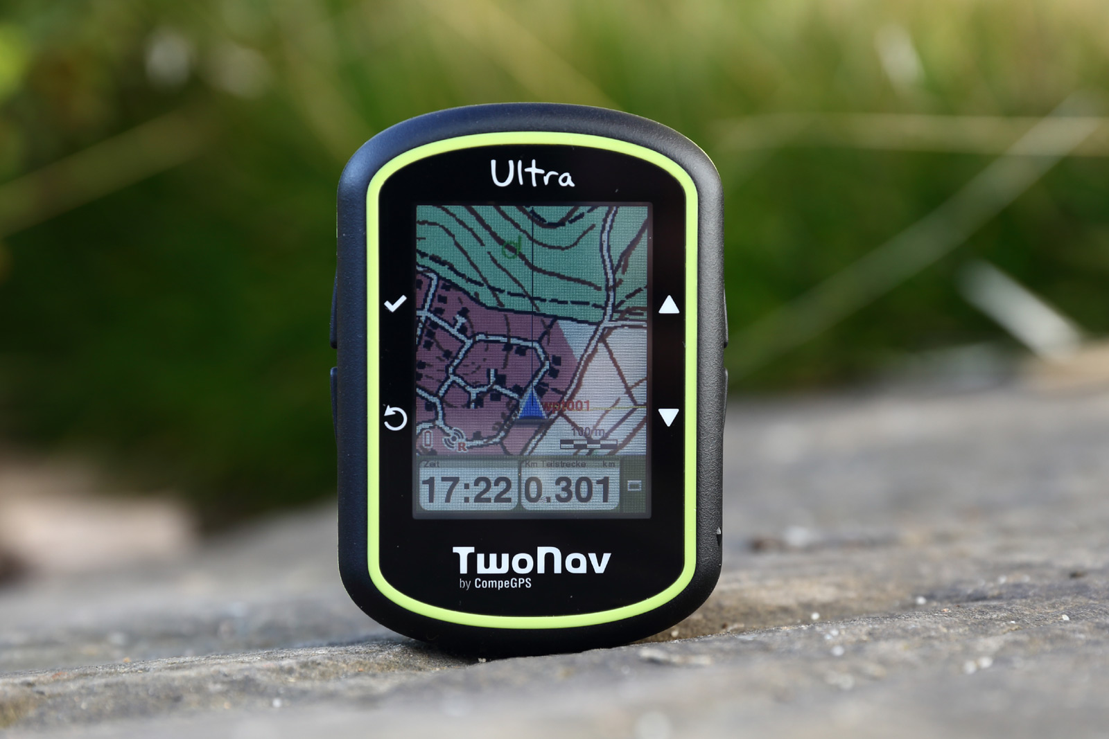

Beim Anblick des CompeGPS TwoNav Ultra stellen sich zunächst die Fragen: Um welchen Gerätetyp handelt es sich? Ist das Ultra eine GPS-Uhr oder GPS-Handgerät? Auch wenn das TwoNav Ultra am Handgelenk getragen zunächst an ein Blutdruckmessgerät erinnert, es ist in der Tat ein GPS-Handgerät, was aber durch seine kleine und leichte Bauform auch gut am Handgelenk getragen werden kann. Gegen eine Einordnung als GPS-Uhr spricht zum einen, dass das Gerät keinen reinen Uhrenmodus mit langer Laufzeit hat und zum anderen für den alltäglichen Gebrauch als Uhr deutlich zu groß ist. Das TwoNav Ultra nimmt also eine Sonderstellung ein und schließt die Lücke zwischen GPS-Uhr und Outdoor-GPS-Handgerät.

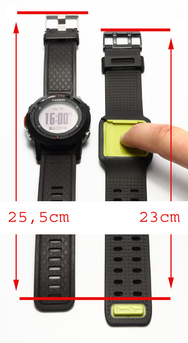

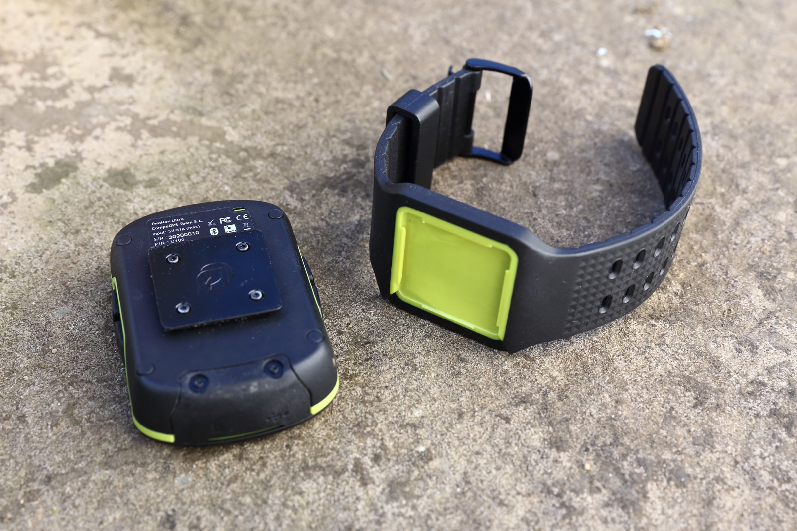

Armband TwoNav UltraGegen eine GPS-Uhr wirkt das TwoNav Ultra riesig, doch der erste Eindruck täuscht. Wir haben einige Touren mit dem Gerät gemacht und es lässt sich für seine Abmessungen erstaunlich bequem tragen und nutzen. Ein Vorteil gegenüber einer GPS-Uhr: Es lässt sich vom Armband lösen und damit im Gegensatz zu einer GPS-Uhr am Handgelenk auch bei komplizierten Einstellungen noch entspannt nutzen. Eine GPS-Uhr ist am Handgelenk meist unbequem zu bedienen und man sieht viele Nutzer, die für längere Einstellungen die GPS-Uhr vom Handgelenk nehmen, spätestens wenn andere Nutzer auch einen Blick auf die Uhr werfen wollen. Hier ist das TwoNav Ultra mit seinem Konzept klar im Vorteil: Vom Armband gelöst, kann es wie ein normales GPS-Handgerät genutzt werden. Leider ist das Armband des TwoNav Ultra recht kurz, so dass es Probleme gibt, das Gerät im Winter über einer dickeren Jacke zu tragen. Während eine GPS-Uhr noch problemlos unter eine Jacke passt, entsteht bei TwoNav Ultra eine kleine Kältebrücke. Insgesamt hat uns das Gerätekonzept jedoch positiv überrascht.

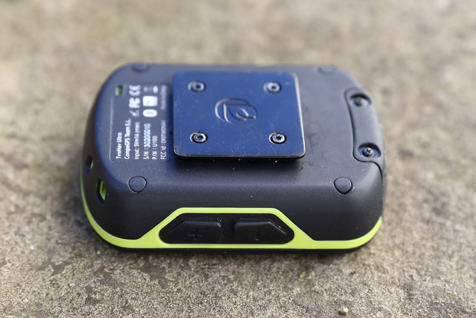

twonav_ultra_armband_1600Die Verarbeitung wirkt durchgehend hoch- wertig. Das Ultra ist nach IP67 gegen Staub und zeitweiliges Untertauchen geschützt. Am Gehäuse lässt sich die im Lieferumfang enthalten Trageschlaufe befestigen.  An der Rückseite des Gerätes befindet sich eine kleine Metallplatte, welche vom Armband als Aufnahme genutzt wird. Die vier Hardware- tasten sind ausreichend groß und haben einen guten Druckpunkt. Das Armband ist dem Gerätegewicht angepasst sehr breit. Der Kunststoff des Armbandes könnte für mehr Tragekomfort noch etwas weicher sein.

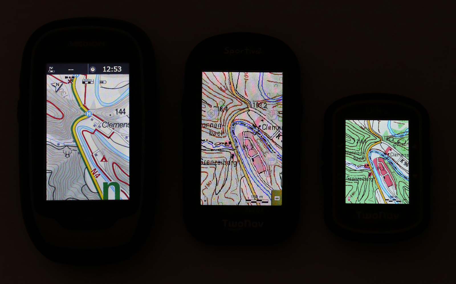

Das Display des CompeGPS Ultra ist mit nur 2 Zoll kleiner als bei den meisten GPS-Outdoorhandgeräten, aber deutlich größer als bei einer GPS-Uhr. Mit einer Auflösung von 320 x 240 Pixel ist es ausreichend scharf. Das Display ist im Gegensatz zum Sportiva2 nicht entspiegelt und bietet daher das klarere und deutlich farbkräftigere Bild. Die Helligkeit der Hintergrundbeleuchtung ist ausgezeichnet:
compegps_ultra_display_1600
  MEDION S3687                 CompeGPS Sportiva 2               CompeGPS Ultra

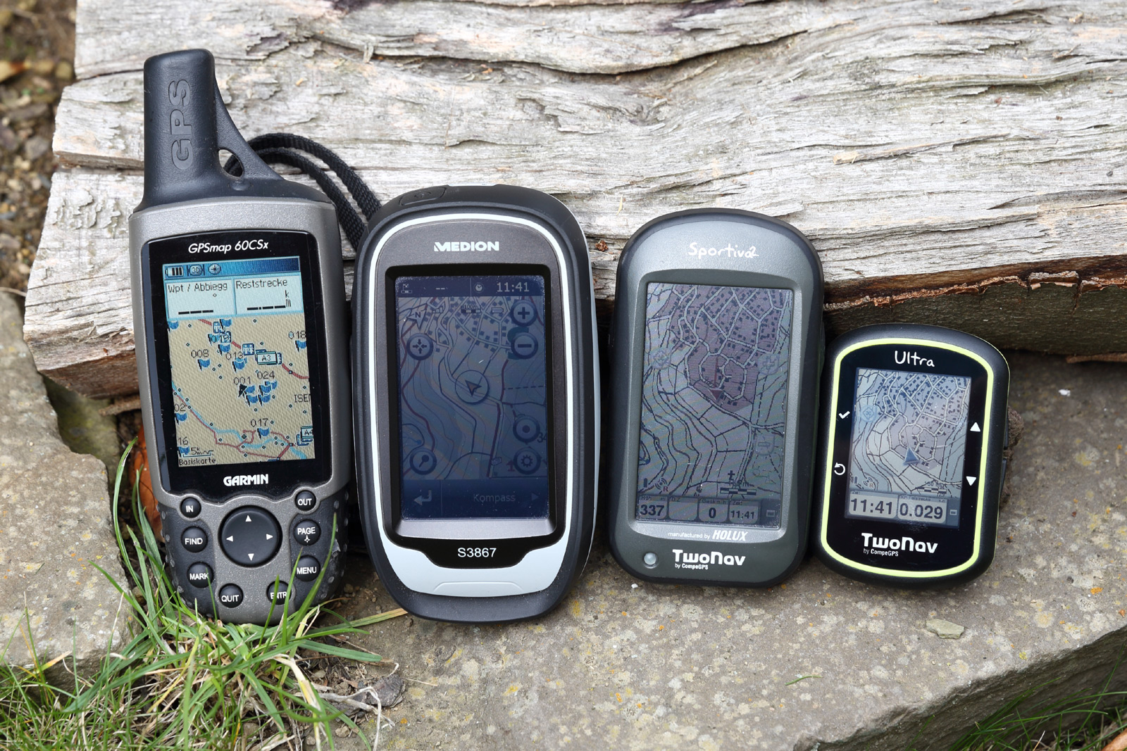

Wichtiger als reine Farb- und Strahlkraft ist jedoch die Lesbarkeit des Displays unter Outdoorbedingungen. Ein gutes Outdoor-Display reflektiert einfallendes Licht und ist somit auch bei Sonne und hellen Umgebungen noch gut abzulesen. Als Referenz auf diesem Gebiet kann das Display der GPSMAP-Serie von Garmin genannt werden.

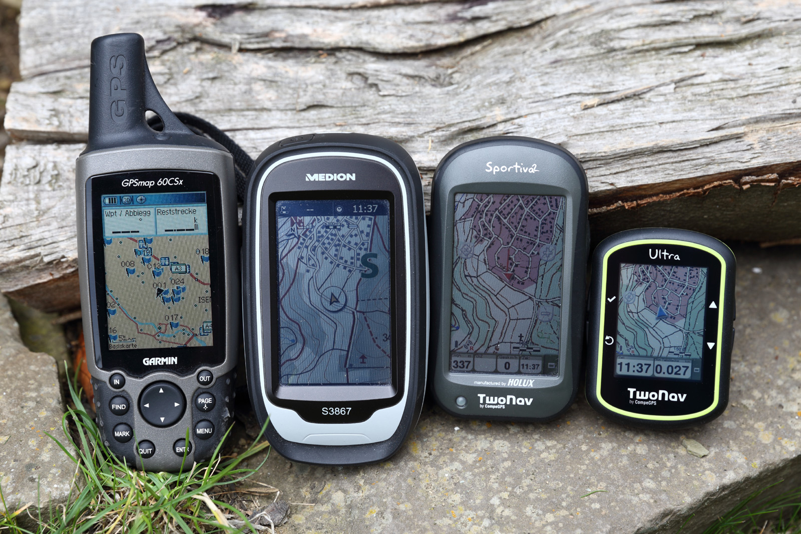

twonav_ultra_schatten_1600
Garmin GPSmap 60 – MEDION S3867 – TwoNav Sportiva 2 – TwoNav Ultra
Dieses Bild zeigt eine Situation bei stark bewölktem Himmel. Mit Ausnahme des Garmin ist bei allen Geräten die maximale Hintergrundbeleuchtung aktiviert. Das Garmin erreicht selbst ohne Hintergrundbeleuchtung und in schattiger Umgebung bessere Helligkeitswerte als das TwoNav Ultra. Doch das Display des TwoNav Ultra schafft mit seiner kräftigen Hintergrundbeleuchtung eine sehr gute Lesbarkeit. Das Sportiva2 fällt bereits ab, das MEDION S3867 ist noch etwas dunkler.
twonav_ultra_sonne_1600
Die zweite Aufnahme wurde bei leichtem Sonnenschein und ausgeschalteter Hintergrundbeleuchtung gemacht. Das Garmin-Display ist mit Abstand am besten abzulesen, doch auch das TwoNav Ultra zeigt sich als echtes Outdoor-Display. Auch wenn es deutlich spiegelt, es reflektiert die Sonne gut und ist damit unter allen Bedingungen gut abzulesen.
