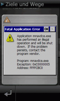

Für die Beurteilung der Systemstabilität benötigt man reichlich Zeit. Leider gab es auf der ersten Tour bereits zwei unerklärliche Abstürze, so dass hier sicher noch Verbesserungspotenzial vorhanden ist. Insgesamt wirkt die Version 3.xx der Outdoor-Software jedoch wesentlich robuster und bisher konnten keine Abstürze bewusst provoziert werden, wie es noch bei Version 2.xx problemlos möglich war.

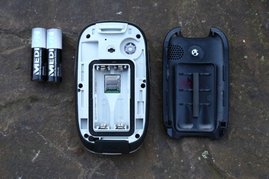

MEDION legt dem S3867 zwei Akkupaare NiMH-Akkus bei. Die Akkus haben ein MEDION-Label und sind mit 2000 mAh angegeben. Es soll sich um LSD-Akkus handeln. Wir haben eine Kapazität von ca. 1860 mAh bei einer Last von 500 mAh gemessen. Damit liegen die Akkus deutlich unter der angegebenen Kapazität und eine Verlängerung der Laufzeit mit besseren Akkus ist möglich. Das Verhalten der MEDION-Akkus im Bezug auf Selbstentladung, Anzahl der Zyklen, Leistung bei extremer Kälte usw. wird in einem gesonderten Vergleichstest von NiMH-Akkus in Kürze auf pocketnavigation.de zu lesen sein.
MEDION hat keine Möglichkeit vorgesehen, den Batterietyp (NiMH, Alkaline, Lithium) auszuwählen. Die unterschiedlichen Entladekurven und die unterschiedliche mittlere Spannungslade der Batterietypen führen somit dazu, dass die Anzeige des Ladungszustandes nur bei NiMH-Akku einigermaßen zuverlässig funktioniert. Die Ladezustandsermittlung ist bei NiMH-Akkus grundsätzlich schwieriger als bei Li-Ion-Akkus.
Die Akkulaufzeit des S3867 hängt von sehr vielen Faktoren ab, der Hersteller gibt bis zu 8 Stunden mit den mitgelieferten Akkus an. Wie unsere Tests ergeben haben, ist diese Laufzeit unter idealen Bedingungen möglich. Wir haben folgende Stromaufnahmen (bei 1,25 Volt) gemessen:
  • Hintergrundbeleuchtung aus, GPS an, keine Kartenbewegung: 160 mA
  • Hintergrundbeleuchtung kleinste Stufe, GPS an, keine Kartenbewegung: 190 mA
  • Hintergrundbeleuchtung mittlere Stufe, GPS an, keine Kartenbewegung: 235 mA
  • Hintergrundbeleuchtung höchste Stufe, GPS an, keine Kartenbewegung: 305 mA
  • Kartenbewegung zusätzlich: 120 mA
  • Referenz Garmin eTrex 10 ohne Displaybeleuchtung: 70 mA
Man sieht alleine an diesen Werten, wie unterschiedlich die Stromaufnahme in den unterschiedlichen Anwendungsfällen ist. So hat z.B. die Einstellung „Karte immer nach Norden“ einen deutlichen Energiespareffekt, da die Karte nicht ständig gedreht und damit der CPU belastet wird. Legt man nun die 1860 mAh des mitgelieferten als Berechnung zu Grunde, erreicht man eine theoretische Laufzeit von 4,5 bis 11,5 Stunden. In der Praxis sind Werte von 5 bis 9 Stunden möglich. Nimmt man jedoch einen Hochkapazitätsakku mit 2700 mAh oder Lithium-Batterien sind Laufzeiten von über 10 Stunden kein Problem. Auch wenn die Laufzeit einiger Garmin-Geräte nicht erreicht wird, durch die einfache Möglichkeit des Akkuwechsels und dem beigelegten Ersatz-Akku, gehören Energieprobleme mit dem S3867 der Vergangenheit an.
