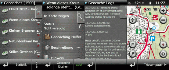

Geocaching
Das MEDION S3867 eignet sich wie schon sein Vorgänger durch seinen guten GPS-Empfang und den magnetischen Kompass besonders gut zum Geocachen. Paperless Geocaching ist ab Version 3.xx nahezu uneingeschränkt möglich, denn endlich werden auch die letzten User-Logs angezeigt. Oft sind gerade die Kommentare anderer Nutzer der entscheidende Hinweis, um einen schwierig versteckten Geocache doch noch zu finden. Die Anzeige von Bildern ist noch nicht möglich, versteckte Hinweise in Textform lassen sich jedoch anzeigen.
Geocaches lassen sich über sog. PocketQuerys im GPX-Format importieren. Dieser Import ist jedoch begrenzt und dauert einige Minuten. Mit der Outdoor-Software 2.xx auf dem S3857 lag die Grenze der maximalen Geocaches bei ca. 2500 Einträgen. Mit der aktuellen Version auf dem S3867 liegt die Zahl etwas darunter. Je nachdem, wie umfangreich die Beschreibungen sind, lassen sich ca. 1500 Einträge laden. Versucht man mehr Daten zu laden, so stürzt die Software ab. In der Version 2.xx war es möglich, alle Geocaches auf der Karte anzeigen zu lassen. Diese Funktion ist nützlich und wichtig, denn nur so lässt sich am Geräte eine Geocaching-Tour optimal planen. Mit dem Update auf die Version 3.xx ist diese Funktion nicht mehr gegeben, es lässt sich nur noch der aktuell als Ziel ausgewählte Cache optisch auf der Karte darstellen. Vermutlich handelt es sich bei dieser Einschränkung um einen Fehler, eine Rückmeldung von MEDION diesbezüglich steht noch aus.
Wer viele Geocaching-Ziele importiert hat, muss Geduld mitbringen. Je länger die Liste, desto mehr Zeit wird für die Darstellung benötigt. Da immer alle Geocaches in der Umkreissuche dargestellt werden, muss die Liste auch nach dem Betrachten eines Geocache-Detail wieder neu geladen werden. Ein Stöbern in den Geocaching-Listen wird so zur Geduldsprobe. Dank der besseren Performance ist die Ladezeit gegenüber dem S3857 reduziert. Das Laden der Liste mit 500 Geocaching-Einträgen dauert nur noch ca. 10 Sekunden gegenüber 12 Sekunden beim älteren Modell. Diese Zeiten lassen sich nahezu 1:1 hochrechnen, so dauert der Listenaufbau bei 1500 Zielen 32 Sekunden statt 41 Sekunden. Dennoch ist die Wartezeit beim Listenaufbau zu hoch und es sollte in diesem Bereich Verbesserungen geben. Durchaus wäre es sinnvoll und möglich, Filter für Entfernung oder Cacheart einzuführen.
Garmin Dakota 10 | MEDION S3857 v2 | MEDION S3857 v3 | MEDION S3867 |
Paperless 2.000 Field Notes Userlogs Bilder | Paperless ca. 2.500 Magnet-Kompass GC Helfer div. Codes | Paperless ca. 1.500 Magnet-Kompass GC Helfer div. Codes Userlogs keine Anzeige alle GC auf Karte (Bug?) | Paperless ca. 1.500 Magnet-Kompass GC Helfer div. Codes Userlogs keine Anzeige alle GC auf Karte (Bug?) |

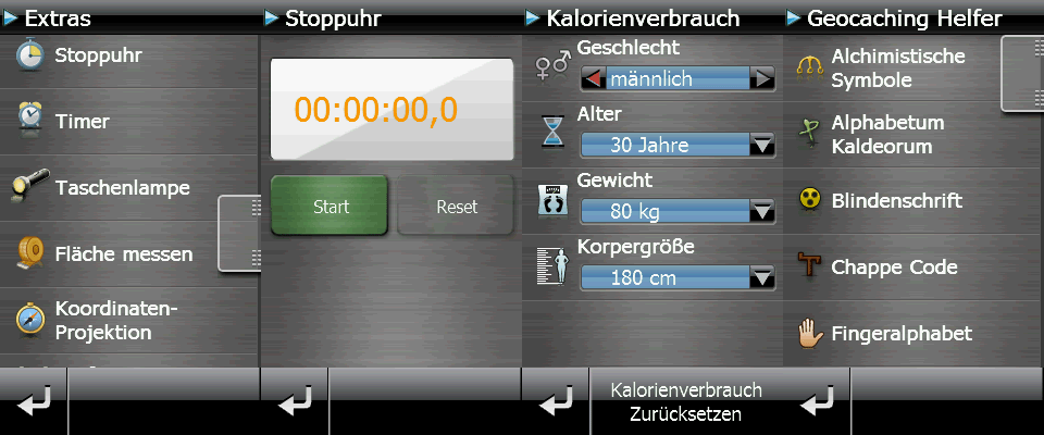

Weitere Funktionen
Das S3867 hat gegenüber einem auf die Outdoor-Software 3.0.2729 aktualisierten S3857 einige zusätzliche Funktionen. (Ergänzung 29.05.2013: die Version 3.0.3758 ist nun auch für das S3857 verfügbar)
Rechner Kalender Sonne & Mond Stoppuhr Screenshot | Taschenlampe (Display weiß) Darstellung Höhenprofil Summe Höhenm. (Barometer) Luftdruck | Taschenlampe (Display weiß) Darstellung Höhenprofil Summe Höhenm. (Barometer) Luftdruck Stoppuhr Timer Fläche messen Kalorienverbrauch Entfernung zwischen zwei Koordinaten | Taschenlampe (Display weiß) Darstellung Höhenprofil Summe Höhenm. (Barometer) Luftdruck Stoppuhr Timer Fläche messen Kalorienverbrauch Entfernung zwischen zwei Koordinaten |
Die Anzeige der verbrauchten Kalorien wird von jeder Software anders berechnet und die Werte sind, vor allem ohne Pulsmessung, letztendlich nur Schätzungen.
