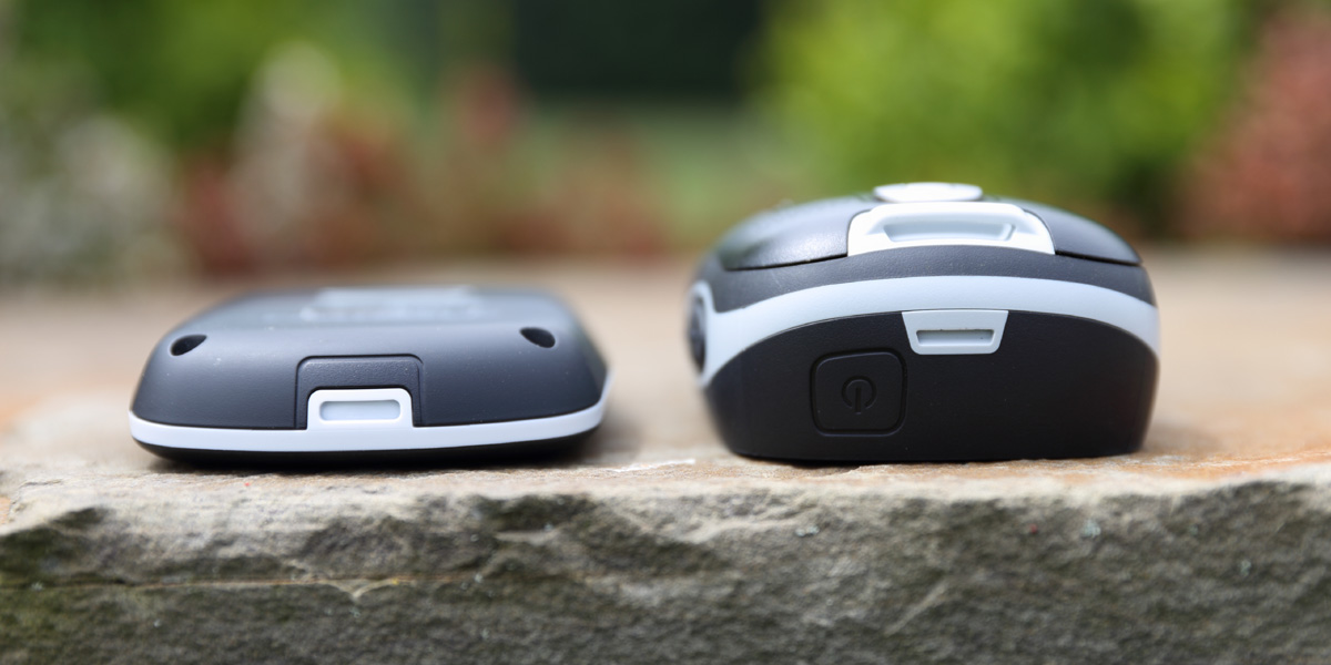

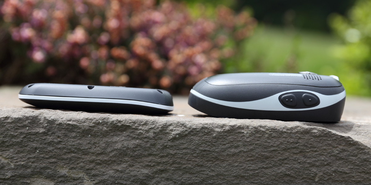

Die Hardware des S3867 hat sich gegenüber seinem Vorgänger deutlich geändert. Das S3867 hat ordentlich zugelegt, ist doppelt so dick und auch deutlich schwerer. Die baulichen Veränderungen sind vor allem dem Umstieg auf Wechsel-Akkus vom Typ AA (Mignon) geschuldet. Im Vergleich zu vielen anderen Outdoor-Navis war das S3857 durch seinen fest verbauten Li-Ion Akku besonders leicht und flach. Die rundere Bauform seines Nachfolgers ist bei Outdoor-Navis gebräuchlicher und liegt gut, wenn nicht sogar besser in der Hand. Dennoch hat auch ein leichtes und kleines Navi seine Vorteile, vor allem weil die Abmessungen des Displays nicht ebenfalls mitgewachsen sind. In der Hosentasche kann es mit dem S3867 schon recht eng werden. Da ist es praktisch, dass das neue Gehäuse die Möglichkeit bietet, eine Schnur oder ein Band zu befestigen.
MEDION S3857 vs S3867 SeiteMEDION S3857 vs S3867

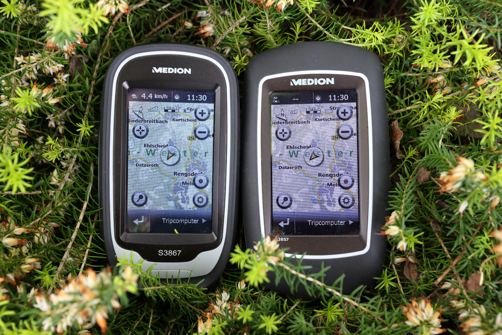

Die Verarbeitung des S3867 ist gut, die verwendeten Materialien sind leicht gummiert, um einen besseren Gripp bei Feuchtigkeit zu geben, nur die Rückabdeckung ist aus einem anderen Material, welches leichter verkratzt und auch farblich nicht ganz zum Rest des Gehäuses passt. Das Gerät ist wie sein Vorgänger nach IPX7 wasserdicht (Schutz gegen zeitweiliges Untertauchen).
Neu hinzugekommen sind zwei links angeordnete Hardwaretasten mit gutem Druckpunkt. Die Hardwaretasten sind zu Beginn nicht belegt, in der Software kann der Nutzer ihnen aber diverse Funktionen zuweisen.
Der interne Speicher von stattlichen 8 GB kann nun noch zusätzlich durch eine Micro-SD-Karte erweitert werden.
Wie schon sein Vorgänger, und in dieser Preisklasse eher ungewöhnlich, verfügt das S3867 mit einem barometrischen Höhenmesser und einem elektronischen Magnetkompass über alle wichtigen Sensoren.
