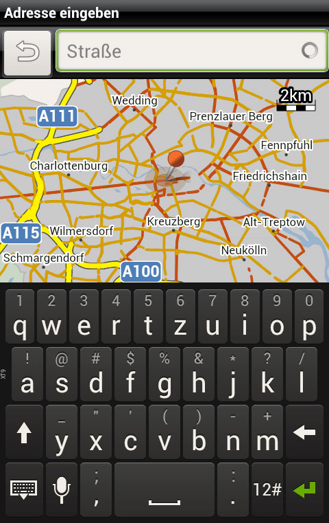

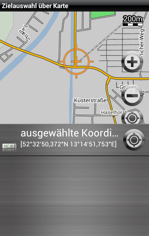

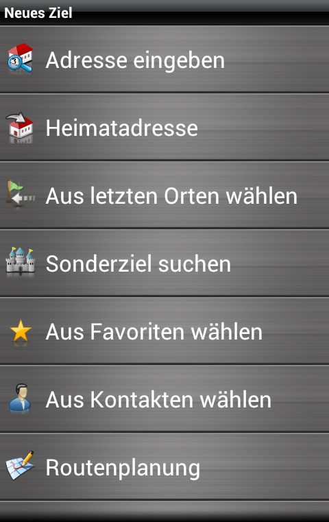

Die Reise beginnt wie immer mit der Eingabe einer Zieleingabe. Hier bietet MEDION diverse Möglichkeiten, welche über ein aufgeräumtes Hauptmenü schnell erreichbar sind. Neben der Eingabe einer Adresse ist auch die Suche und Auswahl von Sonderzielen, das Bestimmen eines Ziels aus der Karte oder die Eingabe von Koordinaten möglich. Sehr schön: Ziele werden oberhalb einer Kartenansicht eingegeben, welche dann den möglichen Zielort bereits vorab zeigt. Während der Eingabe werden ebenso vorgeschlagene Ziele in einer Liste angezeigt, was die Zielsuche beschleunigt. Leider können Ziele nicht im Querformat eingegeben werden, äußerst unpraktisch, wenn das Smartphone quer in einer Halterung steckt.

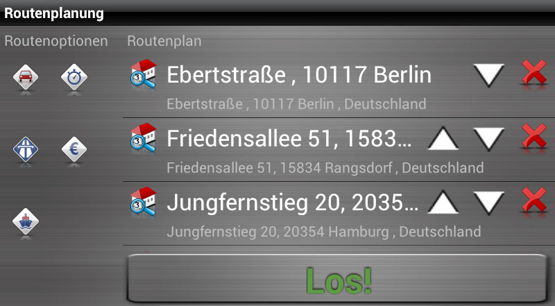

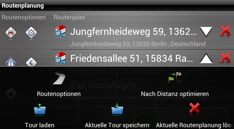

Eine Routenplanung mit Zwischenzielen ist möglich. Alle Routenpunkte lassen sich einfach erstellen, sortieren und löschen. Als Routen-Optionen stehen zur Verfügung: Fahrzeugtyp (Pkw, LKW, Motorrad, Fußgänger, Fahrrad), Routenart (kurz, schnell), Autobahn (vermeiden, ausschließen), Fähren (vermeiden, ausschließen). Eine Route kann gespeichert und später erneut geladen werden. Nach Berechnung ist auch eine Simulation möglich. Die Funktion um eine Route nach der Distanz zu optimieren ist etwas Versteckt erste durch das Drücken der Optionstaste des Smartphones zu erreichen. Dieses Feature ist immer dann sinnvoll, wenn man z.B. als Vertreter eine ganze Reihe von Kunden anfahren muss und die Reihenfolge unwichtig ist.

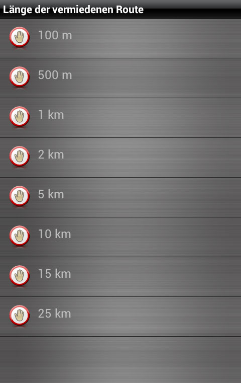

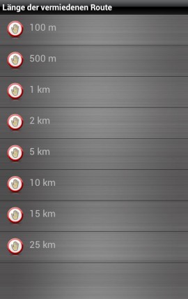

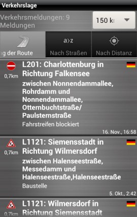

Ohne Aufpreis stellt MEDION auch einen Verkehrsservice zur Verfügung. Die Daten werden über eine mobile Datenverbindung von NAVTEQ bezogen. Zurzeit werden allerdings noch keine Echtzeit-Verkehrsflussdaten berücksichtigt, sondern lediglich normale Verkehrsmeldungen. Vor dem Fahrtantritt überprüft die App diese und liest auf der Route befindliche Störungen vor. Alle Meldungen sind auch noch einmal, nach verschiedenen Attributen geordnet, über einen eigenen Menüpunkt einsehbar. Bedauerlicherweise werden Verkehrsstörungen nur auf einer speziellen Ansicht in der Karte angezeigt, im normalen Navigationsmodus erfolgt noch keine Darstellung von Verkehrsstörungen. Sollte man einmal in einen Stau geraten, der nicht erfasst ist, lässt sich die voraus liegende Strecke auch sperren, der GoPal Navigator berechnet dann eine Ausweichroute.
