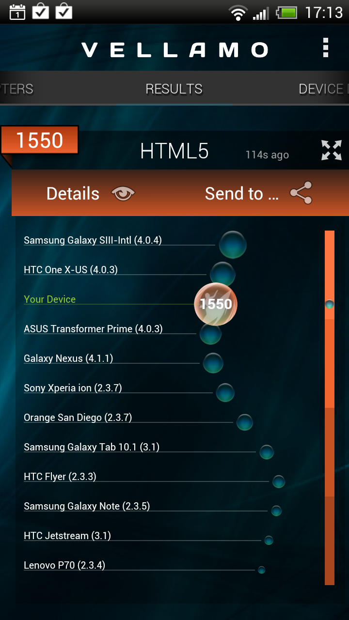

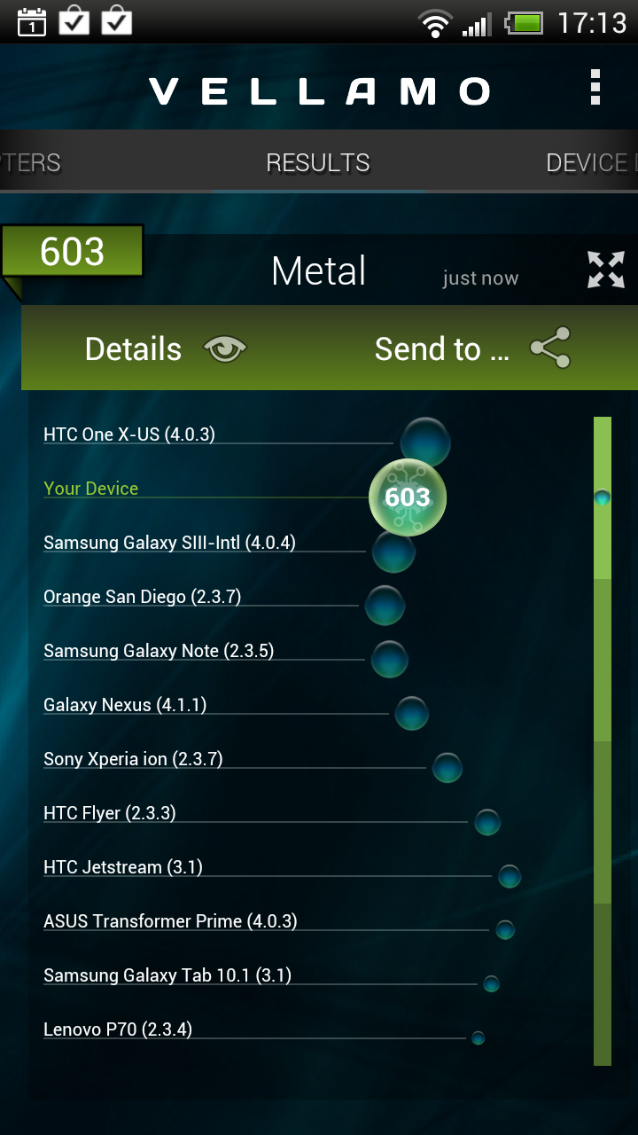

Die meisten Apps sind (noch) auf Single- oder Dual-Core-Betrieb ausgelegt. Daher kann ein Vierkerner nur dann seine Performance-Vorteile ausspielen, wenn die Programme, echten Vierkernbetrieb unterstützen, doch sind diese bisher rar. So wird verständlich, wenn das HTC One XL „überraschend“ trotz Dual-Cores Leistungsvorteile gegenüber seinem Vierkern-Bruder besitzt, wie bereits beim Vellamo Score unseres Performance-Tests des HTC One X zu sehen war. Inzwischen wurde der Vellamo Benchmarktest überarbeitet, und scheinbar liegt nun das One XL hinter dem One X. Ein näherer Blick verrät jedoch, dass als Vergleichsgerät das „HTC One X-US“ gelistet ist, das im Gegensatz zum europäischen One X eine S4 Krait CPU besitzt und LTE-fähig ist, also im Prinzip „unserem“ HTC One XL entspricht. Somit liegen die Abweichungen unserer Messwerte von den gelisteten des neuen Vellamo-Tests im Bereich der Toleranz.

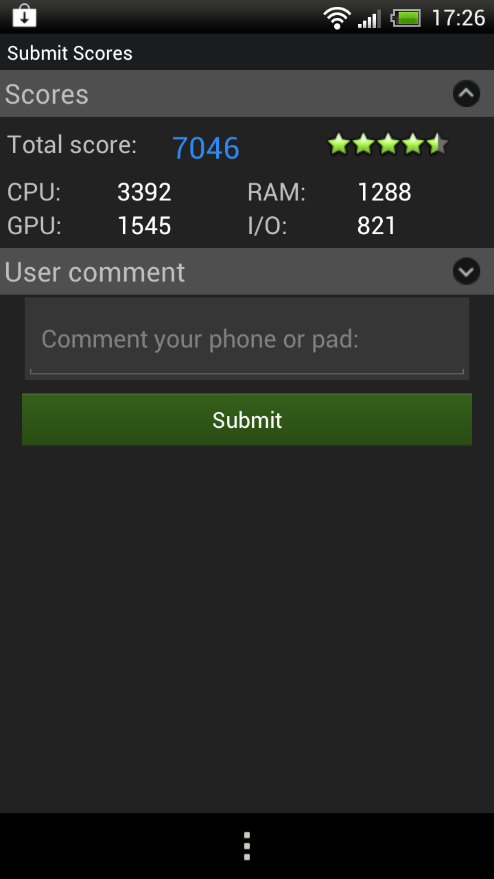

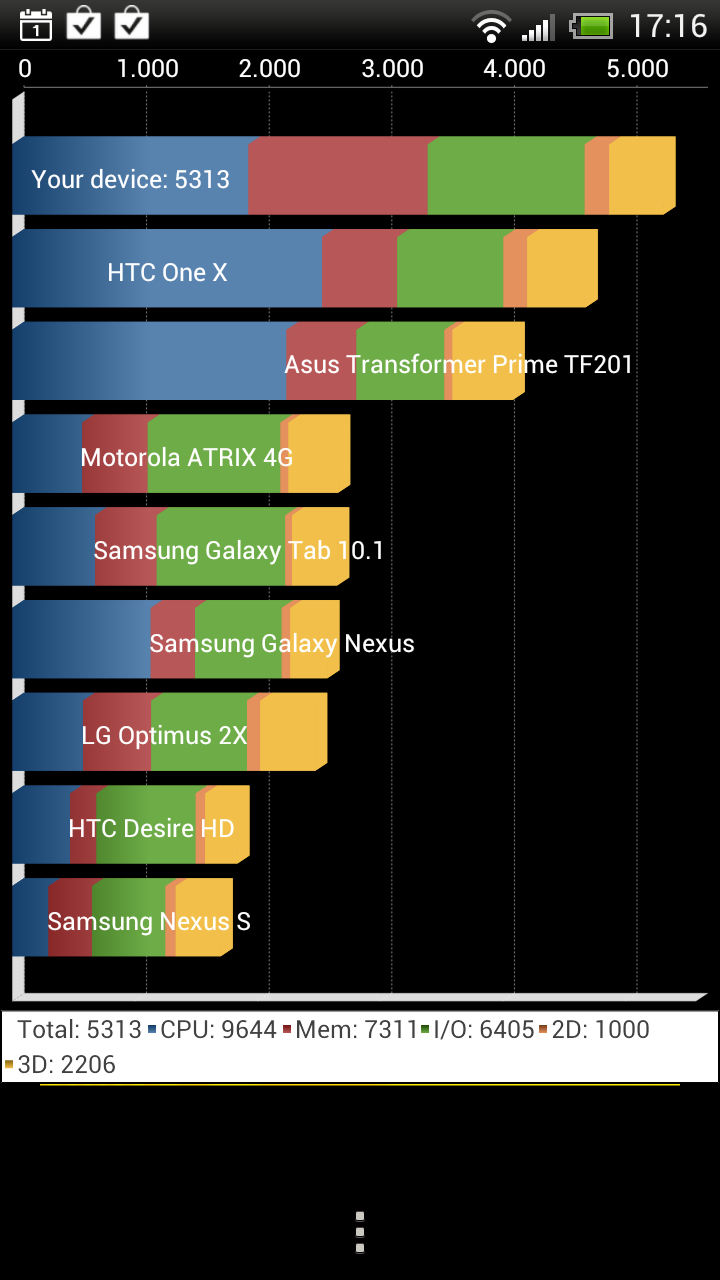

Auch beim beliebten „Quadrant Standard“ Mischtest hat das One XL mit über 5300 Punkten – ein ähnlicher Wert wie beim Samsung Galaxy SIII – gegenüber dem One X mit ca. 4900 Punkten die Nase leicht vorn, während es beim „AnTuTu Benchmark“ genau umgekehrt aussieht (ca. 7000 zu 11000 Punkte). Erklärung: Vellamo und Quadrant sind „Alltagstests“, während AnTuTu die – bisher eher theoretischen Vorteile – des Vierkerners auskitzelt. Allerdings hängt das neue Samsung Galaxy Note II beide HTC-Geräte (und auch das Galaxy SIII) locker in den Benchmarks ab.

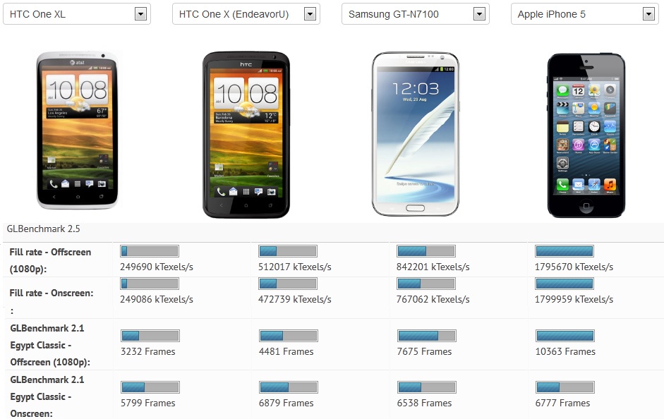

Beim GLBenchmark – Leistungstest mit Schwerpunkt auf Grafikeigenschaften – liegt die HTC One XL Kombination aus CPU MSM8960A plus GPU Adreno 225 hinter dem Tegra 3 des HTC One X, ganz zu schweigen von neueren Spitzengeräten wie dem Samsung Galaxy Note II (GT-N7100) oder dem Apple iPhone5.
