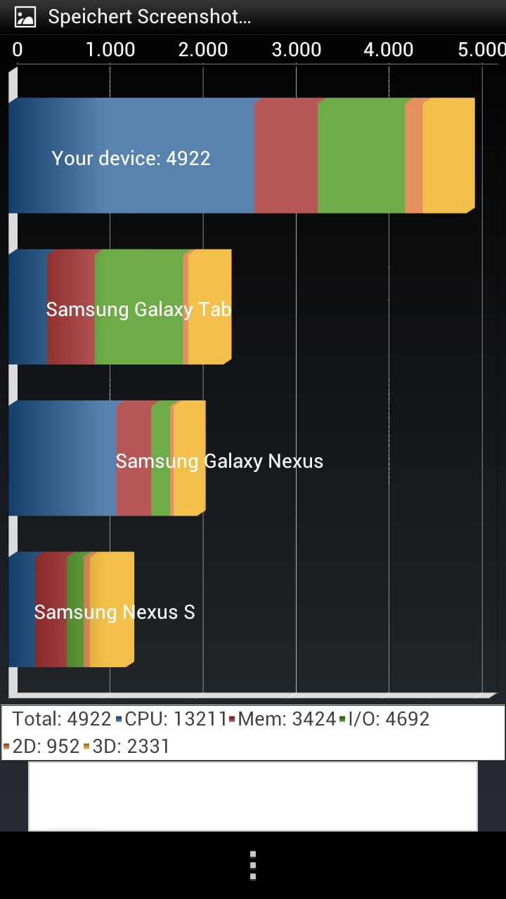

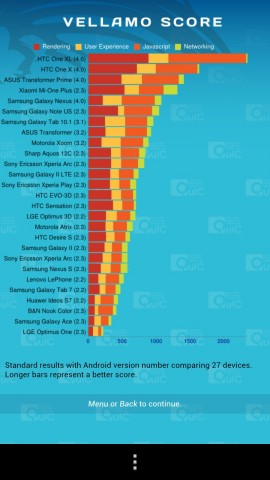

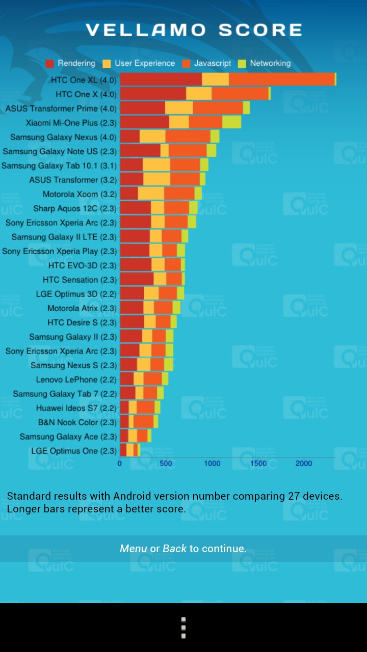

Die Erwartungen an einen Vierkerner sind zu recht hoch, und das HTC One X kratzt im Quadrant-Mischtest nach einem Performance-steigernden Software-Update an der 5000-er Marke. Auch im aussagekräftigen Vellamo-Test setzt es sich mit ca. 1600 Punkten nach unseren Messungen mit an die Spitze, noch vor den bisherigen Performance-Platzhirschen Asus Transformer Prime (Tablet mit ebenfalls Tegra 3). Wer könnte dem Tegra 3 – bis auf den gerade vorgestellten Exynos 4214 im Samsung Galaxy SIII – Paroli bieten? Im kleinen Bruder des HTC One X, dem HTC One S, werkelt ein Qualcomm Snapdragon der neuesten Generation (S4 Krait), ebenso in der AT T-US-Version des HTC One X (deutscher Name: HTC One XL). Der mit „nur“ zwei Kernen ausgerüstete, in Strom sparender 29 nm Technologie gefertigte Chip erreicht beim Quadrant-Standardtest ähnliche Werte wie der Tegra 3 und lässt ihn beim Vellamo-Test locker hinter sich, zumindest im HTC One XL.
Nur damit keine Missverständnisse aufkommen: Auch wenn das eine oder andere noch neuere Smartphone mit etwas höheren Leistungsindices aufwarten mag, so liegt die Rechenpower des HTC One X weit jenseits der Geräte mit Prozessoren der vorherigen Generation.

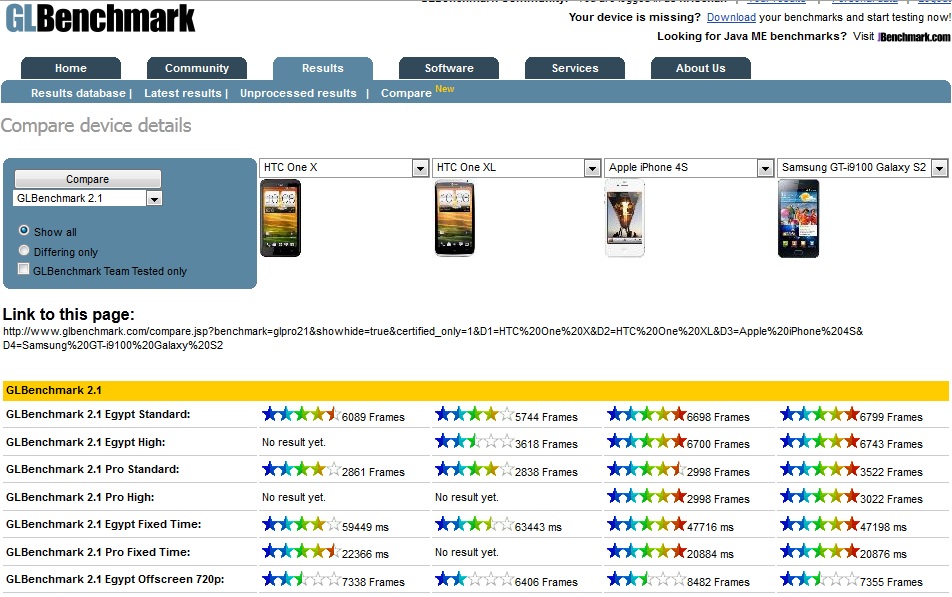

Beim reinen Grafik-Benchmark kann die Kombi HTC One X/Tegra 3 gut mit anderen bisherigen Spitzengeräten mithalten. Wichtig für eine Vergleichbarkeit sind wie üblich die Offscreen-Tests, bei denen das HTC One X relativ gut abschneidet.

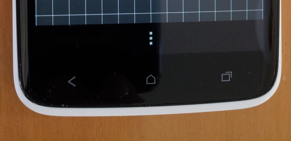

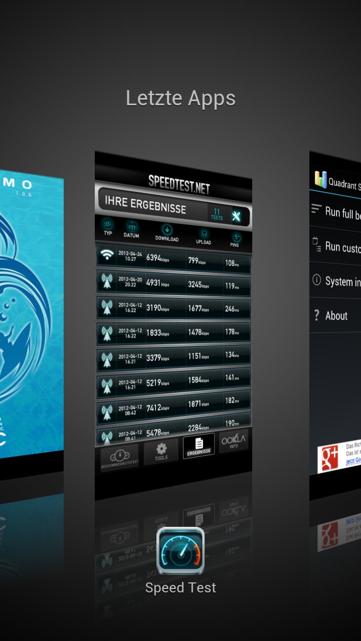

HTC hat dem One X lediglich zwei Hardwaretasten spendiert, eine Lautstärkewippe und den Stand-by- bzw. Power-On/Off-Schalter. Ansonsten fehlt die sonst typische Menü-Taste, die unter HTC Sense softwaremäßig gelöst ist, erkennbar an drei senkrechten Punkten. Die verbliebenen, gut kontrastrienden drei Softkeys hat HTC als „Zurück/Back“, „Startbildschirm/Home Screen“ und (neu) „letzte Apps“ ausgelegt.

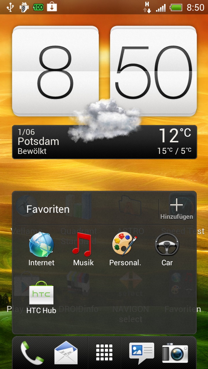

Android Ice Cream Sandwich (ICS) „pur“ ist an sich schon ziemlich bedienerfreundlich geraten, da ist es fast schon schade, wenn die Taiwanesen die hauseigene Oberfläche HTC Sense 4.0 darüber setzen. Sie bietet neben dem schon bekannten „aktiven Sperrbildschirm/active lock screen“ und bis zu 7 personalisierbaren Startbildschirmen eine neu organisierte Taskleiste sowie eine Favoriten-Taste, die mit Widgets der wichtigsten Applikationen belegbar ist.
