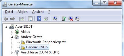

HTC HD2 (Leo): Ein Raubtier setzt Maßstäbe - Synchronisierung - 1Die Synchronisierung mit dem PC bereitete unter Windows XP Home 32 bit mit ActiveSync 4.5 keinerlei Probleme. Erhebliche Schwierigkeiten traten dagegen unter Windows 7 Premium 64 bit mit Windows Mobile Device Center (WMDC) 6.1 auf. Der geforderte RNDIS-Treiber (Remote Network Driver Interface Specification) konnte zwar heruntergeladen, aber trotz mehrtägiger Versuche (!) nicht installiert werden, und weder Microsoft noch HTC konnten Abhilfe schaffen.
Ein Blick ins Internet verschaffte die Gewissheit, dass das Problem nicht unbedingt selten bei der Kombination HD2 und Windows 7 auftritt. Gleichzeitig wurden verschiedene Lösungen gehandelt, die leider beim Autor nichts fruchteten. Erst die De- und anschließende Reinstallation des WMDC 6.1 ermöglichte wundersamer weise, den RNDIS-Treiber zu installieren. Problemlos verlief dagegen die Synchronisierung unter Bluetooth, obwohl im Gerätemanager der Treiber als fehlerhaft installiert angezeigt wurde.

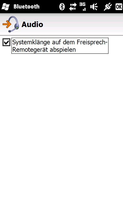

Die System-Sound-Ausgabe über Mono-BT-Headset funktioniert nicht, obwohl im BT-Manager diese Funktion vorgesehen ist. Motorrad- und Cabriofahrer müssen daher zu einem Stereo-A2DP-Headset für verständliche Navigationsansagen oder Musik unterwegs greifen. Wird einschlägigen Internetforen Glauben geschenkt, gibt es zudem erhebliche Schwierigkeiten, das HD2 mit einigen Car Audio Anlagen über Bluetooth zu verbinden.

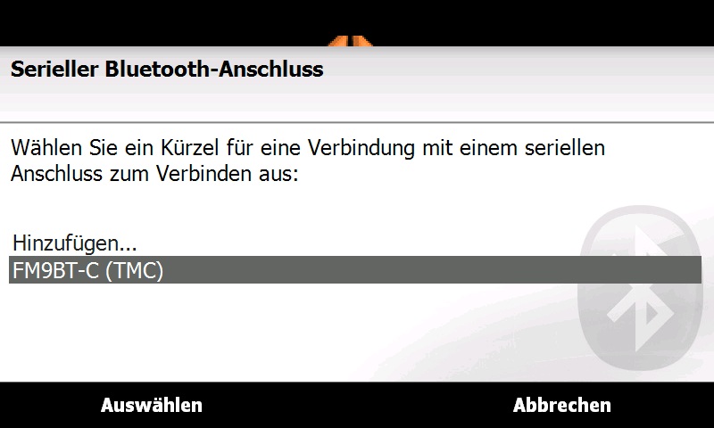

Zwar verliefen Pairing und Connect mit dem TMC-Receiver GNS FM9BT-C problemlos, nach jedem Start von MN 7.4.0 PDA oder iGO8 verlangt der Widcomm BT Stack jedoch einen Re-Connect, d.h. der BT Stack funkt trotz Pairings und erfolgreicher Erstverbindung dazwischen. Ist der BT-TMC-Receiver nicht anwesend, wird dies vom Widcomm BT Stack nicht akzeptiert und verlangt in ca. dreisekündlichen Intervallen nach einem Re-Connect. Dies ist sowohl während der Navigation ärgerlich als auch hinderlich, da der BT Stack nicht einfach seine Re-Connect-Versuche irgendwann einstellt sondern schlicht das Navigationsprogramm zum Absturz bringt.

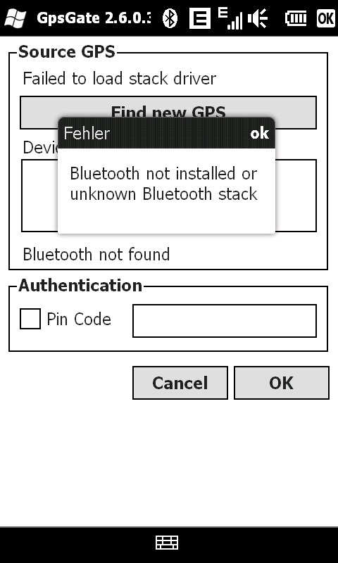

Wir haben versucht, die geschilderten Schwierigkeiten mit dem Port-Splitter Franson GpsGate zu umgehen. Auch hier sind wir gescheitert, weil GpsGate den Widcomm BT Stack erst gar nicht erkennt.
Genauso ist es unmöglich, System-Sound auf ein Mono-Headset umzuleiten – unter Microsoft BT Stack kein Problem. Auch hier sind wir gescheitert, obwohl der Widcomm BT Manager extra eine (wirkungslose) Checkbox – Systemklänge auf dem Freisprech-Remotegerät abspielen – vorsieht. System-Audio-Routing funktioniert nur mit Stereo-Bluetooth-Headsets (A2DP-Protokoll), dann allerdings auch ohne die Checkbox. Nachteilig wirkt sich beispielsweise bei Navigationsansagen aus, dass das Stereo-BT-Headset nach ein paar Sekunden ohne Audioansage in Standby verfällt und danach bei den nächsten Tonsequenzen verspätet anspringt, wodurch die Ansagen anfangs verstümmelt sind.
