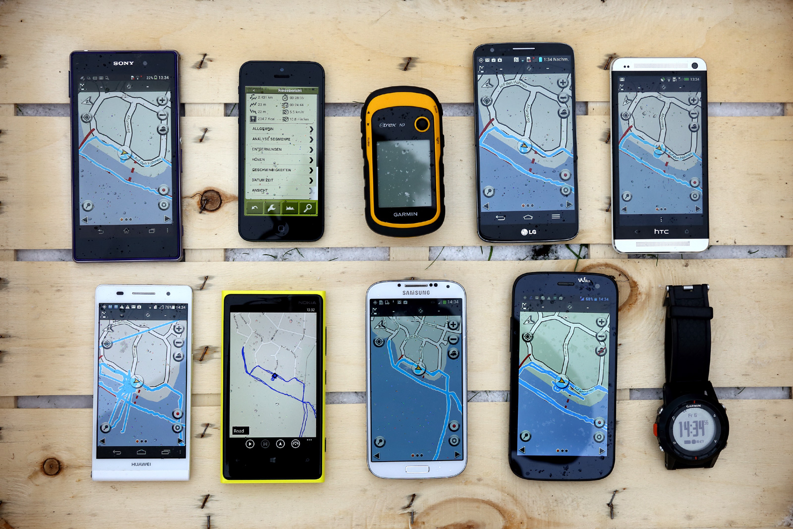

Wie gut ist der GPS-Empfang aktueller Top-Smartphones Apple iPhone 5, Samsung S4, HTC, Huawei P6, LG G2, Nokia Lumia 920, Sony Z1 und Wiko Darknight im Vergleich zu einem Garmin-Outdoor-GPS? Wir haben die Tracks verglichen…
Moderne Smartphones sind für viele Nutzer mittlerweile die eierlegende Wollmilchsau und werden damit auch immer häufiger für eine Outdoor-Navigation (z.B. Geocaching, Wandern) genutzt. Unser zurückliegender Vergleichstest Outdoor-Smartphones brachte erhebliche GPS-Empfangsprobleme vieler Outdoor-Smartphones zu Tage. In unserem aktuellen Vergleichstest haben wir nun die Top-Geräte der bekanntesten Smartphone Hersteller gegeneinander antreten lassen.
Beweisen mussten sie sich gegenüber einem Garmin eTrex 10, einem Einsteiger Outdoor-Navigationssystem, welches für seinen hervorragenden GPS-Empfang bekannt ist und uns daher als Referenz dient.

sony_z1Das Sony Z1 liefert einen guten Track. Der Track ist zwar etwas nervöser als der des eTrex10, zeigt aber alle Details und kann ebenfalls als gut geglättet bezeichnet werden. Im Stand ist der Empfang auch bei schlechten Bedingungen recht stabil. Unter den insgesamt guten Empfangsbedingungen liegt das Sony Z1 dicht hinter dem Referenzgerät und zeigt insgesamt eine starke Leistung.
etrex10Das Referenzgerät Garmin eTrex 10 zeichnet den besten Track. Der Track selbst liegt am nächsten zur realen Position und zeigt wenige Abweichungen. Das eTrex 10 erzeugt gut geglättete Tracks, ohne auch nur kleine Details zu verschlucken. Ein Wechsel der Wegseite wird zuverlässig abgebildet. Bei schlechtem Empfang im Stand bleibt die Position ruhig und erzeugt keine Sprünge.
lg_g2_samsung_s4Das LG G2 und das Samsung Galaxy S4 liegen in etwa auf einem Niveau. Die Tracks sind bereits unter den guten Empfangsbedingungen deutlich unruhiger, ohne jedoch wesentlich vom Weg abzuweichen.
Details sind noch erkennbar, heben sich aber wesentlich schlechter vom Hintergrundrauschen (Abweichungen von der eigentlichen Strecke) des Tracks ab. Im Stand zeigen beide Geräte eine gewisse Unruhe, ohne jedoch extreme Werte zu erzeugen. Unter den guten Empfangsbedingungen sind die Tracks dieser beiden Geräte gerade noch als gut zu bewerten.
iphone5Das iPhone 5 zeigt bereits erhebliche Abweichungen zur eigentlichen Position. Selbst bei freier Sicht (am Feld) kommen größere Abweichungen zustande. Details wie z.B. die Schlangenlinien sind nur noch ansatzweise zu erkennen. Bewusst erzeugte Details gehen im Hintergrundrauschen unter. Besonders am Waldrand und auch im Wald zeigen sich die Schwächen des iPhone-5-GPS-Empfangs. Es bleibt zu befürchten, dass das iPhone 5 bei schwierigeren Empfangsbedingungen im Sommer ernsthafte Probleme bekommt. Unter den getesteten Bedingungen ist der Empfang als ausreichend zu bewerten.
wiko_darknightDas Wiko Darknight zeigt einen Track, der grundsätzlich mind. auf dem Niveau des LGs bzw. Samsungs liegt. Doch im Stand bei schwierigen Empfangsbedingungen zeigt das Wiko Darknight eine breite Positionswolke. Eine solche Wolke hat in der Praxis zur Folge, dass die zurückgelegte Strecke auch in einer Pause weiter aufsummiert wird. Innerhalb weniger Minuten können so leicht einige Kilometer hinzukommen. Der Track des Wiko Darknight lässt vermuten, dass es grundsätzlich in der Lage ist, einen guten Track aufzuzeichnen, bei härteren Bedingungen aber durchaus Schwierigkeiten bekommen könnte.
htc_oneDer Track des HTC One steckt voller Widersprüche. Über weite Strecken ist der Empfang als gut zu bewerten und der Track erscheint glatt und sauber, zeigt dennoch alle Details. Doch am Waldrand gibt es komplette Aussetzer und zwischen den Trackpunkten liegen teilweise mehr als 50 Meter. Auch im südlichen Teil der Strecke gibt es einen unerklärlichen Ausreißer. Wir konnten diese Probleme bei einem zweiten Trackvergleich des HTC ONE mit anderen Geräten nicht reproduzieren. Der in diesem Vergleich gezeigte Track liegt hinter den Möglichkeiten des HTC ONE. Aber ein Test ist eben oftmals nur eine Momentaufnahme und diese ist leider nur ausreichend.
huawei_p6_lumia_920Das Nokia Lumia 920 und das Huawei P6 stellen die Schlusslichter dar. Beim Nokia Lumia 920 sind vor allem die Waldpassagen ein Problem. Es kommt zu größeren Abweichungen und einem sehr zackigen Track, der alle Details verschwimmen lässt. Am Waldrand liegt die Position des Lumia derart neben dem Weg, dass er sogar den Parallelweg erreicht. Das Huawei P6 liegt zwar im Wald etwas besser, gibt sich allerdings im Stand bei schwierigen Empfangsbedingungen die absolute Blöße und neigt zu massivsten Ausreißern. Solche Fehler erzeugen auch im Kfz-Navigationssystem gerne eine unnötige Routenneuberechnung nach Tunneln und können zu größeren Verwirrungen der Navi-Software führen.
Die Garmin Fenix wurde im Gegensatz zu den Smartphones am Arm getragen und hat daher eine schlechtere Ausrichtung. Insgesamt ist die Garmin Fenix aber nicht für einen besonders hervorragenden GPS-Empfang bekannt: siehe Trackvergleich Garmin Fenix

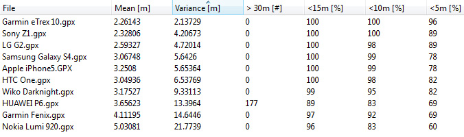

Quantitative Auswertung
Diese Auswertung berechnet zu jedem Trackpunkt die Abweichung zu einer auf der Karte erzeugten Referenzstrecke. Die Karte wurde auf ihre Qualität zur Erzeugung einer solchen Strecke überprüft und die Referenz über die Zeit immer weiter verbessert. So lässt sie eine Genauigkeit von 1-3 Metern erwarten. Die Berechnung erfolgt mit Hilfe des TrackComp Tools (vielen Dank an kiozen aus dem Naviboard). Die Auswertung zeigt die Verteilung der Abweichung zur Referenzstrecke (nicht zum Referenzgerät). Die quantitative Auswertung deckt sich in der Reihenfolge weitgehend mit unserer subjektiven Bewertung.
TrackComp_Top_SmartPhones
Mean [m]: Der Mittelwert aller Abstände zur Referenz. Ein Maß, inwieweit der gesamte Track der Referenz entspricht. Je kleiner desto besser.
Variance [m]: Ein Maß, das anzeigt, wie stark die Abstände zur Referenz um den Mittelwert schwanken. Ein glatter Track wird immer einen besseren Wert haben, als ein unruhiger.
>30m[#]: Anzahl der Punkte, die weiter als 30 m von der Referenz entfernt sind. Diese Punkte werden bei der Berechnung des Mittelwertes und der Varianz nicht beachtet.
<Nm[%]: Prozentualer Anteil der Trackpunkte, deren Abstand zur Referenz kleiner als N ist.
Fazit
Die Frage, ob Top-Smartphones einen guten GPS-Empfang haben, kann dieser Vergleich nicht abschließend klären. Vor allem die sehr guten winterlichen Empfangsbedingungen tragen vermutlich im Wesentlichen dazu bei, dass die Top-Smartphones deutlich bessere Ergebnisse erzielten als die von uns im Sommer getesteten Outdoor-Smartphones. Unter den genannten Bedingungen sind die GPS-Empfangsleistungen vieler Smartphones durchaus gut, wenn man bedenkt, dass auch viele reine Outdoor-Geräte nicht an unser Referenzgerät herankommen. Besonders das Sony Z1 und mit leichten Abstrichen auch das LG G2 und das Samsung Galaxy S4 konnten überzeugen. Das HTC One und das Wiko Darknight haben einen gemischten Eindruck hinterlassen.
Enttäuschend waren die Ergebnisse vor allem vom Nokia Lumia 920, Huawei P6 und auch vom Apple iPhone 5. Wenn ein Smartphone unter diesen einfachen Empfangsbedingungen bereits derartige Abweichungen aufzeigt, wird die sommerliche Outdoor-Tour durch Wald, Berge und tiefe Täler sicher zu Problemen führen. Das Ergebnis sollte jedoch insgesamt in keine Richtung überbewertet werden und als vorläufig gelten. Ein solcher Test muss für eine hohe Aussagekraft unter verschiedenen Bedingungen wiederholt werden. Wir haben eine Wiederholung im Sommer fest eingeplant!
