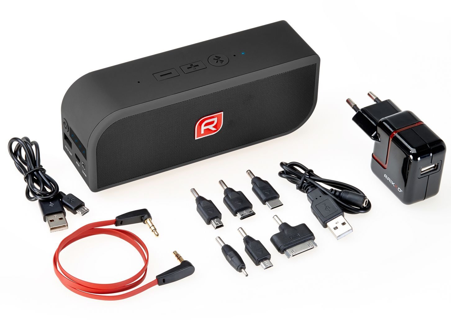

In der kompakten Box des Raikko Evolution befindet sich der Lautsprecher selbst, ein Ladeadapter für die Steckdose, ein Mini-USB-Kabel, ein Aufbewahrungsbeutel, ein Adapter-Kit sowie eine gedruckte Kurzanleitung.

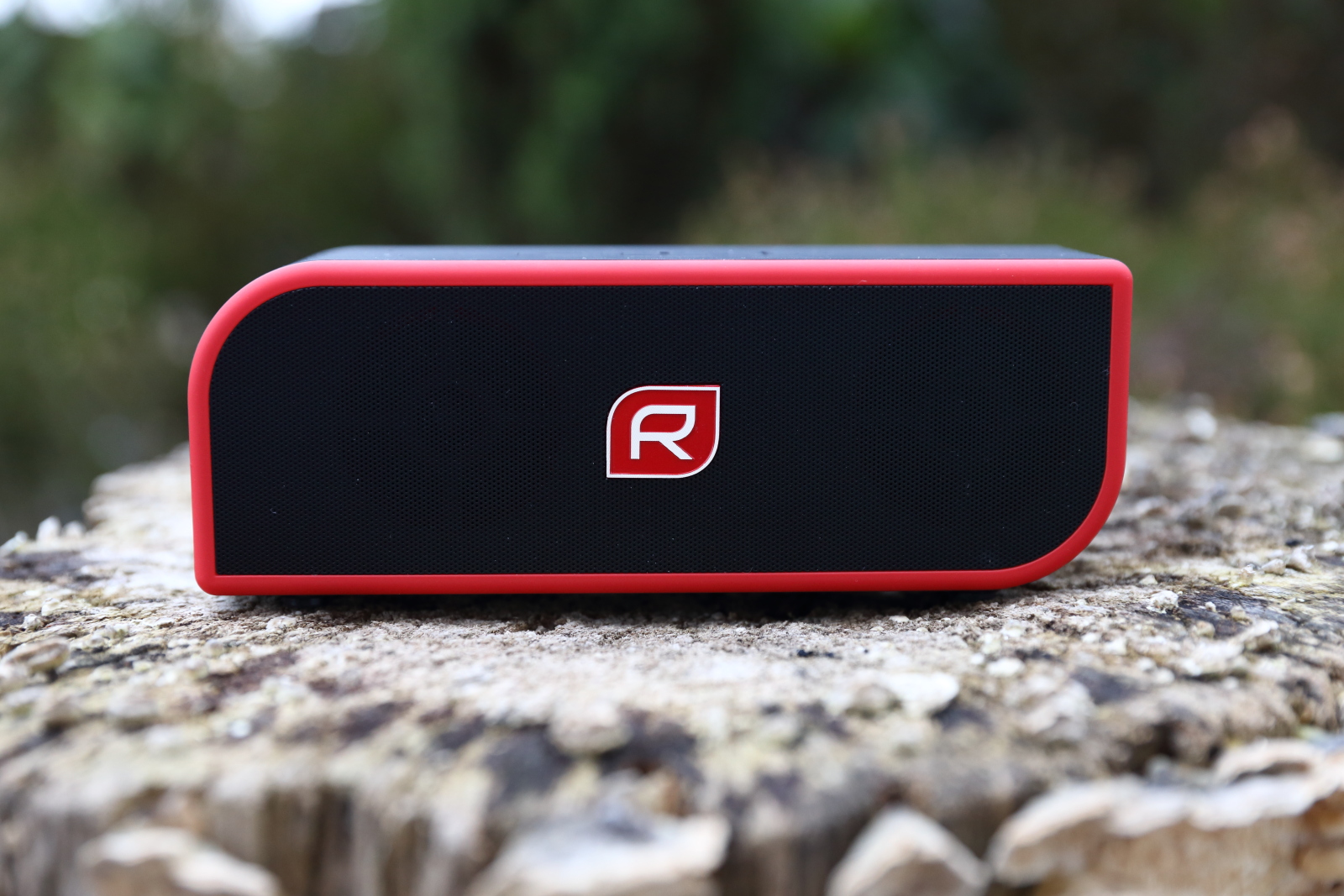

Der Raikko Evolution passt durch seine Bauweise gut ins Gepäck oder den Rucksack, wobei er durch sein Gewicht von 330 Gramm kaum auffällt. Bis auf das Lautsprechergitter an der Vorderseite, auf dem auch das Raikko-Logo prangt, ist das Gerät komplett mit einer schwarz-roten Softtouch-Oberfläche überzogen. Farblich kann vor dem Kauf außerdem zwischen Schwarz-Weiß oder nur Schwarz gewählt werden. Verarbeitet ist der Lautsprecher hervorragend und robust, die Seitenteile sind aus stabilem Kunststoff gefertigt.

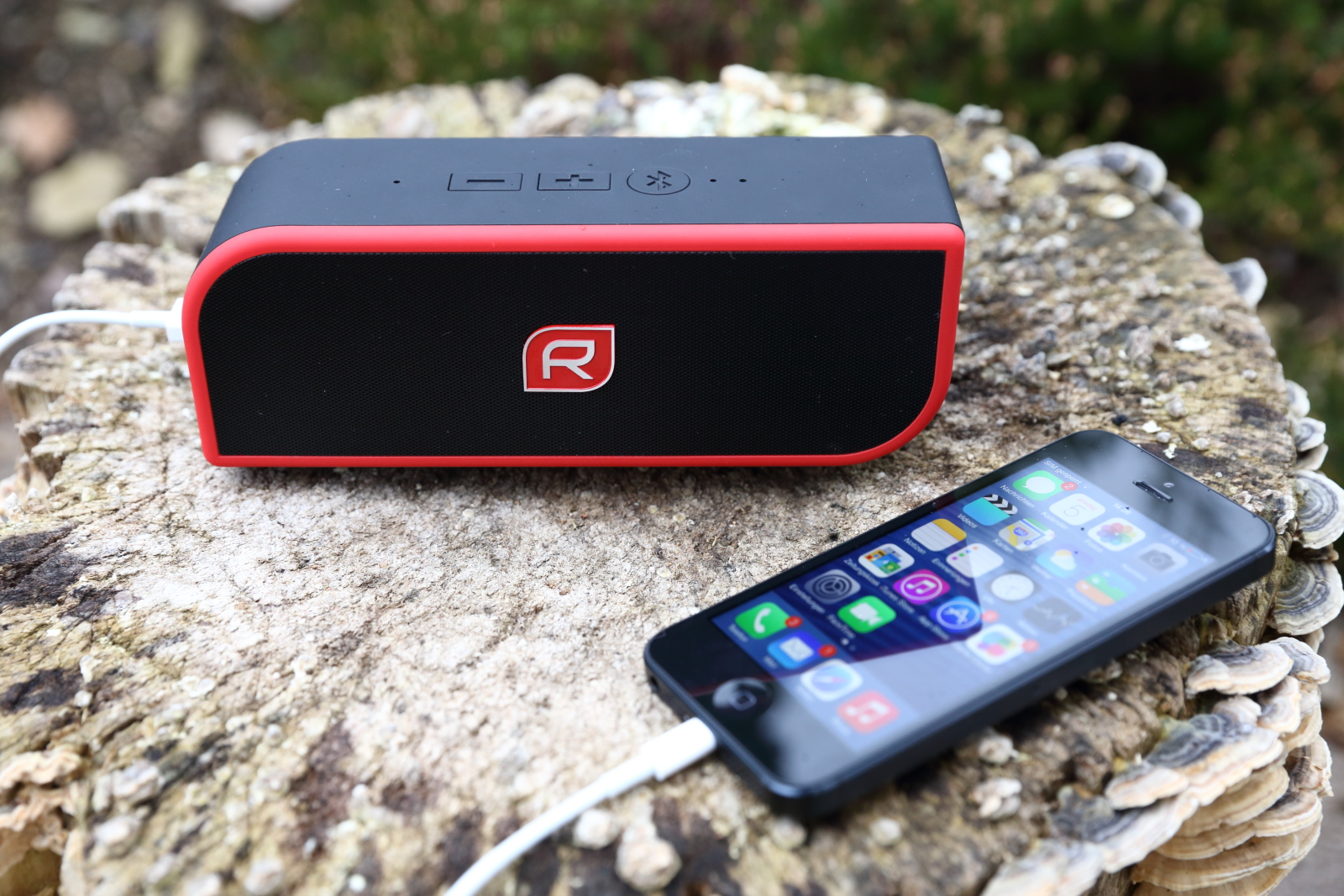

Wir haben bei einer 2-Watt-Entladung eine Kapazität von 14,8 Wattstunden gemessen. Dieser Wert passt gut zu den Herstellerangaben. Die Umwandlung der Akkuspannung in eine geregelte 5-Volt-Ausgangsspannung bringt immer Verluste. Weitere Verluste entstehen durch die Tatsache, dass Bluetooth und Lautsprecher auch im reinen Betrieb als externer Akku nicht komplett deaktiviert sind und sich auch nicht abschalten lassen. Die Kapazität reicht aus, um ein iPhone 5 knapp 2 x komplett zu laden.
raikko_evolution_iphone5
Die Ladeleistung des Raikko Evolution wird vom Hersteller mit 1 Ampere angegeben. Moderne Tablets ziehen gerne auch wesentlich mehr Strom. Erfreulicherweise liegt die von uns gemessene maximale Ausgangsleistung des Raikko Evolution bei ca. 12 Watt (über 2,5 Ampere), weit über der Herstellerangabe. Eine deutliche Erwärmung des Gerätes ist bei dieser Leistung normal. Mit dieser Leistung lässt sich ein Smartphone oder Tablet schnell laden.
