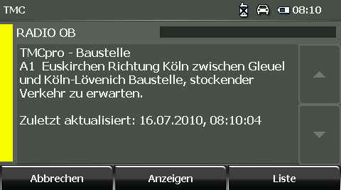

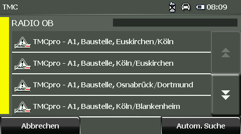

Störenende Abrisse im Satellitenempfang konnten im Testzeitraum nicht ausgemacht werden. Allerdings hatte das Gerät manchmal bei nah und parallel verlaufenden Strecken, Probleme die richtige Position zuzuordnen. Aber das ist eher ein generelles Problem der GPS-Genauigkeit, als ein Problem des Falk Vision 700.Falk hat mutig dem Vision, die sonst bei Falk immer noch zusätzlich übliche Wurfantenne nicht mehr beigegeben. Der Empfang von TMC/TMCpro ist beim Vision 700 auch ohne angeschlossene externe Antenne wirklich zuverlässig möglich. Das lästige Kabel der Wurfantenne kann man sich nun sparen, aber dennoch kann die Empfangsleistung mit einer externen Antenne noch verbessert werden. Zu beachten ist, dass TMCpro beim Vision 700 bereits als Lifetime-Lizenz kostenfrei enthalten ist.
