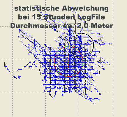

Nun sind die Empfangspegel nur ein kleiner Teil der Navigationseigenschaften die ein Empfänger beherrschen muss. Ein anderer, aber ebenfalls sehr wichtiger Aspekt ist die Positionsgenauigkeit. Hierzu wurde ein LogFile über einen Zeitraum von etwa 15 Stunden (entspricht in etwa der ermittelten Akkulaufzeit von 14-17 Stunden) im Stillstand aufgenommen und ausgewertet.
Das Bild (1.) am Ende dieser Seite, zeigt die statistische Mittlung der Positionsgenauigkeit für diese 15 Stunden. Sie liegt bei einer Abweichung von ca. 2 Metern und zeigt auch bei der Detailbetrachtung keine Extremänderungen (Springen der Position).
Was kann man aus den Kreisen entnehmen? Der grüne Kreis zeigt den Positionsbereich auf der bei 68,27% der aufgenommenen Positionspunkte als Altitude/Longitude ermittelt wurde. Das ist ein Wert der direkt aus der Praxis abgeleitet ist. Der schwarze Kreis beschreibt einen statistischen Wert. Dieser wird nach der Least Squares best fit method ermittelt. (Puh, schwieriges Wort). Was aber sehen wir daraus? Die Least Squares best fit method beschreibt ein Rechenverfahren das nach einer vorgegeben Methodik versucht die Wahrscheinlichkeit der Häufigkeitsverteilung zu ermitteln. Ich habe lange überlegt ob ich das aufzeigen soll. Da die beiden Kreise aber in dem Fall keine allzugroßen Unterschiede zeigen, habe ich beide sichtbar gelassen.
Für die Leser, welche diese Grafik tiefer betrachten/analysieren wollen. Ich habe hier von Kreisen geredet weil damit die Erklärung besser von der Hand geht. Man möge mir diese Erleichterung verzeihen. Im Grunde genommen muss man von Elypsen reden. Zur Orientierung nenne ich die Gitterkordinaten die man ja gut erkennen kann. In der horizontalen beträgt der Linienabstand 2,7 Meter, in der vertikalen beträgt der Abstand 3,9 Meter.
Hierzu ein Hinweis:
Die Abweichungen sind bei allen GPS-Empfänger natürlich von den jeweils angetroffenen Empfangsbedingungen der Satelliten abhängig. Deshalb können im Einzelfall auch schon mal, wenn schlechte Bedingungen vorliegen, höhere Werte auftreten.
Aber auch in diesem Punkt entspricht der Adapt700 den Vorgaben, den die etablierten Mitbewerber vorgegeben haben. Das bei einigen Empfänger zu beobachtende „Springenkonnte während diesem Langzeittest nicht festgestellt werden.

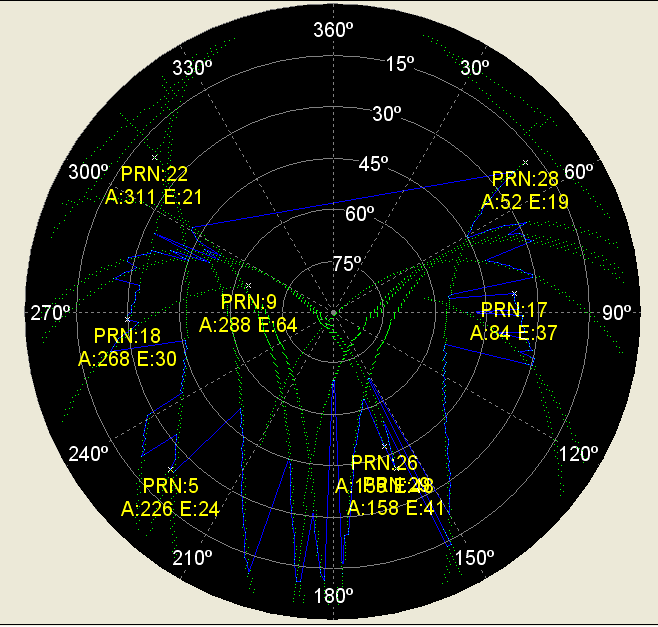

Als kleiner Nebeneffekt ist bei der Aufnahme des LogFiles ein Bild (2.) entstanden, auf dem die Satellitenlaufbahnen über diesen 15-stündigen Zeitraum zu sehen sind.
Das typische „Nordloch“ der Laufbahnen ist gut zu erkennen.
Die blaue Fläche zeigt die Fläche der Satelliten, die während des Zeitraumes InUse genommen wurden.
