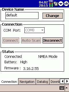

Getestet habe ich die Royaltek RBT 3000 in zwei Ausführungen, sowohl mit der neueren Firmware 3.16.2.55 als auch mit  der älteren Ausführung 3.14.9.49, beide zusammen mit einem iPAQ 2210.

Man beachte die Angabe Class 3 der Bluetooth-Reichweite. Trotz dieser schwächsten Sendeleistung der 3 Bluetooth-Klassen 1, 2 und 3 unterscheidet sich die aktuelle Firmware 3.16.2.55 doch sehr positiv von der Vorgängerversion 3.14.9.49.
Mit der neuen Version war die Verbindungsaufnahme zum 2210 im Wohnmobil über 4 Meter (ohne direkten Sichtkontakt) überhaupt kein Problem, was für die Vorgängerversion nicht uneingeschränkt zutraf.
Der Bluetoothmanager des iPAQ bestätigt das: Die Anzeige der Signalstärke liegt bei der neuen RBT im direkten Vergleich deutlich höher.
Die Firmware kann allerdings nicht auf neueren Stand geflasht werden.
