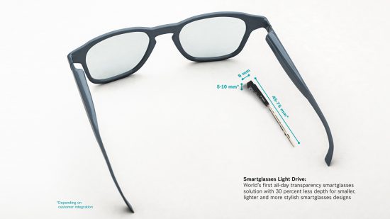

Das Light Drive System kann sogar in die eigene handelsübliche Brille mit oder ohne Sehschärfenkorrektur integriert werden, allerdings muss der Bügel hierzu breit genug sein, um das Modul aufzunehmen. Doch wie der Name schon andeutet, ist die Smartglasses-Lösung von Bosch besonders klein und leicht.
Laut Bosch ist das Modul schmaler als andere Datenbrillen-Lösungen. Es wiegt unter 10 Gramm und misst 45-75 mm x 5-10 mm x 8 mm. Der 350-mAh-Akku soll eine Laufzeit bzw. Einsatzdauer von 14 Stunden erlauben. Hilfreich ist dabei das Bluetooth Low Energy mit geringem Stromverbrauch zur verbindungslosen Kommunikation.
