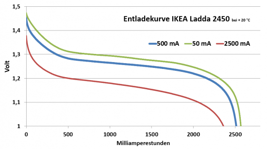

Kapazität, Leistung und Innenwiderstand

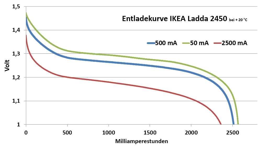

Der LADDA 2450 wird mit einer Kapazität von 2450mA bei 1,2V beworben was einer Energie von 2940mWh entspricht. Getestet haben wir folgende Kapazität:
- Kapazität bei 50mA Entladestrom: 2590mAh (3,315wh)
- Kapazität bei 500mA Entladestrom: 2509mAh (3,141wh)
- Kapazität bei 2500mA Entladestrom: 2355mAh (2,740wh)
Der Akku erreicht damit die Herstellerangabe problemlos und kann als NiMH-Akku mit besonders hoher Kapazität bezeichnet werden. Die mittlere Spannung liegt mit 1,252V bei 500mA bzw. 1,163V bei 2500mA Entladestrom relativ hoch was den Akku auch für Anwendungen mit höherer Leistung interessant macht. Der Innenwiderstand eines neuen Akkus liegt mit je nach Ladezustand zwischen 25,5 und 30,5 mΩ was im Vergleich zu anderen Akkus im Mittelfeld liegt.

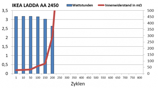

Zyklen und Lebenserwartung
Ein Akku altert über die Zeit und maßgeblich über die Anzahl der Lade-/Entladevorgänge (Zyklen). Der LADDA 2450 zeigt die für Akkus mit hoher Kapazität typische relativ geringe Zyklenfestigkeit.
- Kapazität nach 10 Zyklen: 100,5 Prozent
- Kapazität nach 100 Zyklen: 99,8 Prozent
- Kapazität nach 200 Zyklen: 83,2 Prozent
- Zyklen bis 50 Prozent: 248 Zyklen
Zum Vergleich: die besten NiMH-Akkus in unserem Vergleichstest erreichen 1350 Zyklen wobei diese Akkus und auch deutlich reduzierte Gesamtkapazität haben.

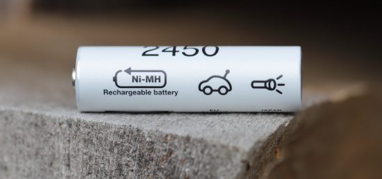

Von welchem Hersteller stammt der LADDA 2450?

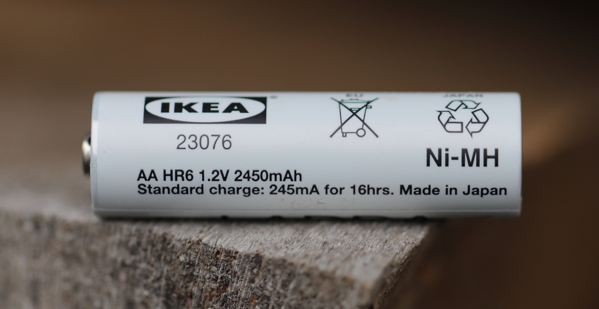

Ikea baut Möbel und ist sicher kein Akkuhersteller! Ikea muss diesen Akku also als OEM-Produkt von einem Hersteller einkaufen. Auch wenn es keine offizielle Bestätigung gibt, es spricht vieles dafür, dass es sich beim LADDA 2450 um einen Panasonic XX bzw. Panasonic eneloop PRO Akku handelt.
| IKEA LADDA 2450 | Panasonic XX (HR-3UWXB) | |
| Kapazität Hersteller | 2450mAh | 2450mAh |
| Kapazität gemessen | 2509mAh | 2528mAh |
| Kapazität bei -20°C | 0mA | 0mA |
| Ø Spannung bei 2,5A | 1,163V | 1,163V |
| Anzahl der Zyklen bis 50% | 248 | 245 |
| Gewicht | 30,06g | 30,06g |
| Kapazität nach 1 Jahr | 77,9% | 77,9% |
Dieser Vergleich lässt keine andere Schlussfolgerung zu: der LADDA 2450 ist ein OEM-Produkt von Panasonic und dem eneloop PRO bzw. dem Vorgänger XX extrem ähnlich oder identisch. IKEA verlangt 6,49 EUR für vier Akkus was deutlich günstiger ist als der Panasonic eneloop PRO der

Alle meine Sanyo mit Made Japan haben ein Herstelldatum, auch die von IKEA mit Made in Japan. Von der IKEA-Seite: Letzte Chance! Nur noch kurze Zeit erhältlich. Was kommt danach — China Akkus??
Die Panasonic eneloop aus Japan haben die Bezeichnung:
AA… BK-3MCCE / 4LE (HR6)
AAA.. BK-4MCCE / 4LE (HR3)
Ich nehme die AA-Versionen als Beispiel.
BK-3MCC (hergestellt in Japan ) = kein zusätzlicher Buchstabe, nur japanischer Markt
BK-3MCC A (hergestellt in Japan ) = nordamerikanischer Markt und China
BK-3MCC E (hergestellt in Japan ) = europäischer Markt / russischer Markt
BK-3MCC E * (hergestellt in China ) = südamerikanischer Markt , südostasiatischer Markt, australischer Markt / neuseeländischer Markt.
BK-3MCC W* (hergestellt in China/Japan)=Für den Verkauf in großen Mengen und für einige Unterhaltungselektronik wie Logitech-Mäuse.
Es gibt zur Zeit weiße LADDA 2450 als Auslaufmodell (6,49 €) und gleichzeitig neue LADDA 2450 (6,99 €) in grau. Was ist da vermutlich der Unterschied?
PS: Die alten weißen haben die Artikel-Nr. 703.038.76, die neuen grauen die 505.046.92
PS 2: auch die grauen sind wieder Made in Japan
