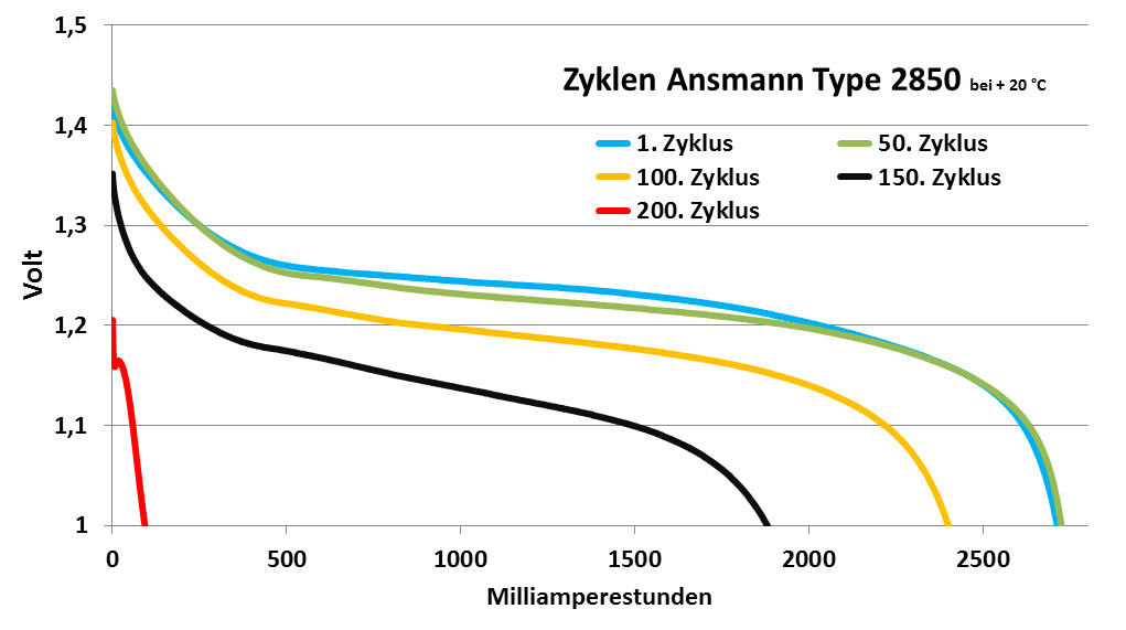

ansmann_2850_zyklen_vergleiMit jedem Zyklus steigt der Innenwiderstand des Akkus, demgemäß verändert sich auch die Entladekurve und wird im mittleren Bereich steiler. Die durchschnittliche Spannung sinkt stark ab. Dadurch schalten viele Geräte deutlich früher ab und können die ohnehin bereits stark reduzierte Kapazität nicht mehr nutzen. Die in der Praxis nutzbare Kapazität sinkt somit stärker als die messbare Kapazität. Umso wichtiger ist es, die Kapazität alternder Akkus nicht in Milliampere, sondern in Wattstunden zu vergleichen. Die Prozentangaben in unserer Tabelle beziehen sich somit auf die Kapazität in Wattstunden.
Die maximale Kapazität wird meist um den 5. – 10. Zyklus erreicht. Demzufolge ist es normal, dass der 10. Zyklus eine Angabe über 100 % besitzen kann.
Um die in unserem Test erreichten Zyklen auch in der Praxis zu erreichen, muss man schon sehr pfleglich mit seinen Akkus umgehen und jeden Ladefehler, jede Tiefentladung usw. vermeiden. Auch dürfen die Zyklen nicht über Jahre gestreckt werden, denn auch mit den Jahren altern die Akkus. Die Zyklenangaben der Hersteller hingegen sind reine Utopie bzw. werden nur unter praxisfremden Laborbedingungen erreicht.
