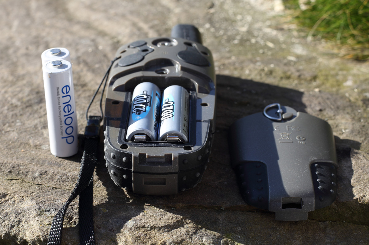

Welche Akkus sind für Outdoor-GPS am besten?
Ein Outdoor-GPS-Gerät, das mit NiMH-Akkus betrieben wird, stellt zunächst keine besonders hohen Anforderungen an einen Akku. Die Leistungsaufnahme liegt in der Regel nur zwischen 0,2 und 0,4 Watt und der Innenwiderstand des Akkus spielt, mit Ausnahme von sehr kalten Temperaturen, keine Rolle. Lädt man die Akkus vor jeder Tour sowieso auf, macht es Sinn einen Akku mit maximaler Kapazität zu nutzen. Gibt es im Outdoor-GPS in den Energieoptionen eine Einstellung “NiMH-Akku”, spielt auch die mittlere Spannung keine Rolle und einzig die Kapazität ist für die Laufzeit entscheidend. Hat das GPS-Gerät keine spezielle Einstellung, kann es sinnvoll sein bei der Akkuwahl auf die mittlere Entladespannung zu achten, damit die Akkuwarnung nicht deutlich zu früh angezeigt wird.
Unser Tipp: Ein Akkupaar mit maximaler Kapazität vor jeder Tour laden und ein Akkupaar Low-Self-Discharge als Reserve, welche nicht vor der Tour geladen werden müssen.
AA-Akkus im Outdoor GPS
