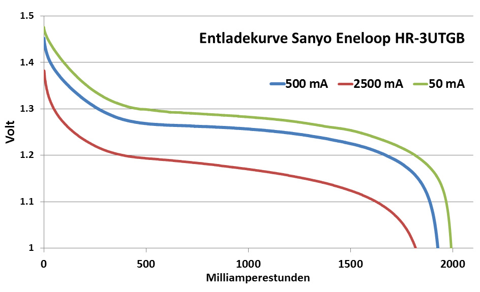

akkus_entladekurvejpgDie Kapazitätsangabe in mAh (Milliamperestunden) steht in der Regel auf dem Akku. Die Einheit mAh beschreibt, wie lange ein Akku einen bestimmten Strom abgeben kann. Ein 2000-mAh-Akku kann somit theoretisch eine Stunde lang 2000 mA oder z.B. zwei Stunden 1000 mA abgeben. Doch es gilt: Je höher der Entladestrom, desto geringer die Kapazität (Beispiel siehe Diagramm rechts)!
Die Herstellerangabe basiert in der Regel auf einer sog. C/5-Entladung. C/5 bedeutet, dass der Entladestrom 1/5 der Kapazität entspricht. Bei einem 2000-mAh-Akku wären das 400 mA. Für eine bessere Vergleichbarkeit zwischen den Akkus haben wir die Kapazität in mAh mit 500-mA-Entladestrom getestet. Zusätzlich haben wir die Kapazität bei 50 mA und 2500 mA getestet. Als Entladeschlussspannung (unter Last) haben wir 1,0 Volt gewählt, was den besten Kompromiss zwischen Kapazitätsausnutzung und Lebenserwartung des Akkus darstellt. Ein Absenken der Entladeschlussspannung auf z.B. 0,8 Volt würde die Kapazität nur noch unwesentlich erhöhen, den Akku aber deutlich stärker belasten.

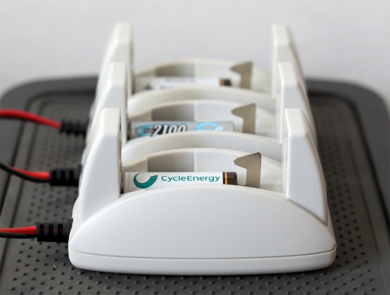

Das rechte Bild zeigt AA-Akkuladeschalen. Für den alltäglichen Gebrauch sind diese Schalen in Ordnung, für genaue Kapazitäts- und Leistungsmessungen sind sie aber durch hohe Übergangswiderstände gänzlich ungeeignet.
