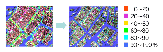

Japan arbeitet bereits seit 2006 am QZSS, um das Satellitensystem des amerikanischen GPS zu ergänzen. Die neuen Satelliten sollen besonders die schlechte GNSS-Empfangsqualität in Häuserschluchten der großen japanischen Metropolen verbessern. Ohne QZSS liegt der zeitliche Anteil der Positionierungsverfügbarkeit bei nur 90 Prozent. Durch die Kombination von GPS-Satelliten Signalen und Michibiki’s GPS-äquivalentem Satelliten-Signal steigt diese auf 99,8 Prozent. Über dem erweiterten Gebiet von Tokio befinden sich nun 24 Stunden am Tag QZSS-Satelliten. Die Abbildung unten stellt anhand eines Ausschnitts des Stadtteils Ginza (Tokio) den zeitlichen Anteil der Positionierungsverfügbarkeit dar. Gerade in schmalen Gassen und durch Häuser abgeschatteten Bereichen haben GPS-Signale Schwierigkeiten durchzudringen. Durch das ergänzende GPS-äquivalente Signal von Michibiki dehnen sich die blauen Bereiche deutlich aus.
Quelle: http://global.jaxa.jp/ – Links: GPS / Rechts: GPS + QZSS
