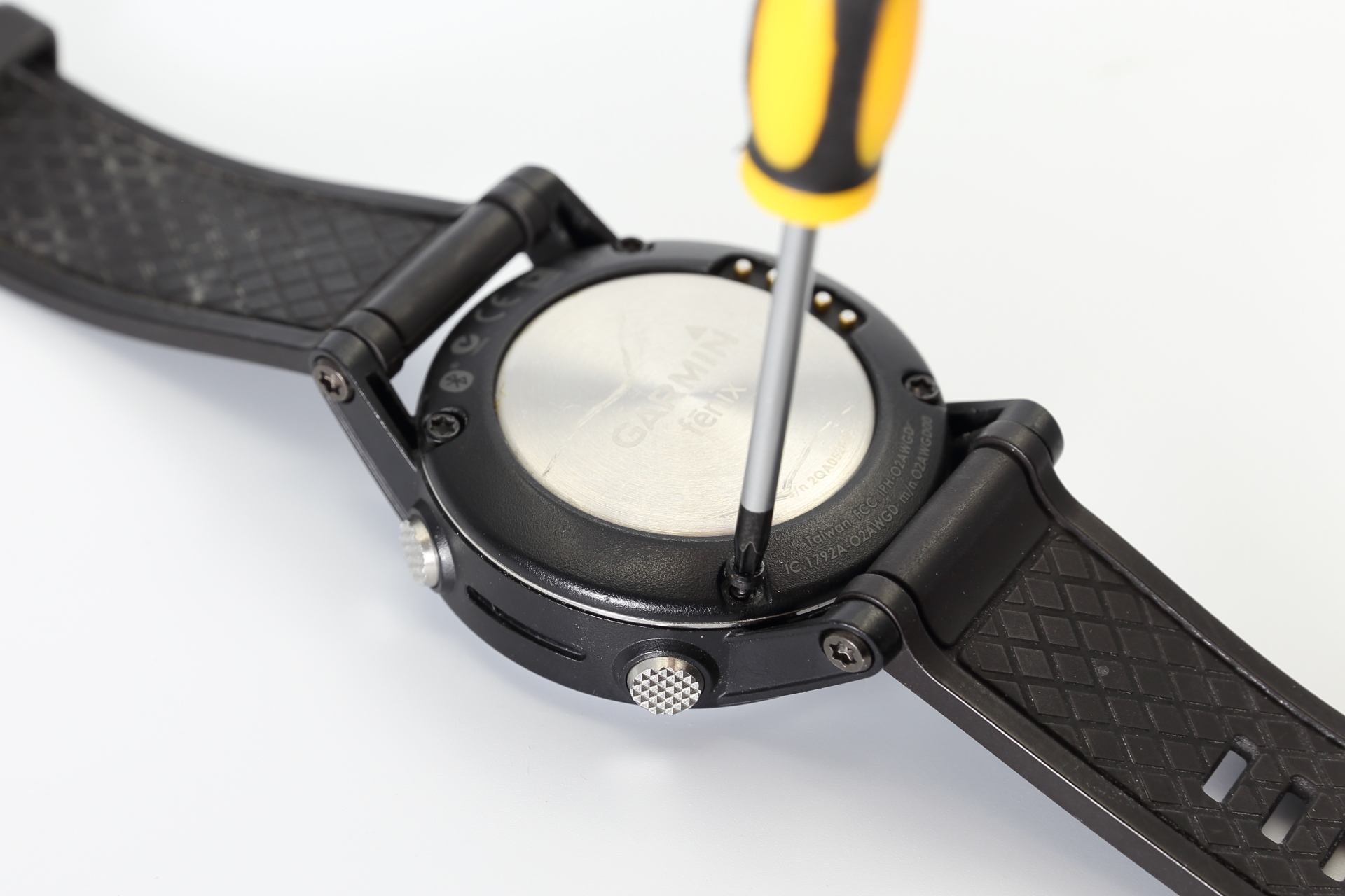

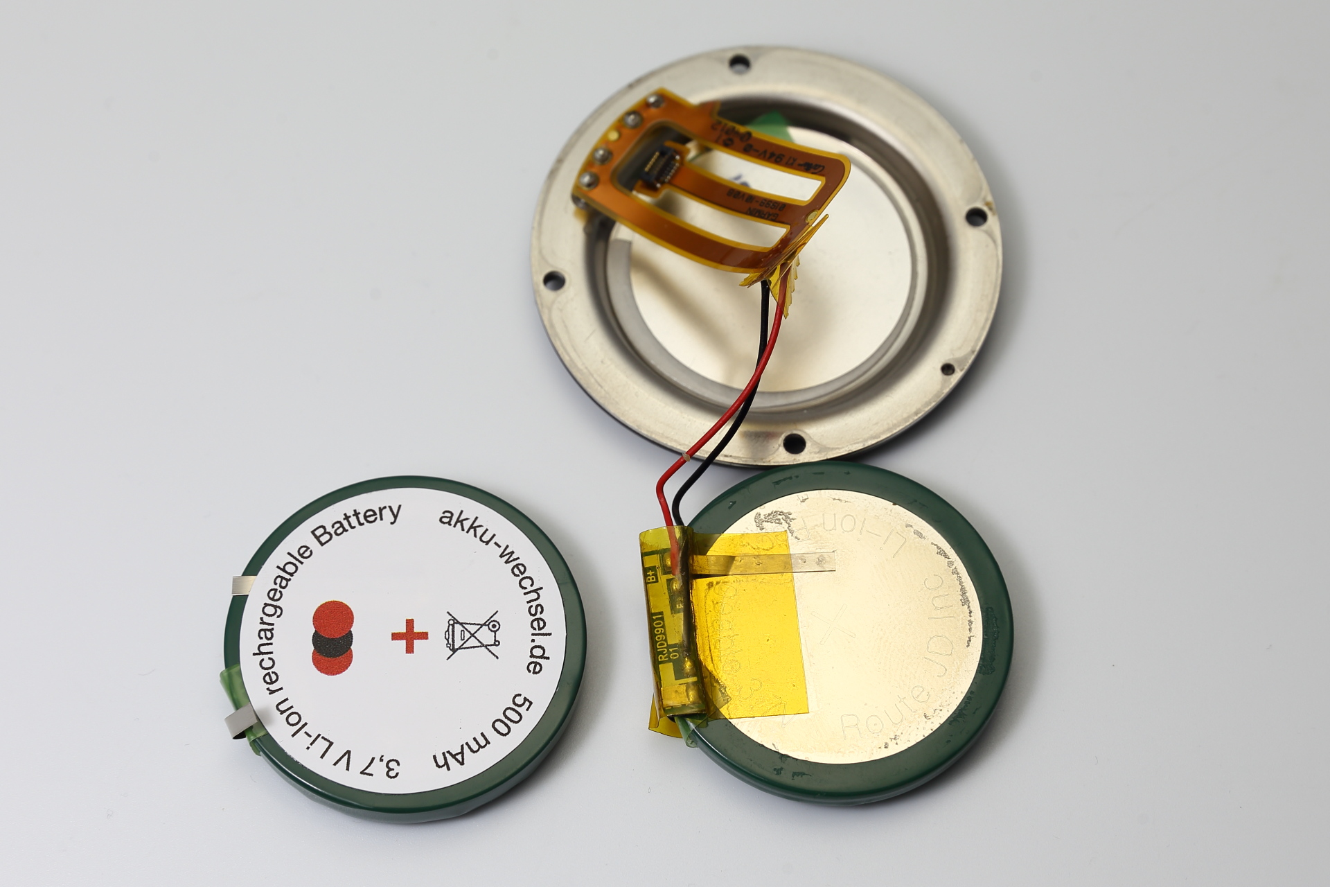

1. Schritt: Torx Schrauben lösen
Zunächst benötigt man einen Torx 8 Schraubendreher um die vier Torx 8 Schrauben auf der Gehäuserückseite zu lösen. Ein passender Schraubendreher kann bei akku-wechsel.de mitbestellt werden. Die Schrauben sind leicht zu entfernen.

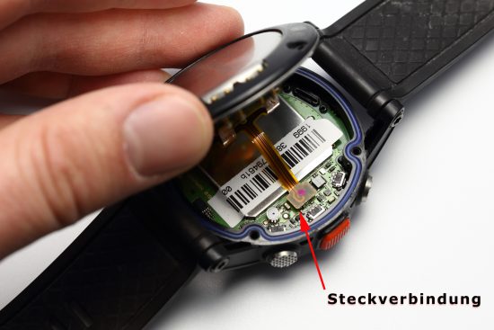

2. Schritt: Rückseite vorsichtig abnehmen und Akku lösen
Nachdem die Schrauben entfernt sind, kann die Rückseite leicht gelöst werden. Dabei muss man sehr vorsichtig vorgehen, denn der Akku ist auf der Rückseite verklebt. Die Steckverbindung befindet sich auf der Platine der Uhr und muss vorsichtig, z.B. mit einem Fingernagel gelöst werden.

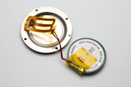

3. Schritt: Akku aus Deckel lösen
Der Akku kann nun recht leicht mit einem kleinen Schraubenzieher vom Deckel gelöst werden. Das Papier kann vom alten Akku entfernt werden, genauso wie die gelbe Klebefolie, welche später wiederverwendet wird.

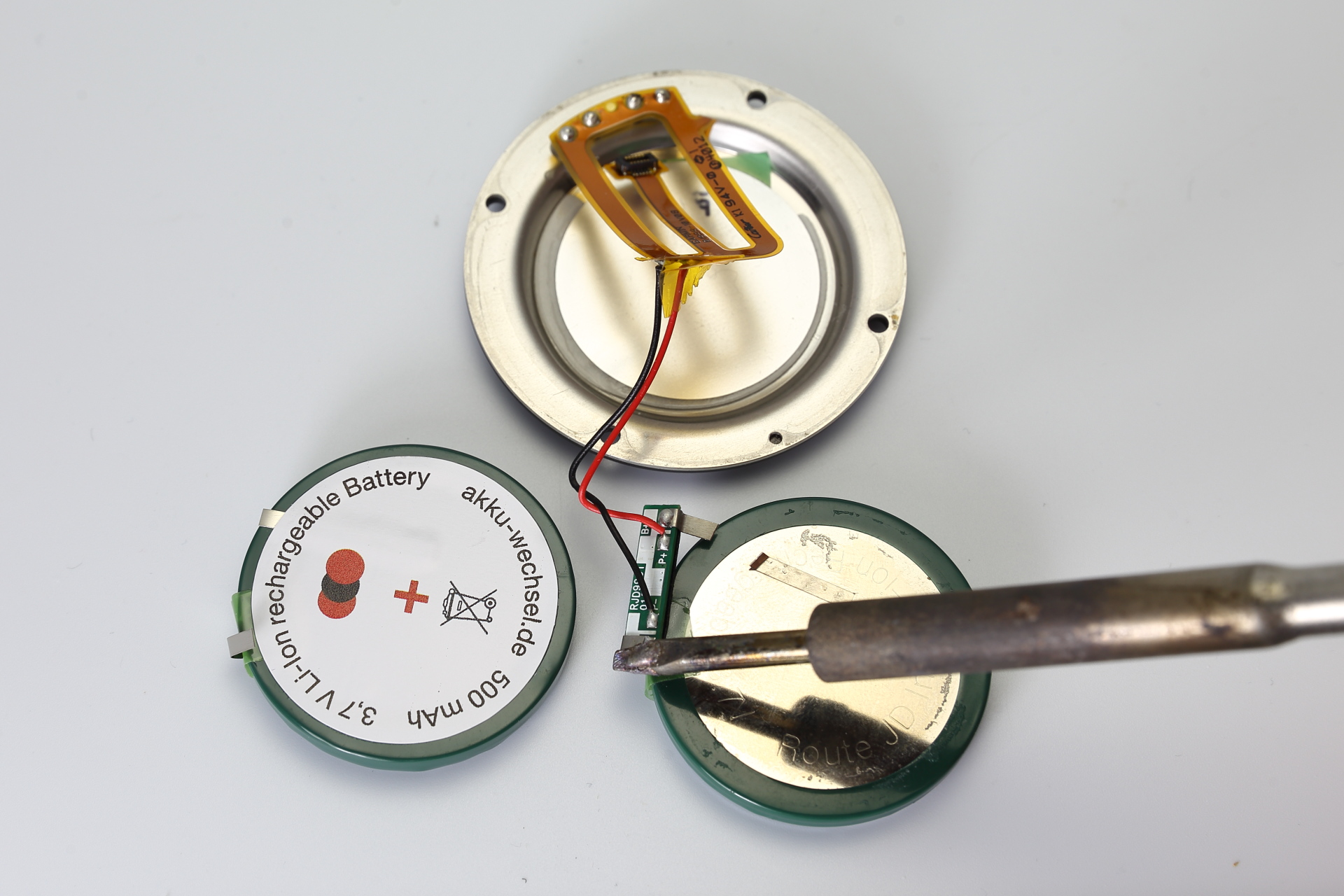

4. Schritt: Alten Akku auslöten
Der neue Akku wird ohne die Schutzschaltung geliefert, daher muss die Schutzschaltung vom alten Akku abgelötet und an den neuen Akku angelötet werden, was etwas fummelig ist und eine ruhige Hand benötigt.

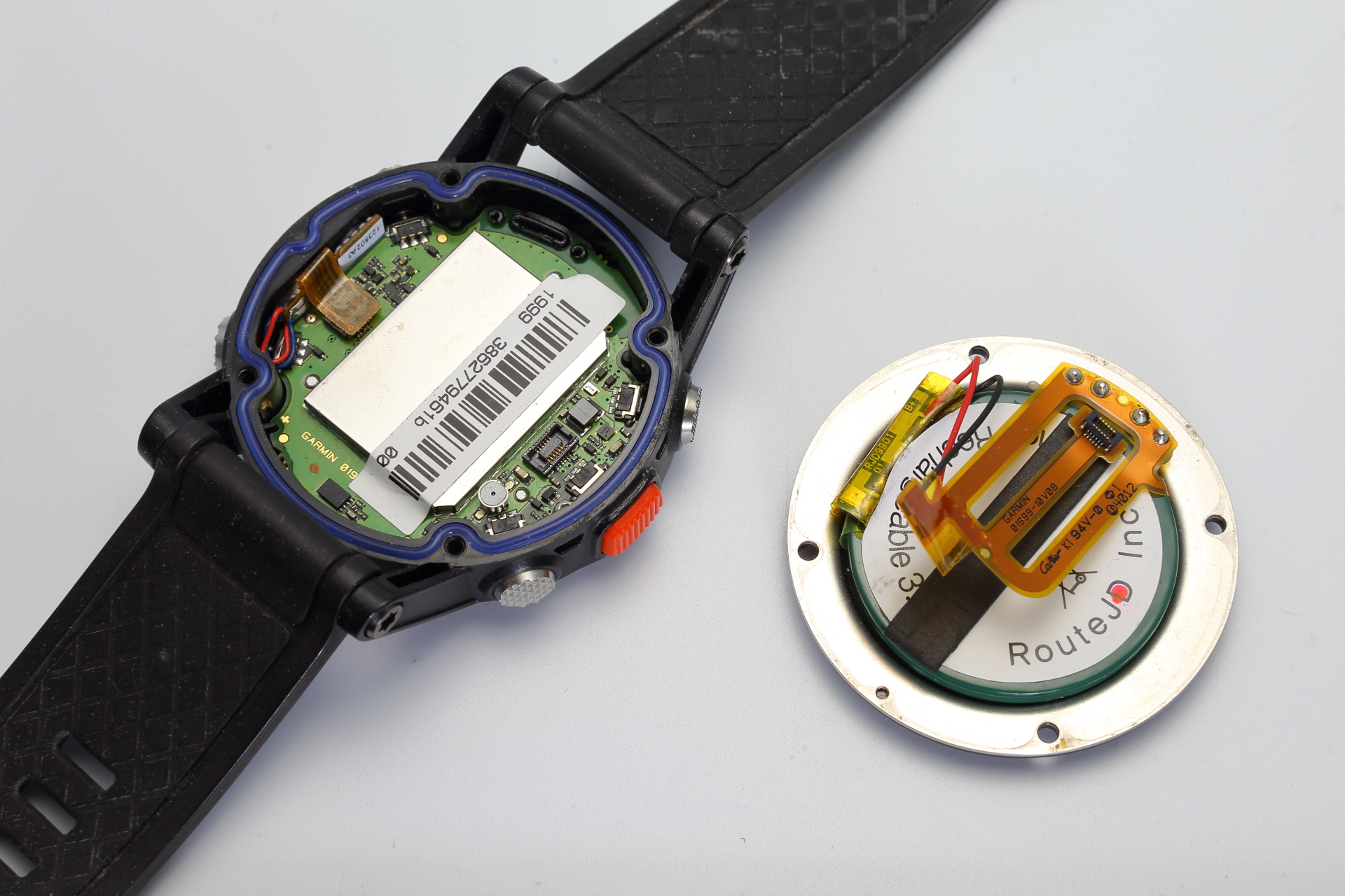

5. Schritt: Neuen Akku einsetzen
Ist der neue Akku verlötet, am besten wieder die gelbe Folie zum fixieren der Schutzschaltung verwenden und den Akku im Anschluss wieder in den Deckel kleben (der alte Kleber klebt noch gut genug).
6. Schritt: Stecker verbinden und Uhr wieder zuschrauben
Der neue Akku passt gut in das Gehäuse und die Uhr lässt sich problemlos wieder verschrauben. Die Dichtung macht bei unserem Modell auch nach dem Akkutausch einen guten Eindruck, so dass wir uns auch nach dem Wechsel durchaus noch ins Wasser trauen.

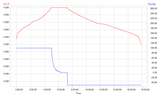

Kapazität des neuen Akkus?
Oft haben Austausch-Akkus von Drittanbietern eine schlechte Qualität und geringere Kapazität als das Original. Daher haben wir den Akku vor dem Einbau auf seine Kapazität getestet.
Wir haben den Akku mit CC-CV (100mA, 4,2 Volt) geladen und dann mit 50mA bis 3,2 Volt entladen. Diese Entladung entspricht in etwa der Last, welche die fenix 1 und 2 verursachen. Dabei haben wir eine Kapazität von 525mAh gemessen! Damit übertrifft der Akku die Herstellerangabe. In der Praxis ist die Laufzeit der Garmin fenix 1/2 mit der neuen Batterie nicht schlechter als mit dem Originalakku. Ob das gleiche auch für die Zyklenfestigkeit gilt, konnten wir bislang noch nicht ausführlich genug testen.
