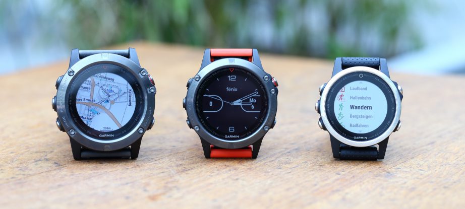

Von links nach rechts: Garmin fenix 5X, Garmin fenix 5, Garmin fenix 5S

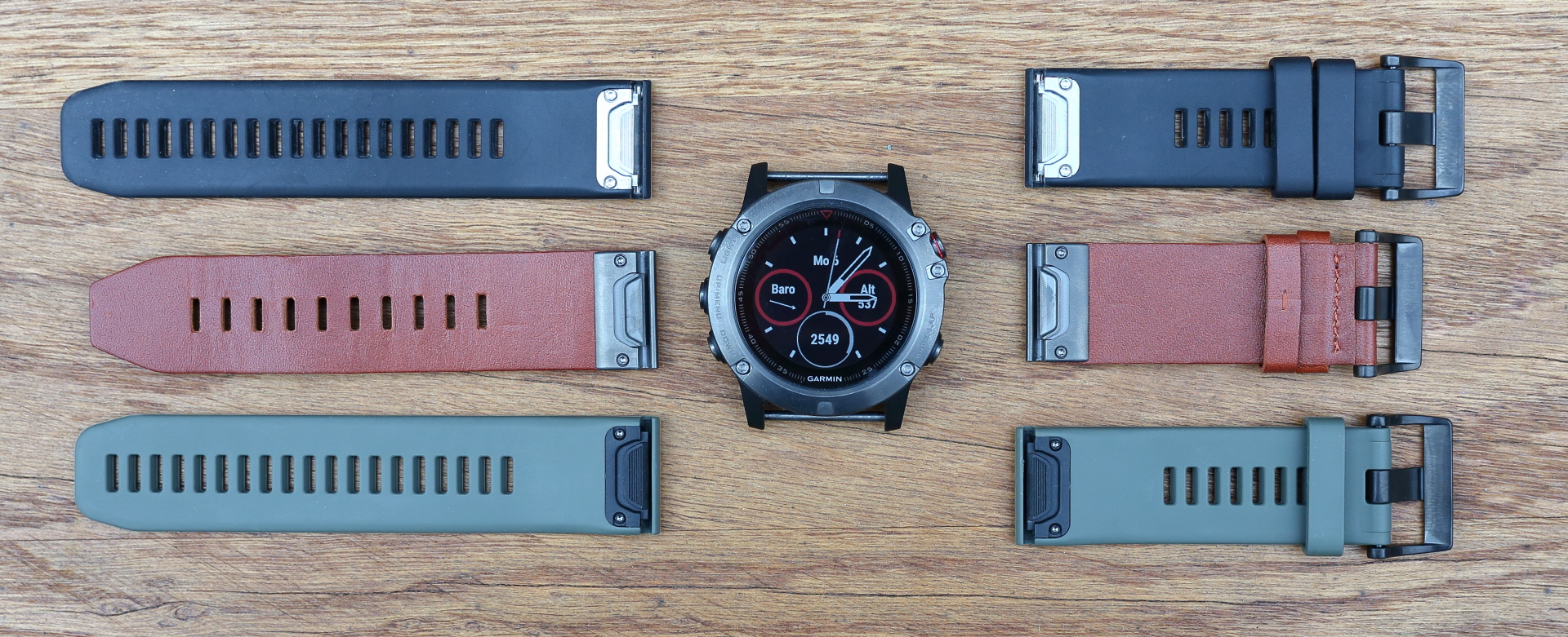

Alle Modelle verfügen über ein robustes und hochwertiges Gehäuse, das je nach Modell in Grau, Schwarz oder Weiß gewählt werden kann. Wie bei ihrem Vorgänger, der fenix 3 HR, wird das Display von einer Stahl-Lünette mit integrierter Exo-GPS-Antenne umschlossen. Von Garmins Edel-Smartwatch, der fenix 3 Chronos, wurde der Gehäuseboden übernommen. Er ist nun auch bei den neuen Modellen aus Stahl gefertigt. Der optische Herzfrequenzmesser, welcher bei allen Modellen zur Ausstattung gehört, ist nun flacher in den Gehäuseboden integriert, was gegenüber der fenix 3 HR den Tragekomfort erhöht. Das Design des Gehäuses wurde gegenüber den Modellen der fenix 3 nur leicht verändert. Auffällig sind die eckigen Aussparungen auf der Lünette für die Verschraubungen des Gehäuses. Die Wasserdichtigkeit ist auch bei den neuen Modellen mit bis 10 ATM angegeben, wodurch die Uhren auch bei allen Wassersportaktivitäten, nicht aber beim Sporttauchen, getragen werden können.

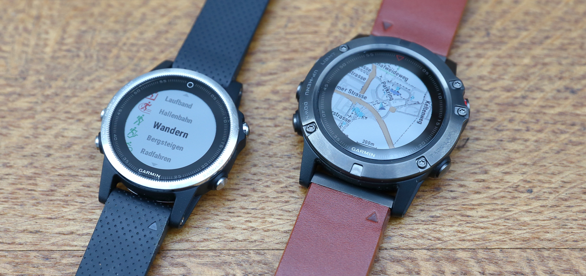

Garmin fenix 5S (links), Garmin fenix 5X (rechts)

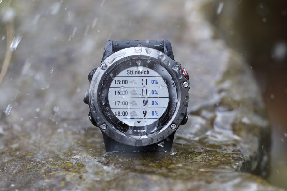

Die große Stärke der fenix-Displays ist die hervorragende Ablesbarkeit im Tages- sowie im direkten Sonnenlicht. Das Display ist reflektiv und wirkt brillanter, je heller das Umgebungslicht ist. Unter Outdoorbedingungen ist daher die Displaybeleuchtung in der Regel nicht notwendig, was zusätzlich Energie spart. In geschlossenen Räumen hingegen ist die Uhr ohne Hintergrundbeleuchtung deutlich schwerer abzulesen und die Farben wirken recht blass.
