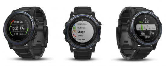

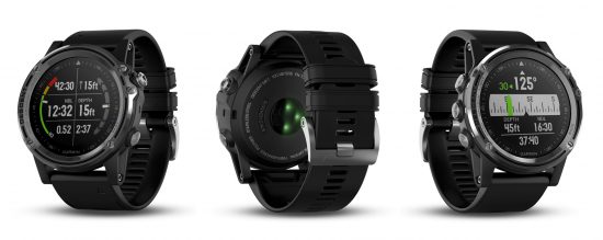

Garmin Descent MK1 mit Lünette aus Edelstahl und Silikonarmband
Besonders robuste Materialien sollen die Uhr lange erhalten
Damit Höhlentaucher nicht ständig Angst haben müssen ihre teure Uhr zu zerkratzen, wurde auf besonders robustes Material geachtet. So besteht die Displayabdeckung aus Saphirglas, die Lünette ist aus Edelstahl (Basic-Modell) oder Titanium (Edel-Modell) gefertigt und mit einer DLC-Beschichtung (Diamond Like Carbon) versehen. Die letztgenannte DLC Beschichtung wurde ursprünglich vom russischen Militär entwickelt, um Rotorblätter von Helikoptern resistent gegen Kratzer und Abrieb zu machen. Die Uhr wird mit drei unterschiedlich langen Armbändern aus Silikon geliefert. Bei der edlen Ausführung gibt es neben diesen auch noch ein Titanarmband, welches die Uhr insgesamt jedoch schwerer macht (Titanlünette + Titanarmband = 145 Gramm).

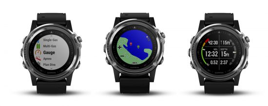

Neben den Fenix 5X typischen Multi-Sport Funktionen wurden verschiedene Tauch-Modi hinzugefügt. Diese setzten sich aus fünf verschiedenen Taucharten zusammen: Single-Gas und Multi-Gas sind für das Tauchen mit Ausrüstung und einem oder mehreren Gasen. Gauge ist für normales Tauchen ohne Ausrüstung. Der Modus Apnoetauchen bezieht sich auf Taucher die ohne Ausrüstung besonders lange die Luft unter Wasser anhalten und Apnoe Jagd ist für Apnoetauchende die mit der Harpune auf Fischjagd abtauchen. Das Tauchinterface wurde in der Menüführung besonders einfach gehalten und für den Tauchsport optimiert. Außerdem kann der Konservatismus über die Stufen Hoch, Mittel und Gering individuell konfiguriert werden.
Tauchgangplaner und automatischer Start des Tauchmodus
Jeder Taucher kann sich verschiedene Alarme setzen. Wird eine bestimmte Tiefe oder Zeit erreicht, sendet die Uhr akustische und haptische Signale durch Pieptöne und Vibrationen. Tauchgänge können direkt auf der Descent MK1 geplant werden. Dabei besteht die Möglichkeit auch für die Zukunft zu planen und abzuspeichern. Hat die Descent MK1 ein GPS-Signal kann man direkt ins Wasser. Damit beim Tauchgang nicht zu viele Tasten gedrückt werden müssen, läuft nach dem eintauchen beinahe alles automatisch ab: Der GPS-Empfänger schaltet sich ab, die Koordinaten der Eintauchstelle werden gespeichert und der Tauchmodus startet. Die Uhr befindet sich nun in einem beinahe unveränderlichen Zustand. Lediglich zwischen drei Datenseiten kann gewechselt werden. Erst nach dem Auftauchen berechnet der GPS-Sensor erneut eine Position und speichert diese. Der Tauchmodus wird hierdurch beendet.

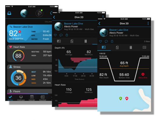

Verschiedene Datenfenster und Dekompressionspläne
Die Taucher spezifischen Datenfenster setzen sich wie folgt zusammen:
  • Seite 1: Tauchzeit, Tiefe, Wassertemperatur, Sink-/ Steiggeschwindigkeit, Maximale Tiefe, Durchschnittliche Tiefe
  • Seite 2: Kompasskurs, Himmelsrichtung, Tiefe, Wassertemperatur, Tauchzeit
  • Seite 3: Herzfrequenz, Herzfrequenzzone (Farbe), Uhrzeit, Wassertemperatur, Tiefe, Ladestand, Tauchzeit
Außerdem gibt es Dekompressionspläne. Hierbei können verschiedene Gase und deren prozentuale Zusammensetzung eingegeben werden. Der anschließenden Berechnung der Pläne liegt der Bühlmann ZHL-16c Algorithmus zu Grunde. Werden Gase verwendet ergeben sich beim Tauchgang weitere Datenfelder wie PO2, N2 oder Gasgemisch.

Garmin Connect App mit speziellen Datenfeldern für Taucher
