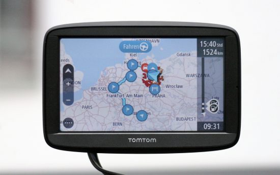

TomTom VIA 52 / 62 Test: Hardware
Die TomTom VIA-Serie umfasst zwei Modelle, welche sich durch die Größe ihrer Displays unterscheiden. Während das TomTom VIA 52 mit einem 5-Zoll-Bildschirm (480 x 272) ausgestattet ist, bietet das TomTom VIA 62 Navigation auf einem 6-Zoll-Bildschirm (800 x480). Die Auflösungen reichen zwar nicht an moderne Smartphones heran, sind für ein Navigationssystem aber vollkommen ausreichend. Das resistive Display der Geräte hat eine matte Oberfläche, die im Gegensatz zu den Echtglasdisplays der höherpreisigen TomTom-Geräte bei direktem Sonneneinfall nicht spiegelt. Unter normalen Bedingungen ist das Display allerdings etwas zu dunkel und zeigt Farben weniger brillant als die GO-Modelle mit kapazitiven Bildschirmen. Zudem mindert sich die Darstellungsqualität bei seitlichem Blick auf das Display unverkennbar.

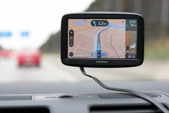

Das Gerätedesign unterscheidet sich nicht von den Modellen der Start-Serie. Das Gehäuse ist im schlichten Schwarz gehalten und komplett aus Kunststoff gefertigt, macht aber dennoch einen hochwertigen Eindruck. Die einzige Taste am Gehäuse befindet sich auf der Rückseite des Gerätes oben rechts. Ist das Navi an der Windschutzscheibe montiert, bedarf das Auffinden der Taste ein wenig Fingerspitzengefühl.

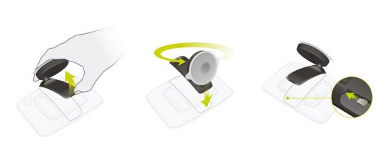

Das Navi wird durch eine Saugnapfhalterung mit Drehverschluss an der Windschutzscheibe oder auf dem Armaturenbrett befestigt. Das Gerät lässt sich aus dem Halter entnehmen. Das ist allerdings nur mit etwas mehr Kraftaufwand möglich und funktioniert nur sehr schlecht, wenn das Navi an der Windschutzscheibe hängt. Die Konstruktion sieht es jedoch sowieso eher vor, das Gerät nicht vom Halter zu trennen. Der Saugnapf kann flach auf den Rücken des TomTom VIA klappen, wodurch es wenig Platz, etwa im Reisegepäck, verschwendet. Zur Befestigung auf dem Armaturenbrett kann der Halter abgenommen und andersherum wieder aufgesetzt werden.
Auch wenn die passive Halterung der VIA-Navis andere Vorteile hat, eine aktive Ausführung, wie sie Becker mittlerweile allen seinen Geräten beilegt, ist bei täglicher Verwendung angenehmer zu händeln. Zudem lassen sich die Navis so schneller und bequemer aus dem Fahrzeug entfernen – auch um einem Diebstahl vorzubeugen. Das USB-Ladekabel mit integriertem TMC-Empfänger wird in den Micro-USB-Anschluss auf der Rückseite des Navis eingesteckt.

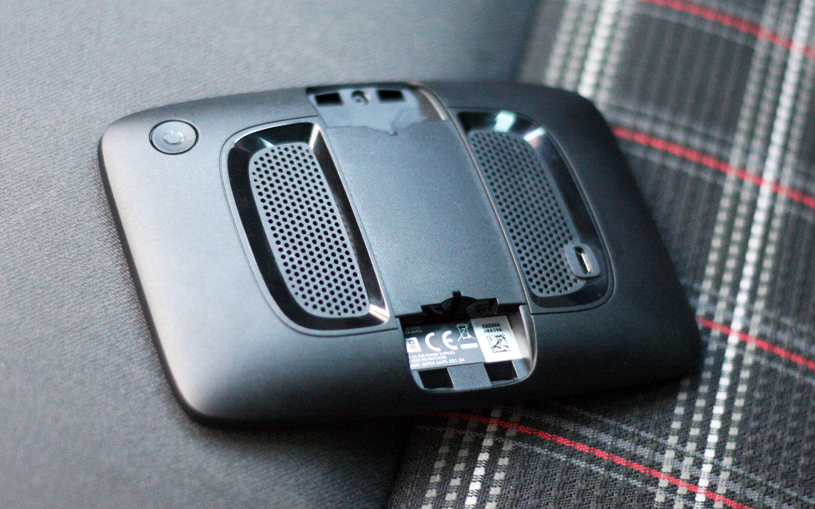

Übrigens: Den Einschub für die microSD-Speicherkarte hat TomTom in der Aufnahme für die Windschutzscheibenhalterung versteckt. Wo genau der Steckplatz zu finden ist, zeigt die folgende Grafik:

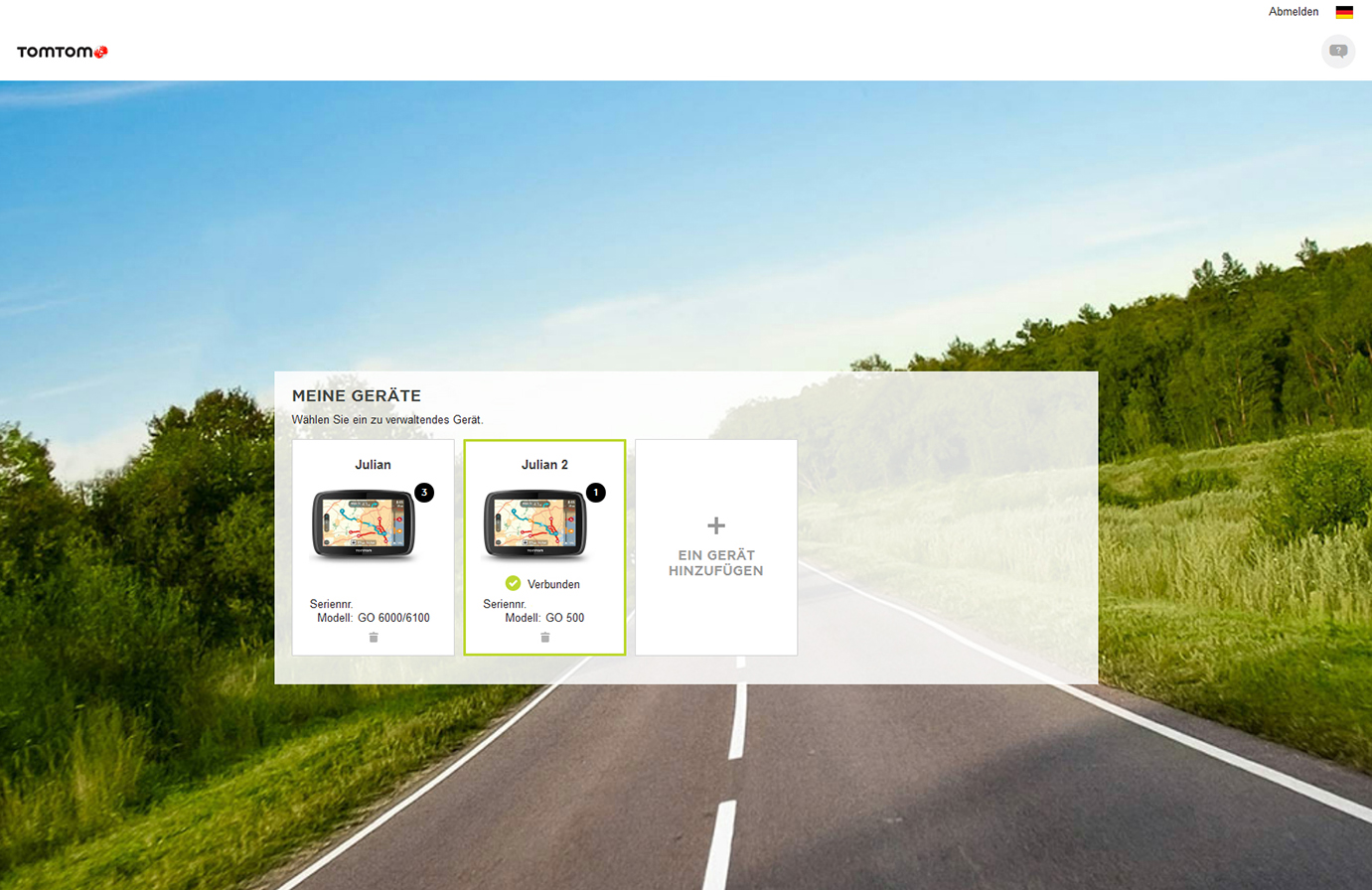

Für Updates der Karten und auch der Geräte-Software ist die TomTom-Software MyDrive Connect auf dem PC oder Mac erforderlich. Seit kurzem können hier zu einem Account auch mehrere Geräte hinzugefügt werden, was die Verwaltung wesentlich vereinfacht. Weitere Karten von Ländern außerhalb Europas können über den TomTom Kartenshop erworben werden. Sollte für die Installation der verfügbare Gerätespeicher nicht ausreichen, können auch Micro-SD-Karten verwendet werden.

Wie setze und wo etne zusätzliche speicherkarte beim via 62 ein?
