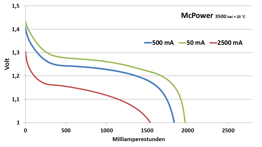

McPower 3500 (Mittelwert von 4 Akkus):
  • Kapazität (nach IEC-Norm): 1838 mAh (Milliamperestunden)
  • Kapazität (nach IEC-Norm): 2,244 Wh (Wattstunden)
  • Kapazität bei -20°C: 1280 mAh, 1,451 Wh
  • Kapazität nach 3 Monaten Lagerung: 82 Prozent

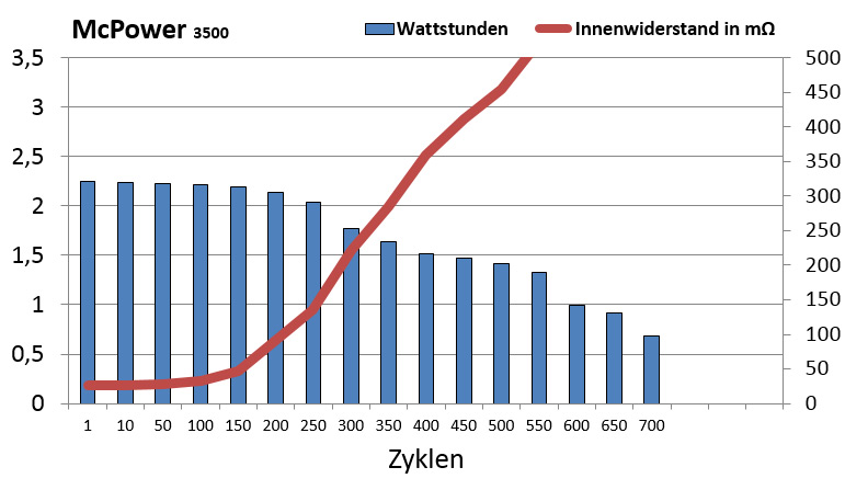

  • Anzahl der Zyklen bis 50 % Kapazität: 435 Zyklen

Wird der McPower 3500 als 3500 mAh Akkus verkauft, so wird der Käufer bewusst oder unbewusst getäuscht, denn die Kapazitätsangabe liegt weit über den im Test erreichten gut 1800 mAh. Es ist bekannt und leider bei vielen Herstellern üblich, zu hohe Kapazitätsangaben bei AA-Akkus (und auch allgemein bei Akkus) zu machen.  Eine um fast 100 Prozent erhöhte Angabe jedoch, kann nur als besonders dreistes Verhalten bezeichnet werden.
Die tatsächliche Kapazität liegt Vergleich zu anderen AA-Akkus am Ende des Feldes und ist daher enttäuschend. Dank des recht geringen Innenwiderstandes eines neuen Akkus, ist der Akku zumindest auch für Anwendungen geeignet, welche eine höhere Stromaufnahme haben, auch die Kapazität bei sehr kalten Bedingungen liegt immerhin im Mittelfeld.
Die Lebenserwartung von 435 Zyklen liegt ebenfalls deutlich unter der Herstellerangabe (1000 Zyklen), allerdings verwenden wir gegenüber der Norm einen praxisnäheren Zyklentest.

mcpower_zyklen

  1. Ist das in Wahrheit ein IKEA-2000er-Akku, bzw das selbe OEM-Modell?
    Zyklen-Diagramm sieht genauso aus.
    Und jenes Diagramm ist für sich genommen ja recht charakteristisch/einzigartig …
    1. Stimmt, das Zyklenverhalten ist sehr ähnlich, aber die Kapazität ist doch recht unterschiedlich so das ich nicht davon ausgehen würde das es der gleiche Akku ist…
