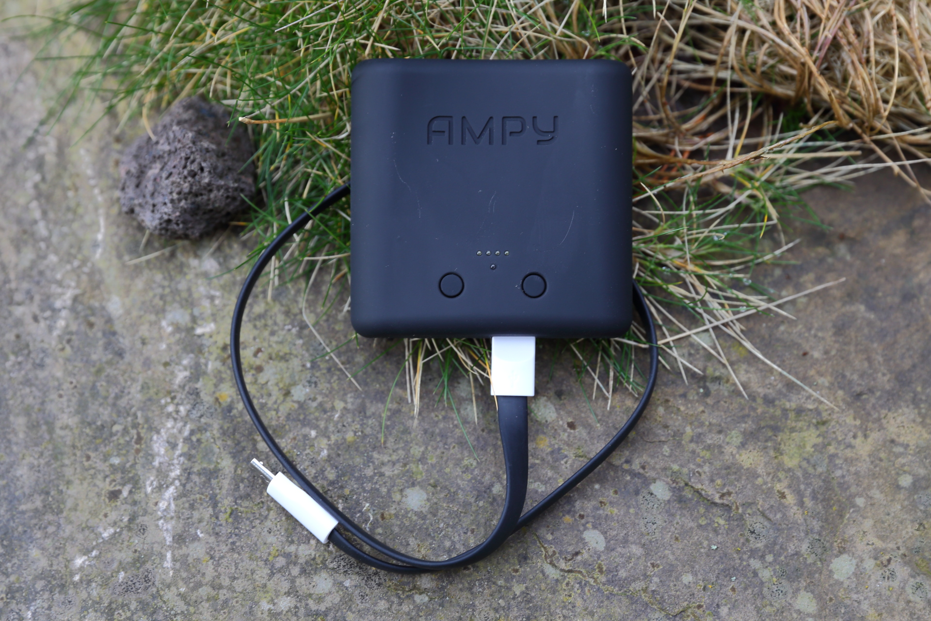

AMPY MOVE verwendet daher zwei Induktionsspulen, welche durch vertikale Bewegungen von Magneten angeregt werden und dadurch eine Spannung erzeugen. Die erzeugte Energie wird in einem internen 1800-mAh-Lithium-Akku gespeichert. Mit dem internen Pufferakku können dann über die USB-Buchse angeschlossene Geräte geladen werden. Eine Mikro-USB-Buchse ermöglicht auch das Laden des internen Pufferakkus über ein normales Ladegerät.
ampy_kratzer ampy_oben

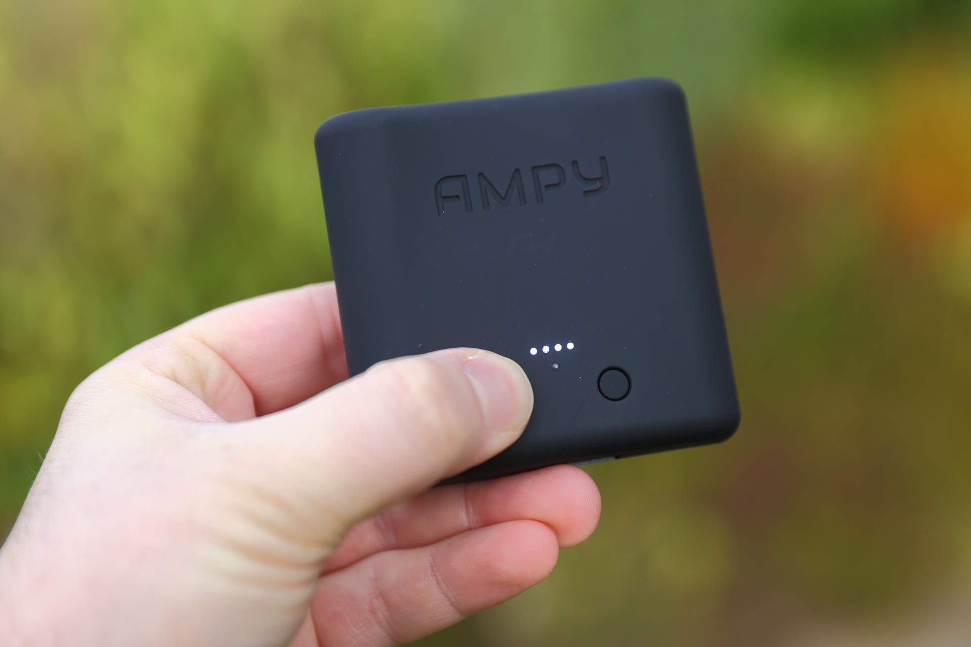

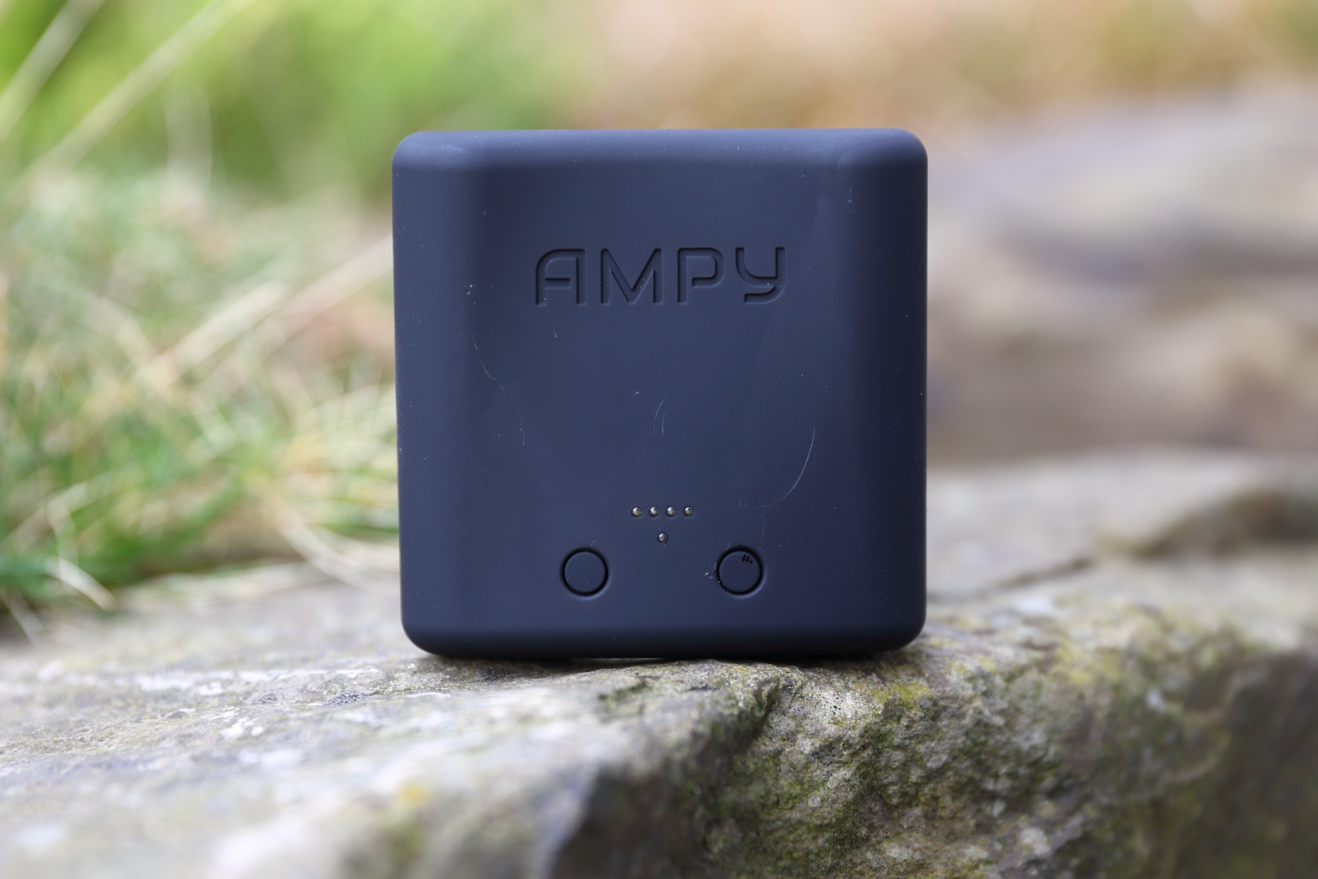

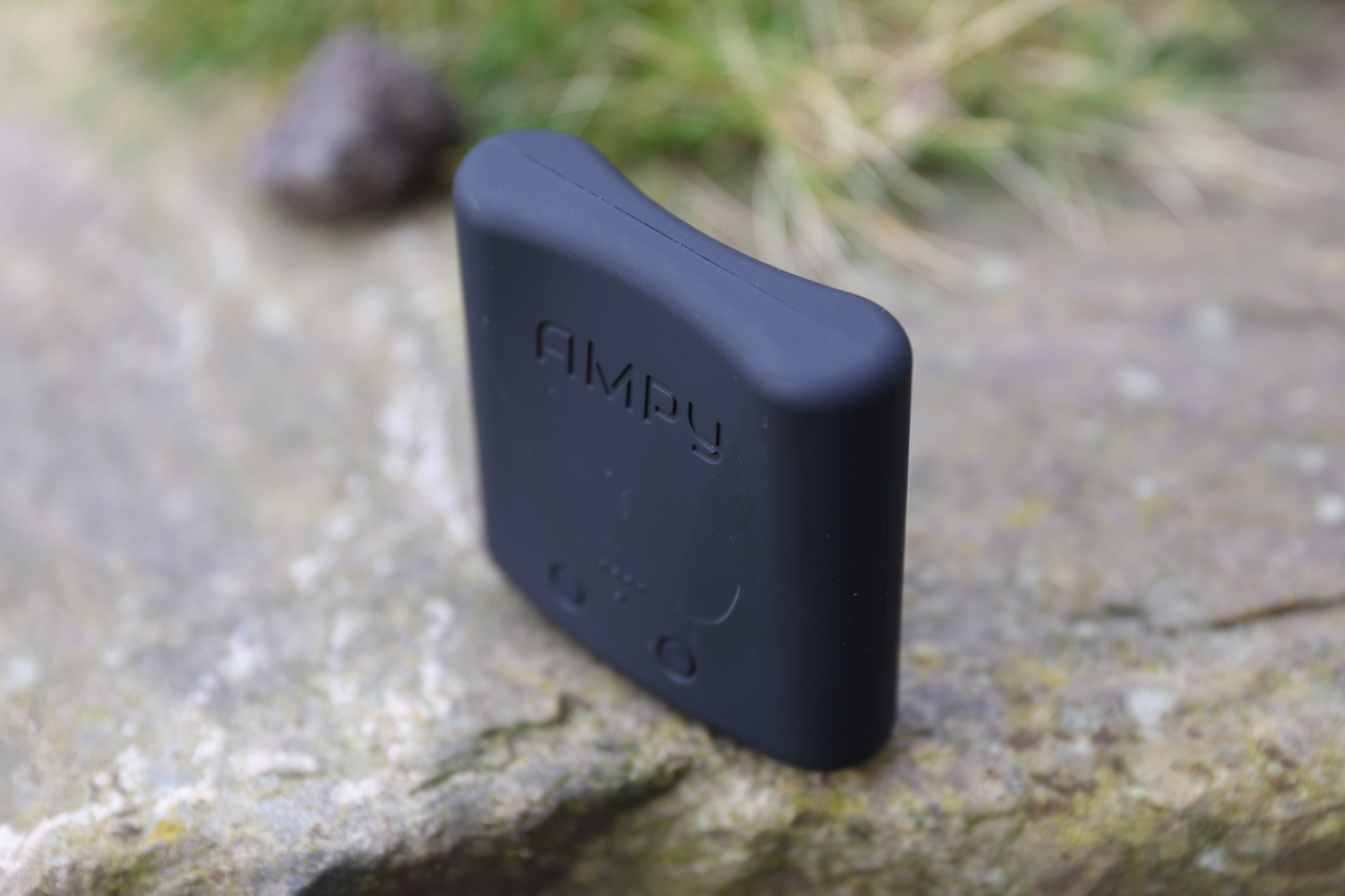

Der AMPY MOVE wiegt ca. 200 Gramm und ist damit deutlich schwerer als ein normaler externer Akku mit vergleichbarer Kapazität. So wiegt eine kleine Powerbank mit der Kapazität des AMPY nur ca. 50 bis 60 Gramm (siehe: Vergleichstest externe Akkus).

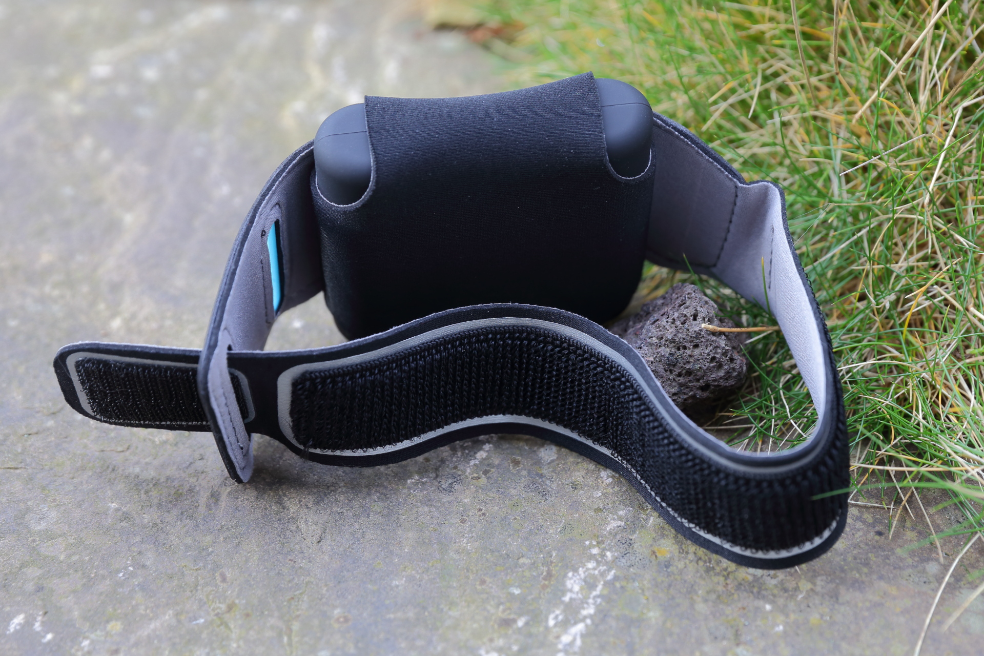

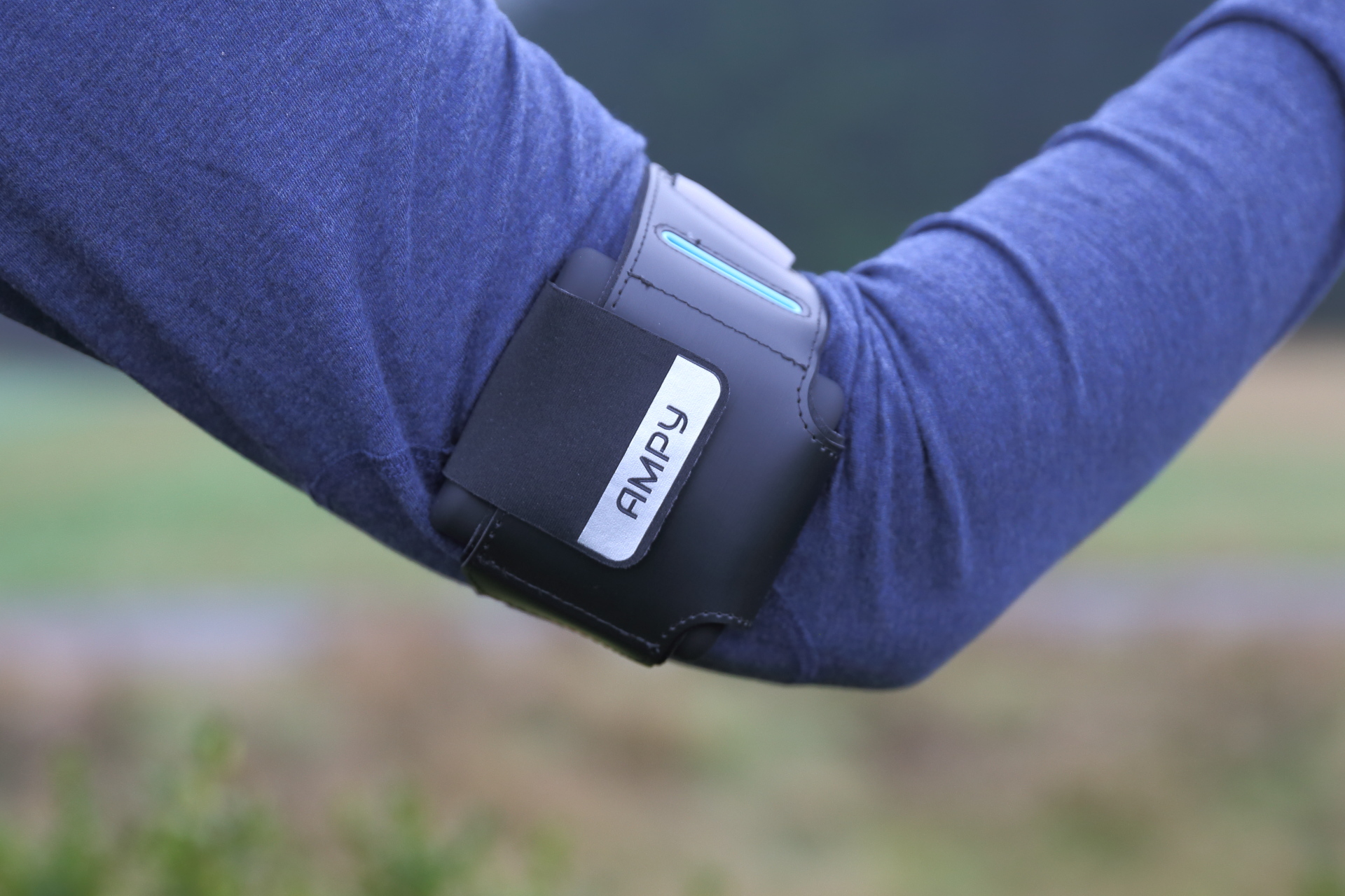

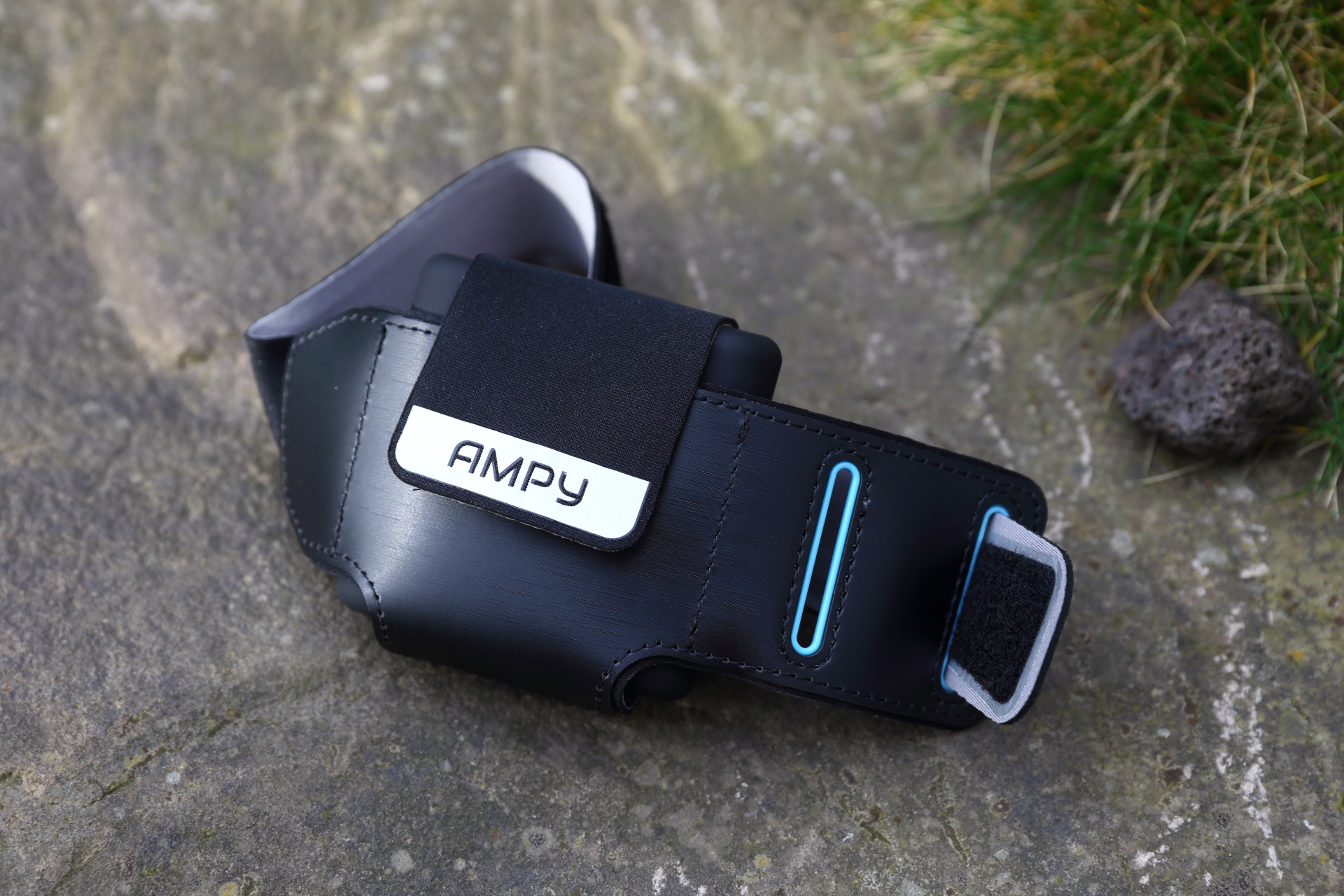

Das Gehäuse des AMPY MOVE ist gut verarbeitet und passt sich durch eine leichte Wölbung gut an einen Arm oder ein Bein an. Leider ist das Kunststoff sehr kratzempfindlich! Dazu notwendig ist das zusätzliche Accessory-Kit, welches aus einer Gürtelhalterung und einer Arm- bzw. Beinhalterung aus Neopren besteht. Am Arm oder Bein ist das Gerät beim Sport deutlich spürbar und störend.
ampy_armband ampy_armband2
Der Ladezustand des AMPY MOVE wird über vier blaue LEDs per Tastendruck angezeigt. Ein weiterer Taster signalisiert über eine zusätzliche LED, dass Bewegung in Energie umgewandelt wird. Soweit so gut, doch nun zu den Testergebnissen:

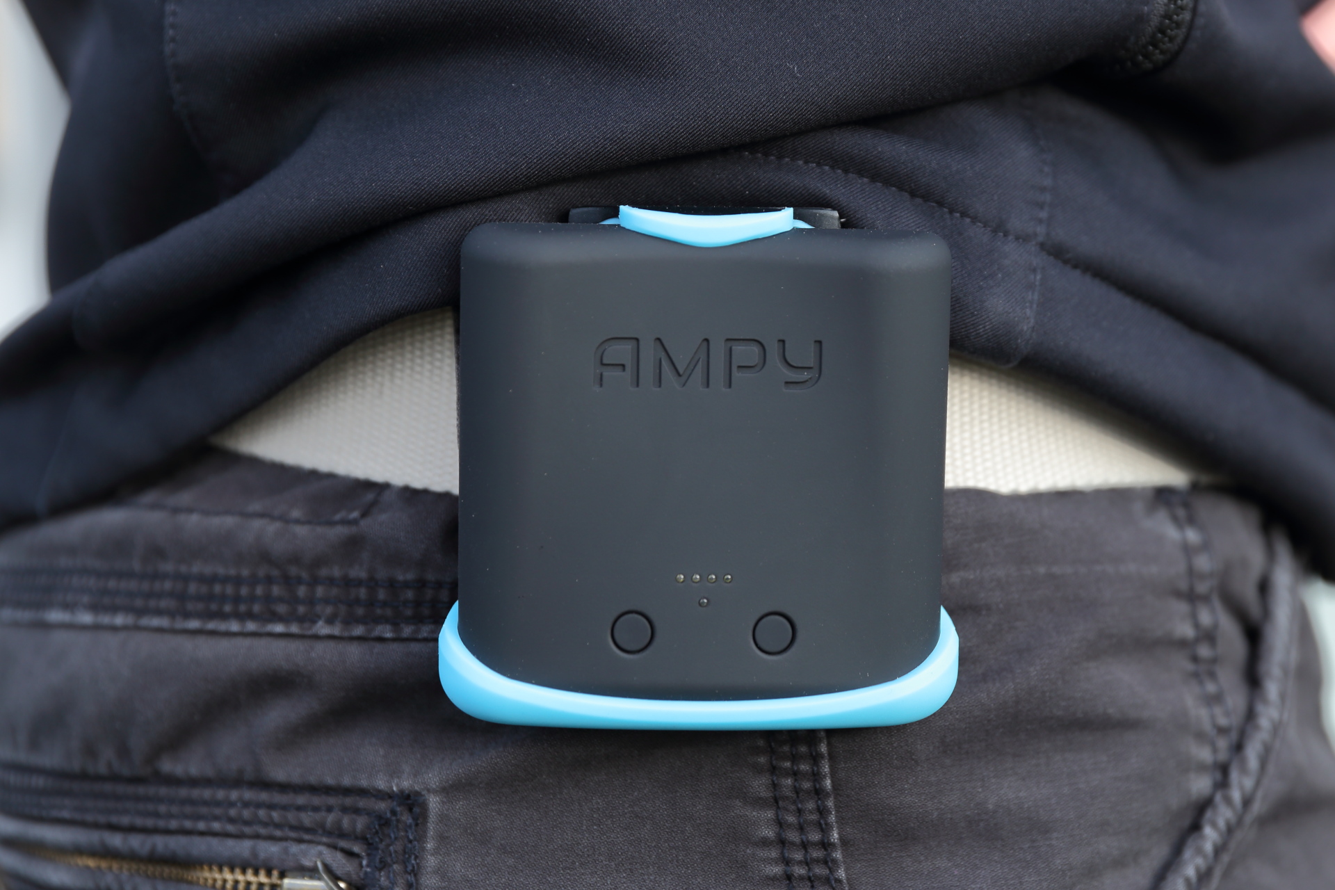

  4. Starten der Aktivität für eine Stunde
  5. Messen der Energie mit einer elektronischen Last und einem Entladestrom von 100 mA
Folgende Werte haben wie erreicht:
  • 1 Stunde schütteln: 40 mWh (viel Spaß!!!)
  • 1 Stunde laufen: 5-20 mWh (abhängig davon, wie das Gerät getragen wird)
  • 1 Stunde gehen: 0-5 mWh (abhängig davon, wie das Gerät getragen wird)

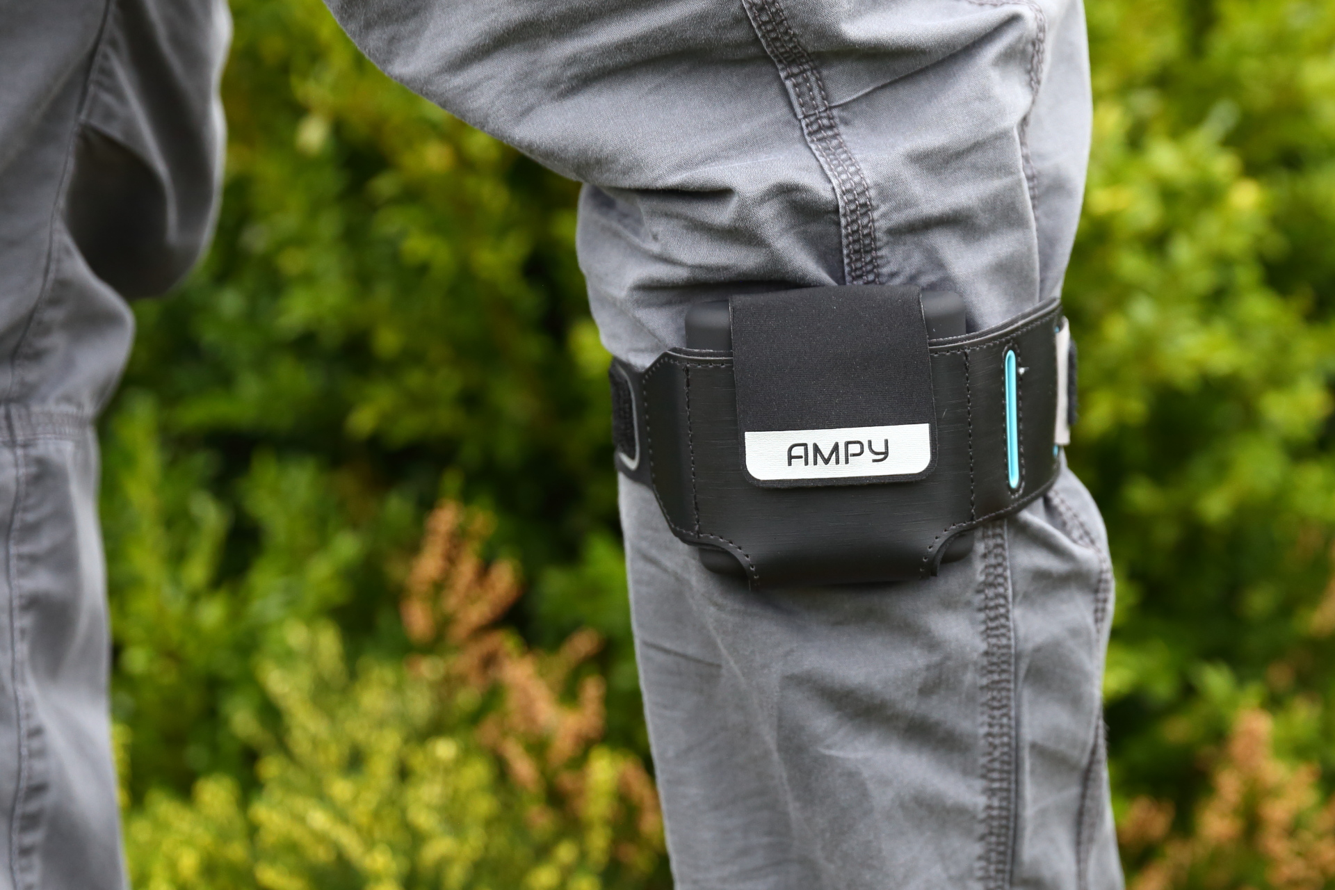

Diese Werte sind derart gering, dass eine praktische Nutzung der Energie nicht möglich ist. Teilweise sind die gemessenen Werte sogar noch durch eine Resterholung des Akkus zu erklären. Nutzt man AMPY MOVE z.B. in einer Handtasche (wie vom Hersteller als Option angegeben), ist es mehr als fraglich, ob die Energie ausreicht, um überhaupt die Selbstentladung des Akkus auszugleichen!
ampy_guertel ampy_bein

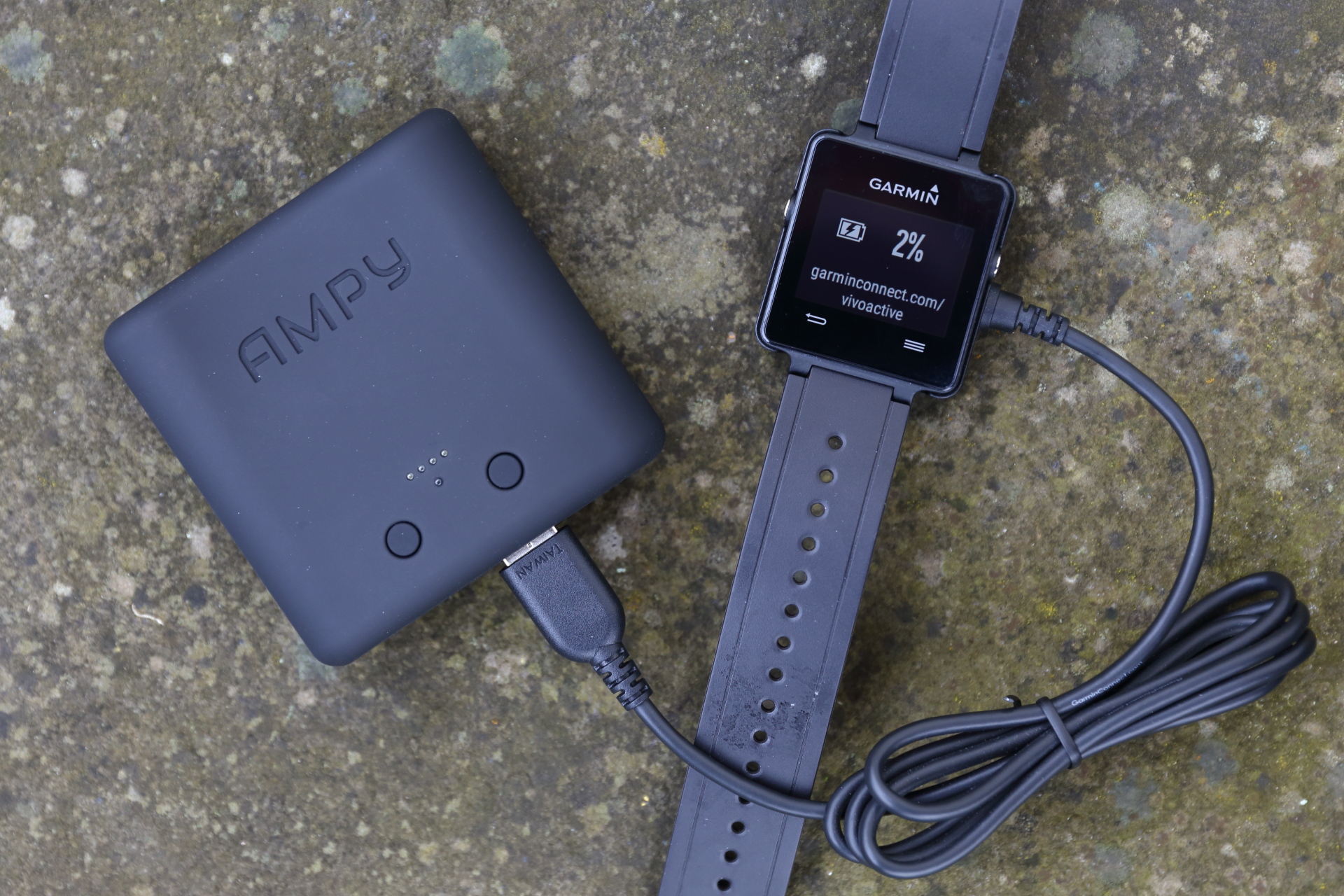

ampy_vivoactive

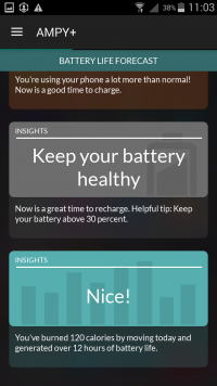

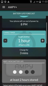

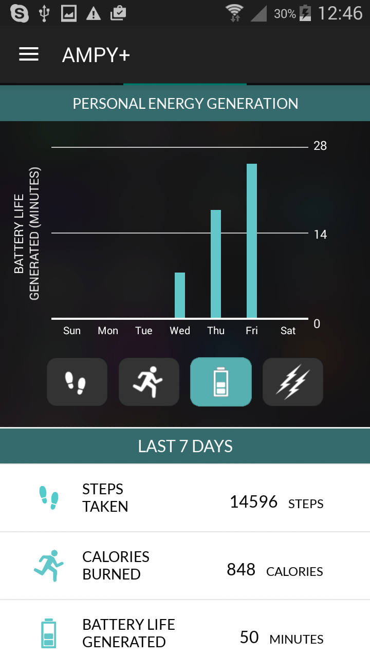

AMPY hat zusätzlich eine Smartphone-App mit dem Namen AMPY+ entwickelt. Diese App übernimmt Bewegungsdaten aus dem google Fit Account bzw. iPhone Health Kit und errechnet daraus die durch AMPY MOVE erzeugte Energie. Es findet also keine tatsächliche Messung im AMPY MOVE statt, sondern eine reine Schätzung durch die am Smartphone erkannten Bewegungen. Wir haben die App nur kurz getestet und keine für uns wirklich plausiblen Werte erhalten. Wir interessieren uns nicht für Schätzungen und Wunschvorstellungen des Herstellers, sondern vertrauen unseren tatsächlichen Messungen.
Screenshot_2015-12-04-11-03-26 Screenshot_2015-12-04-11-03-34 Screenshot_2015-12-05-12-46-22
