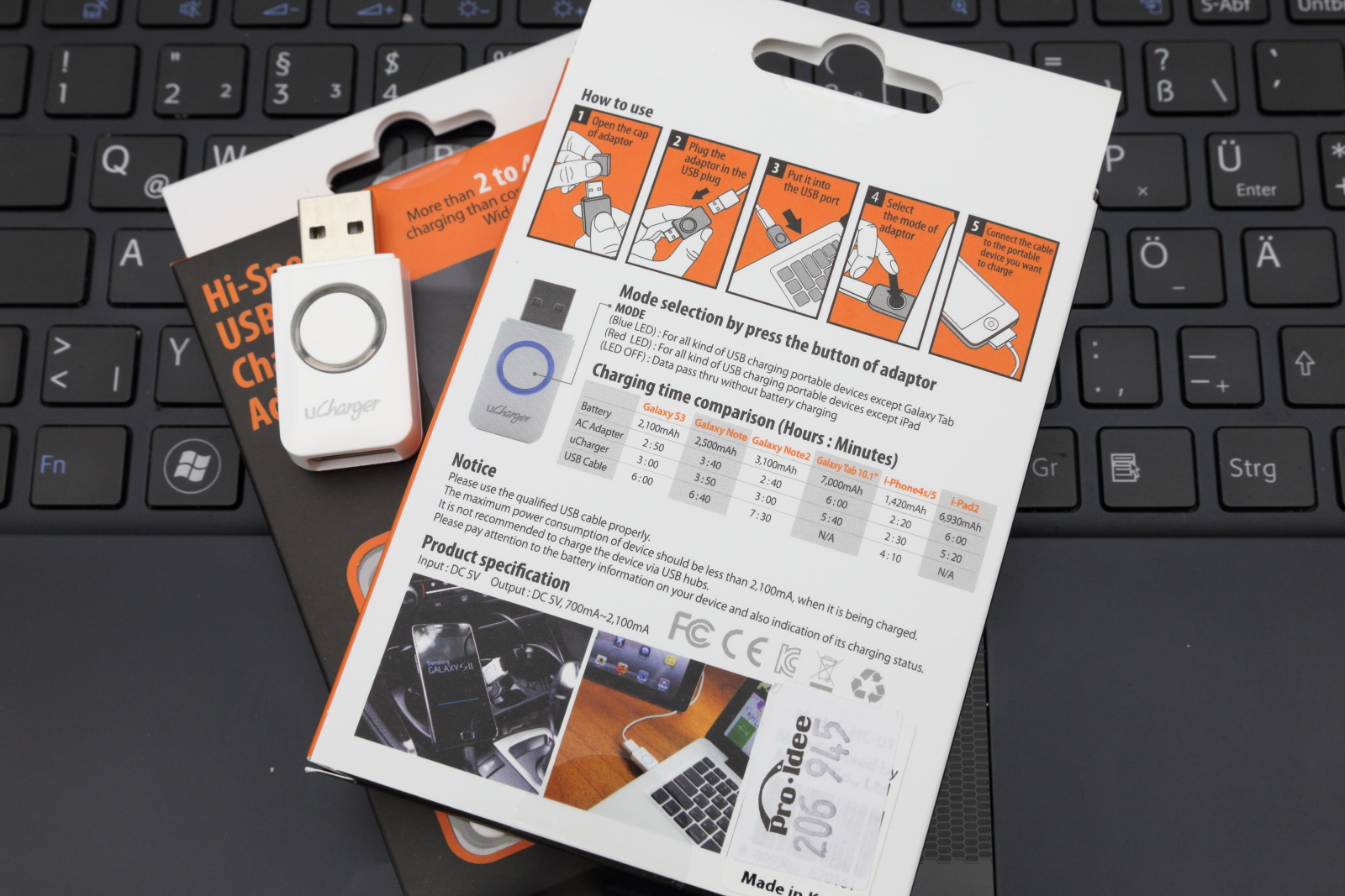

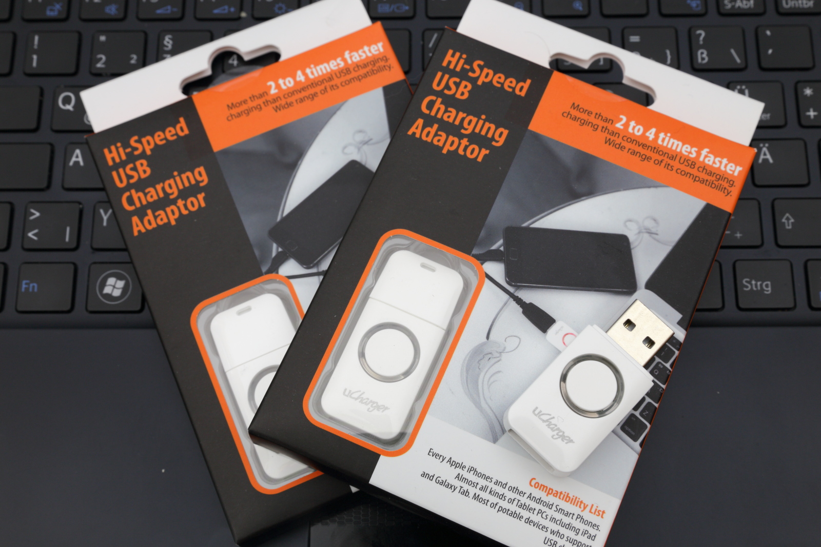

Moderne Smartphones und Navigationssysteme leisten Erstaunliches, doch die Akkulaufzeit der meisten Geräte bleibt unbefriedigend. Nicht viel besser ist es oft um die Ladegeschwindigkeit bestellt. Abhilfe verspricht der High-Speed USB-Charger von Pro-Idee, ein kleiner Stecker, welcher zwischen USB-Ausgang und Lade-/Datenkabel gesteckt wird und dem USB-Ausgang (Notebook, Kfz-Ladegeräte, Netzteil oder Akkupack) eine höhere Leistung entlocken soll.
proidee_highspeed_daten proidee_highspeed_packung

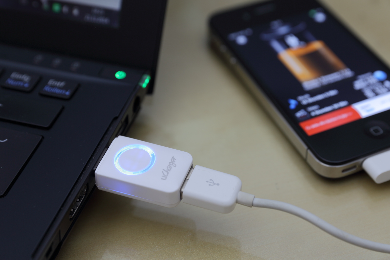

Um also einen Strom von mehr als 500 mA aus dem Ausgang herauszulocken, muss ein USB-2.0-Gerät als solches getarnt werden und genau das macht der Zwischenstecker, indem er die Datenverbindung unterbricht und die Datenleitung so kodiert, dass das Gerät der Meinung ist, nicht mit einem USB-2.0-Port verbunden, sondern an ein Netzteil mit ausreichend Leistung angeschlossen zu sein. Wie Datenleitungen zu kodieren sind, hängt vom Hersteller ab und kann sich unterscheiden. So sind bei Android-Geräten die Datenleitungen kurzzuschließen bzw. mit einem Widerstand kleiner als 200 Ohm zu verbinden. Für Apple-Geräte hingegen müssen die Datenleitungen über einen Spannungsteiler mit unterschiedlichen Spannungen gelegt werden. Grundsätzlich lassen sich so mit elektrotechnischen Kenntnissen und Lötkolben auch selber entsprechende Adapter oder Kabel herstellen oder käuflich erwerben.
Einfacher geht es mit dem High-Speed USB-Charger, welcher drei unterschiedliche Modi anbietet, um möglichst vielen Geräten gerecht zu werden. Die Umschaltung erfolgt manuell durch Tastendruck.
Leider gibt Pro-Idee keine klare Anleitung und Liste, welches Gerät mit welchem Modus die höchste Ladeleistung erreicht. Der Grund dafür ist klar: Es gibt unendlich viele Kombinationen und sowohl der USB-Ausgang als auch das Kabel und letztendlich das Gerät selber haben Einfluss darauf, wie schnell ein Gerät geladen wird. Das Thema ist unglaublich komplex und kann daher hier nicht bis ins letzte Detail besprochen werden.

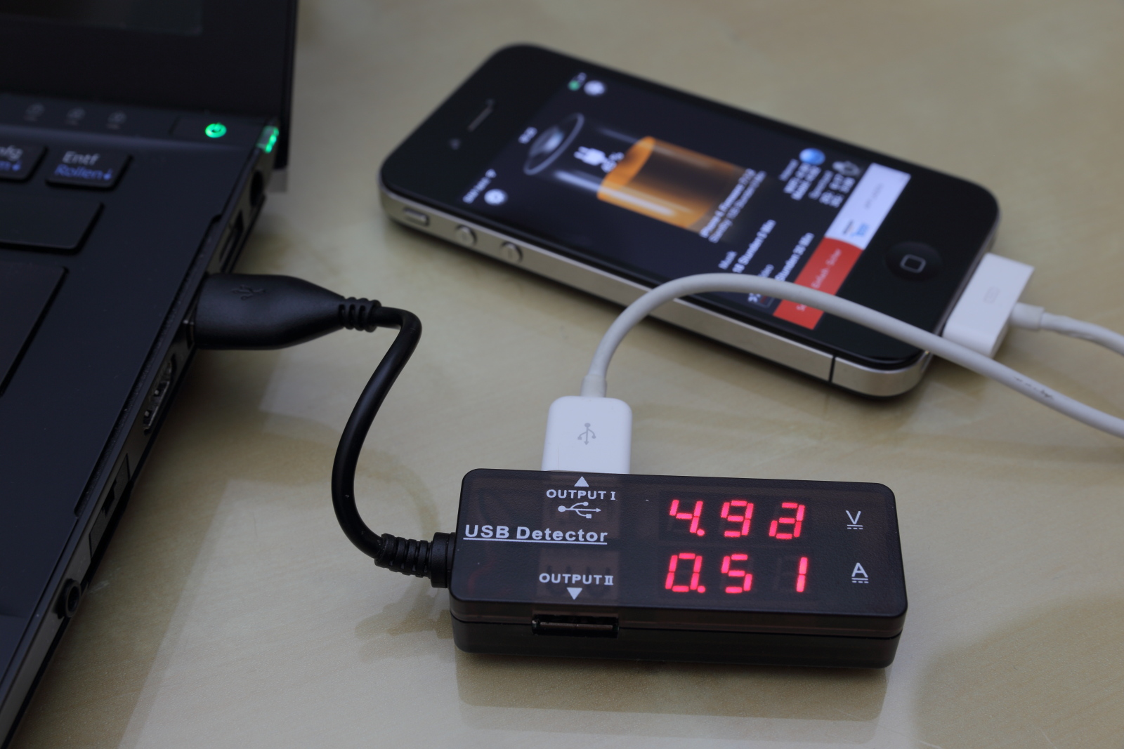

Wir haben deshalb in diesem Test einige Beispiele durchgetestet, so dass man sich an diesen orientieren kann. Die beste Lösung ist es hingegen, einen kleinen USB-Leistungsmesser zu nutzen, um die für seine Gerätekombination beste Einstellung zu finden.

Der Hersteller (auf der Verpackung) verspricht eine 2- bis 4-fache Beschleunigung des Ladevorganges! Diese Beschreibung ist, zumindest nach den Ergebnissen unseres Tests, deutlich übertrieben. An dieser Stelle muss ProIdee positiv erwähnt werden, da die Übertreibung der Produktverpackung nicht 1:1 auf die Produktbewerbung im Shop übernommen wurde. Im Shop beworben wird bei einem iPhone 4 eine Verkürzung der Ladezeit von 4 auf 2,5 Stunden. Diese Bewerbung liegt deutlich näher an der Realität.
