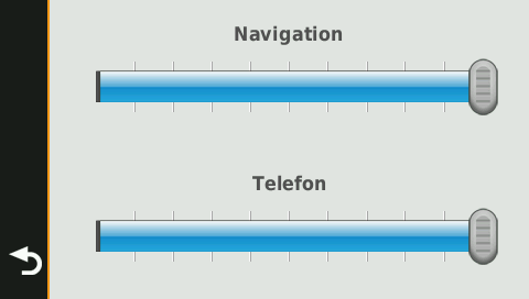

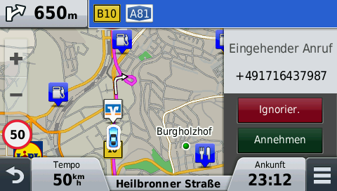

An der linken Seite befindet sich das Mikrofon, um die Freisprechfunktion des Navis nutzen zu können. Im Test waren beide Anrufteilnehmer gut zu verstehen. Bei schnelleren Fahrten muss die Lautstärke des Navis deutlich erhöht werden, wodurch allerdings die Stimme des des Anrufend stärker verzerrt klingt. Die Lautstärke für die Wiedergabe von Anrufen und Navigationsansagen kann getrennt voneinander geregelt werden.
Garmin-nuvi-2517-LMT-Telefonat-02 Garmin-nuvi-2517-LMT-Telefonlautstärke-01

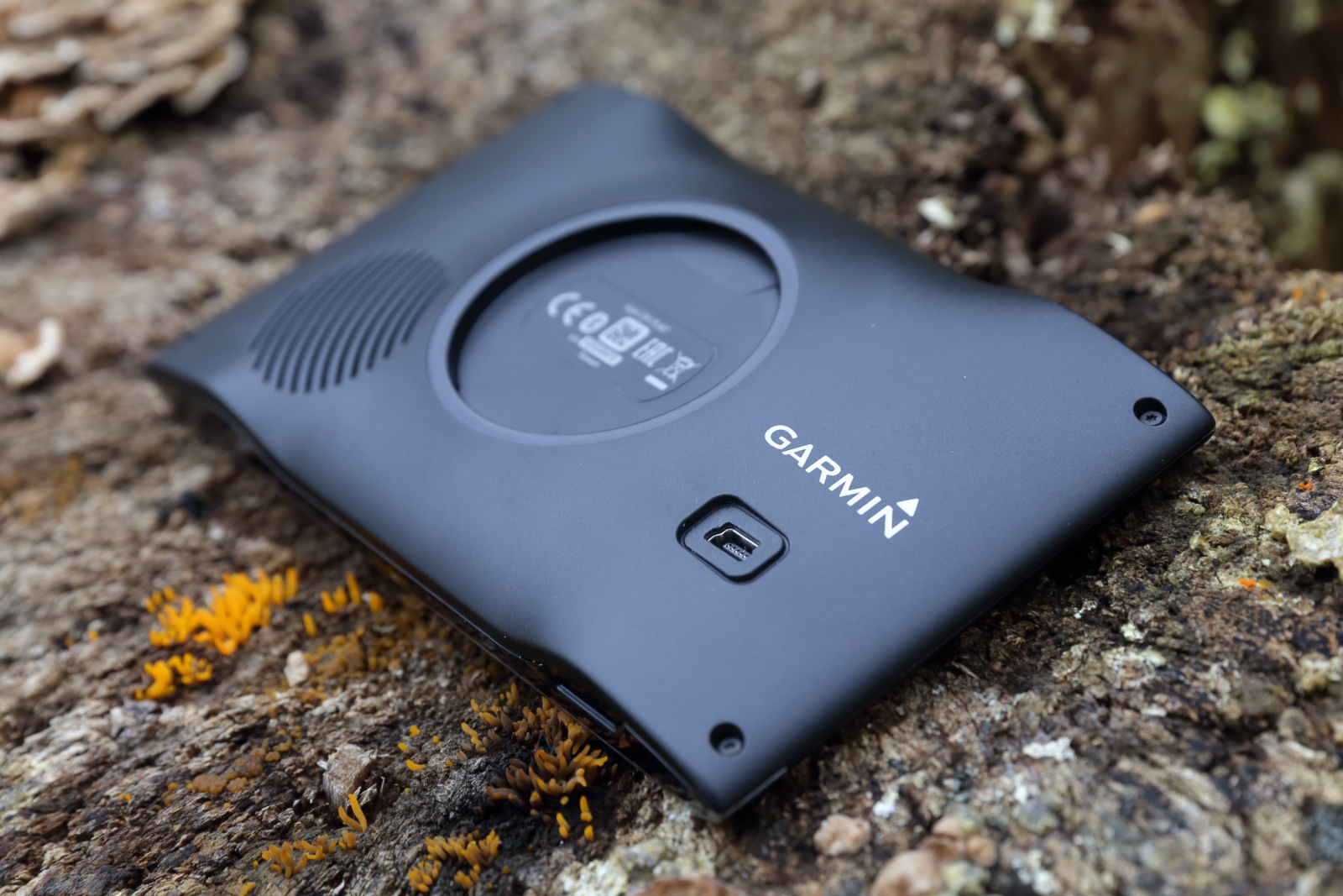

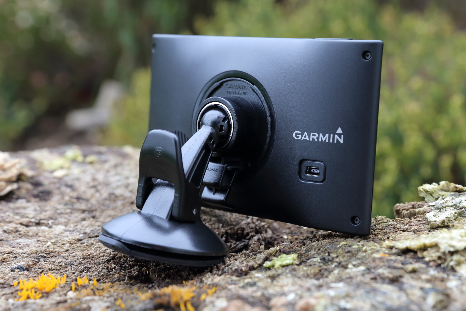

Eine Vertiefung auf der Rückseite des Navis dient zur Aufnahme der Saugnapfhalterung. Die einfache Halterung genügt den meisten Ansprüchen und hält das Gerät recht stabil und zuverlässig. Ebenfalls auf der Rückseite findet sich die Buchse für einen Mini-USB-Stecker, welcher das Daten- oder KFZ-Ladekabel aufnimmt.
garmin_nüvi_2517_rückseite
