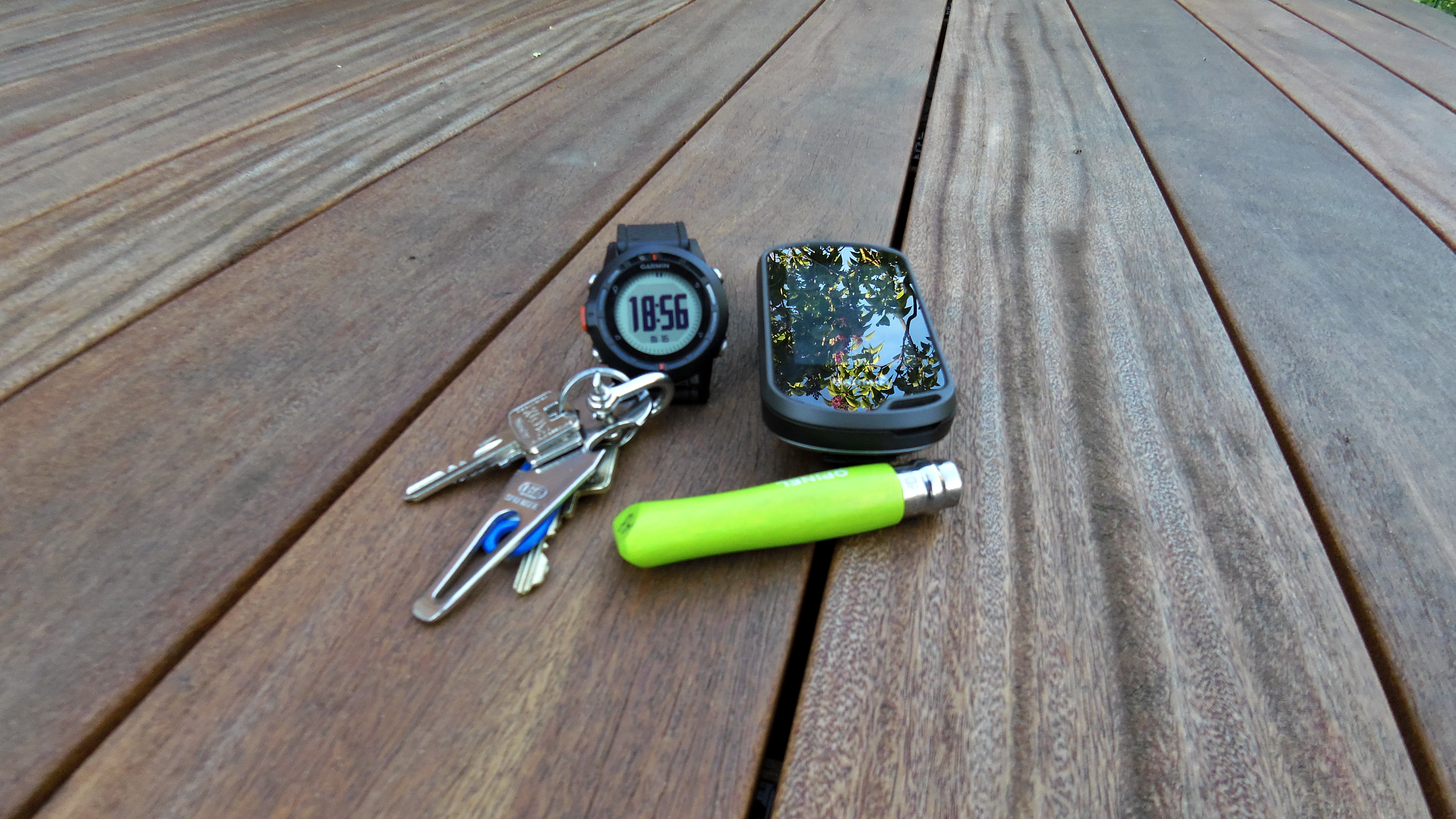

Testbilder für Originalgröße bitte anklicken und dann im Browser auf Originalgröße einstellen (12 MP: 4.608 x 2.592 Pixel, jeweils ca. 2,8 MB):
Total-Aufnahme der Virb Elite Gegenlichtaufnahme der Virb Elite
Gelungene Nahaufnahme der Virb Elite Unscharfes Hauptmotiv im Bild
Nicht wirklich zu überzeugen vermochte dagegen die eingebaute Fotokamera. Bei guten Lichtverhältnissen und Aufnahmen in der Totale liefert die Virb Elite gute Ergebnisse. Doch lassen die äußeren Bedingungen zu wünschen übrig oder geht man näher ans Motiv heran, genügen die Bilder bald nur noch durchschnittlichen Ansprüchen. Die Kamerablende scheint immer etwas weiter geöffnet zu sein als nötig. Das hat zwar zumeist gut ausgeleuchtete Motive zur Folge, aber eben auch eine geringe Schärfentiefe und die Überbelichtung des Himmels. Erwischt der Kamerafokus bei der Aufnahme das richtige Ziel, können gelungene Fotos entstehen. Doch häufiger wirken die Bilder teilweise unscharf und schwammig. Da kann manches Smartphone inzwischen deutlich mehr!
