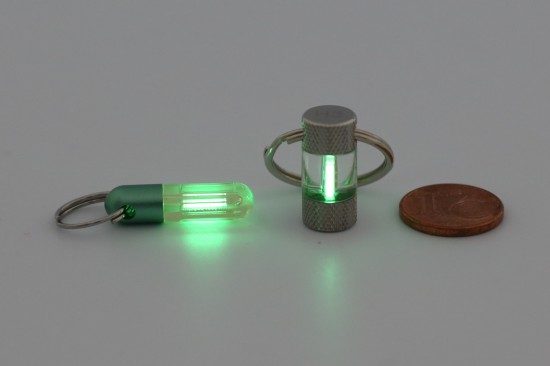

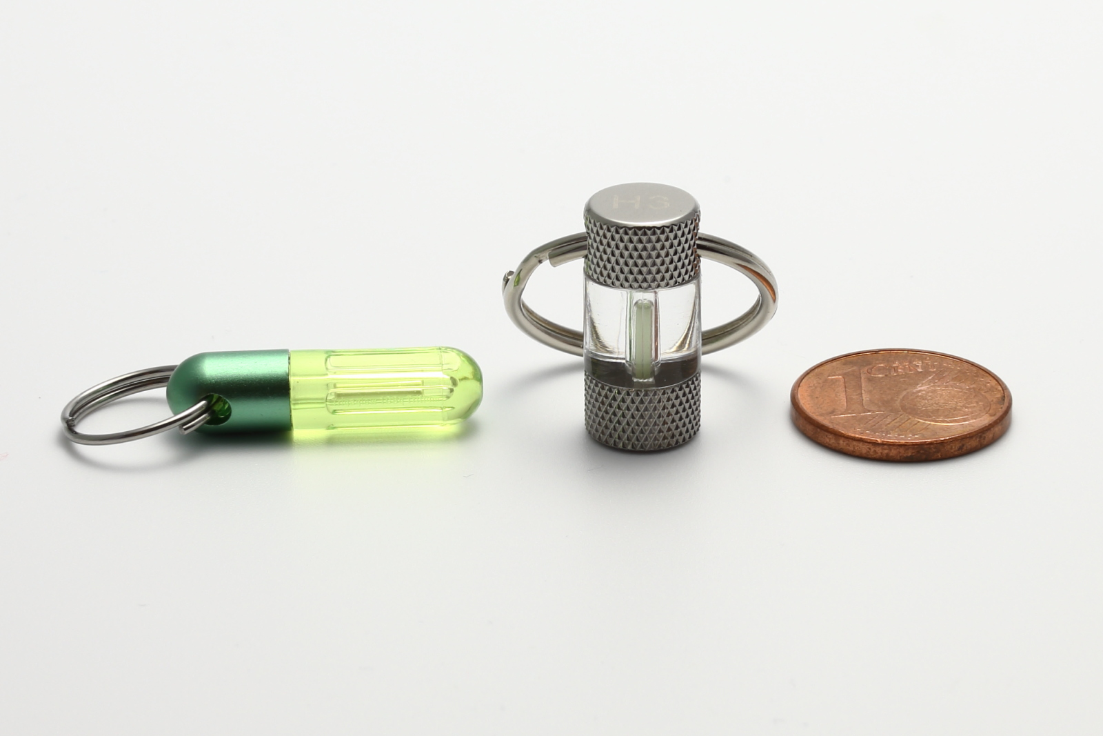

In Deutschland ist der Besitz und Handel von Tritiumgaslichtquelle mit mehr als 1 GBq verboten bzw. meldepflichtig. Seit kurzer Zeit gibt es in Deutschland legale Tritiumgaslichtquellen mit dem Namen trigalight Marker und TRIGAGLOW. Beide Produkte haben eine Gesamtaktivität unter 1 GBq und sind daher gegenüber anderen Tritiumgaslichtanhängern mit bis zu 17,5 GBq (z.B. trigalight Glowring) oder einer Tritiumtaschenlampe Betalight Torch mit 70 GBq entsprechend schwach.

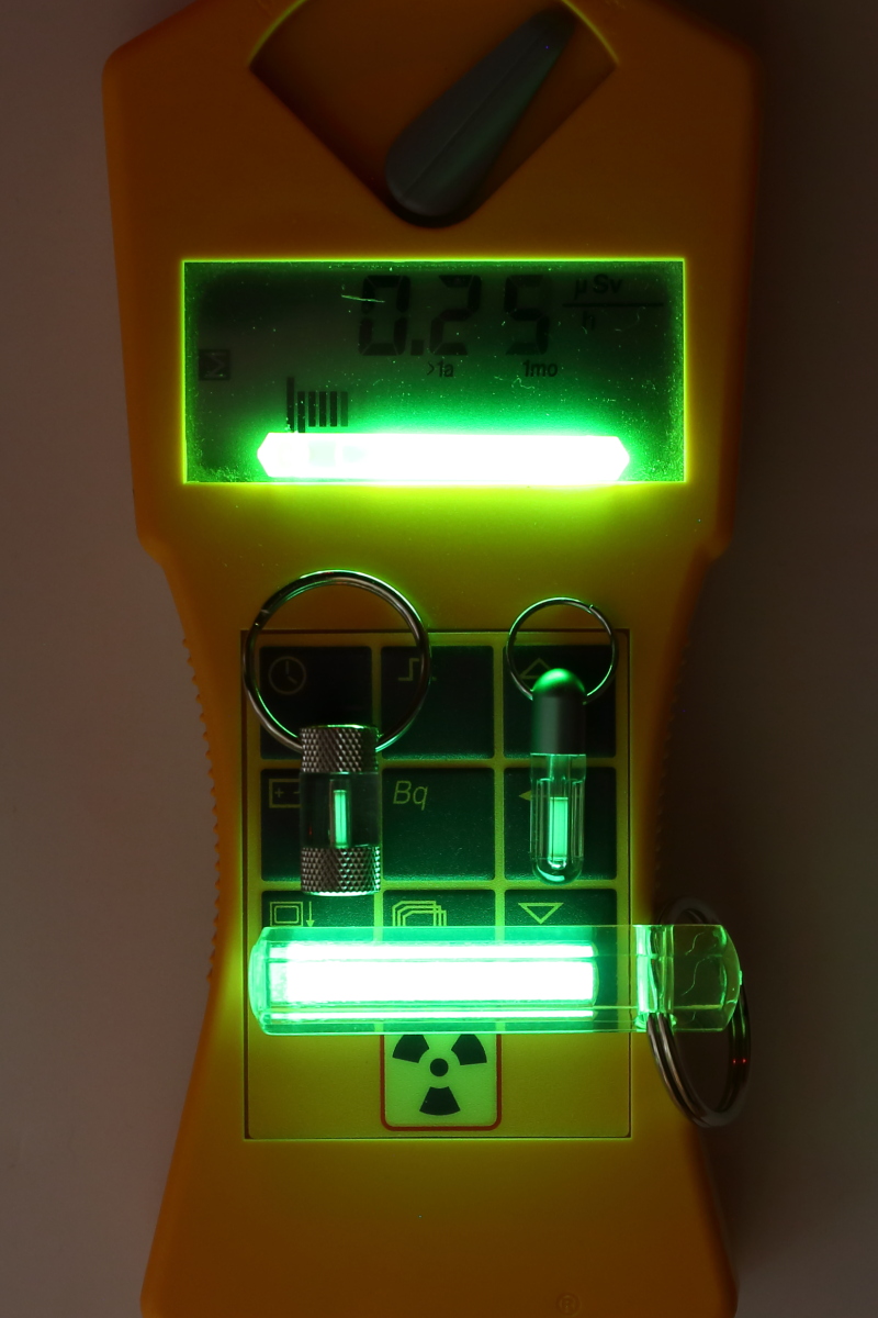

triga_gamme_scoutJPGBei unbeschädigten Tritiumgaslichtquellen tritt kein Tritium aus und die Betastrahlung wird vollständig abgeschirmt. Durch die Abbremsung der Elektronen entsteht jedoch eine sog. Bremsstrahlung im Röntgenbereich, welche eine Strahlenbelastung darstellt. Wir haben die beiden Produkte trigalight Marker und TRIGAGLOW von Greiner mit einem Strahlenmessgerät GammaScout getestet.
Dabei konnten wir nur am TRIGAGLOW eine erhöhte Strahlung messen. Direkt am Anhänger wurden bis zu 1 Mikrosievert gemessen, was dem 5-6 fachen der natürlichen Hintergrundstrahlung entspricht. Die Strahlung hat jedoch keine Reichweite, bereits nach wenigen Millimetern ist die Strahlung nicht mehr messbar. Beim trigalight Marker konnten wir keine Strahlung messen, vermutlich wird die Strahlung durch das dickere Gehäuse besser abgeschirmt.
Ist das nun gefährlich? Unsere Fachkompetenz endet an dieser Stelle, daher möchten wir weder eine Warnung noch eine Entwarnung aussprechen. Wohl wäre uns jedoch nicht bei dem Gedanken, eine Tritiumgaslichtquelle immer am Schlüsselbund in der Hosentasche zu tragen. Gut möglich, dass aber auch diese Sorge völlig unbegründet ist.
Ganz sicher gefährlich wird die Tritiumgaslichtquelle jedoch, wenn sie gewaltsam geöffnet oder zerstört wird. Dann kann das radioaktive Tritium im schlimmsten Fall direkt in den Körper gelangen, wo die Betastrahlung unabgeschirmt auf Zellen trifft und diese schädigen kann. Im alltäglichen Umgang können die kleinen Anhänger jedoch unmöglich zerstört werden, so dass nur eine mutwillige Öffnung das Tritium freisetzen könnte.

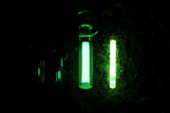

Die Leuchtkraft der kleinen Anhänger ist so gering, dass ihr Leuchten nur in der Dunkelheit zu sehen ist. Die nächtliche Sichtbarkeit liegt je nach Witterung zwischen 5-10 Metern. Damit eignet sich der Anhänger gut, um Ausrüstungsgegenstände wie GPS-Empfänger, Taschenlampe, Smartphone usw. zu markieren, um diese selbst in völliger Dunkelheit auffinden zu können. Das Licht der Anhänger reicht nicht aus, um bestimmte Tätigkeiten wie z.B. Lesen zu ermöglichen. Dazu sind die Anhänger nicht konzipiert. Sinn und Zweck der Anhänger ist einzig das Markieren. Die Leuchtkraft von trigalight Marker und TRIGAGLOW unterscheidet sich nur unwesentlich. Das TRIGAGLOW bricht das Licht am Gehäuse, daher ist die Leuchtfläche etwas größer als beim trigalight Marker. Der trigalight Marker hat ein klares Gehäuse, erscheint daher minimal heller. Insgesamt ist die Leuchtkraft identisch, vermutlich reizen beide Hersteller die erlaubte Gesamtaktivität von 1 GBq voll aus.
trigaglow_vs_trigalight trigalight_vs_trigaglow_dark
Es leuchtet nur ein kleiner Teil des Anhängers. Beide Bilder sind mit gleichem Abstand gemacht worden. Das rechte Bild entspricht von der Belichtung in etwa der Wahrnehmung des menschlichen Auges nach Gewöhnung an die Dunkelheit.

Die getesteten Tritiumgaslichtquelle trigalight Marker und TRIGAGLOW sind winzig und leuchten nur sehr schwach. Zunächst ist die Leuchtkraft der kleinen Anhänger sicher enttäuschend, vor allem im Vergleich zu größeren, in Deutschland nicht erlaubten Glowrings mit deutlich mehr als 1 GBq. Auch ein nicht radioaktiver Nitestik erreicht zumindest in den ersten 2-4 Stunden eine wesentlich höhere Leuchtkraft. Unschlagbar ist das Knicklicht. Für den Preis einer Tritiumgaslichtquelle bekommt man 60-70 kleine Knicklichter, die jeweils für viele Stunden als Notbeleuchtung (z.B. Lesen einer Karte) und mehr als 48 Stunden zum Markieren benutzt werden können.
Unbestritten haben die kleinen Tritiumgaslichtquellen eine gewisse Faszination und ermöglichen es, Radioaktivität sicher zu erleben! Der praktische Nutzen liegt in der Markierung von Gegenständen, die in völliger Dunkelheit aufgefunden werden müssen.
triga_nite_knick
von links nach rechts: trigalight Marker, TRIGAGLOW, Nitestik (ca. 10 Min. nach Beleuchtung), Knicklicht (ca. 2 h nach Auslösung)
