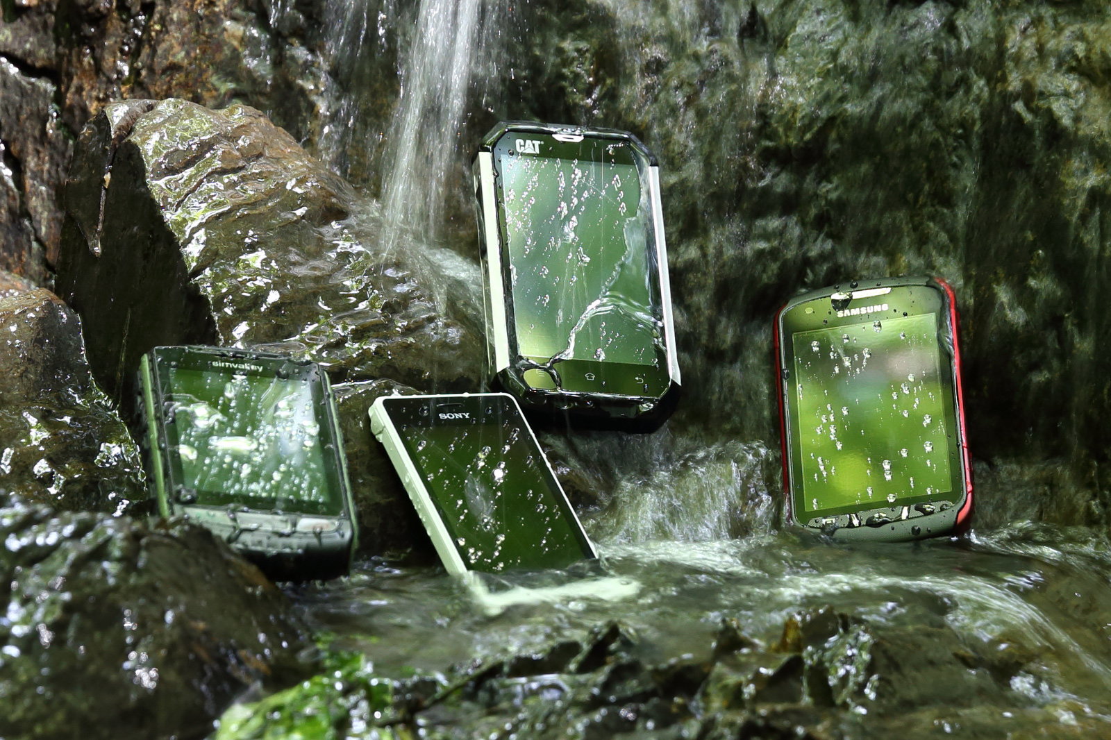

Outdoor Smartphone Wasserfall
Wir haben alle Geräte für unsere Fotos in einem Bachlauf getestet und dabei Spritzwasser und ein halbes Untertauchen getestet. 10 Minuten waren die Geräte dem Wasser mehr oder weniger intensiv ausgesetzt. Obwohl wir die Geräte vor dem Test sehr sorgfälltig auf korrekte Abdichtung überprüft haben, ist in zwei Geräte Wasser eingedrungen. Das Display des Simvalley beschlug nach kurzer Zeit, die Feuchtigkeit konnte aber durch den Einsatz des Kensington EVAP Rescue Pouch wieder vollständig beseitigt werden und das Gerät hat seine volle Funktionsfähigkeit behalten. Schlimmer erwischt hat es das CAT B15. Kurz nach unserem Test ist das Gerät vollständig ausgefallen und war trotz intensiver Trocknungsbemühungen nicht mehr zu retten. Eine kurze Suche im Internet zeigte, dass wir mit diesem Problem nicht alleine waren, ob alle Geräte von solchen Problemen betroffen sind, kann nicht geklärt werden. Damit ist das CAT B15, trotz seiner augenscheinlich robusten Bauweise, in unserem Test gescheitert.
