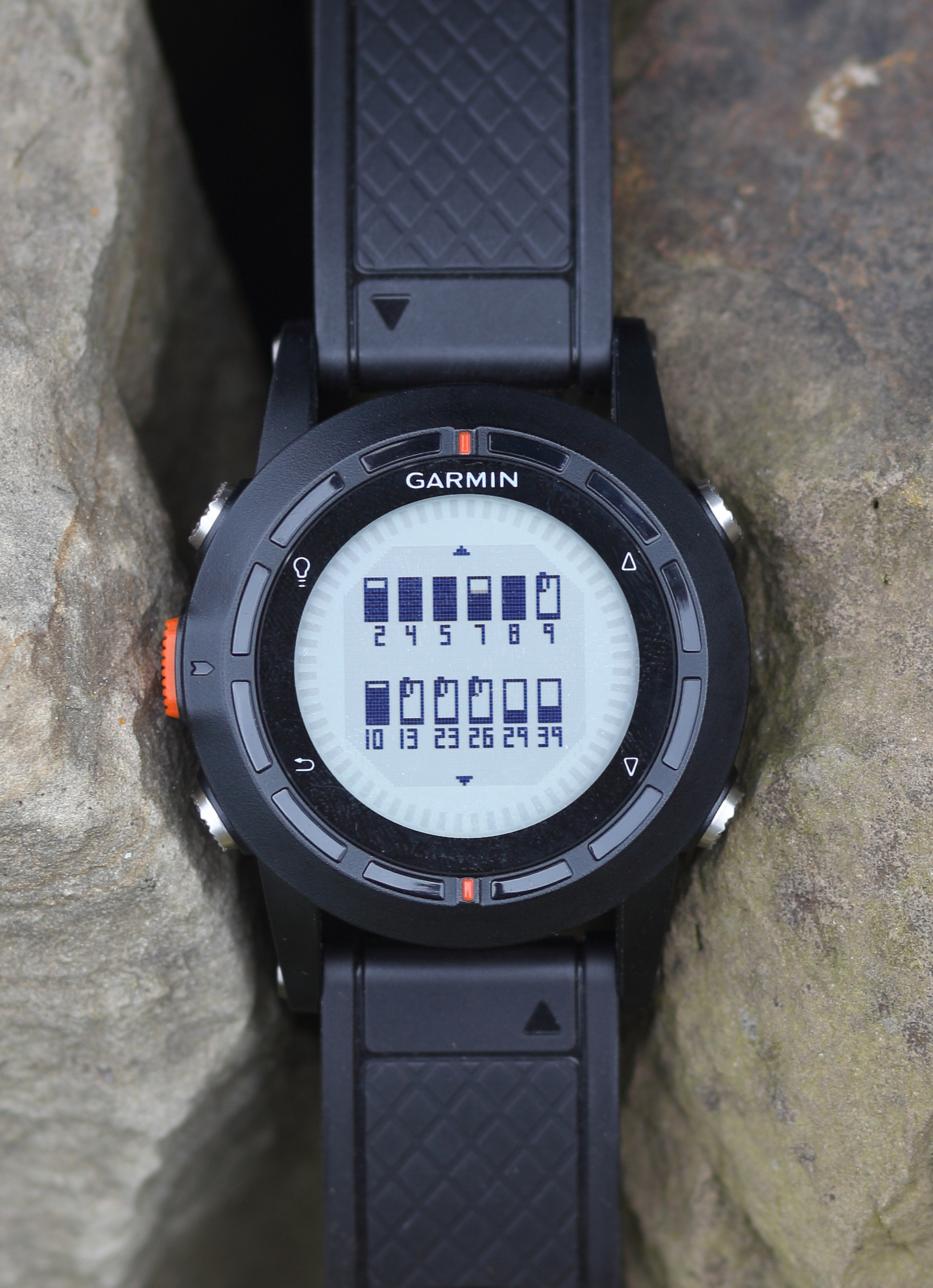

Garmin Fenix SatsFazit GPS-Empfang Garmin Fenix
Der gezeigte Trackvergleich ist nicht der einzige, den wir mit der Fenix gemacht haben, spiegelt aber sehr gut unsere gesammelten Erfahrungen wieder. Die Fenix benötigt verhältnismäßig lange für einen GPS-Fix und zeigt vor allem in den ersten 5-10 Minuten teilweise deutliche Trackabweichungen. Der GPS-Empfang der Fenix kann insgesamt als „noch gut“ bezeichnet werden, ob das für das Spitzenmodell der Garmin GPS-Uhren ausreichend ist, muss der Kunde entscheiden.
