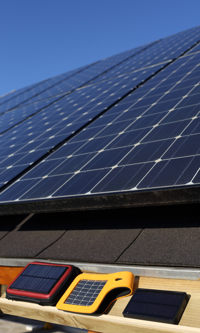

Die Sonne schenkt uns pro Quadratmeter bis zu 1000 Watt, da liegt es nahe, einen kleinen Teil mit Solarladegeräten einzufangen und für mobile Geräte zu nutzen. In der Praxis ist es im kleinen Maßstab jedoch deutlich schwieriger, einen brauchbaren Wirkungsgrad zu erzielen, daher haben wir einige Solarlader miteinander verglichen und räumen mit überzogenen Erwartungen an solche Geräte auf. Diesen Vergleichstest werden wir in Zukunft um weitere Geräte ergänzen.
Die Solarfläche eines kleinen, taschentauglichen Solarlader reicht in der Regel nicht aus, um ein mobiles Gerät direkt zu laden oder zu versorgen. Daher wird die Solarenergie zunächst in einem internen Akku gesammelt. Ist der interne Akku geladen, kann der Solarlader wie ein externer Akku verwendet werden, um mobile Geräte zu laden.

Die maximale Leistung der Sonne pro Quadratmeter beträgt ca. 1000 Watt. Diese Leistung wird jedoch durch Wirkungsgrade und Verluste bei den Spannungswandlungen erheblich reduziert. Der Weg der Energie könnte in etwa so aussehen:
Weg des Sonnenlichtes Restenergie
Pfeil 9x15 grau Energie der Sonne mit 1000 Watt pro Quadratmeter 100 %
Pfeil 9x15 grau Wirkungsgrad der Solarzelle 10-20 % 15 %
Pfeil 9x15 grau Spannungswandlung Solarzelle zu Ladespannung interner Akku mit 80% 12 %
Pfeil 9x15 grau Wirkungsgrad Li-Ion-Akku mit 90% 11 %
Pfeil 9x15 grau Spannungswandlung interner Akku zu Ausgangsspannung 5 V mit 80% 9 %
Pfeil 9x15 grau Spannungswandlung 5 Volt zu Ladespannung Geräteakku mit 80% 7 %
Pfeil 9x15 grau Wirkungsgrad Geräteakku mit 90 % 6 %
Der Wirkungsgrad der Spannungswandlungen wird bei guten Geräten eher etwas höher liegen, oft sind aber auch preiswerte und damit wenig effiziente Wandler verbaut.
Solarlader Smartphone LadenLadezeiten in der Praxis
Wie lange muss ein Solarlader in der Sonne liegen, um einen Smartphone Akku komplett zu laden?
Mit Hilfe der Werte Solar Watt max bzw. Solar Watt 10k lässt sich das leicht ausrechnen. Ein iPhone-5-Akku hat eine Kapazität von 5,45 Wattstunden. Liegt der Solarlader perfekt ausgerichtet in der Hochsommermittagssonne, bringt er z.B. eine effektive Leistung von 0,34 Watt (Revolt). Teilt man 5,45 Wattstunden durch 0,34 Watt erhält man die Zeit in Stunden: 16 Stunden. Nun muss noch der Wirkungsgrad der Ladeelektronik und der Wirkungsgrad des iPhone-5-Akkus abgezogen werden. Hier kann man grob mit + 15 % rechnen und erhält somit: 18,4 Stunden. 2-3 Tage wird es also im besten Fall dauern.
Im Schatten mit 0,024 Watt (Revolt) dauert es 272 Stunden bzw. einen ganzen Sommermonat!
