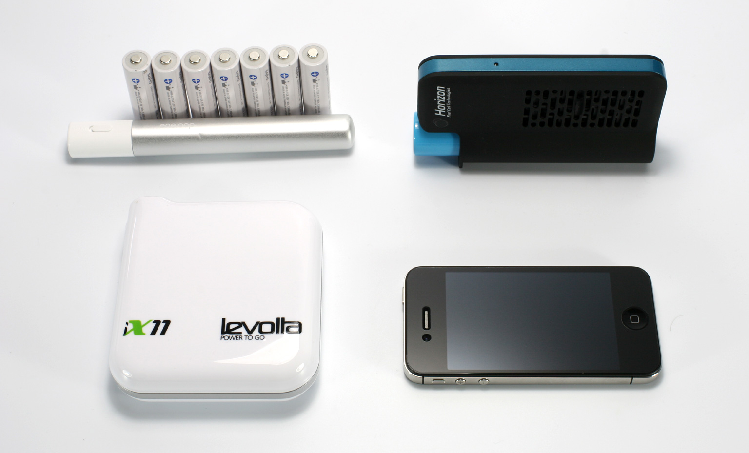

Energiedichte
Die Energiedichte liegt beim MiniPak mit 6,6 Wh pro 100 g auf dem Niveau von NiMH-AA-Akkus. Verwendet man z.B. 2000-mAh-AA-Akkus und einen leichten Akkulader z.B. Sanyo KBC-D1 erreicht man mit 7 Akkus ein vergleichbares Gewicht von 210 g (MiniPak + Hydrostik)  und eine Energie von ca. 13 Wh. Verwendet man nun hochwertige AA-Akkus mit 2700 mAh, so liegt man insgesamt bereits über dem MiniPak-System.
Betrachtet man im Vergleich einen Li-Ion-Akkulader, z.B. den Levolta iX11, so bekommt man dort bei 285 Gramm bereits 38,7 Wattstunden, was einer Energiedichte von 13,6 Wh pro 100 g entspricht, mehr als das Doppelte des MiniPak.
Die Ergebnisse sind enttäuschend, denn gerade das Thema Energiedichte ist normalerweise der Grund, im Bereich der Spannungsversorgung nach Alternativen zum Akku zu suchen. Der Grund für die schlechten Werte des MiniPak liegen in der Art und Weise, wie der Wasserstoff gespeichert wird. Zwar ist die Speicherung als Metallhydrid besonders sicher, aber hat eben auch sein Gewicht.

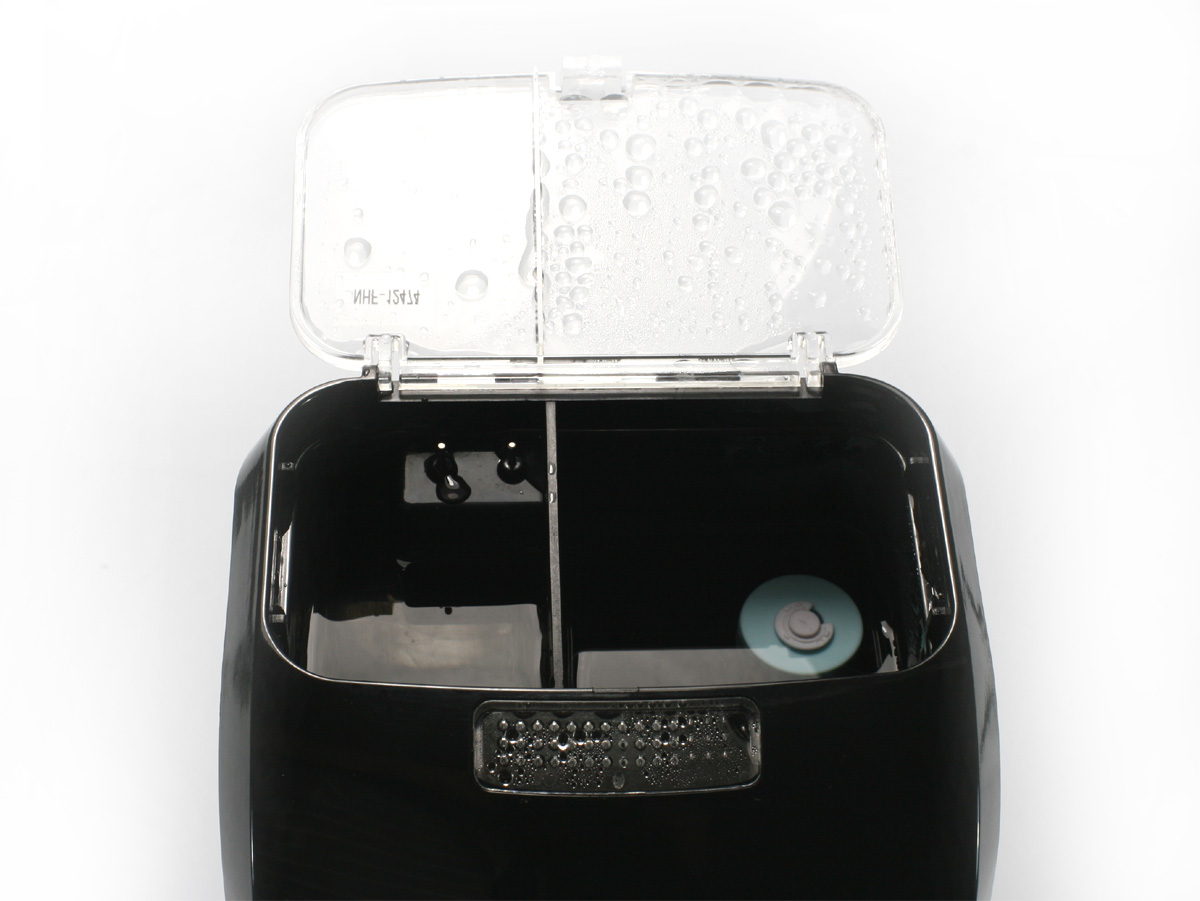

Hydrofill von oben: links Abwassertank, rechts Wassertank für destilliertes Wasser
