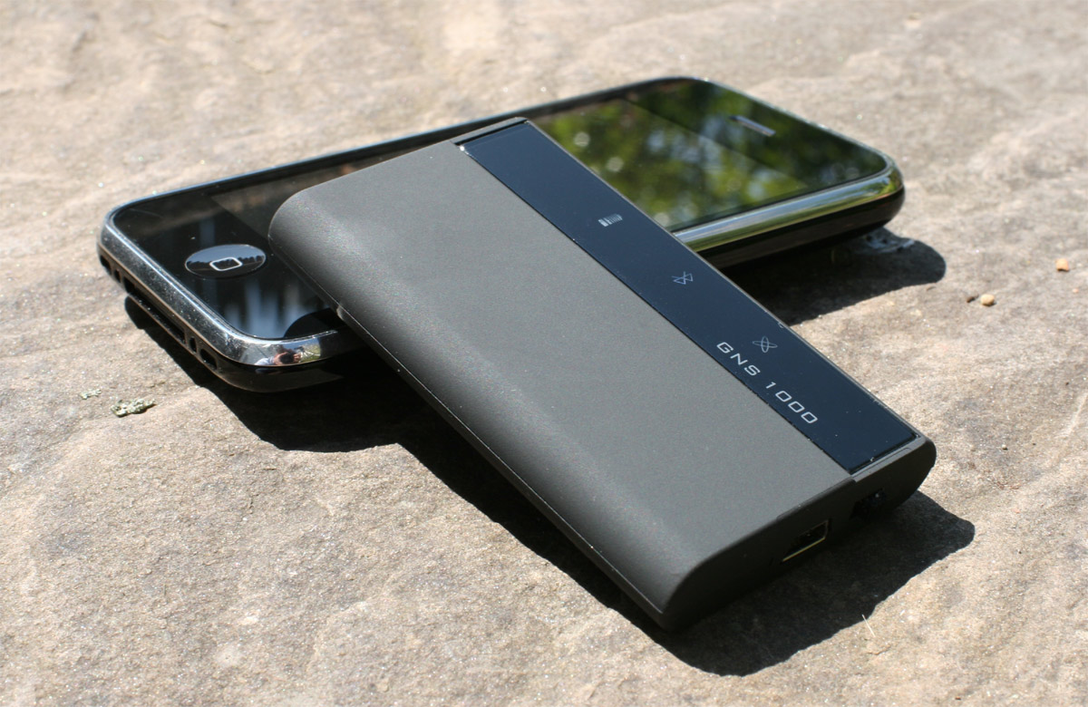

Wir testen in diesem Artikel das GNS 1000 (vielen Dank an GNS für die Teststellung) zusammen mit einem Apple iPhone 3G, welches für einen eher schlechten GPS-Empfang bekannt ist. Das GNS 1000 ist der Nachfolger des GNS 5870 welches wir bereits 2010 ausführlich getestet haben.

  • Akkulaufzeit: Der eingebaute GPS-Empfänger verbraucht mehr Leistung als das Bluetooth-Empfangsmodul. Die Akkulaufzeit der Bluetooth GPS-Empfänger liegt in aller Regel über denen des Smartphones. Wie hoch der Unterschied im Verbrauch ist, schwankt von Gerät zu Gerät und hängt auch davon ab, wie oft die Position ausgelesen wird. Nach unseren Messungen liegt die Einsparung zwischen 40-80 mA.
  • Positionierung:Der bestmögliche GPS-Empfang ist nur möglich, wenn die Antenne optimal zum Himmel ausgerichtet ist. Bei Smartphones ist die optimale Ausrichtung in der Regel dann gegeben, wenn das Smartphone in der Hand gehalten wird. Beim Wandern jedoch muss das Smartphone in die Tasche gesteckt werden und hat somit nicht mehr den optimalen Empfang. Der Unterschied kann gewaltig sein. Ein externes Bluetooth GPS kann man z.B. in die Deckeltasche eines Rucksacks verstauen, dort hat er die optimale Ausrichtung und kann das Smartphone auch in der Tasche mit der bestmöglichen Positionsbestimmung unterstützen. Wer mit einem Smartphone beim Wandern einen unterbrechungsfreien Track aufzeichnen möchte, kommt um ein externes GPS also kaum herum.Auch in einigen Fahrzeugen mit bedampften Scheiben kann ein externes GPS nötig werden, um die Position von GPS-Empfang und Smartphone zu trennen.
  • Besserer Empfang: Dieser Punkt muss natürlich nicht für alle Bluetooth vs. Smartphone GPS-Empfänger zutreffen, aber grundsätzlich bietet die Bauform eines externen GPS-Empfängers mehr Möglichkeiten größere und damit bessere GPS-Antennen zu verbauen.
Die systembedingten Nachteile sind logisch zwingend: es muss ein zweites Gerät angeschafft, transportiert, geladen und eingeschaltet werden!
