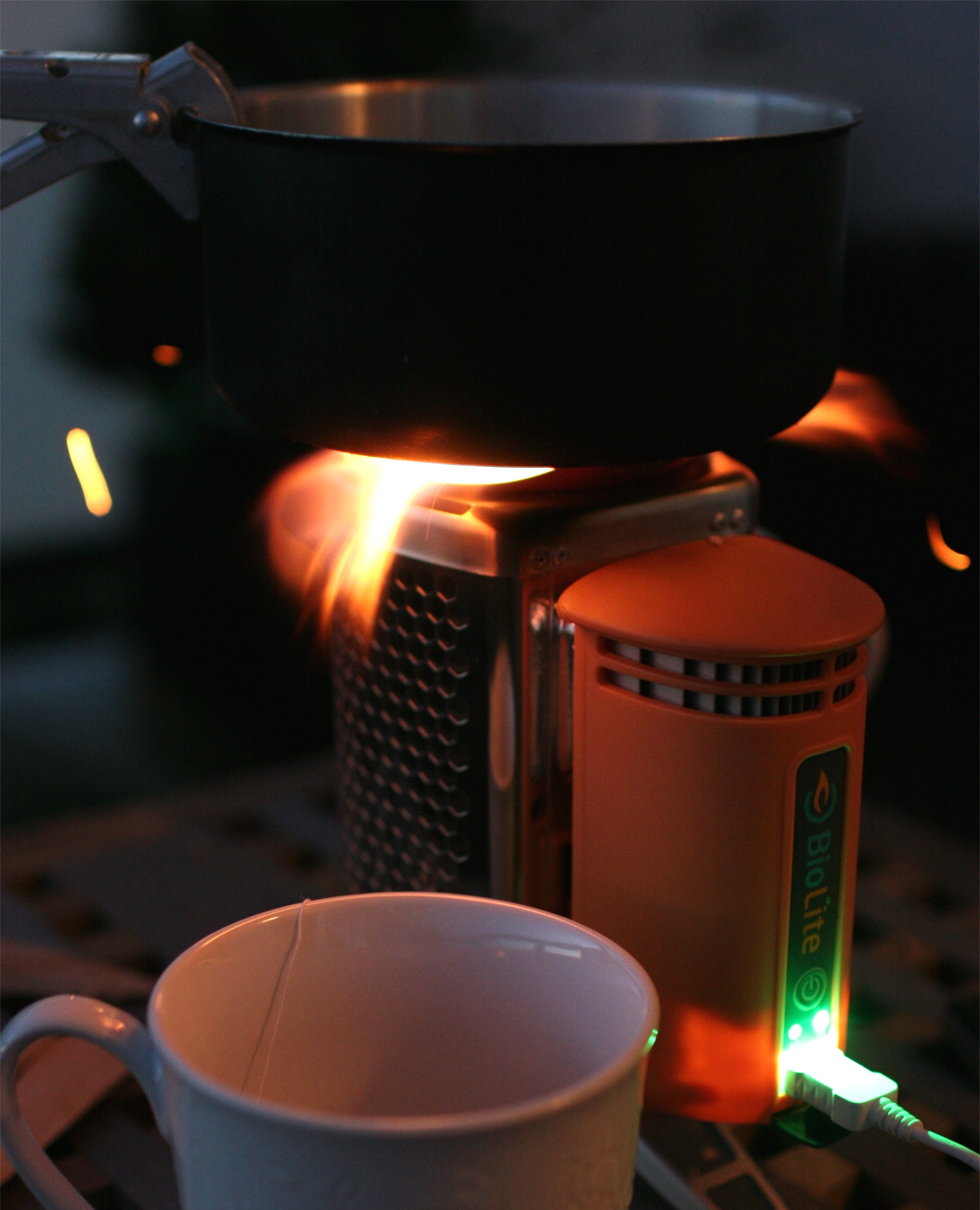

  • Ein Liter Wasser kann nach Vorheizen in 5 Min. zum Kochen gebracht werden. Inkl. Vorheizen sind 7-8 Min. realistisch.
  • Zum Kochen von 1 Liter Wasser haben wir ca. 100 g Holz benötig.
  • Der Lüfter ist nicht gerade leise, wobei ein Gaskocher auch nicht lautlos ist.
  • Während des Anheizens ist die Rauchentwicklung recht stark, am besten mit wenig Holz beginnen. Ein kleiner Trick – wenn auch etwas gefährlich: bei starker Rauchentwicklung kurz von oben in den Stove pusten. Meist entzünden sich die Holzgase dann schlagartig und die Flammen schlagen hoch. Augenbrauen sind eh überschätzt … Hauptsache es qualmt nicht mehr.
  • Wenn das Feuer erst mal richtig brennt, gibt es quasi keine Rauchentwicklung mehr!
  • Das Gerät steht sicher und kann an unebenen Untergrund angepasst werden.
  • Kochen mit dem BioLite Campstove ist ein fulltime Job! Alle 2-3 min muss Holz nachgelegt werden, sonst entzündet sich das neue Holz nur noch schlecht und es qualmt stark. Leider muss zum Nachlegen immer der Topf runter.
  • Wir reden von offenem Feuer! Kochtopf, Stove usw. werden also mit Russ und Asche belegt und müssen gereinigt oder gut verschlossen transportiert werden um die restliche Ausrüstung nicht einzusauen.

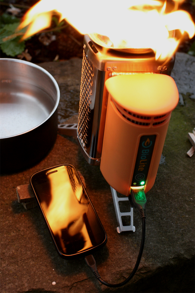

  • Das iPhone 4 lässt sich gut laden, denn es verträgt auch niedrige Ladespannungen gut.
  • Viele Smartphones lassen sich ausgeschaltet besser laden!
  • Es wäre schön, wenn man den USB-Ausgang auch dann aktivieren könnte, wenn das Gerät nicht befeuert wird. Durch den Pufferakku sollte das technisch im begrenzten Maße möglich sein.
