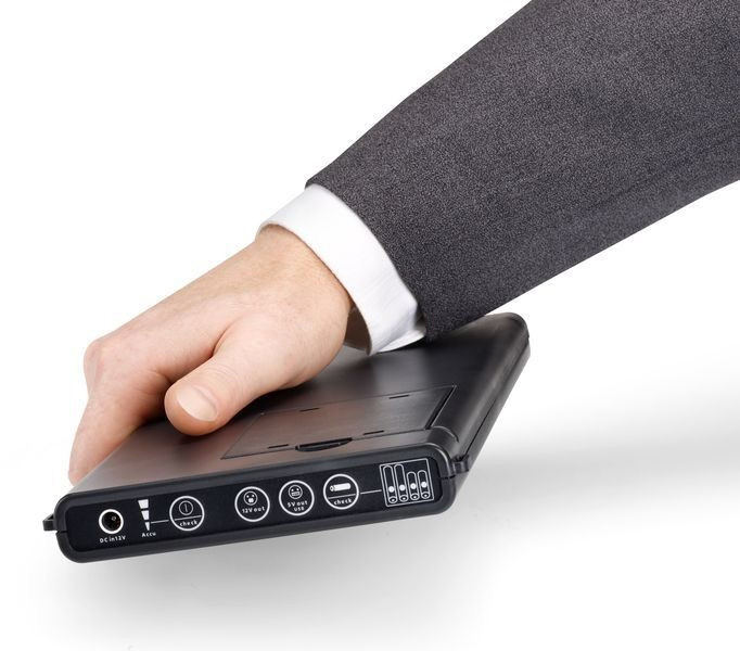

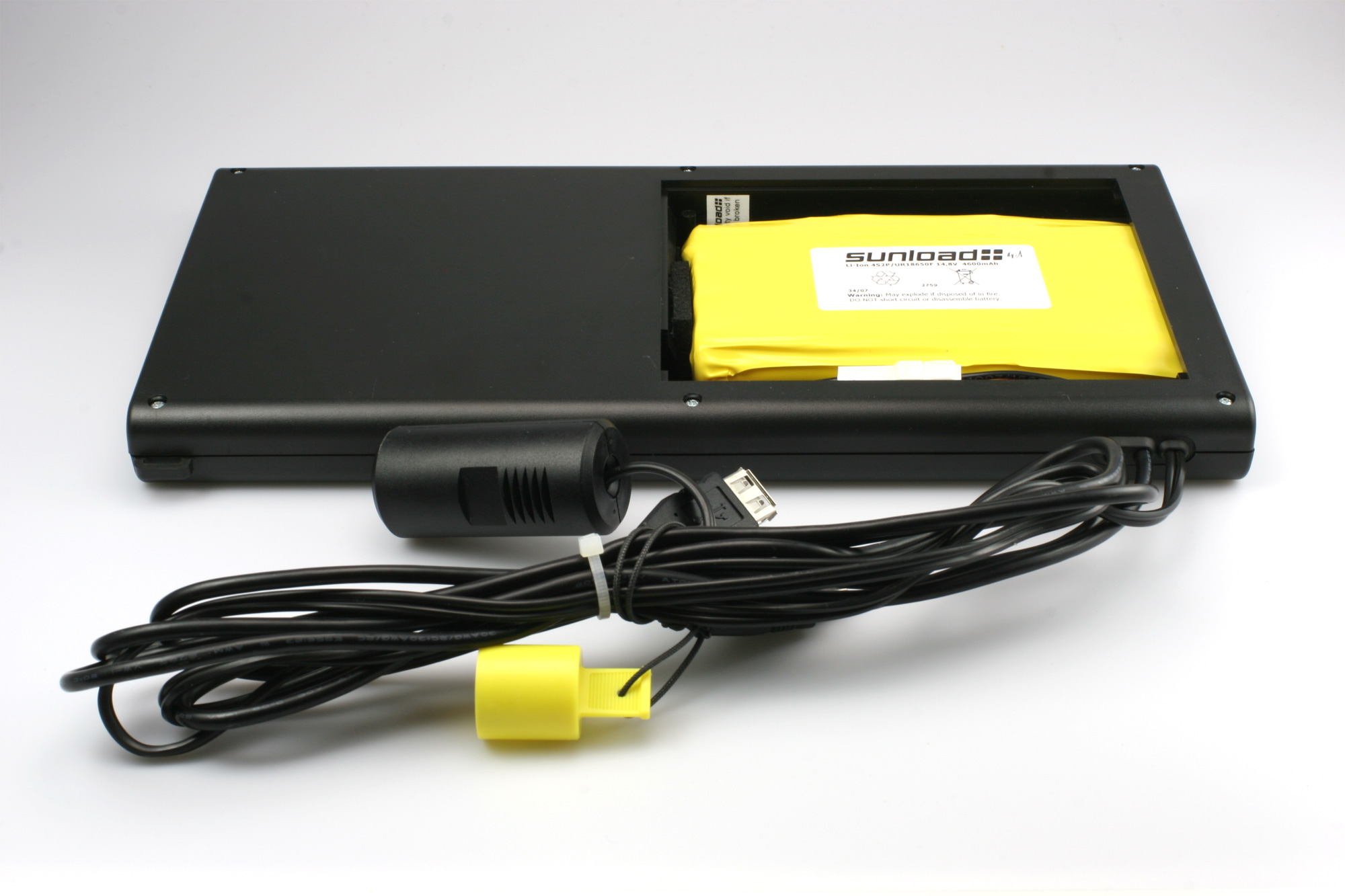

Der MultECon Charger M60 hat mit 286 x 139 x 25 mm und 900 g Gewicht schon deutlich mehr Platzbedarf als sein kleiner Bruder MultECon Charger M5. Durch seine flache Bauart ist das Gerät dennoch handlich, wenn da nicht das fest angebrachte USB-Kabel und die Zigarettenanzünderbuchse wären. Diese doch recht langen Kabel sind nicht steckbar und baumeln daher, einmal von ihrem Kabelbinder befreit, durch die Gegend. Für einen festen Einbau in ein Boot oder Campermobil mag das in Ordnung sein, für einen mobilen Einsatz stört diese Bauweise leider. Das Gerät ist nicht wasserdicht und auch nicht spritzwassergeschützt, auch dieser Umstand erschwert den mobilen Einsatz.
Die Verarbeitung wirkt sehr hochwertig, das Gehäuse ist verschraubt, und der Akkupack (4S2P 18650 Akkus) kann leicht entnommen und somit getauscht werden. Im Gegensatz zu (Solar-)Akkuladern von Billiganbieter sind alle Stecker stramm und alle Kontakte entsprechend stromfest.
Das Gerät wird durch wenige Tasten an der Vorderseite bedient und kontrolliert. Im Gegensatz zum MultECon Charger M5 vermisst man allerdings eine Möglichkeit, Informationen über den Lade-/Entladevorgang zu erhalten. Bis auf den Status Akku wird geladen sind keine Informationen verfügbar. Auch die Anzeige des Akkuladezustandes wird nur mit drei Zuständen beschrieben: Akku voll, Akku teilweise voll, Akku leer. Dabei wird nicht mal die dreistufige Anzeige voll ausgenutzt. Selbst wenn noch ein Balken vorhanden ist, scheint der Akku bereits leer zu sein, und das Gerät schaltet nach einem kurzen (sehr leisen) Signalton ab.
Für ein Gerät dieser Preisklasse kann man deutlich mehr Information erwarten. Wie es geht, zeigt das Produkt MultECon Charger M5, bei dem alle Vorgänge transparent auf einem Display dargestellt werden. Beim MultECon Charger M60 ist es jedoch unmöglich zu wissen, wie effektiv der Einsatz der Solarzellen ist und welchen Ladezustand der Akku wirklich hat. Selbst die Anzeige, ob der Akku überhaupt geladen wird, ist bei Sonne kaum abzulesen. Das Vertrauen in das Gesamtsystem wird damit leider erheblich reduziert.

Der interne Akku ist ein Standardakkupack mit 4S2P 18650 Zellen. Er kann leicht entnommen und getauscht werden. Es ist sogar etwas mehr Platz vorhanden, so dass man sicher auch passende Li-Ion-Akkus finden kann, um die Kapazität zu erhöhen oder einen schlappen Akku zu erneuern. Sunload gibt 500 Voll-Ladezyklen an, was bei den verwendeten Lade- und Entladeströmen realistisch erscheint.

Offene Akkupackklappe (zwei Schrauben)
