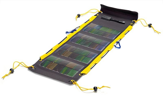

Das Sunload Solarmodul Solarclaw 6,5 Wp ist ein faltbares und flexibles Solarmodul in
CIGS-Technik (Dünnschichtmodule) für den kleinen Leistungsbereich. Das Solarclaw ist dank durchgängiger seitlicher Befestigungsmöglichkeiten besonders für den mobilen Einsatz auf einem Rucksack konzipiert. Kleiner Leistungsbedarf bedeutet in diesem Fall, dass es gut geeignet sein sollte, um Handys, Navis, Mp3-Player und sonstige 5 Volt USB-Geräte aufzuladen.

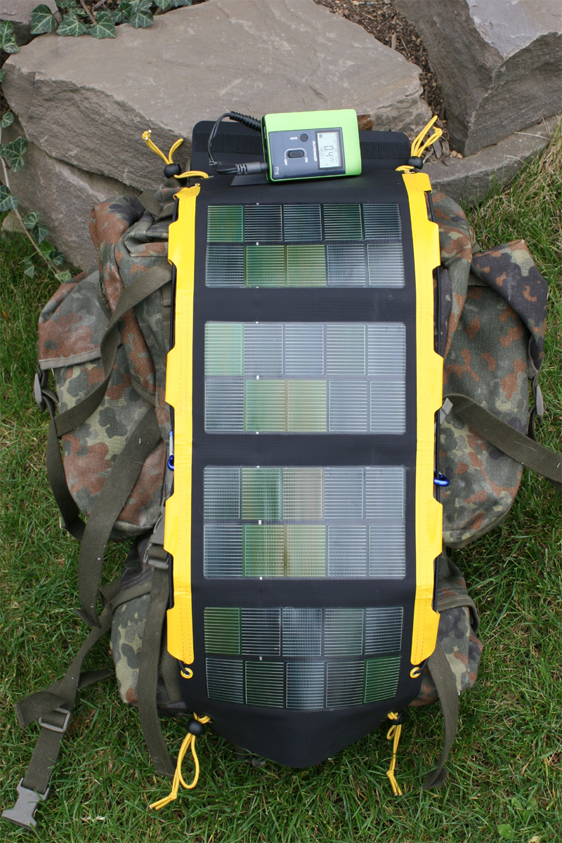

Das Modul ist zusammengefaltet mit 24,5 x 12,5 x 3,7 cm sehr kompakt und mit knapp 300 g noch leicht. Aufgefaltet benötigt das Modul eine Fläche von 73,5 x 24,5 cm bei 1,2 cm Dicke. Durch die zahlreichen Befestigungsoptionen wächst jedoch die Stärke auf 3,7 cm und trägt deutlich mehr auf als das vergleichbare 6,5 Wp Modul ohne Rucksackbefestigung (nur 2 cm dick).
Das besondere des Solarclaw: es kann auf jede nur erdenkliche Art und Weise befestigt werden und eignet sich daher hervorragend für den mobilen Einsatz auf Rucksäcken. Aber auch am Boden oder sonstigen Orten ist eine einfache, schnelle Befestigung und somit eine bessere Ausrichtung zur Sonne möglich. Eine Befestigung ist wichtig, um eine optimale Ausrichtung zur Sonne zu erreichen und Flugeinlagen bei Wind zu vermeiden.
Das Modul ist aus einem sehr robusten, wasserabweisenden, überaus flexiblem Material gefertigt und sehr hochwertig verarbeitet. Es übersteht einen Regen ohne Probleme und kann daher als echtes Outdoorsystem bezeichnet werden.

Zusammen mit einem MultECon Charger M5 kann das Modul überzeugen. Auf einen Rucksack geschnallt wird der interne Akku des MultECon Charger M5 (6,6Wh) bei gutem Wetter innerhalb von 3-4 Stunden aufgeladen, selbst wenn die Sonne nicht ständig auf das Modul scheint und die Ausrichtung auf dem Rucksack nicht optimal ist. Sogar bei bewölktem Wetter, wird in der Regel eine Volladung im Laufe eines ganzen Tages erreicht. Die Verluste bei Teilverschattung entsprechen den Herstellerangaben.
Um ein Handy oder GPS-Empfänger unterwegs dauerhaft mit Solarstrom zu betreiben, ist die Kombination Solarclaw und MultECon Charger M5 optimal und gut geeignet. Die Leistung reicht selbst bei schlechtem Wetter, um den Standby-Verbrauch eines Smartphones dauerhaft zu versorgen. Um das Gerät auch täglich für Gespräche oder sonstige Zwecke zu nutzen, muss jedoch zumindest ein heller, bewölkter Himmel für einige Stunden zu sehen sein.
