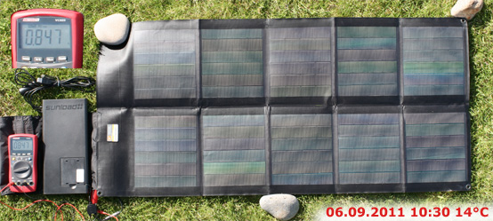

September 10.30 Uhr Sonnenhöhe ca. 30°:
Leistung am Boden: 0,8 A bei 15,0 V = 12,0 W
Leistung ausgerichtet: 1,6 A bei 15,5 V = 24,8 W
September 12.30 Uhr Sonnenhöhe ca. 45° (Sonnenhöchststand):
Leistung am Boden: 1,65 A bei 15,5 V = 25,6 W
Leistung ausgerichtet: 1,95 A bei 16,8 V = 32,8 W
Die ausgerichtete Leistung ist für diese Tages- und Jahreszeit sehr beeindruckend. Sie wurde durch niedrige Temperaturen (Lufttemperatur 12°) und Wind (Wärme wird schneller von den Modulen wegtransportiert) begünstigt. Der Himmel war weitgehend klar, um 12.30 Uhr jedoch bereits mit einem ganz leichten Dunst bedeckt. Eine Ausrichtung ist umso wichtiger, je tiefer die Sonne steht.

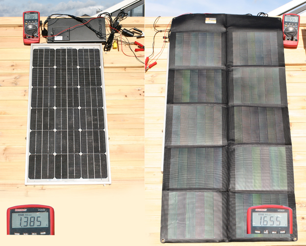

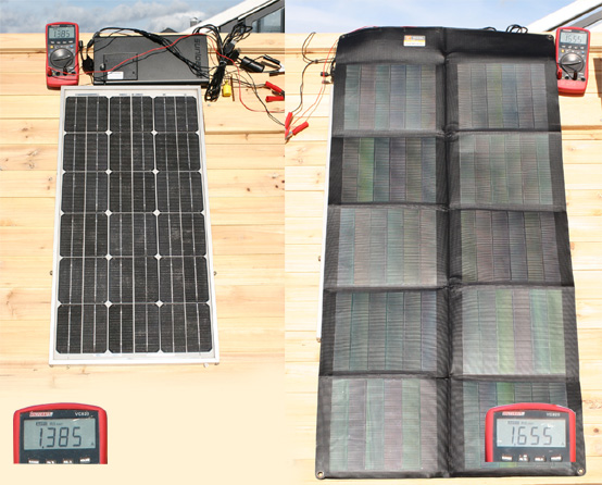

Um einen Eindruck vom Flächenwirkungsgrad der Sunload Module zu bekommen, haben wir das Solarmodul 30 Wp mit einem monokristalline Solarmodul verglichen, was ebenfalls mit 30 Wp gelabelt ist und eine vergleichbare Spannung erzeugt. Da der Test am frühen Vormittag durchgeführt wurde, erreichten beide Module nicht ganz Ihre Nennleistung.
Fläche:
Sunload Solarmodul 30 Wp: 113 x 53,5 cm = 0,6 m²
Monokristalline Solarmodul 30 Wp: 0,24 m²
Leistung (Sonnen-Einstrahlwinkel 30°, 12° C, ausgerichtet):
Sunload Solarmodul 30 Wp: 1,65 A bei 15,5 V = 25,6 W
Monokristalline Solarmodul 30 Wp: 1,39 A bei 16,5 V = 22,9 W
Modulwirkungsgrad (1000 W/m²):
Sunload Solarmodul 30 Wp: 4,3 %
Monokristalline Solarmodul 30 Wp: 9,5 %
An den Werten sieht man, dass das Sunload Modul mehr als doppelt so viel Fläche benötigt wie ein monokristallines Solarmodul. Der Vergleich zeigt, wie sehr die theoretischen Wirkungsgrade auf Datenblättern von den real zu erzielenden Wirkungsgraden abweichen. Übliche Angaben bei Dünnschichtzellen sind 10-11% und bei monokristallinen Solarzellen 16-17%. Die tatsächlichen Modulwirkungsgrade sind grundsätzlich geringer, da zwischen den Zellen und am Rand Platz verloren geht.

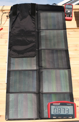

Wir haben in unseren Tests eine geringere Verlustleistung festgestellt als vom Hersteller angegeben. Auf dem folgenden Bild ist knapp 25% der Fläche verschattet, die Leistung ist jedoch „nur“ um 50% eingebrochen. Auch die Leistungsverluste bei anderen Verschattungsanteilen lagen immer etwas unter den Herstellerangaben. Selten geben Hersteller derart ehrliche und realistische Leistungsangaben an!
